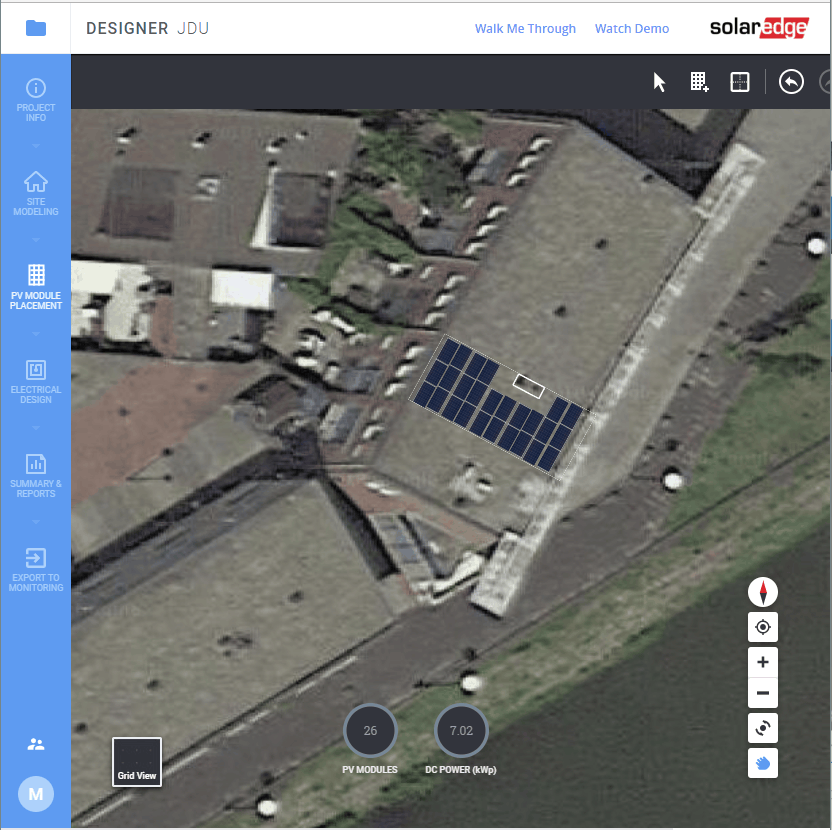

  • mebrein
  • Laatst online: 17-10 18:39
@AUijtdehaag 96 cells op de Enphase, dat gaat hem inderdaad niet worden. Vreemd dat de leverancier hier mee kwam. De reden voor mijn belangstelling voor een micro omvormer is dat ik dan op een later moment van 1 fase naar 3 kan. Nu starten met 1 fase. Wel trek ik alvast 5x4mm2 naar boven. En boven komt een groepenkast met aparte zekering/aardleks.
Topic komt ernaan, ik moet nog even goed meten. Vorige week zat ik nog in de fase 'help waar moet ik beginnen'. Nu begint eea wat meer richting te krijgen, ik ben hier erg blij mee. Hier is alvast een
foto uit de site designer met de opstelling in /\/\/\/\/\, 299/119 graden, 26 panelen JA Solar 270Wp van 1.65m breed.
7680Wp NO/ZW 24xQCells 320Wp Enphase IQ7

  • AUijtdehaag
@mebrein
Neem het systeem van zonnekompas dan passen er misschien wel 32 (2x 16, 8640 Wp)
thido in "Elektriciteit opwekken met zonnepanelen (PV) Deel 5"
En dan een SMA STP7000 TL-20
https://www.mg-solar-shop...ipower-STP-7000TL-20.html
Wat kosten die M250? iets van 100 euro ps?
Heb ik je mooi 1000 euro mee bespaard dan. (en heb je al terugverdiend)
Meteen over op 3-fase.

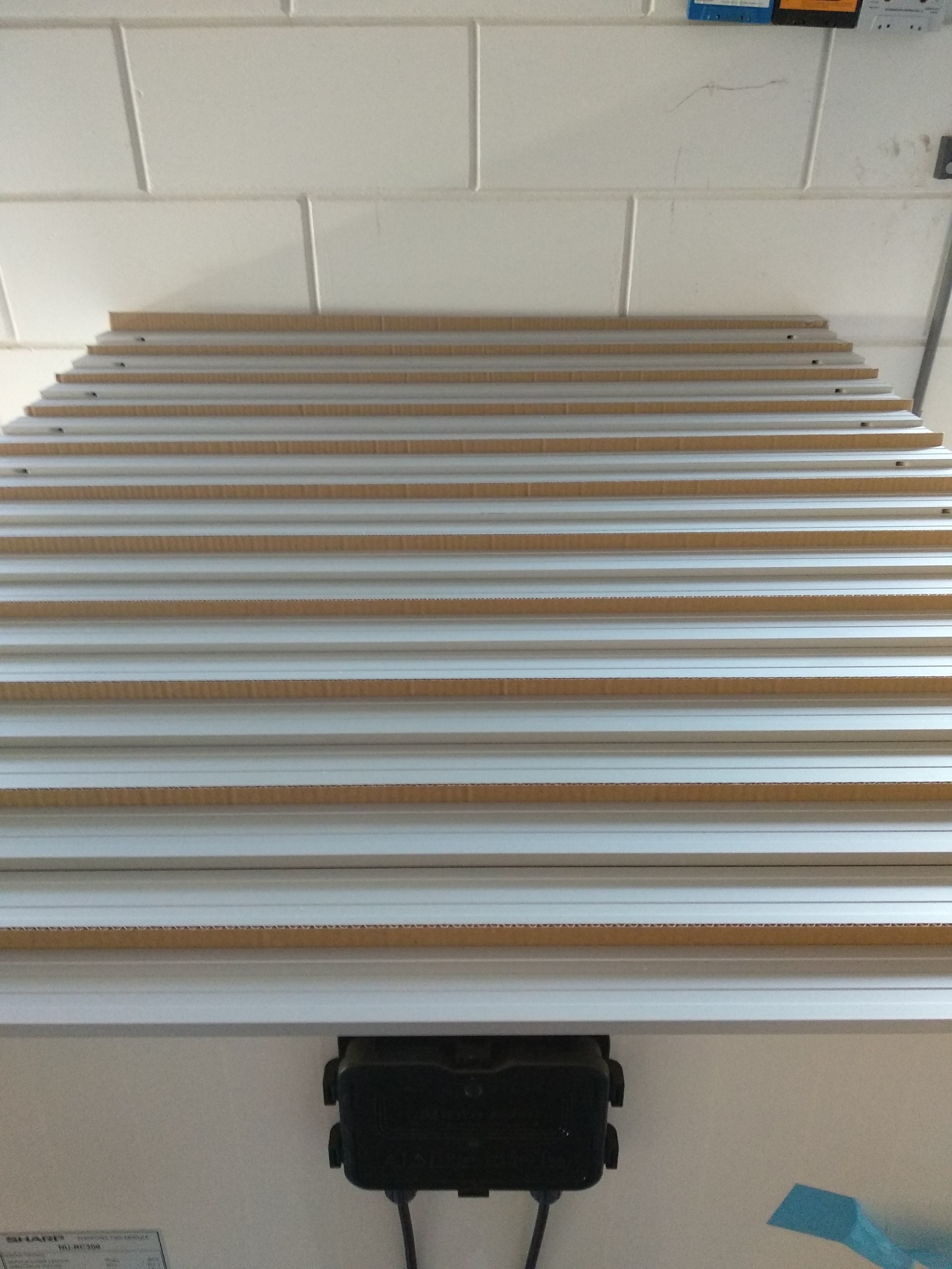

  • Moby
Moby
Iets te zeggen? Nou en!
Afbeeldingslocatie: https://tweakers.net/ext/f/OxEPhSb0ydYgdNwkj8fkSv3Q/medium.jpg
Staan veilig binnen. Overmorgen een week leggen.

  • Het blauwe deel is een plat dak van ca. 2,80 x 6m.
  • Hier zouden 2 rijen flatfix fusion kunnen (260cm diep) van 3 panelen = 6 op Zuid-Zuid-West
  • Het paarse deel is mogelijk maar lijkt me wat ongunstig qua schoorsteen en schaduw hiervan.
  • Valt mee qua schaduw maar hier zouden volgens mij prima 3 panelen minimaal kunnen in portrait (moet ook een beetje smoelen natuurlijk)
  • Het rode deel is de zichtkant van de woning ik weet niet of dit heel mooi is en lijkt me ongunstig vanwege de schaduw door het dwarse gedeelte.
  • Of het mooi is bepaald je zelf. Ik zou er wel en symmetrisch vlak van maken. (mening)
  • Het gele deel is ca 13x 4,5m eveneens met een hellingshoek van 42 graden.
  • Hier zouden prima 4 rijen van 7 landscape kunnen = 28 stuks Of eventueel 2 rijen van 12 portrait = 24 stuks
Ff plagen.... Dus 3×14 parallel op mpp1 van de sma en die 6 op mpp2 ,eventueel aangevuld met die 3 met optimiser .
Scheelt dus 48 se optimiser ×55 euro.
En je hoeft geen extreem grote omvormer te kopen vanwege de 130 procent regel vanwege geen garantie meer.
