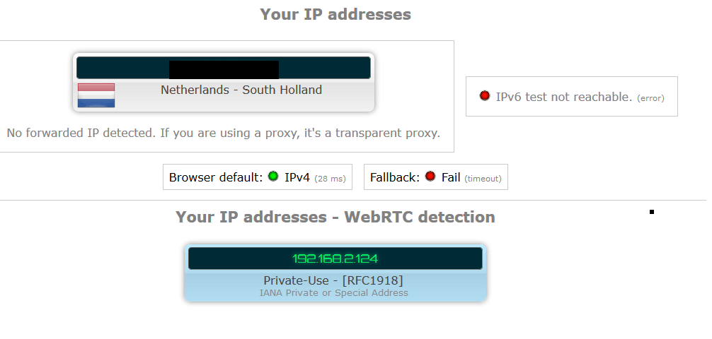

Ik heb net voor het eerst PiHole geinstalleerd op een RPi 3, ook heb ik de primary dns op mijn TP Link C1200 veranderd naar het IP van de RPi. Nu werkt het volgensmij alleen niet helemaal, in het admin panel zie ik wel enkele queries al maar nog geen enkele die tegen mn blocklist aanloopt. Als ik de gewone DNS server probeer te veranderen van 8.8.8.8 naar 192.168.X.Y dan krijg ik een error dat de DNS niet in hetzelfde subnet mag zitten. Ik heb net voor het eerst PiHole geinstalleerd op een RPi 3, ook heb ik de primary dns op mijn TP Link C1200 veranderd naar het IP van de RPi. Nu werkt het volgensmij alleen niet helemaal, iemand die een gouden tip heeft wat ik nog moet doen?
[ Voor 31% gewijzigd door YRH op 16-09-2019 20:50 ]

  • Gunner
Gunner
Invincibles
Verwijderd schreef op zaterdag 21 september 2019 @ 14:24:
Mooi, je hebt dus geen 'bypass' van je DNS requests naar een andere resolver, dat werkt dus zoals het hoort.
het kan van alles zijn.....
Zou je hier iets meer over willen vertellen? Als ik deze test doe zie ik bovenin gewoon m'n externe IP en op het andere m'n interne IP. Pi-hole staat gewoon default die OpenDNS gebruikt.
Afbeeldingslocatie: https://tweakers.net/ext/f/RRQ6Vq7dP9sq63DZkhNLnvd0/full.png
Ik gebruik geen Unbound btw of VPN.
  • Laagheim
  • Laatst online: 08:49
@Gunner Dat komt niet door jouw instellingen maar door webrtc, het trucje dat gebruikt wordt om NAT te omzeilen.
Wikipedia: WebRTC
Gunner schreef op zaterdag 21 september 2019 @ 15:45:
@Laagheim was me voor.
WebRTC kan je uitzetten als je dat wil.
Voor de meeste browsers is er wel een plug-in die het kan, in FireFox kan je het ook rechtstreeks via about:config.
Als je uBlock Origin zou gebruiken: als ik me goed herinner zit daar ook een switch in om WebRTC uit te zetten, dat scheelt weer een extensie.
