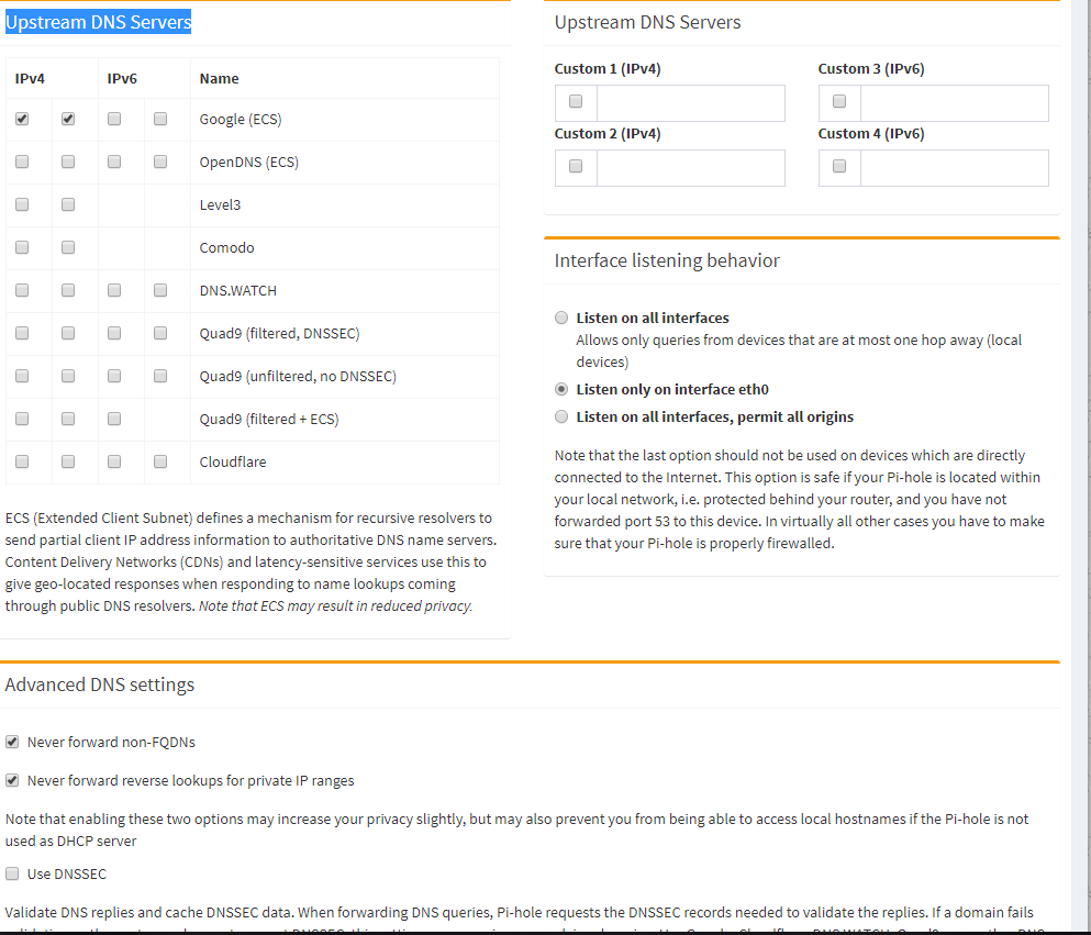

Mag ik vragen wat jullie adviseren betreft de upstream DNS binnen de Pi-Hole?
Ik lees namelijk heel veel wisselende verhalen over OpenDNS en Cloudflare wat betreft privacy. Maar zover ik lees (en dus begrijp) is een eigen DNS wel beter als het om privacy gaat maar is het wel weer trager.
Ik wil graag een snelle verbinding en in ieder geval een betere privacy dan Google of mijn lokale ISP
Kan iemand hier iets meer opheldering of tips over geven?

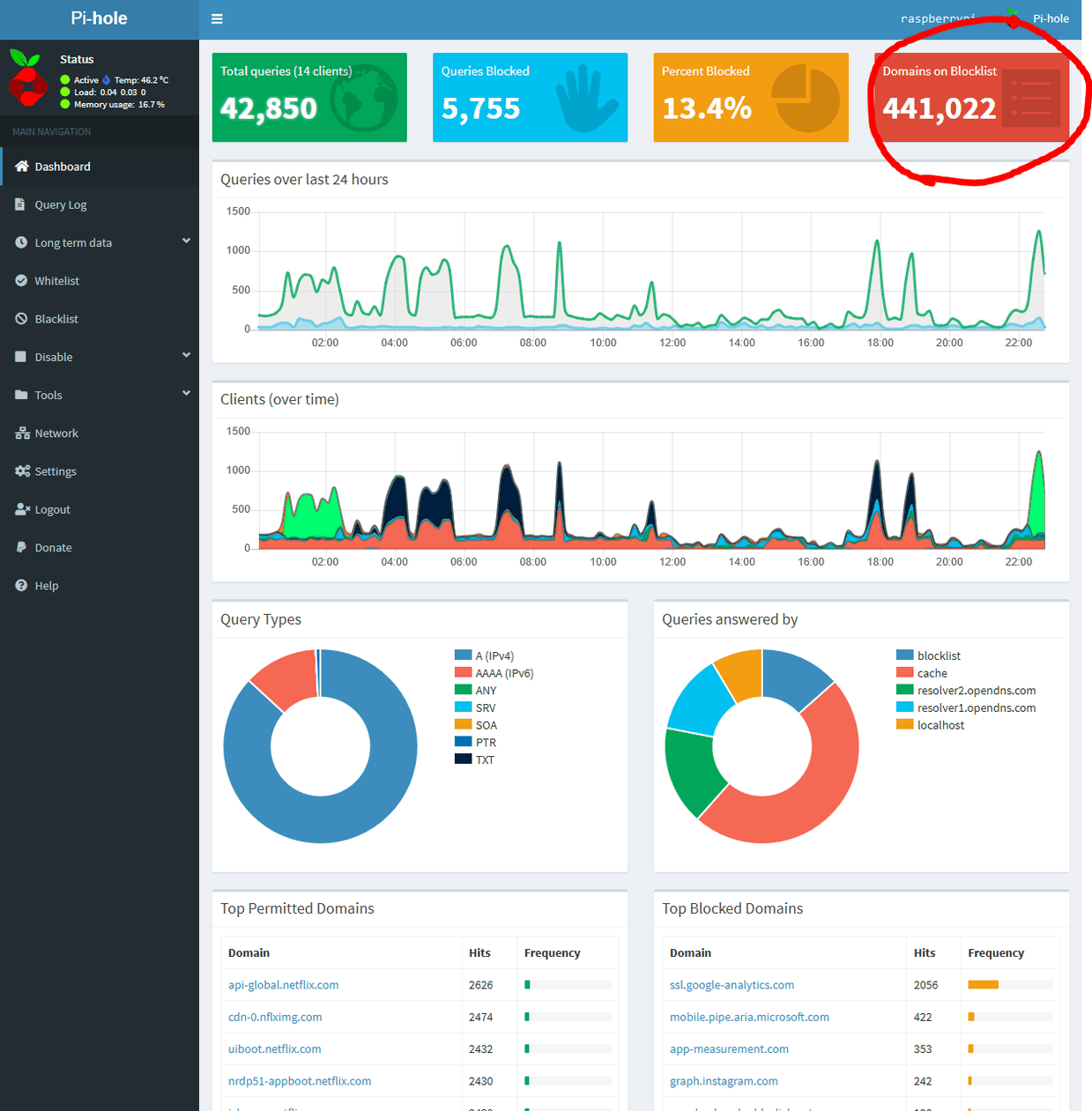

Ik vroeg me alleen nog af in hoeverre je dan ook malware e.d. kunt blocken? Er zijn namelijk wel wel een aantal DNS providers die dergelijke dingen blocken en die je kwijt bent als je een eigen DNS draait.
Hoe kun je dit oplossen?

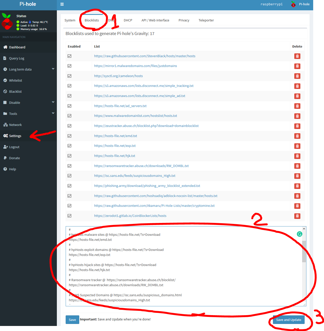

ivootjuh schreef op vrijdag 11 oktober 2019 @ 12:22:
Een beetje zoeken doet wonderen, Google c.s. kunnen jou ook vast wel van dienst zijn.....
Om je op weg te helpen een paar regels uit mijn blocking list:
24
25
26
27
28
29
30
31
32
33
34
35
36
37
38
39
40
41
42
43
# Malware countermeasures
# Malware Domain List @ https://www.malwaredomainlist.com/
https://www.malwaredomainlist.com/hostslist/hosts.txt
# hpHosts malware sites @ https://hosts-file.net/?s=Download
https://hosts-file.net/emd.txt
# hpHosts exploit domains @ https://hosts-file.net/?s=Download
https://hosts-file.net/exp.txt
# hpHosts hijack sites @ https://hosts-file.net/?s=Download
https://hosts-file.net/hjk.txt
# Ransomware tracker @  https://ransomwaretracker.abuse.ch/blocklist/
https://ransomwaretracker.abuse.ch/downloads/RW_DOMBL.txt
# SANS Suspected Domains @ https://isc.sans.edu/suspicious_domains.html
https://isc.sans.edu/feeds/suspiciousdomains_High.txt
# Phishing countermeasures
# Phishing army extended block list @ https://phishing.army/
https://phishing.army/download/phishing_army_blocklist_extended.txt
# Cryptominer countermeasures
# NoCoin filter list @ https://github.com/hoshsadiq/adblock-nocoin-list
https://raw.githubusercontent.com/hoshsadiq/adblock-nocoin-list/master/hosts.txt
# Akamaru Pi-Hole-Lists cryptomine @ https://github.com/Akamaru/Pi-Hole-Lists/
https://raw.githubusercontent.com/Akamaru/Pi-Hole-Lists/master/cryptomine.txt
# Browser based coin mining @ https://zerodot1.gitlab.io/CoinBlockerListsWeb/
https://zerodot1.gitlab.io/CoinBlockerLists/hosts

Ik wilde graag de blocklijst van @Verwijderd, in mijn Pi-Hole blocklist proberen, maar wist niet hoe.
Ik ben dus even aan het spitten geweest, en zover ik begrijp kan je complete lijsten zoals onderstaand in een keer toevoegingen in de webinterface van Pi-Hole. Je hoeft hiervoor dus geen lijsten meer te maken via SSH klopt dat?
Ik ben dus in de websinterface van Pi-Hole naar settings gegaan, toen naar blocklist, en heb letterlijk onderstaande code erin geplakt en op Save & Update geklikt. Daarna zag ik in het dashboard dat er circa 330.000 extra domains zijn geblokkeerd. Dat lijkt dus zo te werken als ik het goed heb....
Afbeeldingslocatie: https://tweakers.net/ext/f/OQWPOyWfjUj0WXv9tV3W7D9C/thumb.png
Afbeeldingslocatie: https://tweakers.net/ext/f/9uYBGb5UdUWqzJaBPdgn3iWG/thumb.png
Mocht ik het goed hebben, dan helpt dit wellicht anderen weer dit net zo weinig verstand ervan hebben als ik. Mocht iemand het dus kunnen bevestigen of het klopt, dan heel graag :)

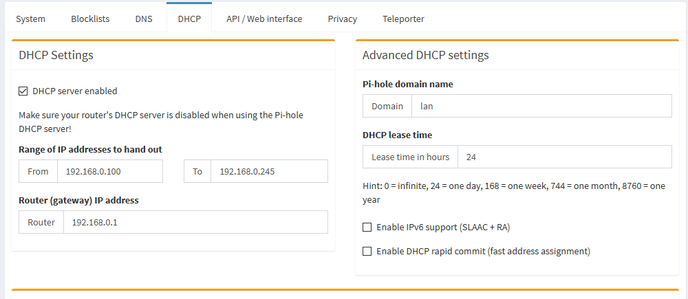

  • legioen12
  • Laatst online: 07-02-2022
Gunner schreef op maandag 14 oktober 2019 @ 21:02:
Wel wat meer dan de helft is mijn ervaring. Gebruik een router als secondaire dns ivm evt downtime van m’n pi. Af en toe zie je ads ja maar pi-hole doet zeker wel meer dan 95% is mijn ervaring
@legioen12 maak eens wat screenshots? In theorie zou het moeten werken maar je mist een detail denk ik
Afbeeldingslocatie: https://tweakers.net/ext/f/Lez2LBFKu7IiOtvd5lwozGG3/thumb.png
Afbeeldingslocatie: https://tweakers.net/ext/f/JhhpxqWcLC7V1skmHPZ2HzUr/thumb.png
Afbeeldingslocatie: https://tweakers.net/ext/f/ALaSn92hHlqiRypRgvXxC35i/thumb.png
MJV schreef op maandag 14 oktober 2019 @ 20:46:
Heb je wel blocklists toegevoegd aan je pihole? Hoewel dat tegenwoordig automatisch gaat tijdens de install meen ik.
Probeer even met Start -> Uitvoeren -> Cmd -> ipconfig /flushdns
Heb je je pihole als enige DNS-server ingesteld? Als er nog een alternatieve DNS staat werkt het niet (of maar in de helft van de gevallen).
Ja heb de Pi Hole als enigste DNS Server geinstalleerd. Heb geen Blocklists toegevoegd omdat hij dat automatisch doet dacht ik.
  • ninjazx9r98
  • Laatst online: 19:40
@legioen12
Op het dashboard van pihole kun je toch gewoon zien hoeveel queries er geblokkeerd werden?
Als dat aantal en het percentage groter zijn dan nul dan werkt het.
  • Gunner
Gunner
Invincibles
legioen12 schreef op maandag 14 oktober 2019 @ 22:02:
Ik bedoelde eigenlijk meer configuratie van je clients. Of je DNS wel goed is ingesteld.
Je blocklists lijken okay. Verder kan je inderdaad in je dashboard en logs zien wat er wel of niet gebeurd.

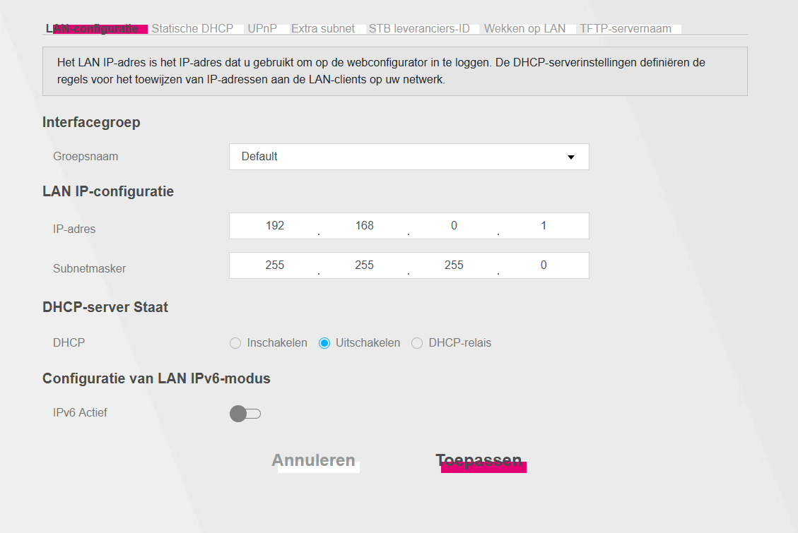

Tja geen idee, ik had alleen de DHCP uitgezet op de router, Moet ik dan de default gateway gebruiken van de pihole in mijn router? Zoals ik namelijk al aan
Laat ik even terug gaan naar het begin. Ik heb de DHCP op de router uitgezet. er staat nu het volgende:
Afbeeldingslocatie: https://tweakers.net/ext/f/9owIBJsaz2vmOJbOMzUyUGW0/thumb.png
Vervolgens heb ik in mijn Pi-Hole de DHCP ingeschakeld:
Afbeeldingslocatie: https://tweakers.net/ext/f/kTyi9nZ9L4er8YT84LqCrebw/thumb.png
Zoals eerder gezegd ken ik wel de basis wat betreft IP adressen e.d. echter ken ik niet alles ins en outs en wat voor gevolg bepaalde dingen op elkaar hebben.
Ik ben dan ook onwijs blij dat je me er mee helpt en leer hier ook weer van :D Mijn dank daarvoor!

  • nero355
  • Laatst online: 10-07 17:18
ivootjuh schreef op donderdag 17 oktober 2019 @ 14:10:
Volgens mij kan dit wel in de Ubiquiti AP`s Ik ga in ieder geval kijken wat de daadwerkelijke settings daar zijn. Mocht hier iets van DHCP aan staan, dan zet ik dit even uit.
Nee, dat kunnen de UniFi Accesspoints helemaal niet!
Dat doet namelijk de USG voor je, maar die heb jij niet ;)
ivootjuh schreef op donderdag 17 oktober 2019 @ 15:33:
Dat zou moeten werken... :)
Oww...?! Doe eens subnetten dan! >:) :P :+
/flauw O-)
Dat lijkt goed te staan.
Vraag: heb je wel de "Save" knop onderaan het DHCP scherm van Pi-Hole aangeklikt?
Tip: Pi-Hole heeft een "Network" tabje in de linker kolom.
Daarin verschijnen de apparaten waaraan hij een IP adres heeft uitgedeeld die hij kent.
Staat daar wat in?
Laatste idee:
- geef de router een re-boot
- als de router weer in de lucht is op je PC ipconfig /renew en ipconfig /all
Wat zie je dan? Wat is je DHCP server, wat is je DNS server?
En wat zie je dan in de Network tab van de Pi-Hole?

Verwijderd schreef op donderdag 17 oktober 2019 @ 15:50:
Staat daar wat in?
Laatste idee:
Oke top, de reboot van de router heeft in ieder geval geholpen voor mijn windows PC.
Default Gateway . . . . . . . . . : 192.168.0.1
   DHCP Server . . . . . . . . . . . : 192.168.0.90
   DNS Servers . . . . . . . . . . . : 192.168.0.90

ivootjuh schreef op donderdag 17 oktober 2019 @ 16:05:
Top, gefeliciteerd, Pi-Hole is nu de DHCP-server EN de enige DNS resolver in je LAN d:)b
Dat zochten we!
Wat alleen nog steeds niet werkt is de DNS op de telefoons. De eerste DNS verwijst wel naar de Pi-Hole, maar er wordt nog steeds een secundaire DNS aangegeven van Google.
Dat is dan een ander probleem ergens in de krochten van Android op je telefoon, heeft niets met je netwerk of met Pi-Hole te maken.....
En, hoezeer het me ook spijt, daarin kan ik niks voor je betekenen.
Ik ben waarschijnlijk de enige hier op Tweakers die niets van Android weet O-)
