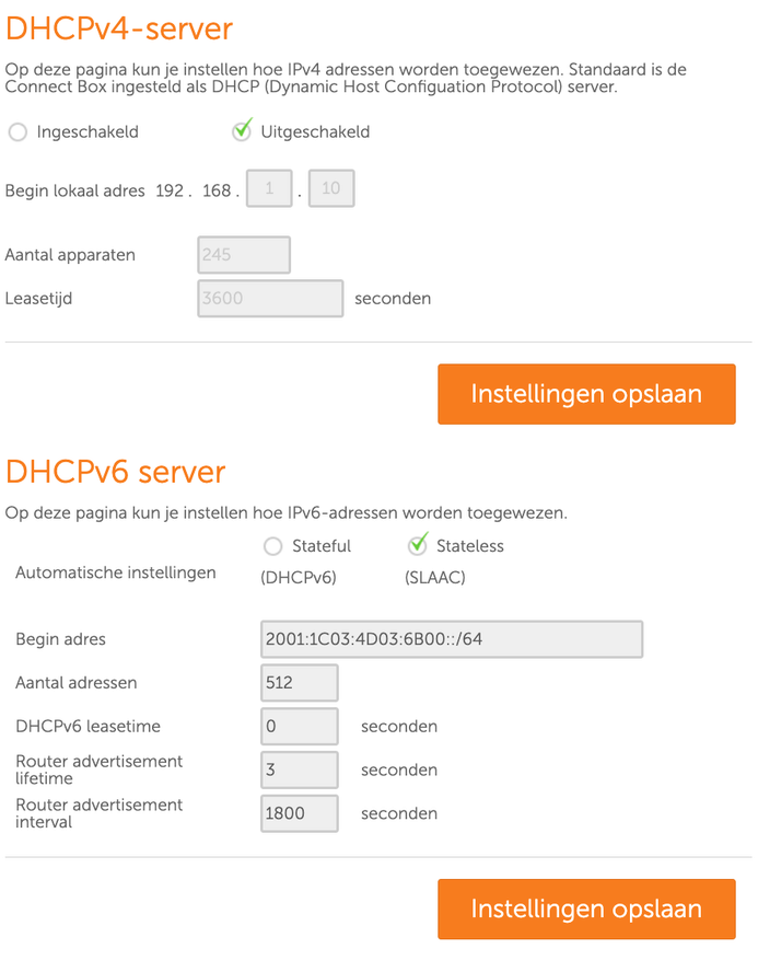

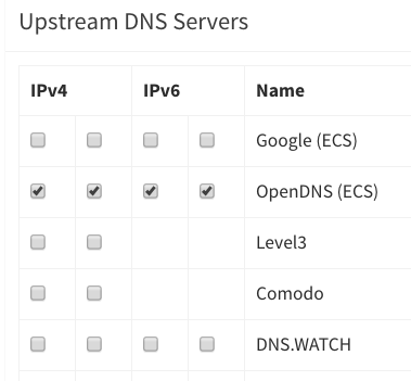

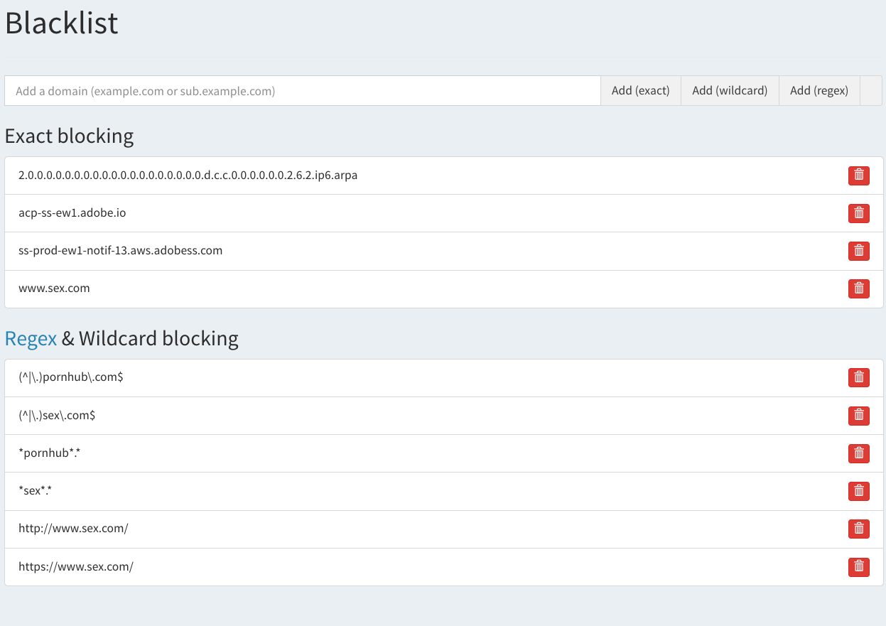

Vorige week nav een nieuw modem van Ziggo op advies van hier de Dhcp naar de Pi-Hole gezet, werkt uit de kunst echter.... ivm met de kleinkinderen gebruikte ik OpenDns en blokkeerde sites als sex.com etc.
Jammer genoeg werkt dat sinds het wisselen van de Dhcp server nier meer. Alles 10 keer nagekeken maar zie de fout niet. Wellicht kan iemand me op weg helpen??
Zie zojuist op mijn windows pc dat de DNS naar Ziggo blijft verwijzen, ben ik nu verplicht om op elk device de DNS met de hand in te vullen??
en maar zoeken, heb de indruk dat het aan ipv6 ligt.
Als ik op de Ipad kijken krijgt behalve de Pi als Dns ook nog een paar IPv6 adressen, haal ik deze weg dan wordt inderdaad het zaakje geblokkeerd. Op automatisch komen ze er weer bij net als op mijn mac.
Afbeeldingslocatie: https://tweakers.net/ext/f/06FR0FGNJjb53ionTqRaG7Ke/full.png
Afbeeldingslocatie: https://tweakers.net/ext/f/yGtAqZ4hquPvYdyGCpr7bySH/full.png
Afbeeldingslocatie: https://tweakers.net/ext/f/Jut7TiiO9GdiMai3BLFf9y4S/full.png
Afbeeldingslocatie: https://tweakers.net/ext/f/ely84aFJVH8BIc6URhq6X99l/full.png
[ Voor 29% gewijzigd door bing69 op 30-07-2019 12:17 ]

Misschien moet je IPV6 naar de DNS server uitzetten. Je interne netwerk is IPV4
Nog wat Regex om het gevraagde te blokkeren:
.*(porno?|sexy?|xxx|eroti(k|c|s|ek)|escort|fuck|teens|prostitut?|anaa?l|adult|fetisch|viagra|hoer|dating).*
.*(coin|wallet|crypto|miner).*
.*(samsungcloudsolution|adserv(ers?|ing)|advertis(e-?|ing)|banner|toolbar|install(.|-)|pokemon|poker|casino|game|jackpot|bingo|xbox).*
Je moet zelf even kijken wat je weglaat (bijv. xbox?)

Deze lijkt niet te werken, maar op de een of andere manier krijg ik geen verwijzing naar de DNS van Pi-Hole, of ik moet het met de hand doen.

@bing69
Zoals @eejeel terecht opmerkte: je hebt IPv6 aangevinkt bij de upstream DNS server terwijl je interne netwerk IPv4 is.
Goede kans dat het goed werkt als je IPv6 uitzet bij de upstream DNS server.
  • bing69
  • Laatst online: 04-11 09:40
Verwijderd schreef op woensdag 31 juli 2019 @ 08:47:
@bing69
Klopt maar die had ik al vrij snel uitgezet!
Niet vermeld (sorry) maar wel gedaan.
Desondanks krijg ik toch die Dns'en ook in IPV6
Bing

  • bing69
Verwijderd schreef op woensdag 31 juli 2019 @ 16:03:
Als je DHCP server (Pi-hole) geen IPv6 serveert maar je apparaten denken dat het wel zo is zou ik eerst de router eens laten re-booten en daarna de apparaten.
Helaas werkt dat niet :(
Heb het idee dat het nieuwe modem ondanks het uitzetten van de DHCP toch DHCP speelt voor IPV6 adressen. Kan nergens een optie ontdekken om dat uit te zetten.
Afbeeldingslocatie: https://tweakers.net/ext/f/dtCr6pypy1bt32yVGDeRoxTC/full.png
Bing
bing69 schreef op donderdag 1 augustus 2019 @ 08:54:
Ahhh, Ziggo Connect Box.
Daar is op Tweakers wel het een en ander over te vinden......
Mijn kennis houdt hier op, heb geen enkele ervaring met Ziggo.
Zelf zou ik aan hier Ziggo vragen of ze IPV6 op dat ding uit kunnen zetten maar er zijn hier misschien wel mensen die een betere suggestie hebben.
