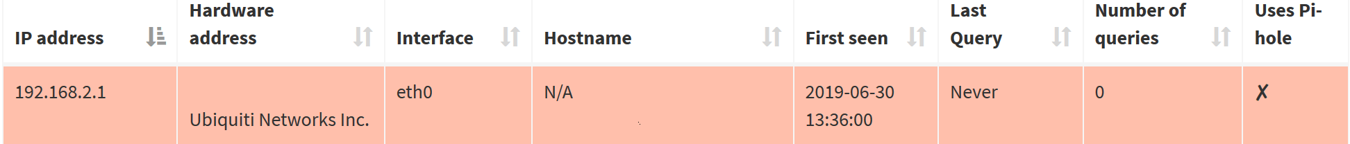

  • Novarion
  • Laatst online: 15-10 11:54
Sinds vandaag d.m.v. Pi Zero W ook Pi-Hole draaiend.
Bijzonder om te zien dat er na een uurtje al zoveel troep wordt gefilterd met normaal browsen in Chrome met al een AdBlocker actief.
Ik zie bij Network binnen het adminpanel van Pi-Hole verschillende actieve queries op apparaten, echter zijn er nooit queries gekomen vanaf het router IP-adres. Ik neem aan dat dit klopt omdat alle verbonden apparaten de blokkades krijgen niet de router?
Erg benieuwd naar de ervaringen komende tijd. :)

Novarion schreef op woensdag 26 juni 2019 @ 19:51:
Hehehe! d:)b
Dat klopt helemaal en betekent in feite dat je alles goed hebt ingesteld! :*)

nero355 schreef op woensdag 26 juni 2019 @ 23:21:
Hoe kan je het fout instellen eigenlijk? Het is toch erg straight-forward? Installer draaien, upstream DNS kiezen voor OpenDNS heb ik gekozen en je clients instellen, pi als DNS.....
Bedoel je dit?
Afbeeldingslocatie: https://tweakers.net/ext/f/1FSDfpkxE5rAuzzKkaXkYpYZ/full.png
* Gunner is ook sinds gister aan de taart na ook de USG en wil ook ff weten of het goed gaat :$
