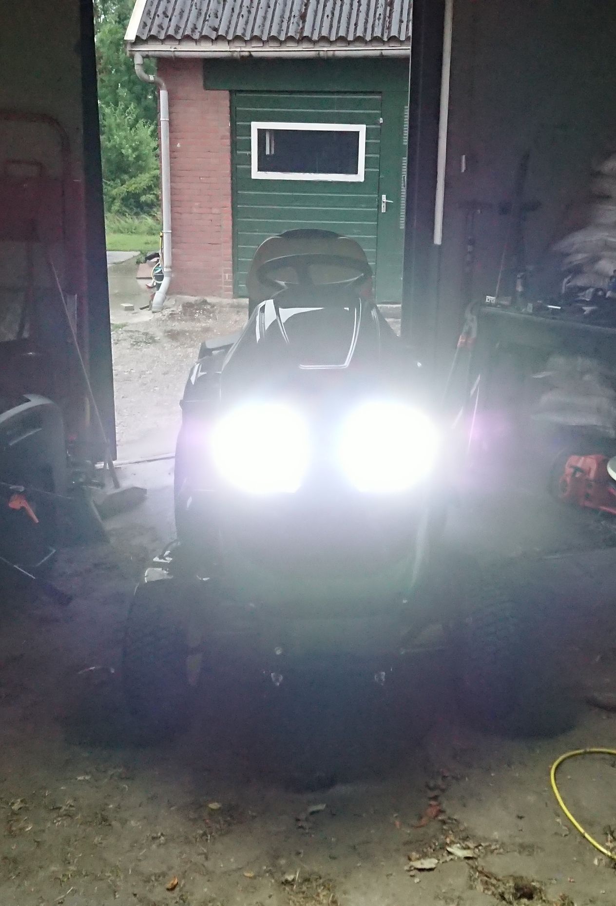

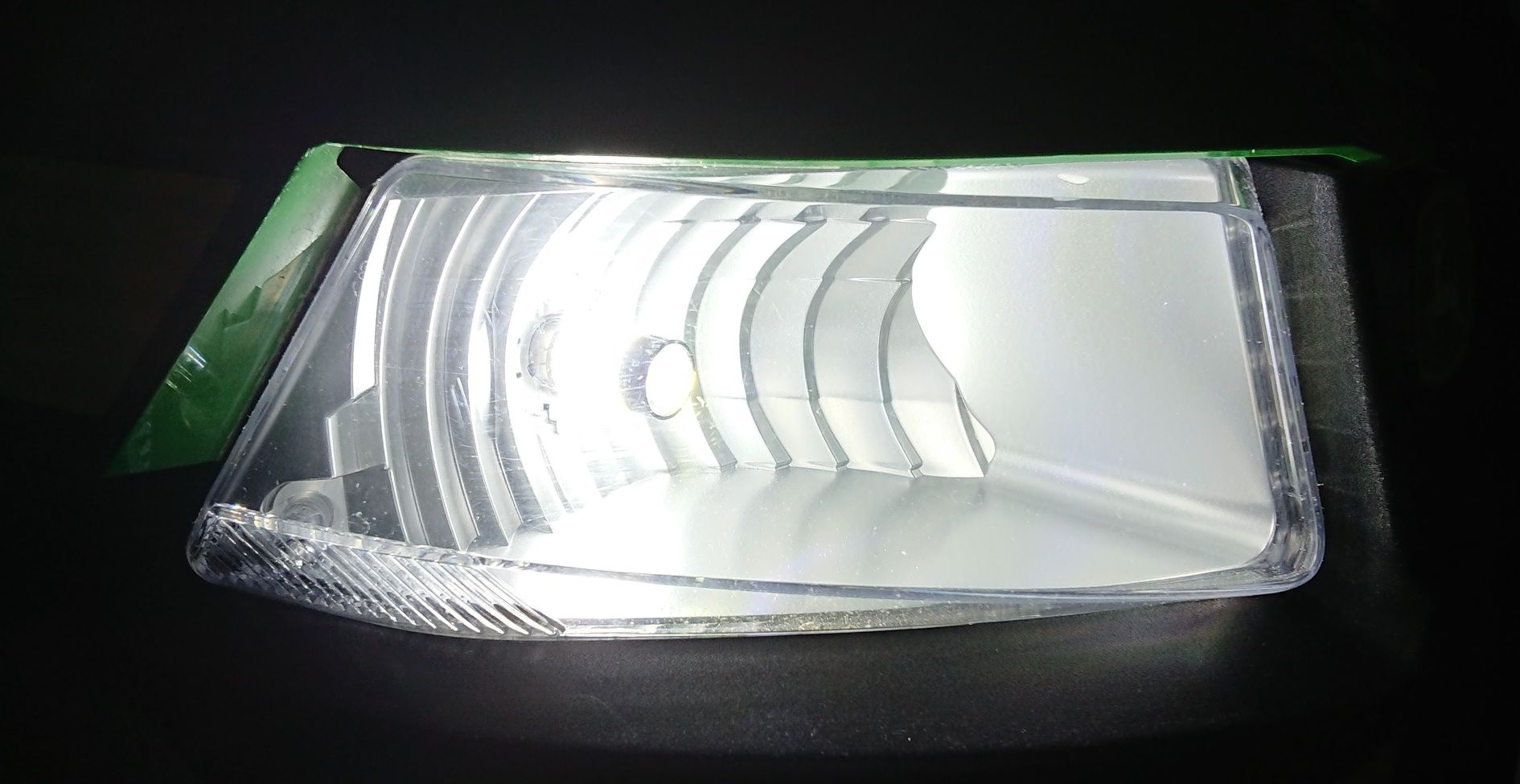

Vandaag de Luyeds binnengekregen.
Supersnel verzonden uit Brooklyn, America.
Dat is pas serieus helder wit licht....... in een upgrade van 1 minuut. _/-\o_ _/-\o_ _/-\o_
Eigenlijk was het nog te licht voor goed vergelijk, maar toch.....
Afbeeldingslocatie: https://tweakers.net/ext/f/FWK88iJDgsua9xB83fMzq1vn/thumb.jpg
Met nog een oude lamp.
De kleurtemperatuur kan je op de grond zien, waarbij de Luyed al ver voorbij het midden verlicht en de oude lamp overpowered.

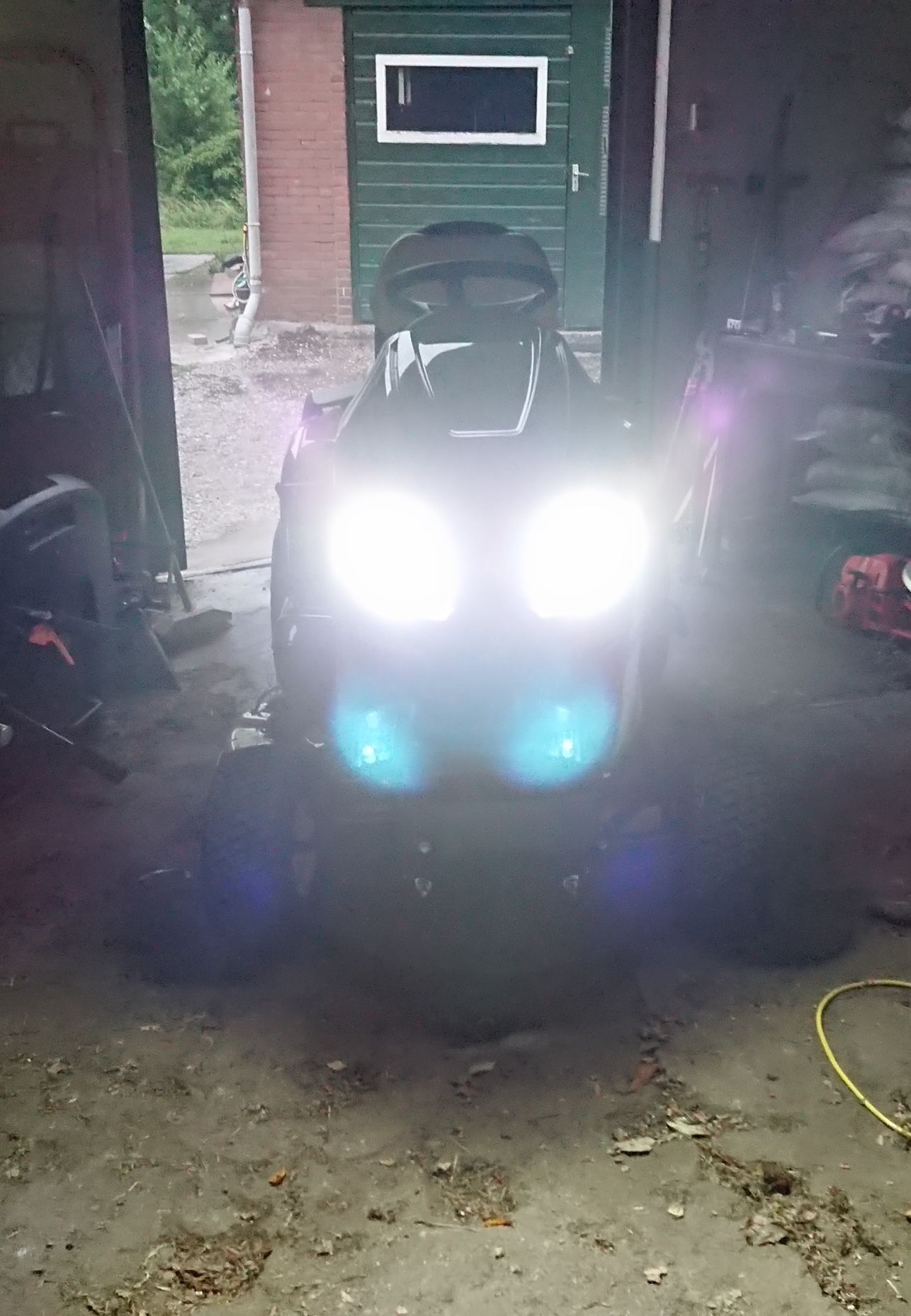

Afbeeldingslocatie: https://tweakers.net/ext/f/55b2bGaaBlyd6cssLubX0KXp/thumb.jpg
2x Luyed gewoon gefotografeerd, over de maaier gericht.
De lampjes zijn zo fel dat er overal lensflare optreedt.
Als ik het focuspunt onder de lampen richt staat de blauwe flare boven de lampen.

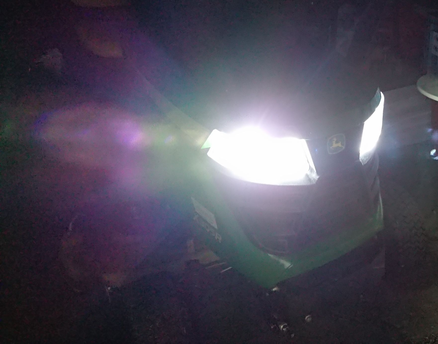

Afbeeldingslocatie: https://tweakers.net/ext/f/ezdMRDx9d2xZuh69ZdA1sfjg/thumb.jpg
2x Luyed met de lensflare in de lampen gericht/gezet.
Een aanrader als je `s avonds of `s ochtends maait in voor en najaar.
(of gewoon als jaloersmakertje voor de buren, je maaier ziet er 1000 euro duurder uit... :9 )

Afbeeldingslocatie: https://tweakers.net/ext/f/1U3sfijMH74jNceP52FHwyIo/thumb.jpg Afbeeldingslocatie: https://tweakers.net/ext/f/abgJ14ws4mzmLae5V7KpKZst/thumb.jpg
Experiment graszaad voorkiemen : Check
Zag dat de muizen de dozen graszaad ook gevonden hadden....... :-(
Meteen maar even de kiemkracht bekijken van het zaad dat er naast ligt. Is dat uit de doos gestroomd of is dat leeggegeten. :-(
En dan nog maar even naar de lampjes in het donker kijken......... :9
Het is moeilijk op de foto te zetten wat je eigenlijk ziet.
Afbeeldingslocatie: https://tweakers.net/ext/f/h8LWzEkFKnUUsMsEcjAi33du/thumb.jpg Afbeeldingslocatie: https://tweakers.net/ext/f/Xz76L5XETbvsIe4Mt8OpScmA/thumb.jpg Afbeeldingslocatie: https://tweakers.net/ext/f/z2T4zWxkYij5R3LJgSifOW3Z/thumb.jpg Afbeeldingslocatie: https://tweakers.net/ext/f/B00gqoIeaFfnq5YG9gbIW0sb/thumb.jpg
De lampen van dichtbij zie je min of meer zo, alleen is de kleurtemperatuur echt helder wit met een blauwe zweem en heeft je oog geen last van de flare.
In het echt is het helderder en chroom is qua kleur zoals je dat buiten in het zonlicht ziet, en het lampglas zie je niet, dat is volkomen helder/transparant.
(eigenlijk pas op de foto zag ik de krasjes in het glas, goed dus dat er een brush-guard komt die de takken, riet, ed weggeleid)
Afbeeldingslocatie: https://tweakers.net/ext/f/1pmKDayKoPbfjPrgo93RLsys/thumb.jpg Afbeeldingslocatie: https://tweakers.net/ext/f/HhDbfWUWUvQxfHGZD6nRgWF6/thumb.jpg Afbeeldingslocatie: https://tweakers.net/ext/f/Aae5rWzQdXgY3jy0LabC4ptt/thumb.jpg
Hoe verder je weg gaat, des te meer wordt het een schijnwerper.
Erg blij mee, een welbestede 37 euro (incl verzenden) _/-\o_
