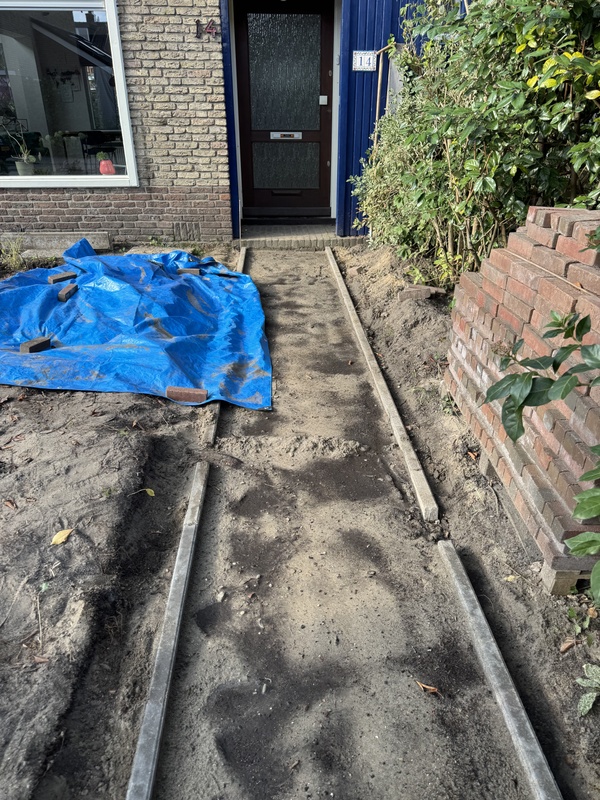

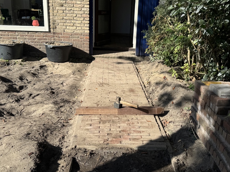

  • badkuip
  • Laatst online: 02-11 20:09
Afbeeldingslocatie: https://tweakers.net/i/InHa6BCq8KOz-r8flrbM1AhciVE=/x800/filters:strip_icc():strip_exif()/f/image/SrOLD7o68bx8a6lHI9gmCplP.jpg?f=fotoalbum_large
Vandaag begonnen met een nieuw tuinpad. Opsluitbanden plaatsen en op hoogte gesteld. Zandbed gemaakt met 2 cm nieuw zand. Er lag al een zandbed van het vorige tuinpad. Zandbed nu is op hoogte gebracht voor de klinkers en met veel water al een keer verdicht. Vanavond laat ga ik het nog een keer verdichten.
Morgenochtend wil ik aanvullen waar kuilen ontstaan zijn en dan klinkers erop.
De vraag is, moeten de klinkers nog een keer met de rubber hamer het zandbed in geslagen worden of hoeft dat niet en kan ik het los laten liggen?
Het zandbed is maximaal verdicht dus zou klinkers leggen en invegen zand in de voegen niet voldoende zijn?
Oh ja, een trilplaat heb ik niet gehuurd en wilde ik ook niet gaan huren. Dus dat is geen optie. 😎
  • pjot1
pjot1
badkuip schreef op zaterdag 3 oktober 2026 @ 17:23:
Je mist een stukje band, of je hebt de bandjes niet aan elkaar gezet. Ook staat links hoger dan rechts.
No offence maar het klinkt wel een beetje amateuristisch... :$
Maar to the point, in jouw geval zal ik een mal maken die je over de bandjes heen kan laten lopen. Om het zand te vlakken. Pak een plank die breder is dan je pad en zaag daar 1cm smaller dan je band een hoek uit. De hoogte van de uitsparing is afhankelijk van de dikte van je steen. Aan de hand van je foto schat ik in dat de waaltjes 5 a 6 cm dik zijn. De uitsparing van je plank dient dus 3 a 4 cm te zijn. Dit vanwege 2cm klik.
Omdat je geen trilplaat wilt huren zou ik alles dus erin leggen na het zand gevlakt te hebben na bovenstaande methode. Veeg alles in en veeg alles schoon. Pak dan een balk en ram alles vlak door middel van een zware moker met rubberen dop op de balk. Zo haal je de oneffenheden weg. Daarna kan je het opnieuw invegen en blijf dit herhalen totdat alles vol zit.
  • badkuip
pjot1 schreef op zaterdag 3 oktober 2026 @ 17:36:
Omdat je geen trilplaat wilt huren zou ik alles dus erin leggen na het zand gevlakt te hebben na bovenstaande methode. Veeg alles in en veeg alles schoon. Pak dan een balk en ram alles vlak door middel van een zware moker met rubberen dop op de balk. Zo haal je de oneffenheden weg. Daarna kan je het opnieuw invegen en blijf dit herhalen totdat alles val zit.
Bandjes staan inderdaad niet aaneengesloten omdat daar boomwortels zo dik als het bovenbeen van de hulk zitten. Daar werk ik omheen. Het wordt dus een creatief pad met klinkertjes en waar boomwortels zitten vul ik gaten op met houtsnippers of kiezels. Links staat even hoog als rechts volgens m'n waterpas.
En ja, ik ben inderdaad een amateur. Hoop dat ik terecht kan met m'n vraag hier.
Het zand is al gevlakt met een mal.
Afbeeldingslocatie: https://tweakers.net/i/_w7WPwwfGZErROMq3GHEhbcYSSU=/800x/filters:strip_icc():strip_exif()/f/image/D1hsEZ2BlSfN1lBkASI1gXFm.jpg?f=fotoalbum_large Dit is de mal voordat ik begon met vlakken.
3cm onder de opsluitband. Daarna verdicht en morgen nog een keer nalopen en opnieuw vlakken voordat de stenen erin gaan. Had dat geprobeerd duidelijk te maken maar kennelijk is dat niet duidelijk geworden.
Tip van de balk en de rubber moker is wel een goede. Hoever moet ik die klinkers het zand in petsen? Moet het nog een een halve centimeter zakken?
[ Voor 4% gewijzigd door badkuip op 03-10-2026 18:22 ]

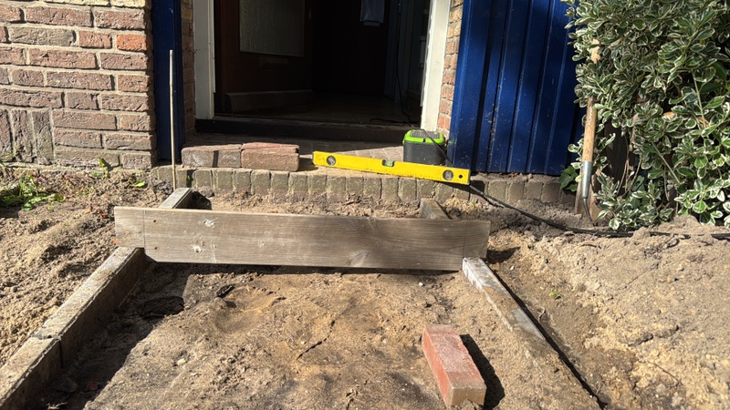

  • pjot1
pjot1
badkuip schreef op zaterdag 3 oktober 2026 @ 18:10:
[Afbeelding] Dit is de mal voordat ik begon met vlakken.
Dan is het gezichtsbedrog of je plateau voor de deur is niet waterpas. :)

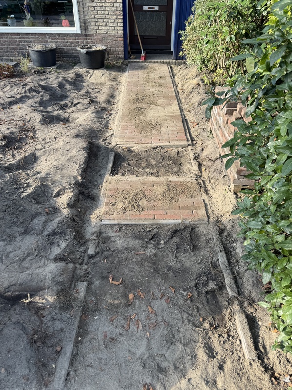

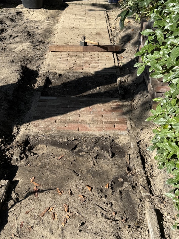

  • badkuip
Zo, het straatwerk zit erin. Het zand was al goed ingeklonken er er hoefde vanochtend maar en beetje bij om op hoogte komen. Maat van me bediende de stenenknipper en ik legde alles erin. Met een uurtje was dat gedaan. Daarna met de moker en een hardhouten paal iedere rij een mep gegeven waardoor het wat naar beneden zakte.
Afbeeldingslocatie: https://tweakers.net/i/E6ebuDFKQ-CVacwjDQylBjQyA44=/800x/filters:strip_icc():strip_exif()/f/image/JrU6BAqMLnHFeY2hKtbgrFDr.jpg?f=fotoalbum_large
Afbeeldingslocatie: https://tweakers.net/i/n-qtl4Gzm_tXCzVgeTBf5fZZNvQ=/x800/filters:strip_icc():strip_exif()/f/image/5Dmq4gGUoWyKGd78qxybWFX2.jpg?f=fotoalbum_large
Afbeeldingslocatie: https://tweakers.net/i/fAXdfKN3kzGDEXtPwmoTI_FElkg=/x800/filters:strip_icc():strip_exif()/f/image/hHn6KwE2pvgvweDbkdPozdFJ.jpg?f=fotoalbum_large
Bandjes liggen op 1cm per meter op afschot en watert af naar de straat. Gaten in de banden zagen is een goede voor de volgende keer. Ik zag het niet zitten omdat de wortels me te dicht onder het zandbed zaten. En ik moet ook bekennen dat ik er niet goed over nagedacht had. Dit was niet in me opgekomen.
Wortels afzagen ga ik niet doen, daar is de boom me te dierbaar vor. De boom heeft al een optater gehad met een flinke wortel wegzagen aan de andere kant. Als ik hier ga zagen is de kans dat ie doodbloedt...
Van de week de gaten opvullen met grind en dan kan ik verder elders in de tuin.

  • pjot1
pjot1
badkuip schreef op zondag 4 oktober 2026 @ 20:27:
Ik wilde nog zeggen, vergeet de strek niet.... :F
Ligt er voor de rest netjes in! d:)b En lekker bezig geweest! :)
Je kan er natuurlijk nu ook nog een paar stukjes band, die je op de maximale hoogte slijpt/knipt, tussenleggen voor het netjes doorlopen.
Die liggen dan ingesloten tussen de stenen en de tuin.
Of komt in de nu opengelaten uitsparingen grind, gezien de dwarsbandjes? En wordt het een gemengd pad?
Je kunt toch ook de steentjes over de lengte doorknippen? Zodat je over de wortels heen kan.
Zo snel zullen die de boel niet omhoog drukken, en een heel pad van steentjes lijkt me lekkerder lopen dan half grind.

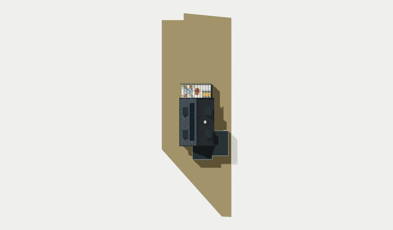

Hier ook weer eens wat posten :)
Een tijd geleden al eens geroepen dat ik ging verhuizen, en inmiddels ligt de bouw en de verhuizing al een tijdje achter ons.
Tijd om dus de tuin aan te pakken. Omdat de omgeving nieuw voor ons is, en bodem van schatkist toch echt wel in beeld kwam hebben we besloten het behoorlijk simpel te houden voor de start. Onze vorige tuin met alles erin was ook niet in 1 week zo gebouwd. In de toekomst zal het vast allemaal anders worden, maar voor nu zijn we behoorlijk tevreden.
We begonnen met een lege kavel:
Afbeeldingslocatie: https://tweakers.net/i/4NI4O3i9R9kq5oz7REDYJg1BE6Y=/800x/filters:strip_exif()/f/image/O7Zg0A4ff4ZjKUJ8DE6MgpCh.png?f=fotoalbum_large
Eind vorig jaar hebben we de eerste grote stappen gemaakt:
- Oprit en alles wat voor achterste gevel ligt is voorzien van een laag repak/gebroken puin
- Voorbij de achtegevel hebben we gras ingezaaid
- Helemaal achterin de tuin hebben we een behoorlijk grote overkapping gebouwd
- Rechts naast serre is een soort vlindertuin gekomen
Repak/Gebroken puin
Ja ik snap dat dit wat gek overkomt. Het is ook nog maar een eerste fundering/onderlaag. De bedoeling is om hier leemgrind op te laten storten, maar we liggen een beetje in de clinch met de geente. Voor onze deur lig letterlijk een zandpad als toegans'weg' naar ons huis. Dit is geen openbare weg en heeft bestemming natuur. Van de eigenaar mogen wij dit voorzien van een natuurlijke halfverharding (op onze kosten) maar de gemeente weigert een vergunning af te geven. Als gevolg hiervan heb ik dus nog steeds een zandpad voor de deur en een oprit die niet af is. We zijn nog aan het kijken wat we nu gaan doen. Als die zandweg niet door ons verhard mag worden kan er ook iets anders dan leemgrind op de oprit. Dat leemgrind was een voorstel van de beheerder van het zandpad, dat gebruiken ze hier veel in de omgeving. Maar voor nu dus helaas nog repak.
Het gras
We wisten dat op deze grond gras groeien en behouden een uitdaging is. en dat hebben we geweten! Begin mei hebben het gras laten inzaaien, om vervolgens met de hittegolf een veld vol hanenpoot te hebben, zo erg dat even eruit trekken ondoenlijk was en een maanlandschap zou opleveren.
Begin september hebben we bijgezaaid en 15 zakken terra-actif over het grasveld uit laten strooien. Ik moet zeggen: dat heeft echt een positieve boost gegeven aan het gras.
Afgelopen weekend heb ik najaarsmest over het gras uitgestrooid, Plan is om dat over een week of 2 a 3 nog een keer te doen.
In het voorjaar starten met een voorjaarsmest (moet nog even uitzoeken wat voor spul precies). Verder voor volgend seizoen op de planning : bijzaaien en 2 tot 3 keer terra-actif erbij.
Voor nu, kijkend naar waar we vandaan komen met een slechte grasmat ben ik niet ontevreden.
Onderussen heb ik ook een beregening aangelegd zodat de volledige grasmat besproeid kan worden met grondwater uit een puls.
De overkapping
Deze stond wel hoog op de wensenlijst toen we aan het bouwen waren, maar de kosten voor zoiets waren behoorlijk.
Uiteindelijk toch besloten te doen. Voor de eerste start heb ik iemand uit de straat erbij gehaald voor ondersteuning. Hij heeft een hoveniersbedrijf en zet vaker schuttingen, schuren en overkapping. Wat extra handjes, kennis en gereedschap is dan wel heel fijn.
Nadat het frame stond en het houten dak erop lag heb ik de rest verder zelf afgebouwd. Dit was een behoorlijke klus waar ik van augustus vorig jaar tot mei van dit jaar wel mee bezig ben geweest. Het resultaat is dan ook iets waar ik supertrots op ben.
Vlindertuin
Naast de woning lag een stukje grond waarvan we niet goed wisten wat er mee te doen. Op aanraden van de bevriende hovenier hebben we besloten dit stuk met limburgs grind te bedekken met links en rechts wat hoogteverschil en hoopjes keien.
Links en rechts hebben we daar diverse grassen en vlinderstruiken laten plaatsen. Ik had er een hard hoofd in toen het eind vorig jaar gemaakt werd, maar inmiddels echt dik tevreden over dit stukje tuin.
Gras had hier nooit goed gaan groeien, dan was mos geworden. En door de schaduw ga je daar toch nooit zitten. Echt een mooie oplossing zo voor een verloren stuk tuin.
En nu?
Afgelopen 2 weekende ben ik heel druk in de weer geweest met het bouwen van bloembakken van stapelblokken.
Deze bloembakken staan tegen de woning aan, in totaal 4 stuks, tussen de aarde en gevel komt EPDM om vocht tegen te houden.
Het plan is om hier planten in te zetten die aansluiting bij de omgeving waarin we wonen, maar wat precies weten we nog niet helemaal (tips zijn welkom!). Het meeste zal iig laag blijven.
De bakken heb ik tevens voorzien van een 32mm tyleen als hoofdleiding voor een druppeslang in de bakken. Ook heb ik voorbereiding gemaakt om er een grondkabe in te leggen voor spotjes oid.
Wat de toekomst brengen zal weet ik niet. Voorlopig ben ik al heel blij met waar we staan zo een jaar na verhuizen. Een kleine impressie van onze tuin en woning zoals het er nu bijstaat: YouTube: Rondleiding door de woning
