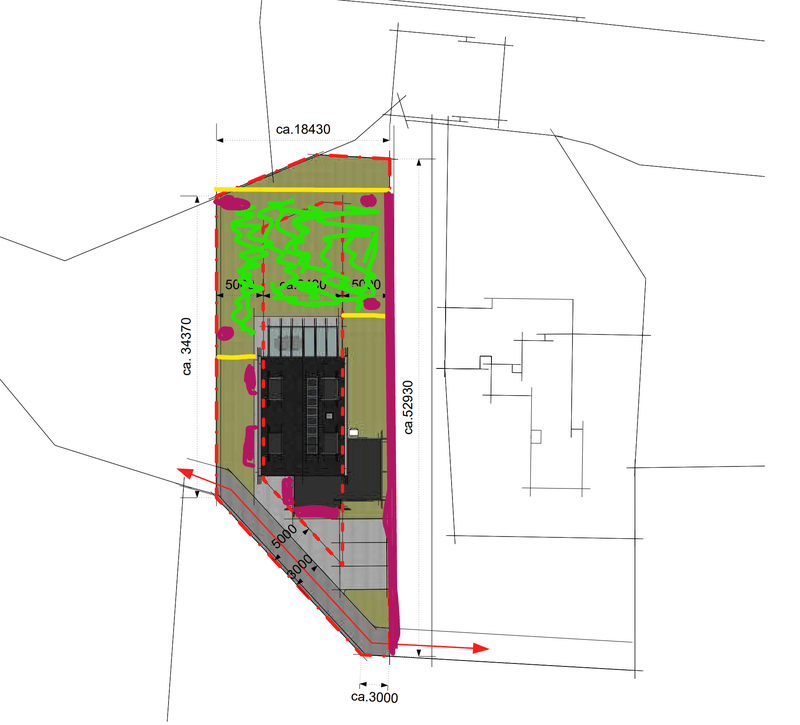

Op de tekening van onze woning op de kavel heb ik met een blauwe punt te plek van de buis aangegeven

Wat moet er allemaal beregend worden?
In totaal wil ik 4 zones gaan aanleggen, aanschouw mijn snipping tool paint skills :D
Afbeeldingslocatie: https://tweakers.net/i/iqsQYR8jmoBY2yYCeoSrEwzduV8=/800x/filters:strip_exif()/f/image/lT5v2ojH2qMzNnVbmPlzp3XE.png?f=fotoalbum_large
Legenda:
Paars = water
Groen = gras
Zone 1 = laurier haag
Over de volle lenge van de kavel, aan de rechterkant loopt een laurierhaag.Tijdens het planten van de haag is hier al een druppelslang tussendoor gelegd. Kwestie van een output erop klikken en klaar.
Zone 2 = bloembakken
Aan de voorkant en linkerkant van de woning heb ik bloembakken tegen de woning ingekleurd. Deze zomer gaan we die met stapelblokken bouwen.
Zone 3 = sproeiers grasveld rechts
Rechts van het grasveld plaats ik 2 sproeiers in 1 zone zodat die tegelijkertijd de rechterkant van het grasveld kunnen sproeien.
Zone 4 = sproeiers grasveld links
En ook aan de linkerkant komt er 1 zone met 2 sproeiers die de linkerkant van het gras voor hun rekening nemen.
Waarom het grasveld verdelen over 2 sproeiers?
Enerzijds omdat ik bang ben dat ik wellicht niet genoeg debiet haal met 4 sproeiers tegelijkertijd, anderzijds omdat ik van 2 verschillende kanten met mijn aanvoerleiding kom.
Zoals ik al uitlegde: de tuin is echt nét klaar dus als het even kan wil ik niet weer mijn hele tuin overhoop gooien om leidingen erin te graven.
De rechter zone kan ik de leiding gewoon in/tegen de haag leggen, dan zie je er niets meer van. Voor de linker zoner kan ik hetzelfde doen, maar dan ga ik dus vanaf de puls eerst links voor het uis langs tot aan de linker erfgrens en daar ook langs de haag.
De oprit bestaat nu nog alleen uit een laag repack, daar komt later een laag leemgrind overheen. Die leidingen kunnen dus prima op het repack en dan later het leemgrind eroverheen.
Legenda:
Paars = water
Groen = gras

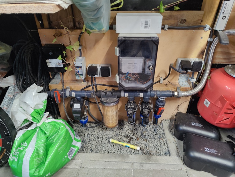

Dit heb ik ook icm met een bronpomp. Hierbij een foto van mijn verdeler. Gebruik geen hennep(zoals ik toendertijd) icm pvc. Dat witte Loctite spul is daar beter voor. Ik heb er ook een druk regelaar en drukvat opzitten.

Goed, waar sta ik nu met mijn project? Er is wel het eea gebeurt en aangepast.
De Chinese tuya kleppen bleken van slechte kwaliteit te zijn. Dit is een financiele misser van mij geweest bij het ontwerp.
Zodra er ook maar enigzins wat spanning op de leidingen staat is de kans groot dat het motortje de kogelkraan niet opengedraaid krijgt.
En dat is niet een tekortkoming van de motor zelf, die draait wel. Het is een probleem op het verbindingsstuk van de fysieke kraan met de behuizing. Daar word een heel kort palletje gebruikt wat in een plastic gat moet om rond draaien. En dat blijkt in de praktijk dus waardeloos.
Uiteindelijk heb ik besloten om deze kleppen te vervangen voor magneetkleppen. Omdat ik geen zin had om hier ook nog eens een aparte voeding voor en 4 droogcontact relais te moeten kopen en elkaar te klussen.
Gelukkig zijn er ook magneetkleppen op 230v, dat maakt het schakelen wat makkelijker.
Op dit moment heb ik 4 van de 6 sproeikoppen ingegraven zitten, de rest hoop ik deze week af te ronden.
Ook met HA heb ik het inmiddels wel redelijk uitgedacht, al zal de praktijk uit moeten wijzen of dit werkt zoals ik het bedacht heb :+
Gedachtengang achter mijn setup:
Iedere zone werkt met een timer. Deze timer kan door een planning gestart worden maar kan ook met de hand gestart worden.
MIddels een interval kan ik aangeven hoeveel dagen na een succesvolle beurt een volgende beurt moet komen.
Wanneer om welke reden dan ook een geplande beurt niet doorgaat (een automation die regen detecteerd kan dus het uistellen aanzetten) schuift het gewoon een dag op. Net zolang tot het wel gelukt is.
Ik heb er ook een flowmeter tussen gebouwd, deze dient tevens als een soort watchdog. Zodra de pomp voor meer dan 10 seconden minder 3 liter per minuut heeft gegeven word alles direct uitgeschakeld.
Met de flowmeter heb ik trouwens ook kunnen zien dat ik een goede 48 liter minuut uit de puls pomp wanneer er alleen maar een 32 mm slang aan hangt zonder verdere belemmering op de slang (zo op het gras laten lopen).
De grootste zone in liters is op dit moment de linkerkant van het grasveld. Met 3 sproeiers (2x rainbird 3504, nozzle 4, en 1x rainbird 3504 met een VAN-15 nozzle) gaat daar circa 39 liter per minuut doorheen.
Afbeeldingslocatie: https://tweakers.net/i/kyorYQNN02AQvgvDhk7a0e1G85Q=/232x232/filters:strip_exif()/f/image/1Ox5kJZxZLanFTW1Ls5YFP5w.png?f=fotoalbum_tileAfbeeldingslocatie: https://tweakers.net/i/QuL1wsICVN07eR60fY6oKOk2OOg=/232x232/filters:strip_exif()/f/image/GRn0WpNOQ2PaR3V4RblP2Mbg.png?f=fotoalbum_tileAfbeeldingslocatie: https://tweakers.net/i/62yRt5XQxqCDC06vDRutM4lEIZM=/232x232/filters:strip_exif()/f/image/4iBQiEiNmvZEVhmXevbeCHEt.png?f=fotoalbum_tile
Afbeeldingslocatie: https://tweakers.net/i/8Q1o4Y_zdXhUy1tPtD9rkTX1oDA=/232x232/filters:strip_exif()/f/image/h8Rk6FMGuSZMzLSqD8IzwMhi.png?f=fotoalbum_tile
Eerste 3 screenshots van HA voor de op telefoon/laptop, het laatste screenshot is zoals op de tablet die centraal in de woonkamer hangt te zien is.
