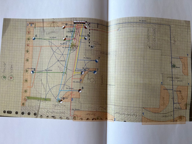

Goedenavond, voor onze achtertuin ben ik op zoek naar hulp bij het kiezen en ontwerpen van een passend en efficiënt *automatisch beregeningssysteem*. Mijn doel is dat het systeem zelfstandig de planten van water voorziet, ook als ik er niet ben (vakantie e.d.).
Ik wil het systeem graag zelf installeren.
Uitgangspunten:
* Automatisch werkend, eventueel met simpele timer of besproeiingscomputer
* Geen regensensor, bron of regenwatertank
* Drinkwater via twee buitenkranen (A op tekening), al aangesloten op 25 mm Uponor
* Pop-up sproeiers voor het grasveld (14 x 12 meter)
* Druppelslang of microdruppelaars voor borders
* Mogelijk aparte druppelleidingen voor bomen
Beplanting nav kenmerken op de foto:
1: dit zijn Laurierstruiken, ca 600cm hoog (Totaal 8 stuks)
2: Klimop haag (1stuks)
3: Taxus haag (1 stuks)
4: Vermoedelijk iets van een hybiscus (1stuks)
5: Japanse levensboom (1stuks)
6: Vijgenboom (1stuks)
7: Passiebloem (1stuks)
8: Boom; Rode japanse Sierkers of Rode kerstpruim ca. 13 meter hoog (1stuks)
9: Boom; geen idee wat; ca. 8meter hoog (1stuks)
10: Conifeer; ca. 4meter hoog (1stuks)
11: Klimhortensia (1stuks)
A: buitenkraan, drinkwater (2 stuks)
Verder zien jullie wat borders hier hebben we nog geen plant indeling bedacht.
Uiteraard het gras, dit is het centrale deel van de tuin
Ik hoor graag hoe jullie dit zouden aanpakken qua zones, aansturing en keuze van materialen/sproeiers!

BaBoK schreef op zondag 8 juni 2025 @ 22:42:
Uitgangspunten:
Ik heb hier pop up sproeiers van k-rain gebruikt en tyleen leidingen icm 4 groepen.
De computer heb ik een hunter voor gebruikt. :)
Ga er vanuit dat dit prima kan op leidingwater. Moet je wss wel even rekening houden dat je dan wat minder druk hebt en dus minder sproeiers per groep moet gebruiken.

Ik heb een beregeningsplan laten maken voor mijn tuin, met in totaal 8 groepen.
In mijn optiek is dat aan de hoge kant en lijkt het me dat er behoorlijk veel materiaal gebruikt wordt: ruim 150 meter PE-slang van 25mm en 300 meter druppelslang.
Ik vraag me af of dit niet duurzamer en efficiënter kan, bijvoorbeeld door het aantal groepen (8) te reduceren.
Zou het bijvoorbeeld mogelijk zijn om met de pop-up sproeiers voor het gazon ook (deels) de borders mee te nemen, in plaats van aparte groepen met druppelslang?
Elk ruitje in het plan is 50x50 cm, dus ik heb een goed beeld van de schaal.
Mijn doel: minder materiaal, eenvoudiger systeem, maar wél voldoende en efficiënte beregening voor zowel het gazon als de borders.
Zijn er hier mensen met ideeën over hoe een eenvoudiger ontwerp eruit zou kunnen zien met minder groepen, maar waarbij het gazon nog steeds effectief wordt besproeid?

@BaBoK De meeste winst is vermoedelijk te halen door na te gaan waar beregening echt nodig is. Afhankelijk van je grond redden veel planten het prima zonder extra water. Ook schaduw en het soort en formaat van je planten maken natuurlijk veel uit. Op basis van je tekening kan ik daar weinig over zeggen. Als het om een nieuw aan te leggen tuin gaat dan kan je overwegen om aan te planten in het najaar en vervolgens het eerste jaar waar nodig de tuinslang af en toe in de tuin te leggen. Dan kom je vermoedelijk een heel eind.
Zelf red ik het met wat gieters bij jonge aanplant, de rest van de tuin kan prima een hittegolf hebben. Als ik in dit topic en ook in tuinen in de buurt zie wat er aan slangen aangesleept wordt dan verbaas ik mij nog wel eens. Discussies over watergebruik nog daargelaten.
Dit ja.

Dit is wel een goede sense check inderdaad. Wij hebben een nieuwe tuin met veel jonge aanplant en in de droge dagen in mei heb ik wel wat werk gehad om alles water te geven. Dat gaf me het idee om beregening te installeren maar realistisch gezien lukt me dat toch niet meer voor de zomer. En vanaf volgend jaar is het inderdaad heel waarschijnlijk dat veel planten een paar weken droogte wel redden.
Deze discussie heeft me overtuigd het geld in de pocket te houden en voorlopig lekker door te slepen met gieters. Goede workout ook :)

Teveel of te vaak water geven kan ook hè. Daarvan worden de planten lui en gaan niet met hun wortels dieper de grond in op zoek naar water. Beter een keer veel water geven en dan een tijdje niks dan elke paar dagen een beetje.
Je ziet snel genoeg wanneer een plant het, qua vocht, moeilijk heeft. Dan pas bewateren is over het algemeen nog op tijd.

@struukkel @No Hands @Dr. Strangelove @Yaksa thanks voor jullie feedback.
Het is een combinatie van nieuw- en oude tuin.
Als je kijkt naar oud dan heb ik het over groep 3 deze borders zijn laurierstruiken die er al 15 jaar of langer staan, die gaan niet kapot dus zou ik kunnen laten vallen?
Rest is alles nieuw:
Als ik kijk naar groep 2 de grootste border ziet alleen maar schaduw, de middelgrote border ziet vooral schaduw en de kleinste border zal wel zon zien maar deze zal ongetwijfeld ook water krijgen als we het gras besproeien door de nevel die waait.
Dus deze zou ik mogelijk ook kunnen laten vallen.
Groep 1, voortuin, ligt vol op Zuid-Oost, wellicht zou ik hier een druppeslang kunnen leggen maar dan niet om de 30cm zoals ze het hadden ingetekend..
Dan heb ik nog 5(!) groepen over voor het nog aan te leggen gras, dit moet toch ook efficienter kunnen..ipv 11 pop-up sproeiers
Gras hoef je niet te sproeien, is een verspilling van water.
Het wordt bij langdurige droogte wat geler/bruiner en 2 weken na de eerste regenval is het weer groen.
Dus dat is al jouw eerste besparing.

Standpunt is helder voor gras, ik houd er een gedeeltelijk ander standpunt op na :)

Anyway kunnen we terug gaan naar mijn vraag of is hier geen input op? Dan is het voor mij ook goed en ga ik verder met de speciaalzaak (Y)

Lijkt mij nogal veel overlap in de sproeiers maar dat zal de speciaalzaak wel beter weten.
Zelf iig veel minder overlap en het blijft hier ook groen :)

BaBoK schreef op dinsdag 17 juni 2025 @ 15:52:
Sowieso top dat je overgaat van kunstgras naar gras!
Schaal vind ik wat lastig om gevoel bij te krijgen, dus mogelijk verkijk ik me daarop. Maar hierbij een suggestie:
Als je focust op het gras dan lijken mij sproeiers bij de onderste 4, één of de beiden 6'en en ergens tussen de 5 en 8 logische plekken. Je kan dan een aardig deel van de borders meepakken. Druppelslangen kan je dan mogelijk helemaal laten vervallen of alleen in de voortuin doen.
Hoeveel water je nodig hebt hangt natuurlijk heel erg af van het weer. Hoe je daar een berekening op los kunt laten durf ik niet te zeggen.

Klopt het dus dat jij sproeiers hebt?
Thanks voor je reactie!
Hiermee zou ik tot het volgende komen ontwerp komen, dan loop ik er volgens mij enkel nog tegenaan dat ik achter de 5 in het midden, bij de 2 "7" sproeiers daar nog iets moet verzinnen? Want de 5 kan ik daar ivm terras geen 360 graden laten draaien.
Iemand nog een tip?

Kan je 5 niet precies tussen de 7's inzetten? en dan op een smallere hoek zetten zodat die net over de grind sproeit. Misschien pak je dan net je hele gazon mee.
