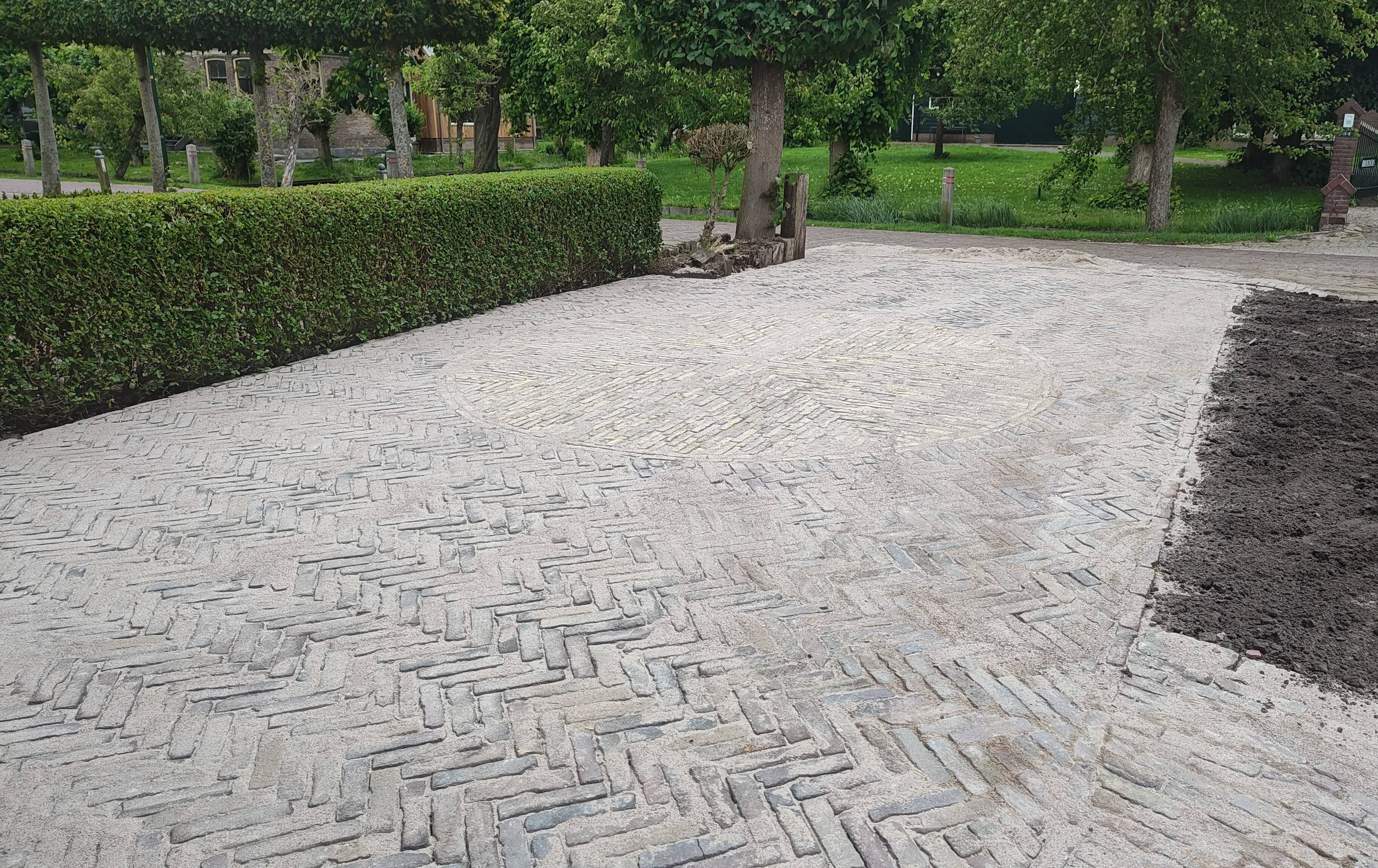

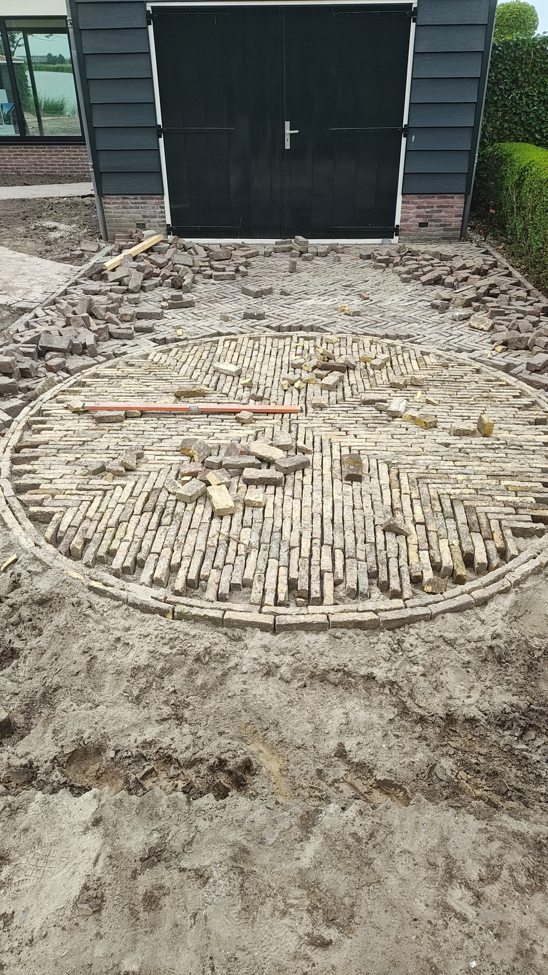

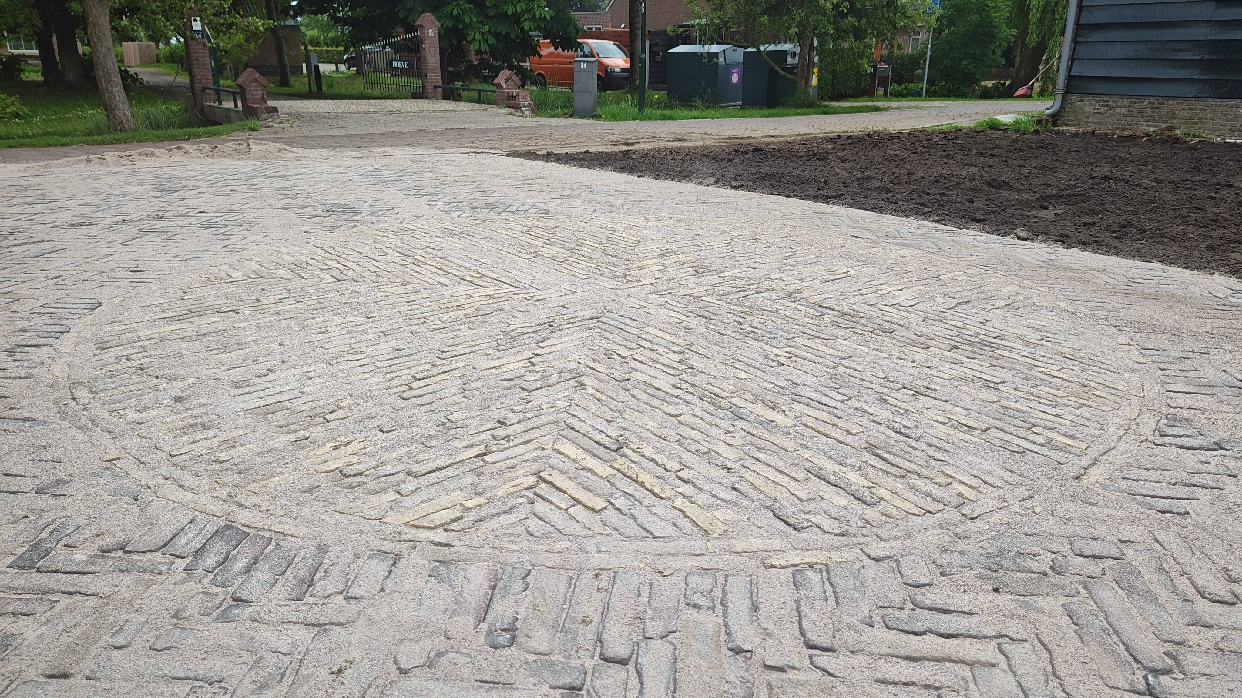

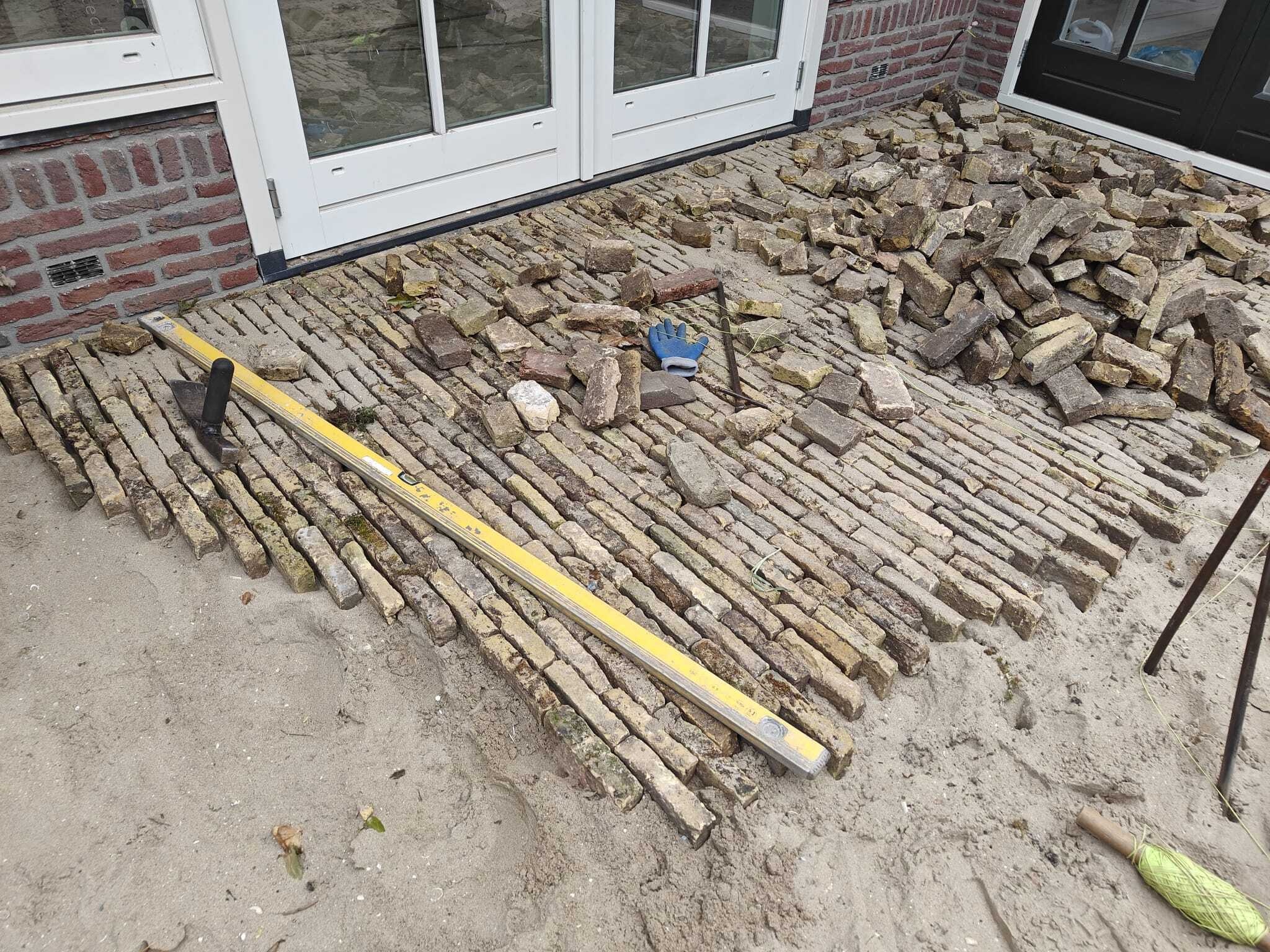

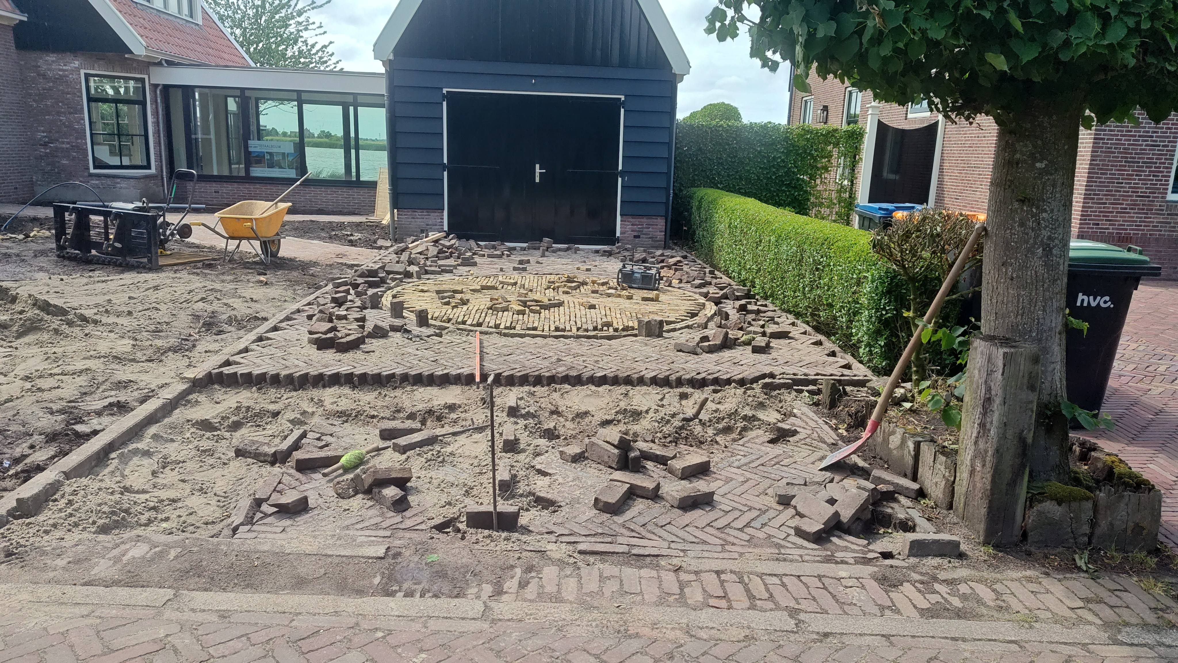

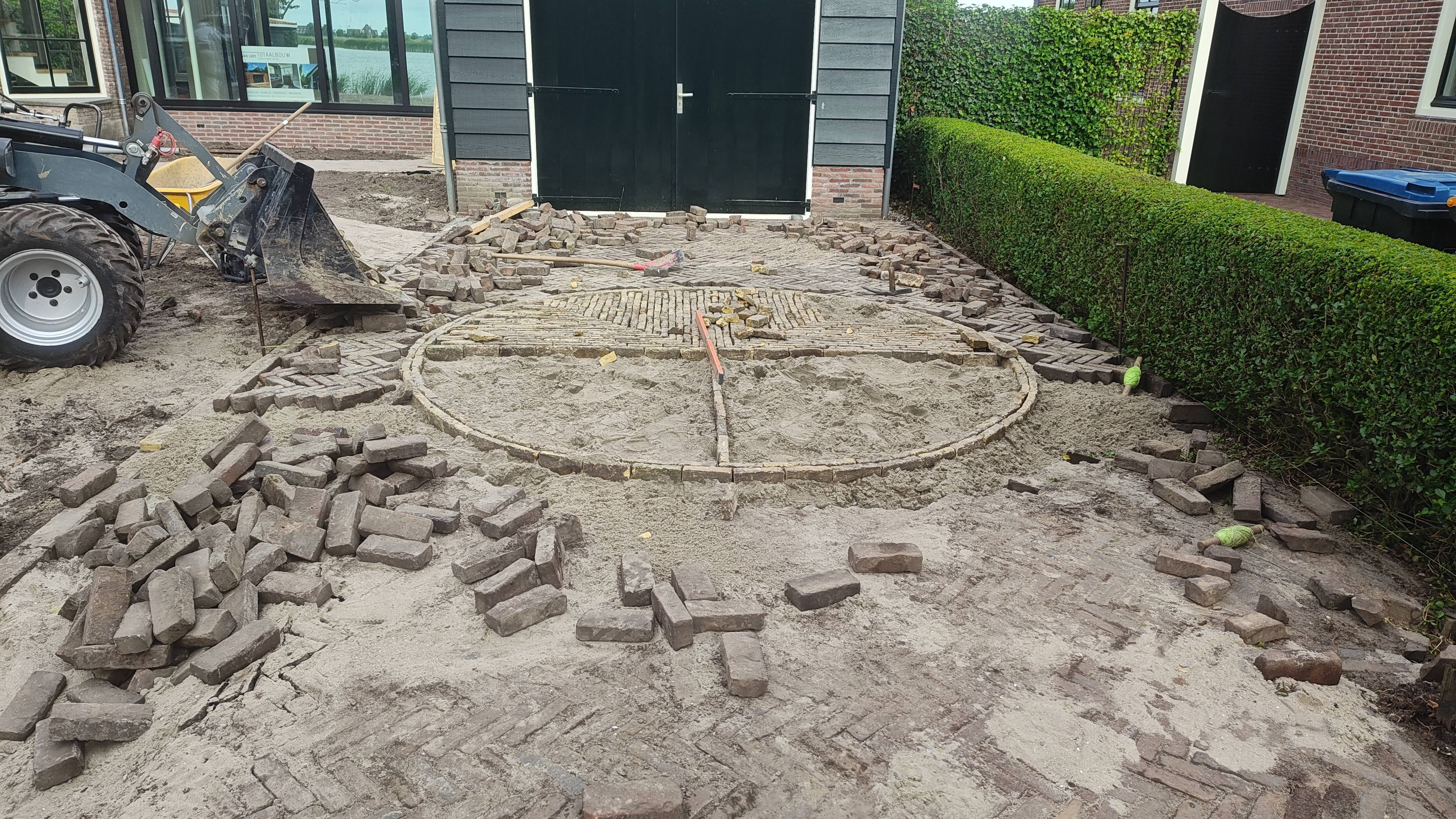

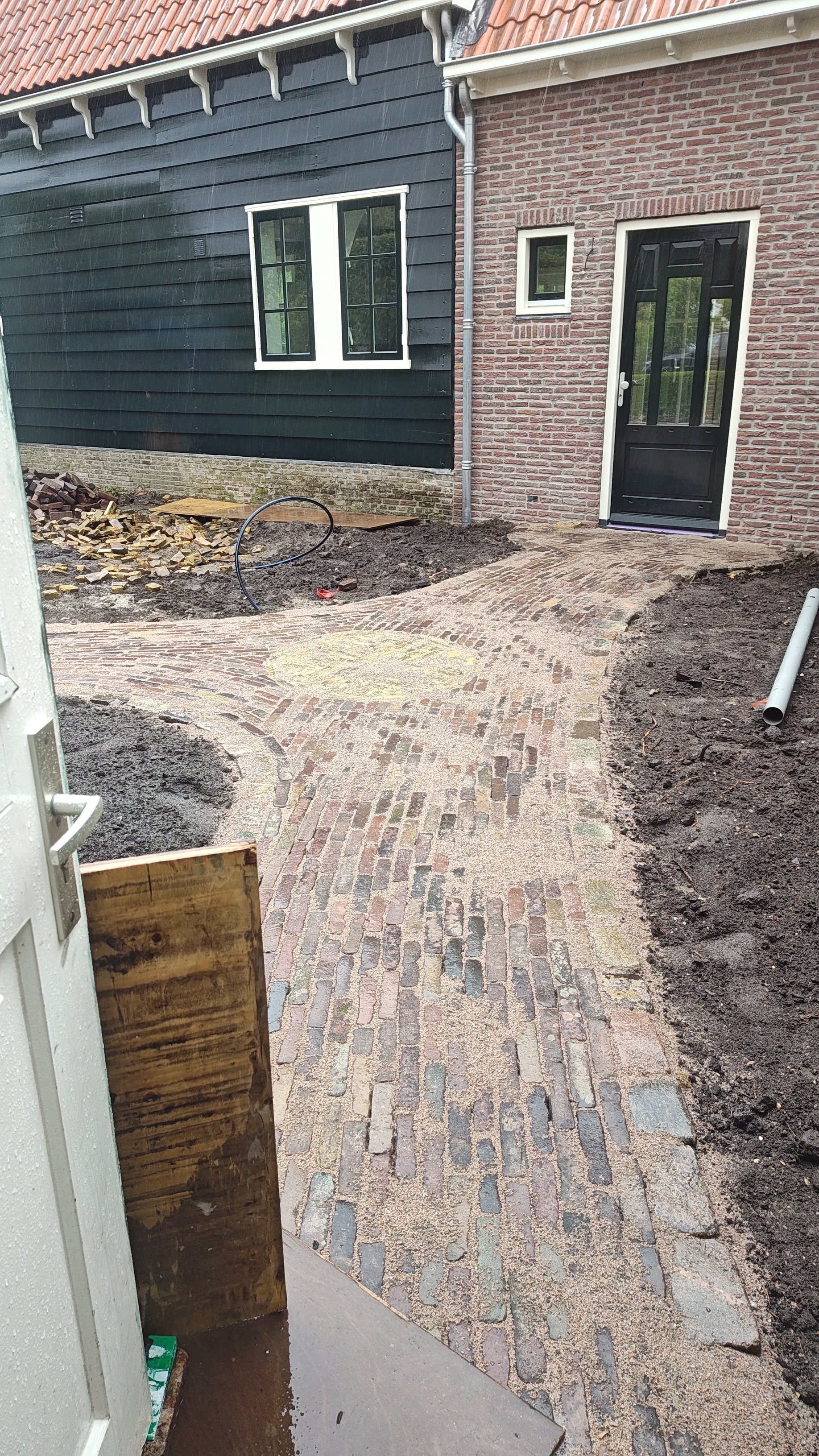

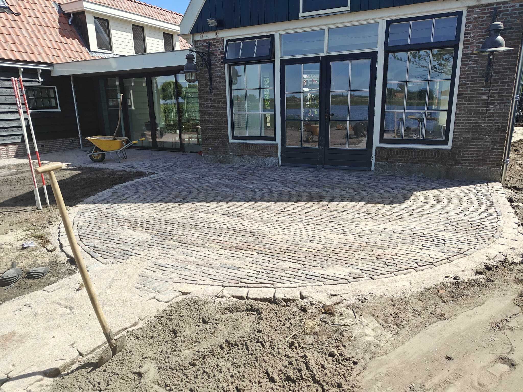

Eijsbeer schreef op donderdag 10 april 2025 @ 10:11:
Na vorig jaar de voortuin te hebben gedaan, is dit jaar de achtertuin aan de beurt. Startschot was de verbouwing van de buren in februari, waardoor de coniferenhaag er (deels) uitmoest.
***members only***
Het bestraten laten we doen door een stratenmaker. Deze gaat met de kraan ook de rest van de tuin even omwoelen, zodat ik daar makkelijker mee verder kan werken. Doel is om in het najaar te gaan planten. Ik twijfel nog of ik het grondwerk (egaliseren en aanvoeren grond) voor de rest van de tuin laat doen, of dat ik ook hiermee zelf aan de slag ga.
[Afbeelding][Afbeelding]
Inmiddels 3 maanden onderweg. Het afbreken van de tuin is eindelijk klaar en het opbouwen kan nu echt beginnen. Volgende week komt de stratenmaker en in de weken daarna kan ik hopelijk de rest doen. Het doel is om zo veel mogelijk te recyclen: borderranden gaan we maken door de oude bestrating verticaal in de grond te steken en wil de oude grindtegels met een haakse slijper wat meer afronden om er stapstenen van te maken (ben benieuwd of dat wat wordt).
Afbeeldingslocatie: https://tweakers.net/i/r_bPQK8ZfA58Vg2nPQ1PFBIHR3M=/800x/filters:strip_icc():strip_exif()/f/image/yYQHUfIomRkOXCreIEPUQ1PW.jpg?f=fotoalbum_large

Eijsbeer schreef op donderdag 29 mei 2025 @ 18:36:
Wordt i.i.g. een hoop stof.
Alleen de punten er af knippen ?
Zou je niet twee stenen op elkaar kunnen leggen met een beetje overstek en dan tikken met een vuistje op het breukvlak?
  • Zwartoog
  • Laatst online: 16-10 16:47
Roozzz schreef op vrijdag 30 mei 2025 @ 13:11:
Bij betontegels lukt het mij goed om met een steenbeitel op de beoogde breekrand een "tik" geven rondom, bij het laatste stukje breekt hij dan netjes recht af.

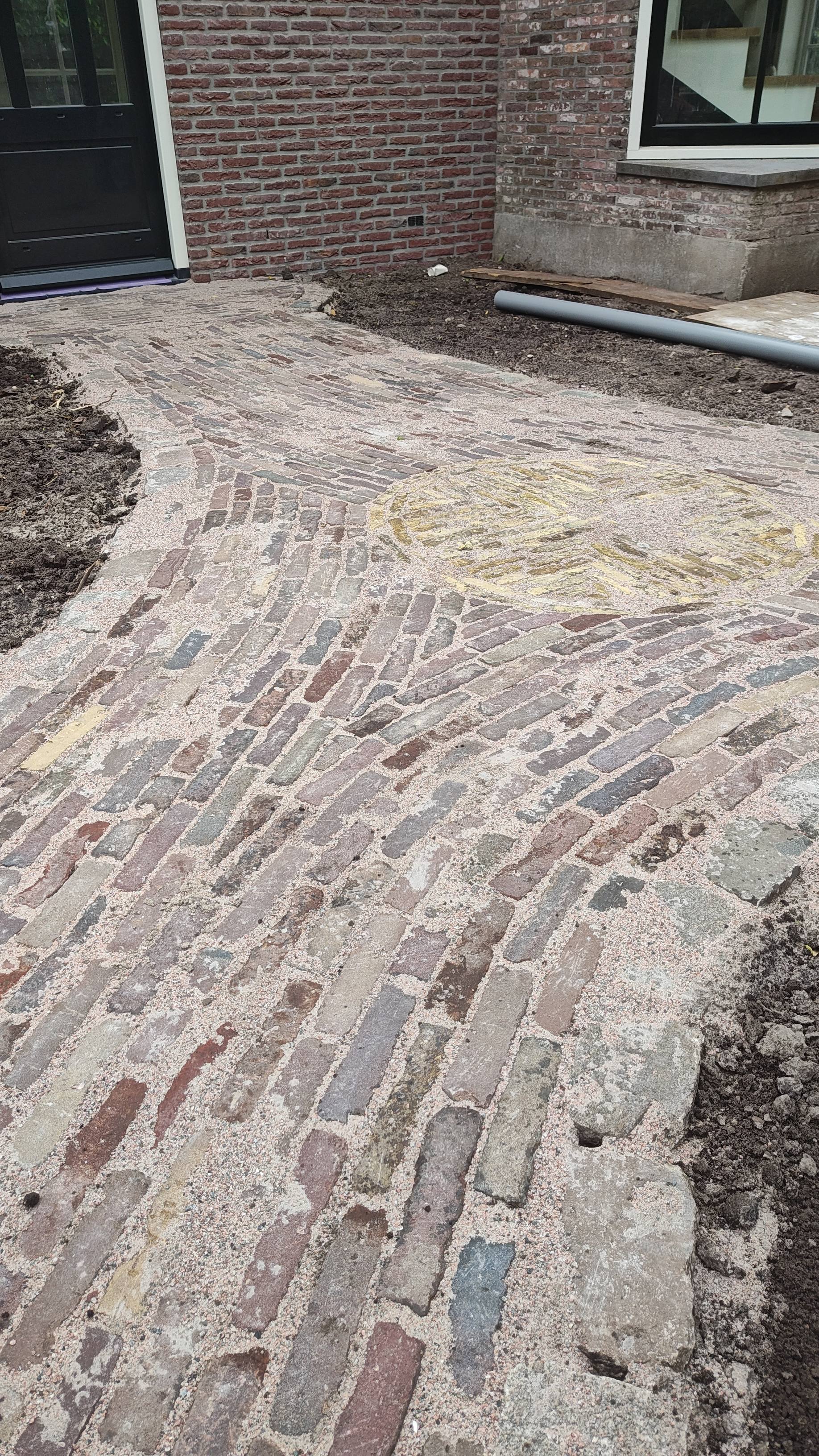

JustRob schreef op woensdag 16 april 2025 @ 17:16:
Hier wordt nu de gehele voor- en achtertuin onderhanden genomen. Mijn zwager is tuinarchitect en hovenier, dus die hebben we ingeschakeld voor het grote werk.
<foto’s van voor de verbouwing>
Zo, inmiddels 1,5 maand verder maar het groen is weer terug in de tuin omdat de graszoden vandaag zijn aangebracht.
De pergola staat er alweer wat langer en het schuurtje is ook zo goed als af, maar foto’s daarvan volgen nog wel als er wat meer beplanting staat.
Toch mooi om het na weken van zooi zo allemaal samen te zien komen.

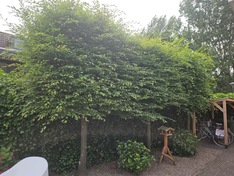

Ik heb achter huis 3 leibeuken staan, waar nu voor het 3e jaar op rij de bladeren nu al beginnen uit te vallen.
In het vroege voorjaar spruit de boom enorm uit waardoor ik deze nu al bijna moet snoeien, maar nu beginnen de blaadjes al uit te vallen.
Het is nu nog niet zo erg, maar van voorgaande jaren weet ik dat hij voor eind juli doorzichtig is.
Mijn zeer sterke vermoeden is beukenspintmijt, als je onder de blaadjes kijkt dan kan je ze soms zien (al zijn ze zeer klein).
Vorig jaar heb ik meerdere malen ingespoten met neemolie (wat volgens internet een van de weinige oplossingen zou zijn). Maar ondanks dat hij daarna wel weer een beetje bijtrok, is het nu dus weer raak.
Ik wil dus eigenlijk gewoon het echte werk inzetten, alleen mag ik zelf als consument niet meer met insecticiden werken. Ik heb veel gegoogled, maar het wordt me ook niet duidelijk welk bedrijf dat dan wel zou kunnen / mogen.
Kortom: Wat kan ik er aan doen om die bomen te redden?
Nog even wat foto's gemaakt, op sommige bladeren zie je aan de bovenkant een grijzige gloed, aan de onderkant kan je duidelijk beestjes zien (geen idee welke dit dan zijn)

ConQuestador schreef op dinsdag 3 juni 2025 @ 13:10:
Zo te zien bladluizen op je haagbeuken.
Ik zou hoogstens de tuinslang erop zetten. Eventueel lieveheersbeestjes zetten maar je tuin lijkt groen dus zullen er wel zijn. Net als meesjes en andere predatoren van luizen.
Hoe is de bodem eronder, voldoende vochtig, luchtig en rijk aan humus?

rupie99 schreef op dinsdag 3 juni 2025 @ 22:24:
tuinslang erop zetten heb ik gisteravond al even gedaan, maar dat moet ik dan maar 's avonds gaan doen.
De grond eronder is waarschijnlijk niet optimaal. Zoals je op de foto kan zien is die afgedekt met een grindlaag op antiworteldoek. Wij wonen er nu dik 2 jaar, en mijn inschatting is dat ze al zeker een jaar of 15 zo staan, maar pas sinds vorig jaar is het echt een probleem.

De grond eronder is zeker niet optimaal. Mijn advies zou zijn om grind en worteldoek weg te halen en een flinke compost gift te doen om daarna te mulchen met bijvoorbeeld boomschors, of beter nog bodembedekkers planten.
Deze haagbeuken staan dus al meer dan 15 jaar zonder enige voeding in deze te warme en waarschijnlijk dichtgeslagen bodem. En worden ook nog eens regelmatig gesnoeid. Daar zit ondertussen 0 voeding in die grond, en dan gaan ze gevoelig worden voor alles.
(FYI: dit zijn haagbeuk bomen, geen beukenbomen https://tuincentrum.nl/gr...beukenhaag-de-verschillen)

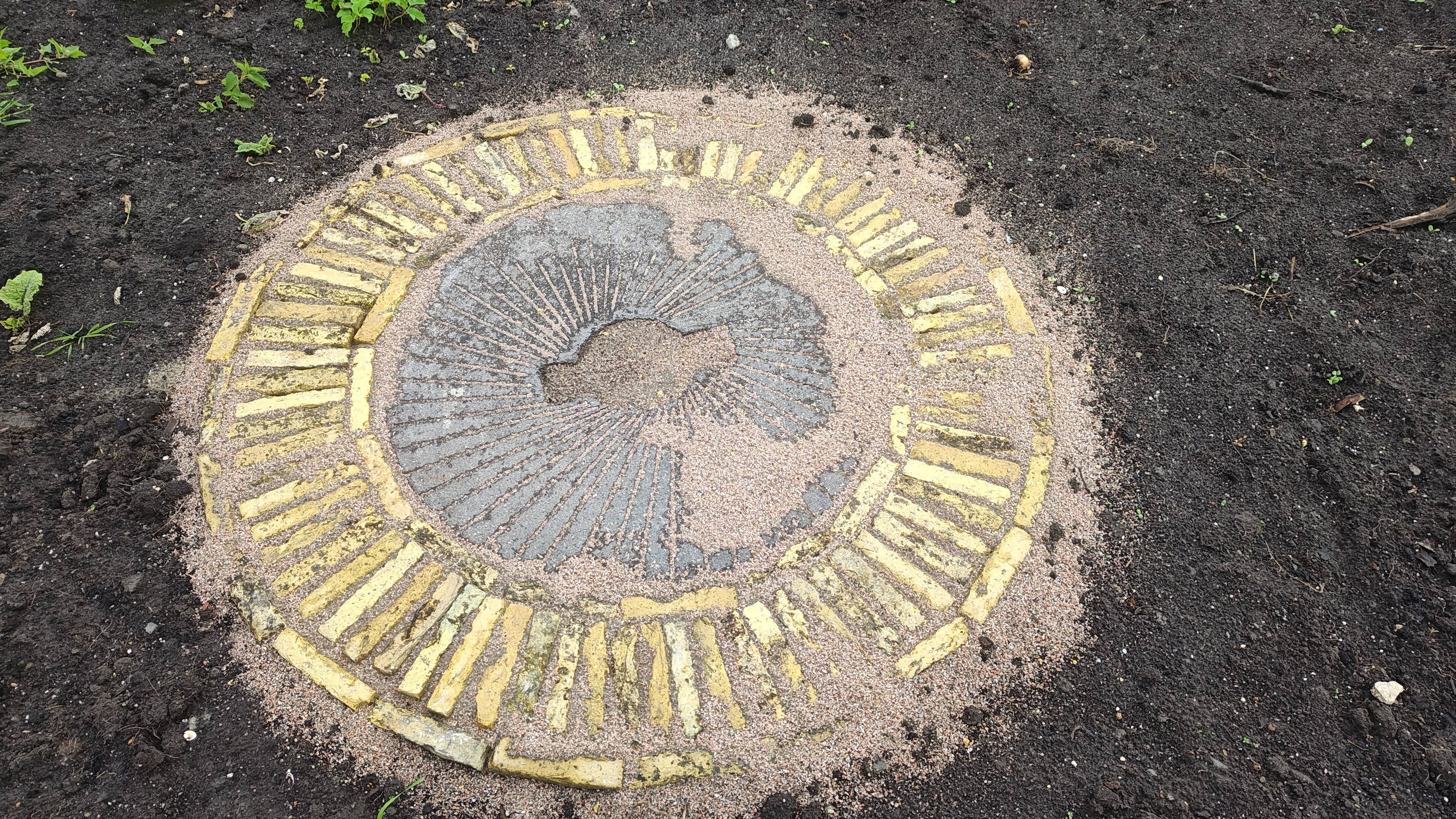

  • pjot1
Afgelopen weken weer een mooi project mogen maken wat ik graag met jullie wil delen.
Het huis is oude stijl en helemaal verbouwd en dan mag het straatwerk natuurlijk niet achterblijven. De stenen, gebakken walen, boerengeeltjes en keien waren al aanwezig waar ik het mee moest doen. Ik had de vrije hand en de enige wens was dat de terrassen rond moesten zijn.
Wat ga je dan doen? Nou, keien gebruiken voor de opsluiting en de walen voor de terrassen en de paden.
Afbeeldingslocatie: https://tweakers.net/i/_PrpBbcskE-hENgPhU_7HroAhVY=/fit-in/4920x3264/filters:max_bytes(3145728):no_upscale():strip_icc():strip_exif()/f/image/73qt1zb2LFNwIZdaBIxNxULu.jpg?f=user_large
Afbeeldingslocatie: https://tweakers.net/i/OdCmdIflrEZx1cdBb6T-FfiMmCA=/fit-in/4920x3264/filters:max_bytes(3145728):no_upscale():strip_icc():strip_exif()/f/image/9NL9y6MG1xafh3m1DFsHAK9H.jpg?f=user_large
Afbeeldingslocatie: https://tweakers.net/i/zOIpHdaLMlhisB13Z2udwJCN4PM=/fit-in/4920x3264/filters:max_bytes(3145728):no_upscale():strip_icc():strip_exif()/f/image/ZvqPTBszpeSCGt7uvmKLMwYY.jpg?f=user_large
Afbeeldingslocatie: https://tweakers.net/i/Y4kACisKbMFqg9rS0XPykl43GF0=/fit-in/4920x3264/filters:max_bytes(3145728):no_upscale():strip_icc():strip_exif()/f/image/F1JdhetNeNyZXliw1g6W2E14.jpg?f=user_large
Wat ook leuk was, een oude molensteen! Die moest ook nog een plekje in de tuin hebben maar moest wel wat groter want er kwam wat op te staan. Met boerengeeltjes erom heen zodat ie extra opvalt. (Moet je er natuurlijk geen dingen opzetten :+)
Afbeeldingslocatie: https://tweakers.net/i/_tdXk8fgvFnHRkeEJh3k-P7MEjI=/fit-in/4920x3264/filters:max_bytes(3145728):no_upscale():strip_icc():strip_exif()/f/image/QA2o5wAaHyMk8V9Oz0AgGi07.jpg?f=user_large
De walen begonnen op te raken en boerengeeltjes te over. Er was een tijd dat deze steentjes ruim een euro kosten. Nu zijn de prijzen daarvan wat genormaliseerd omdat de vraag afneemt. Eigenlijk zie je ze (bijna) alleen maar bij boerderijen en/of in de stallen waar ze dan in cement gezet werden. Mijn collega had de eer om deze 'zandvreters' te straten.
Afbeeldingslocatie: https://tweakers.net/i/2_fumtVWWWDlM7TGZDH8lKrF4fs=/fit-in/4920x3264/filters:max_bytes(3145728):no_upscale():strip_icc():strip_exif()/f/image/TjeIVVLczvtUbqalW1MUH0c0.jpg?f=user_large
Afbeeldingslocatie: https://tweakers.net/i/iiEMo9fXQ6_2H1Nr_QfNdu7EjGg=/fit-in/4920x3264/filters:max_bytes(3145728):no_upscale():strip_icc():strip_exif()/f/image/p6tTLZ7pulSf679xajBzCO4w.jpg?f=user_large
Dan nog de voortuin en oprit. Ze hadden een ontwerp maar vanwege het aantal stenen wat we nog hadden moesten we de geeltjes en walen gaan combineren.
Afbeeldingslocatie: https://tweakers.net/i/hgxjLZUaEaWIwy3QbvKwsOOtTng=/fit-in/4920x3264/filters:max_bytes(3145728):no_upscale():strip_icc():strip_exif()/f/image/aTYrp2lYwFomcqe5QVz7CeZi.jpg?f=user_large
Afbeeldingslocatie: https://tweakers.net/i/WqIbZFOI1zPMvzkzZ3EMp1pcNMo=/fit-in/4920x3264/filters:max_bytes(3145728):no_upscale():strip_icc():strip_exif()/f/image/LVZuBJHtcvc4ETJbkqTI0HEO.jpg?f=user_large
Ook dit had mn collega gemaakt. Ik mocht de oprit opnieuw bestraten en ook omdat de oprit verbreed werd kwam ik walen tekort maar had nog wel ca 8m² boerengeeltjes over. Dus ook maar een cirkel maken in hetzelfde verband om eenheid te creëren.
Afbeeldingslocatie: https://tweakers.net/i/AhWFxVjxh-Jsyeh5wLbNy9w6k8A=/fit-in/4920x3264/filters:max_bytes(3145728):no_upscale():strip_icc():strip_exif()/f/image/NCpruf04KKmkAeXp0UImWYea.jpg?f=user_large
Onderaan bovenstaande foto zie je de oude bestrating nog liggen, ik 'pakte over' omdat je alles onder de hamer moet straten. Ik had het mezelf nog lastig gemaakt omdat de dorpel hoogte exact hetzelfde was als de hoogte van de straat. Dus heb ik een breekpunt moeten met een lijngoot voor de schuur. Nu is dat niet zo erg maar dat breekpunt zat op 75% van de cirkel. Dat maakt het straten best lastig met die kleine steentjes. Maar ja! Het is gelukt!
Afbeeldingslocatie: https://tweakers.net/i/ALSl-kJ5xCSZezpgaFPOEEDtkVY=/fit-in/4920x3264/filters:max_bytes(3145728):no_upscale():strip_icc():strip_exif()/f/image/u4d6ihzJkaBCoF9ysiFhxILH.jpg?f=user_large
Afbeeldingslocatie: https://tweakers.net/i/HQaXQ80ti4O9JtwKnqYXoTvS7iU=/fit-in/4920x3264/filters:max_bytes(3145728):no_upscale():strip_icc():strip_exif()/f/image/T2DEf1P9xQlFGAgMDAU8o9Ty.jpg?f=user_large
Weer een stukje verder! Op bovenstaande foto zie je mooi het hoogteverschil ten opzichte van de oude bestrating. Ook het breekpunt is duidelijk te zien.
En het eindresultaat!
Afbeeldingslocatie: https://tweakers.net/i/SAVkD5saaRyaLMrNj01XAacYo0s=/fit-in/4920x3264/filters:max_bytes(3145728):no_upscale():strip_icc():strip_exif()/f/image/hsKTnfEPLJtrX03XnYlgvm92.jpg?f=user_large
Afbeeldingslocatie: https://tweakers.net/i/QA9wYOct4g_iDoIl8MzT_RbdkGI=/fit-in/4920x3264/filters:max_bytes(3145728):no_upscale():strip_icc():strip_exif()/f/image/URguQNwzRDi7azD9QzuRNStl.jpg?f=user_large
Lekker bezig geweest in ieder geval! oOo
