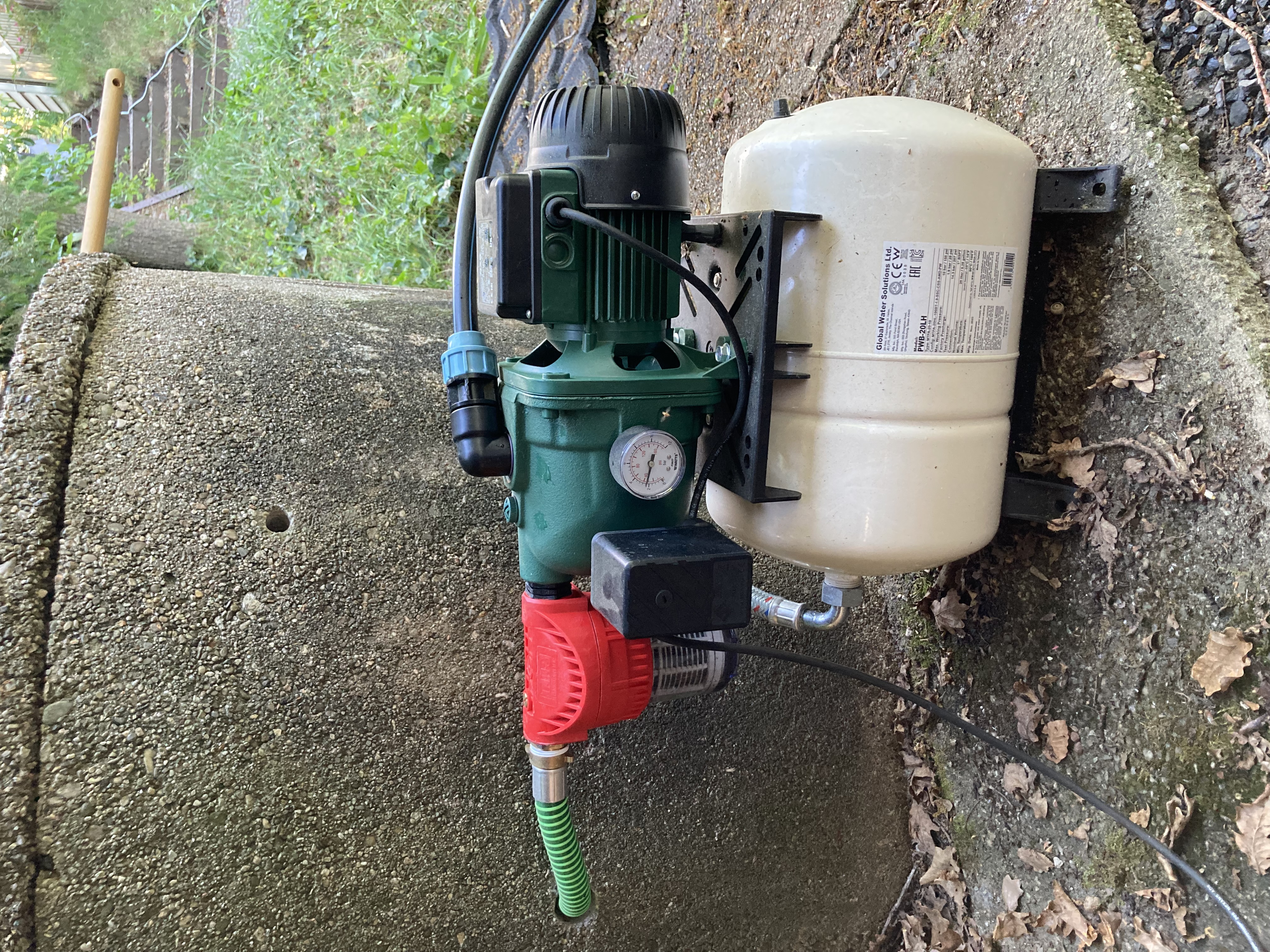

Dit leek me een redelijk relevant topic om te vragen: heeft iemand verstand van hydrofoorpompen?
Ik heb een DAB Aquajet 82/20M met voorfilter:
Afbeeldingslocatie: https://www.imgdumper.nl/uploads9/682b8fb78fe88/682b8fb74370e-IMG_3384.jpeg
Deze blijft 'op druk' rond de 2.5 á 3 bar nadat ik hem heb gevuld. Als ik de slang open komt er een prima hoeveelheid water uit, na een seconde of 5-10 gaat de pomp aan, maar al vrij snel wordt het een lauw straaltje, zo lauw dat ik het zelfs mijn vinger af kan dekken - dat lukt niet met een tuinslang aangesloten op de normale waterleiding. In het volgende filmpje zie je het: YouTube: IMG 3389.
Grondwater in de waterput is misschien een meter of 4 omlaag, niet schrikbarend diep, lijkt me. Er zit geen luchtbel in de slang, de aanzuigslang loopt ook meteen aflopend naar het water toe. Het voorfilter is net schoongemaakt, ik dacht dat het daar misschien aan lag.
Volgens specificaties zou ik met die pomp opvoerhoogte 47 m / Druk 4,7 bar maar die 4 meter is dus al lastig.

Opvoerhoogte is wat hij weg kan pompen, de bijbehorende druk is gerelateerd daar aan, het is of 47m hoog of 4,7 bar, niet én én.
Maar dat is wat anders dan de aanzuighoogte. Hij zou tot 8 m diep aan moeten kunnen zuigen.
Maar er zit geen droogloopbeveiliging op......heeft hij al eens droog gelopen? Dan zouden zo maar de afdichtingen kapot zijn door oververhitting zodat hij geen druk meer op kan bouwen.
Beetje vergelijkbaar met een hogedrukspuit, de pomp(pakkingen en afdichtingen) daarvan wordt ook gekoeld met water, als je hem langer dan een minuut laat draaien zonder de lans open te hebben dan help je de pomp om zeep doordat hij te heet wordt..

99.9 % zeker een lek in de zuigkant. Ik zou zelf beginnen met het filter ertussen uit te halen en de gehele aanzuigkant te controleren. Koppelingen genoeg tape, slangtules strak in de slang dus niet denken dat de slangklem de slang kleiner maakt. En anders alles met drukpvc maken en lijmen. Slangen geven vaak problemen . De pomp zou ik pas als laatste verdenken, zelfs als ie droog gelopen zou hebben zou die bijna zeker alleen maar lekken.

Dank voor de opheldering over opvoerhoogte en bar. De pomp heeft voor zover ik weet nooit droog gelopen, is ook nog vrij nieuw, staat er sinds vorige lente en heeft toen eigenlijk ook al dit gedrag vertoond.
Slimbo schreef op maandag 19 mei 2025 @ 23:04:
99.9 % zeker een lek in de zuigkant. Ik zou zelf beginnen met het filter ertussen uit te halen en de gehele aanzuigkant te controleren. Koppelingen genoeg tape, slangtules strak in de slang dus niet denken dat de slangklem de slang kleiner maakt. En anders alles met drukpvc maken en lijmen. Slangen geven vaak problemen . De pomp zou ik pas als laatste verdenken, zelfs als ie droog gelopen zou hebben zou die bijna zeker alleen maar lekker .
Misschien een domme vraag, maar als er een lek zit, zou ik dat dan niet moeten zien aan vocht rondom de pomp? Of dat de aanzuigslang na verloop van tijd niet meer gevuld is met water? Maar, ik zal het filter er eens uithalen en rechtstreeks aansluiten, kijken of dat helpt.

Zonder filter zou ik eigenlijk niet doen. Ondanks dat hij max 2 mm grote vaste bestanddelen kan verpompen.
Als er wat groters in komt ben je verder van huis........

  • Vincm
  • Laatst online: 17-10 18:20
Teijgetje schreef op maandag 19 mei 2025 @ 23:13:
@Vincm
Maar om te testen kan het niet zoveel kwaad, toch?
(Aan het einde van de aansluigzang zit ook een grof filter)

Vincm schreef op maandag 19 mei 2025 @ 23:08:
Als de pomp dit vanaf begin af aan heeft gedaan, is de aanzuigzijde nooit luchtdicht geweest.
Als je een klein beetje lucht zuigt, waarschijnlijk bovenin ergens bij dat filter of een afdichting, is er al een probleem, ook al lek je geen water.
[ Voor 10% gewijzigd door Slimbo op 19-05-2025 23:22 ]

@Vincm zit er een degelijk voetventiel op je aanzuig slang?
Die zorgt ervoor dat water grof gefilterd wordt en voorkomt terug leegstromen van de aanzuigslang.
Zo ja, check deze even op vervuiling van bv ijzerafzetting door grondwater.
Is dat allemaal ok, verwijder zuigfilter en giet filterhuis en aanzuigslang op met water.
Goed mogelijk dat filter te fijn is in aanzuig, hierdoor zal de pomp gaan caviteren.
