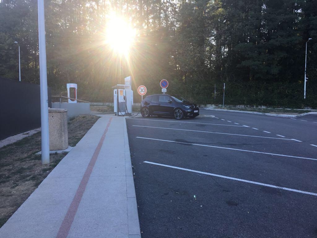

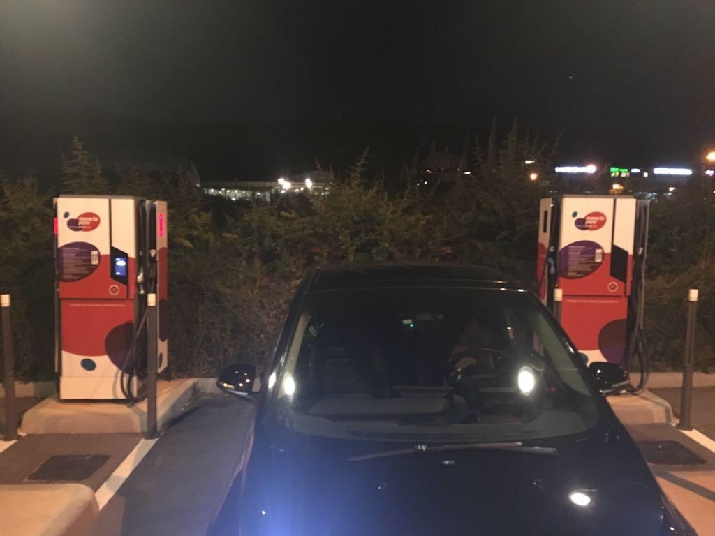

Ik ben momenteel op vakantie in Luxemburg en het zijn hier en en al 22kW 3 fase laadpalen die met m’n Zoë goed van pas komen. Als ik denk aan een andere EV (kan het niet helpen wat te kijken/vergelijken ;) ) lijkt bijvoorbeeld een Ioniq me wel wat maar die zou hier (en bv op m’n werk) dus niet zo handig zijn qua laden wegens traag ac.
Onderweg via België kom ik een snellader bij een tankstation niet bereiken wegens afgesloten afrit.. Gelukkig redde ik het wel tot de eerste 22kW Chargy paal in Luxemburg en konden we redelijk snel de reis vervolgen. Ik dacht dat wordt de volgende vakantie sowieso weer met de hybride maar dat lijkt mee te vallen :)

Ik kom 10 minuutjes later terug : 0kw... WTF
Afbeeldingslocatie: https://tweakers.net/ext/f/qwxzS5XvJ0g4IvJylqRvFPdX/full.jpg

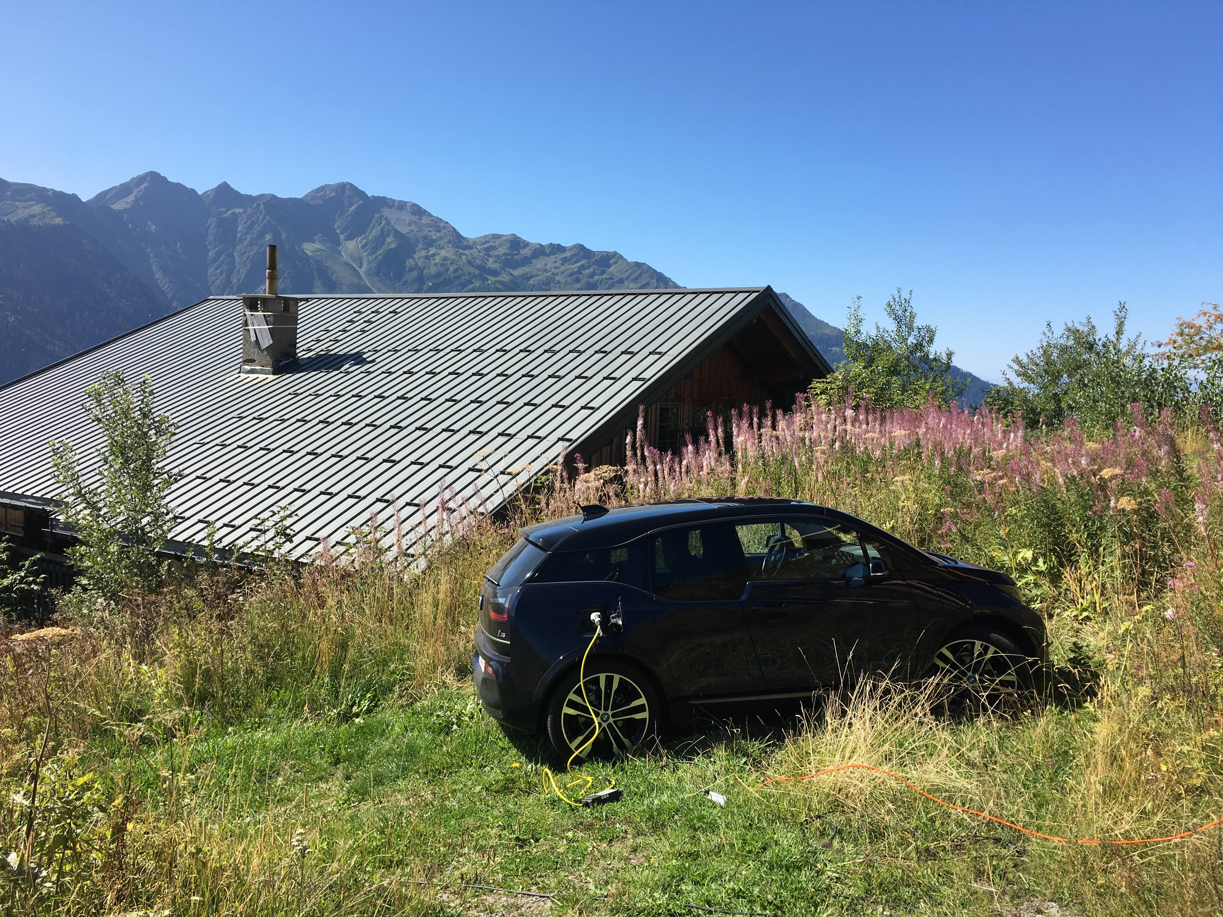

nu staat de i3 hier rustig in het zonnetje te laden met de granny charger:

alexke1988 schreef op maandag 27 augustus 2018 @ 14:00:
Godver, ben naar de Franse alpen gereden en wat een drama weer!!!!
Vive Le France!
en nu nog terug...
Wel een geluk dat je de REx hebt in dit geval. Ik zou me toch wel een beetje zorgen gaan maken zonder deze backup. Blijkt maar weer dat langere reizen prima mogelijk zouden zijn als de infrastructuur fatsoenlijk functioneert. Verbaasd me oprecht dat er zoveel palen kapot zijn over de grens.
  • Tripl3 D
  • Laatst online: 29-10 13:25
Tripl3 D
Brother in Arms
Lucky144 schreef op maandag 27 augustus 2018 @ 11:00:
Ik ken er in ieder geval al 1 in NL
En is die inderdaad goedkoper dan de 'traditionele' lease-maatschappijen?
It is better to be roughly right, than precisely wrong.
  • t0mmiiiii
  • Laatst online: 06-11 14:51
ik vertrek vanuit Mol in Belgie naar Manhay (135km)
100% SOC en had in Manhay nog 27% over
Easy dus met al die heuveltjes en autostrade tegen 100km/h
Maingau pas en de wagen tot 95% volgeladen. (mijn croisants moesten nog bakken)
dan tegen een slakkegang richting Arlon
Manhay - Arlon 90km
In Arlon heb je niet veel keuze als je niet ver van de autostrade wilt gaan.
Bij de Ikea van Arlon staat 4 x 22kw, maar wel buitengebruik.
Dan maar iets gegeten bij de McDo en een kleine 20% erbij...
Dit was noodzakelijk dacht ik omdat de eerste snellader van sodetrel corridoor in Nancy het niet deed op CCS een paar maanden geleden.
Arlon - Aire de toul : 152km met ongeveer 60% SOC
Ik heb de Corridoor van Metz overgeslagen omdat die aan de andere kant lag van de stad. En als die het niet deed ik een uur verlies.
Dus naar Nancy Air de Toul juist voor de Peage getuffeld met een SOC van 25% door de holdmode van de REX.
En die deed het!
15minuutjes en 11kw later zijn we opweg naar Aire de Montigny le Roi een kleine 100km.
Daar de i3S lekker vol gedaan : 29 minuten en 21kw geladen
Dan maar doorrijden naar air de Langres, wel niet ver maar 42km waar ik de i3S nog eens een topup van max 10 min wilde geven.
Dit komt omdat ik had gehoord van mijn ouders dat de aire van Dijon Brognon afgebrand was.
dit was de eerste defecte lader.... had gelukkig nog wel wat SOC over en waagde mijn kans toch maar bij Dijon Bragnon, een kleine 50km
ik zag het al goed... heel de aire is vernield... en er staat een Cummins stroomgroep... dan gaan ze echt geen EV`s laten laden....
Dan maar naar de Aire Le Poulet de Bresse (160km)
We gaan dus volledig naar de 2cylinder Rex...
Ik kom daar aan steek hem in, lijkt te werken!
Ok dit was de laatste voor het echte bergen werk... 25% SOC resterend.
133Km to go naar een laadpaal van CNR voor ietsje voor Geneve.
Ik kom hier aan met ongeveer 12% SOC (de Rex heeft wat moeite met mijn snelheid +110km/h)
2 laadpalen (Promising) maar wat blijkt... 1tje staat uit en de andere is buitengebruik.
Dit was mijn interne gedachtengang: YouTube: Eric Cartman - Screw You Guys Im Going Home [HD]
achja weer maar op de Rex verder...
15km verder is er nog een snellader in Etrembieres vlak tegen Geneve.
Hier was ik vorige keer ook en toen was de laadpaal gesperd door een vrachtwagen van de stad.
Deze keer kon ik niet laden omdat al mijn laadkaarten niet geaccepteerd werden.
New Motion - Maingau - Kiwhi en Chargenow.
F$CK!!!
Ik moet nog 1200 hoogte meters doen.
snel naar Sallanches gereden op de Rex (49km)
Rex zit zonder benzine en de batterij is nog maar op 2.5%
(eventjes weer uit frustratie de BMW zijn benen laten strekken door 150Km/h te rijden)
aangekomen in sallanches en nog maar 2km over.
Getankt voor een kleine 15 euro en dan heeft de Rex mij toch helemaal naar boven gebracht (35km) met een verbruik van ongeveer 3 liter benzine.
Wel kan ik beamen dat de i3S uitzonderlijk goed naar boven rijdt tegenover mijn vorige daily.
Todat je onder de 2% SOC gaat en hij de power wegneemt.
Vive Le France!
en nu nog terug...
