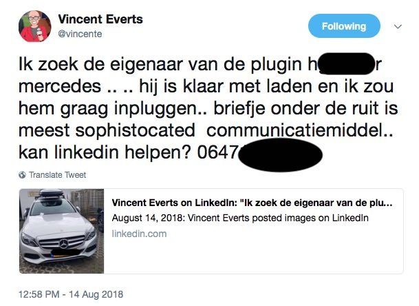

Die Everts is toch ook wel een mafklapper af en toe:
Afbeeldingslocatie: https://tweakers.net/ext/f/te7w1auKpdVHxmrm34pMEt0X/full.jpg
Daar zit je toch niet op te wachten dat je kenteken op Twitter en LinkedIn geplempt wordt omdat iemand (met nota bene een Tesla Model X met mega range) geen geduld heeft 8)7

Als het mogelijk was om mensen uit je gemeenschap te stemmen, dan denk ik dat Everts met grote meerderheid door alle EV-eigenaren wordt weggestemd...

Je kenteken is gewoon publiek zichtbaar en kan/mag gewoon gefotografeerd worden. Of het zo netjes is om dit op Social media te delen is iets anders maar ik zou het geen privacy schending noemen, het is niet herleidbaar naar een persoon ofzo.
Bovendien zet hij zijn eigen 06-nummer erbij (met een typo dus veel telefoon zal er wel niet komen).

Is er geen community waarop je je vrijwillig kan aanmelden waarmee men je op basis van je kenteken kan contacten? Dat zou nog wel eens een idee zijn..
  • aip
  • Laatst online: 02-07 17:07
aip
Dat klopt Hachy, maar netjes is anders. Stel dat de berijder bij z'n minnares op bezoek is en z'n vrouw zich afvraagt wat manlief midden op de dag in Amsterdam doet terwijl hij in Utrecht op kantoor hoort te zitten...
Maar goed, dan moet je dat maar niet doen ;)

Ja dat is er. Dat heet Social Charging.
Ioniq5 & Zoe | 13000 Wp | LaadpasTop10.nl | Goedkoperrijden.blogspot.com

CyBeRSPiN schreef op dinsdag 14 augustus 2018 @ 13:09:
Ach die gast met de plug-in hybride is anders net zo erg getuigen van zijn reactie op LinkedIn.

@Davidshadow13 Dat is duidelijk een grap.. Everts is op vakantie in Frankrijk..
@Hachy ik bedoelde die reactie van de "eigenaar" van de plug-in...

Nou heb ik het ook niet zo met meneer Everts, maar ik heb meermaals de ervaring gehad dat een plug-in rustig een hele dag een laadpaal bezet houdt. Pech voor hen is dat ze al na een paar uur vol zitten. Wel erg irritant als je moet laden.

Yep, zeker als het de enige laadpaal in de wijde omgeving is. Op een laadplein heb ik er minder moeite mee.
Ik weet trouwens niet of het een grap is hoor, telefoonnummer op het briefje is echt zijn nummer, seems legit.

@CyBeRSPiN @Hachy Socialcharging kan je alleen contact opnemen met een ander lid. Gezien het lage aantal leden is de kans klein dat een laadpaalklever te contacten is.
