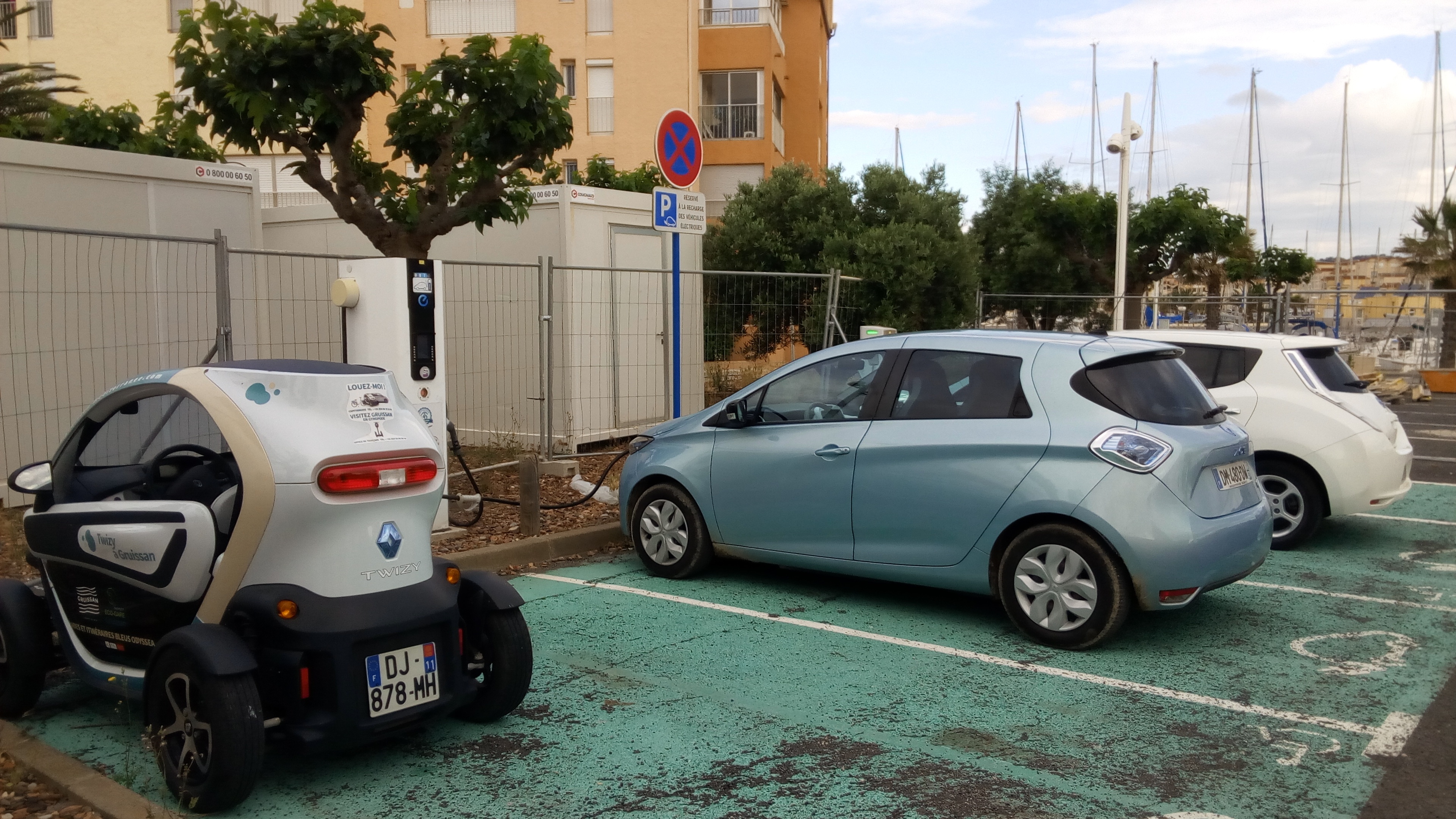

kijk, zo hoort het:
Afbeeldingslocatie: https://tweakers.net/ext/f/85F4FV9VUqaCrLdvcgKAYzVl/thumb.jpg
Jachthaven van Gruissan, bij Narbonne aan zee.
43kW snelladen. Gratis, geen pas of app nodig. Bootjes Op de achtergrond, Twizzys en Leaf en elektrische fietsen ter beschikking om te huren.
8)
