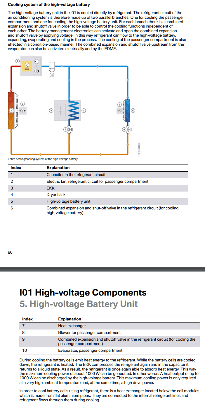

geen active koeling... heel simpel eigenlijk.
De IONIQ heeft lucht en de i3 gebruikt de airco.
Ga je met de Leaf boven de 45c met batterij gaat vrij dramatisch zakken.
bij een temperatuur van +30c en eventjes te rijden zit je er op 5 minuten snelladen.

https://www.digitaltrends...ing-their-cars-batteries/
Ik heb zelf de batterijtemperatuur van mijn i3 nooit boven de 36c zien gaan.
Samsung SDI expects up to 4,600 charging cycles at 25ºC to End-Of-Life (EOL), which in the case of batteries is the point when capacity decreases to 80% (battery still can be used, but is generally not desirable in cars any longer).
Since the BMW i3 (33 kWh) is rated at 114 miles (183 km), 4,600 cycles would be more than 524,000 miles (more than 843,000 km)
