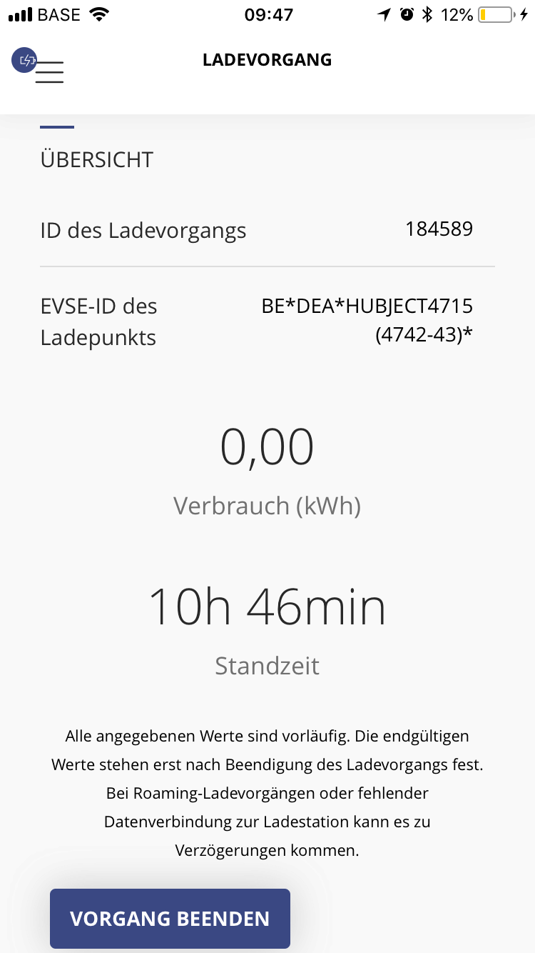

Heb net even de Maingau app getest.
Wilde opladen aan een dubbele mennekes van Allego.
De linkse kant activeren werkte niet , dus heb ik maar de rechtse kant genomen.
Die doet het wel.... maar nu blijft die linkse toch nog doortellen...
Hoe zet ik dat stop?

Op de site misschien?
  • alexke1988
  • Laatst online: 19-11 10:04
alexke1988
( ͡° ͜ʖ ͡°)
i7 5960X - Rampage V Extr. - 16GB Quad DDR4 2800 Corsair LPX - MSI 980GTX Ti - AX1200i - Obsidian 650D

Ondertussen....
Afbeeldingslocatie: https://tweakers.net/ext/f/0uCCUzeLBM73DMf1Z17HpBAp/thumb.png
Heb Allego gebeld en die zeggen dat er nooit een laadsesie is begonnen...

alexke1988 schreef op donderdag 5 april 2018 @ 10:13:
Ondertussen....
Oh lekker, en wat zegt Maingau?
  • alexke1988
alexke1988
( ͡° ͜ʖ ͡°)
PeterZ(on) schreef op donderdag 5 april 2018 @ 11:03:
Thank you for your feedback.
We have finished loading manually. We received the information that the operation "is finished" and the charging post will appear as "free".
Of course, you are charged only until 23:04, when we here the real data of the operator present.
Please do not hesitate to contact us for further informatio....

@alexke1988 Dus dat komt wel goed als Allego zegt dat er nooit een laadsessie is begonnen.

PeterZ(on) schreef op donderdag 5 april 2018 @ 11:28:
Ze hebben net de laadsesie van 11uur + verwijderd!!!
Hulde aan de klantenservice van Maingau!

Ik heb vandaag de Allego snellader langs de A2 (Bruchem) gebruikt met de Maingau laadpas. Ging super, zonder problemen. Wel vreemd dat in de app mijn laadbeurt staat à €0,00 Ondanks dat ik een Duitse IBAN heb ingevoerd. Zou het aan de NL laadpaal liggen? Dat ze die nog niet kunnen verrekenen?
[ Voor 7% gewijzigd door pmiddeld op 05-04-2018 20:56 ]

pmiddeld schreef op donderdag 5 april 2018 @ 20:55:
Ik kan niet wachten tot ik de laadpas in huis heb... kan elk moment binnenkomen. Heb meermaals geprobeerd te laden met de app bij een Allego snellader in Leiden, maar dit is nooit gelukt, bleef steeds de melding krijgen dat de lader weigerde. Ik hoop dus heel hard dat dit met de pas anders zal zijn!
