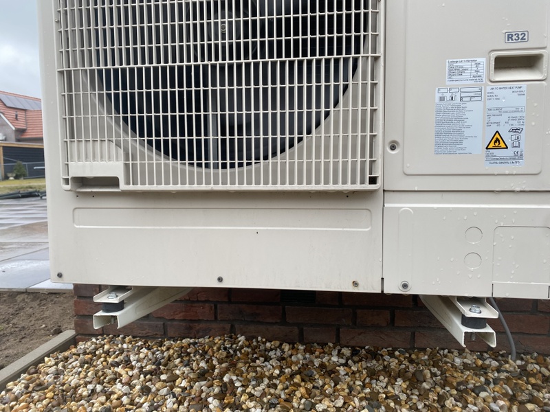

Sinds afgelopen zaterdag heb ik de rubber dempers vervangen door de veren van de 'Vibratiekit Geel" van Soleco (gekocht bij https://www.asvairco.nl/a...eunen/vibratiekit-2-geel/).
Ze voldoen uitstekend! d:)b
De oude rubbers (D=50 mm, H=30 mm) zijn veel te stijf, die kan ik met veel moeite 1 mm indrukken (met 2 handen). De nieuwe veren met gemak >10 mm. Betere trillingsisolatie gegarandeerd.
En dat blijkt in de praktijk ook zo te zijn, hoorbaar een flinke verbetering.
Het is wel even opletten bij het monteren dat de veren netjes recht komen te staan. Er zit een rubber kapje om de veren heen en als de onderkant en bovenkant niet netjes in één lijn staan, dan maken de rubber kapjes (onder en boven) contact met elkaar. Op zich niet heel erg, maar het net iets beter als dat nominaal (zonder windbelasting) niet zo is. Bij mij was dat helaas niet goed mogelijk omdat de steek op de muurbeugel niet goed matcht :-( met de steek van de wp montagepunten. Evengoed toch een grote winst geboekd.
Verder heb ik onder elke boutkop een extra grote sluitring toe gevoegd. De bijgeleverde ringen zijn standaard ok voor de bouten maar niet zo goed voor de vrij grote gaten in de muurbeugels en de wp. Ook heb ik aan de voorkant een grote sluitring gebruikt om de wp netjes waterpas te zetten (eentje links en eentje rechts).
Zeer aan te bevelen!

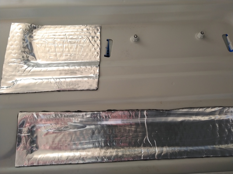

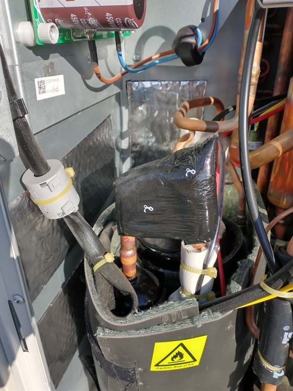

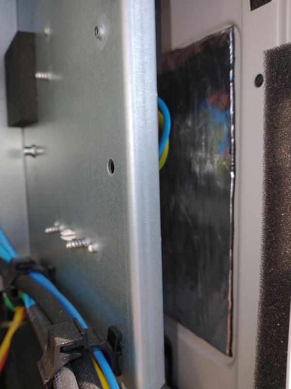

Afgelopen maandag heb ik wat ontdreuningsmatjes op de buitenunit geplaatst. Het gaat om de Noico 2 mm, gekocht bij Amazon: https://www.amazon.nl/Noi...luiddemping/dp/B01KZ5X7KO
Er was hier en daar al wat gedaan aan geluidsisolatie (standaard door fabrikant), maar het kon nog wat meer. Op de foto's zie je waar ik het geplakt heb. Eerste foto is de onderkant, waar de ventilator op staat. Aan de binnenkant van de bovenplaat (2de foto) was geen ruimte, vandaar dat ik het bovenop geplakt heb. 'Niemand' die het ziet :) . De derde foto laat de 'ruimte' zien waar de afscheiding met de ventilator is gemaakt. Die scheidingsplaat klonk nogal als een klankbord en daar waar redelijkerwijs wat geplakt kon worden heb ik matjes toegevoegd. De laatste foto laat nog net een stukje van de zijkant zien waar ik nog iets kon plakken. Veel meer leek niet zinvol.
Ervaring: zonder dB-meter "vóór en ná" is het resultaat lastig te kwantificeren. Maar het lijkt wel te helpen, een een placebo-effect helpt ook!
Na het plaatsen van de 'vibratiekit geel' veren, was het dreunen weg maar was er nog een soort gezoem (dus hogere frequentie) te horen. Dat is nu ook afgenomen. Het zou eigenlijk een paar graden strenger moeten vriezen voor een finaal oordeel maar dat zit er denk ik deze winter niet meer in. Vrouw *O* en ik zijn tevreden.

Mooi werk @Jaap19
Beetje mosterd na de maaltijd wellicht, maar om placebo-effecten te elimineren zou je met een spectrum analyzer op je smartphone kunnen kijken waar de resonties zitten. Als dat meetbaar is, kun je na het plaatsen zien of de resonantie nog bestaat of niet.
Volgens mij brengen die ontdreuningsmatjes primair extra gewicht aan op de beplating waardoor de resonantiefrequentie van de beplating omlaag gaat. Effecten zouden zodoende goed te meten moeten zijn.

Ah! Goeie tip, de mobiele telefoon als meetinstrument was niet bij me opgekomen :( . Bij de volgende goede vorstperiode ga ik dat alsnog doen.
Edit: wat het met de resonantiefrequentie doet weet ik niet 100% zeker, maar ik heb het sterke vermoeden dat die idd omlaag gaat. Er wordt flink wat massa toegevoegd terwijl de stijfheid niet veel hoger wordt (bitumen is heel zacht en de aluminium laag is erg dun). Bij trillingen treedt er veel vervorming in de matje op en daardoor veel demping (het matje is geen veer, 't blijft in elke (vervormings-) stand staan.

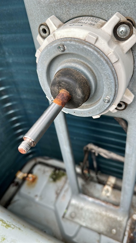

Ondertussen heb ik eindelijk de boel los gehad i.v.m. jankgeluid bij bepaalde toerental (wat lager).
De motor was aardig verroest. Ik kan me niet voorstellen dat dit normaal was en heb het ook helemaal weggehaald/geschuurd. Zie:
Afbeeldingslocatie: https://tweakers.net/i/j2Tv7mBbm5p6Ug4-vKGJTnuqs-Y=/x800/filters:strip_icc():strip_exif()/f/image/b2Ignw8arFxiOwapY4JlAIgx.jpg?f=fotoalbum_large
Alles netjes weer schoongemaakt inclusief de fan en unit zelf.
Bj het opstarten hoorde ik weer even het gejank, dus ik ben bang dat het helaas niks heeft geholpen.
Heeft het zin om een nieuwe motor en fan te bestellen? zou het probleem dan verholpen zijn?
Ik kan dit makkelijk zelf doen, ik krijg alleen het plugje niet los van de motor zelf. Moet dit met heel veel kracht? Zie
Afbeeldingslocatie: https://tweakers.net/i/I25GLQ3-RehIdDV2iz11e5hDbEw=/x800/filters:strip_icc():strip_exif()/f/image/Njih4cOJZqZsZWWkzNXp4454.jpg?f=fotoalbum_large
De unit is in ieder geval niet meer groen :)
Afbeeldingslocatie: https://tweakers.net/i/7jiOTHUc3KtlHb5RrdeD7a_3dXg=/800x/filters:strip_icc():strip_exif()/f/image/YVr2HT1k6hJq9TZldlKeIEHA.jpg?f=fotoalbum_large

DmC1982 schreef op woensdag 8 maart 2023 @ 13:18:
Uiteraard helpt dat niks. Die roest zit aan de buitenkant en kan dus dat geluid nooit veroorzaken. Is er niet gewoon een lager stuk?
Overigens is bovenstaande post waarschijnlijk een vervolg op DmC1982 in "Lucht/Water warmtepomp om mee te verwarmen en te koelen #10" Een verwijzing daarnaar lijkt me wel verstandig, want je kunt moeilijk van elke lezer verwachten dat hij of zij zich die post nog herinnert...
[ Voor 24% gewijzigd door Andrehj op 08-03-2023 13:25 ]

Andrehj schreef op woensdag 8 maart 2023 @ 13:22:
Het klopt dat dit een vervolgpost is. Als ik even eerlijk mag zijn, ik zocht deze post, wou het quoten, maar geen idee waar ik dit kon vinden. Mijn excuses hiervoor.
Ik hoopte met het roest dat er misschien wat onbalans in kon zijn, maar ik begrijp dat dit niet kan.
Een lager zit in de motor toch? Grote kans dat het dus wordt opgelost als ik alleen de motor (onderdeel sic-71fw-d886-7b) vervang? In ieder geval bedank voor je reactie en feedback.

DmC1982 schreef op woensdag 8 maart 2023 @ 13:30:
Gewoon even via je profiel, forumreacties, xxxx reacties. Daar zie je al je reacties netjes op datumvolgorde.
Als je een beetje handig bent (ik gok van niet als ik je reactie lees...) kun je de lagers gewoon los vervangen. Moet je wel eerst uitvogelen welke maat het is, dus dit kun je beter even in de zomer doen als je de WP niet zo hard nodig hebt.
Maar dan kost dit geintje je maar een paar euro en wat werk.

Heeft iemand toevallig deze isolatie voor een compressor al gebruikt? Ziet er interessant uit.
Afbeeldingslocatie: https://tweakers.net/i/1G4ZlsdNs9VU7Z0OIPQEp-cjnZI=/800x/filters:strip_icc():strip_exif()/f/image/0vAuZixu8gyNka9m3SbWfCW8.jpg?f=fotoalbum_large
https://www.soniflex.com/...or-compressoren/H80700401

Ik heb ze net geplaatst (nog niet getest, ga ik zo doen)
van de rode blijft wel erg weinig over maar daar was ik al bang voor. de unit is 89 kilo en de 2 balken zijn samen ook 10 kilo. deze veren zijn tot 120 kilo. De unit kan nog wel behoorlijk veren dus dat valt me mee.
Resultaten volgen later vanavond of morgen met een :( of een :). :p

  • Evanrvb
  • Laatst online: 09-10 10:38
ChUcKiE schreef op dinsdag 14 maart 2023 @ 17:09:
En hoe ging het installeren/vervangen? Nog tips?
Op bigfoots monteren vond ik nog wel een beetje prutsen, maar dit kwam deels ook doordat de WP al helemaal aangesloten was en je dus minder bewegingsvrijheid had.
Ik heb het met zijn 2en gedaan. Eerst de ene kant daarna de andere kant. Ging opzich prims hoor. Wij deden eerst de zware kant dit zou ik ook wel aanraden.

Hoe zitten die dingen vast in de bigfoots?
  • Evanrvb
Blihi schreef op dinsdag 14 maart 2023 @ 20:49:
De bouten en houders die bij de bigfoot zaten heb ik eringedraaid.
Eerst losjes vast, toen op de rails en zodra ze op de goed plek zaten de veer verder gedraaid zodat die op de bigfoot klemt.
Deze:
Afbeeldingslocatie: https://tweakers.net/i/VouB9IcykqSFxbIAK4FiuOcEhWc=/x800/filters:strip_icc():strip_exif()/f/image/ULvvPutmWzAFeVViDoPBI8zN.jpg?f=fotoalbum_large

Ik heb hier ook naar gekeken, maar bij Panasonic zit er standaard al zo'n sleeve om de compressor heen. Dus uiteindelijk alleen bitumen anti dreun folie op de panelen geplakt.
  • Diesel-ind
  • Laatst online: 02-07 15:59
Hondjeee schreef op woensdag 15 maart 2023 @ 11:22:
Heb je het idee dat het plaatsen van de anti dreun folie nog veel effect heeft gehad?
  • Hondjeee
  • Laatst online: 00:02
Diesel-ind schreef op woensdag 15 maart 2023 @ 11:37:
Heb wel het idee dat het wat doet, maar dat kan ook het placebo-effect zijn. Wij hebben namelijk een 5kw en vond hem over het algemeen al vrij stil.
Met anti dreunfolie erop wordt de constructie wel een stuk stijver en de panelen maken ook een veel doffer geluid als je er bijvoorbeeld met je knokkels op tikt.
Voor de prijs hoef je het overigens niet te laten. Voor 4 tientjes ben je klaar bij de online retailer met een A.

Vandaag begonnen met het plaatsen van de antidreun folie. De behuizing voelt nu echt een stuk degelijker en minder rammelig aan.
Afbeeldingslocatie: https://tweakers.net/i/APQdC2eiWjiwHLY8zxzDViJVBDo=/x800/filters:strip_icc():strip_exif()/f/image/HN885TbGlEjYZf320LUhlRKA.jpg?f=fotoalbum_large
Afbeeldingslocatie: https://tweakers.net/i/MO8NuYDnccdHIHDcQPCygbxk60A=/x800/filters:strip_icc():strip_exif()/f/image/a1O2AosRDzSmHc6MTXbwz6Ew.jpg?f=fotoalbum_large

Diesel-ind schreef op vrijdag 24 maart 2023 @ 10:24:
Vandaag begonnen met het plaatsen van de antideun folie. De behuizing voelt nu echt een stuk degelijker en minder rammelig aan.
Welke antidreun folie is dat?
  • Diesel-ind
ChUcKiE schreef op vrijdag 24 maart 2023 @ 14:41:
Noico 2 mm 0.95 m² zelfklevende anti-rammel trillingsdempende mat. Gekocht via Amazon.
  • ChUcKiE
  • Registratie: September 1999
  • Laatst online: 23:31
ChUcKiE
Dus........
Diesel-ind schreef op vrijdag 24 maart 2023 @ 16:46:
Thanks, zojuist ook maar besteld!

Ik zit nu te kijken naar 25x50x25x3 mm alu U-profiel, is te overzien qua kosten. De veren zijn 40mm, dus je hebt wel 50 buitenmaat nodig om 42-44mm binnenmaat te houden (beetje marge). Anders zou t 40x40x2 mm vierkante koker worden.
Als ik dan die Wagner antitrilmatjes tussen de bigfoots en de tegels zet, zou ik dan afkunnen met 6 stuks (op elke tegel 1)? Of wordt dat te wiebelig? Kan ook nog 1 cm ipv 2 cm dikke nemen. Zoveel keuzes... :?

Tees schreef op vrijdag 14 april 2023 @ 16:42:
Als je toch bezig gaat, tape dan ook even die leidingen af. Jammer dat ze dat niet hebben gedaan.

Omebas schreef op vrijdag 14 april 2023 @ 15:06:
Wat weegt de unit? Ik kan voor je kijken wat je minimaal nodig hebt bij een overspanning van een meter.
Heb jij nog gekeken of 25x50x25x3mm aluminium voldoende hiervoor is @Omebas? Ik twijfel een beetje over alu hiervoor, tis best wat zachter dan staal, maar RVS is zo verrekte duur...
En ik neem aan dat je dit gewoon vastzet met M8 bouten/moeren? Heeft een rubber ring ertussen nog zin, of maakt dat t verschil niet?

Ik heb 50x50x3 rvs gedaan. De bouten, moeren en ringen zijn gegalvaniseerd. Die moet je dus isoleren, anders roesten ze weg dus even een rubberen ring er tussen.

Ik vond bij een andere webshop 40x20x2 RVS304 koker voor rond de €20 per meter, dat is wel te doen. En dan RVS304 bouten/moeren/ringen erop, dan is er ook geen risico op corrosie d:)b

Ik heb die kokers op rubbers gemonteerd zitten en daar zit een galvanische bout in vast. Ik moest dus wel bij gegalvaniseerd blijven voor de moeren en de ringen.

Inmiddels ervaring opgedaan met trillingdempers van warmtepompdempers.nl.
En naar tevredenheid.
De WP staat op een betonnen dak met isolatie, met daarop betonnen tegels op granulaat rubberen plaatjes, Op de betonnen tegels de twee granulaatbalken. Met daarop de trillingdempers van warmtepompdempers.nl.
