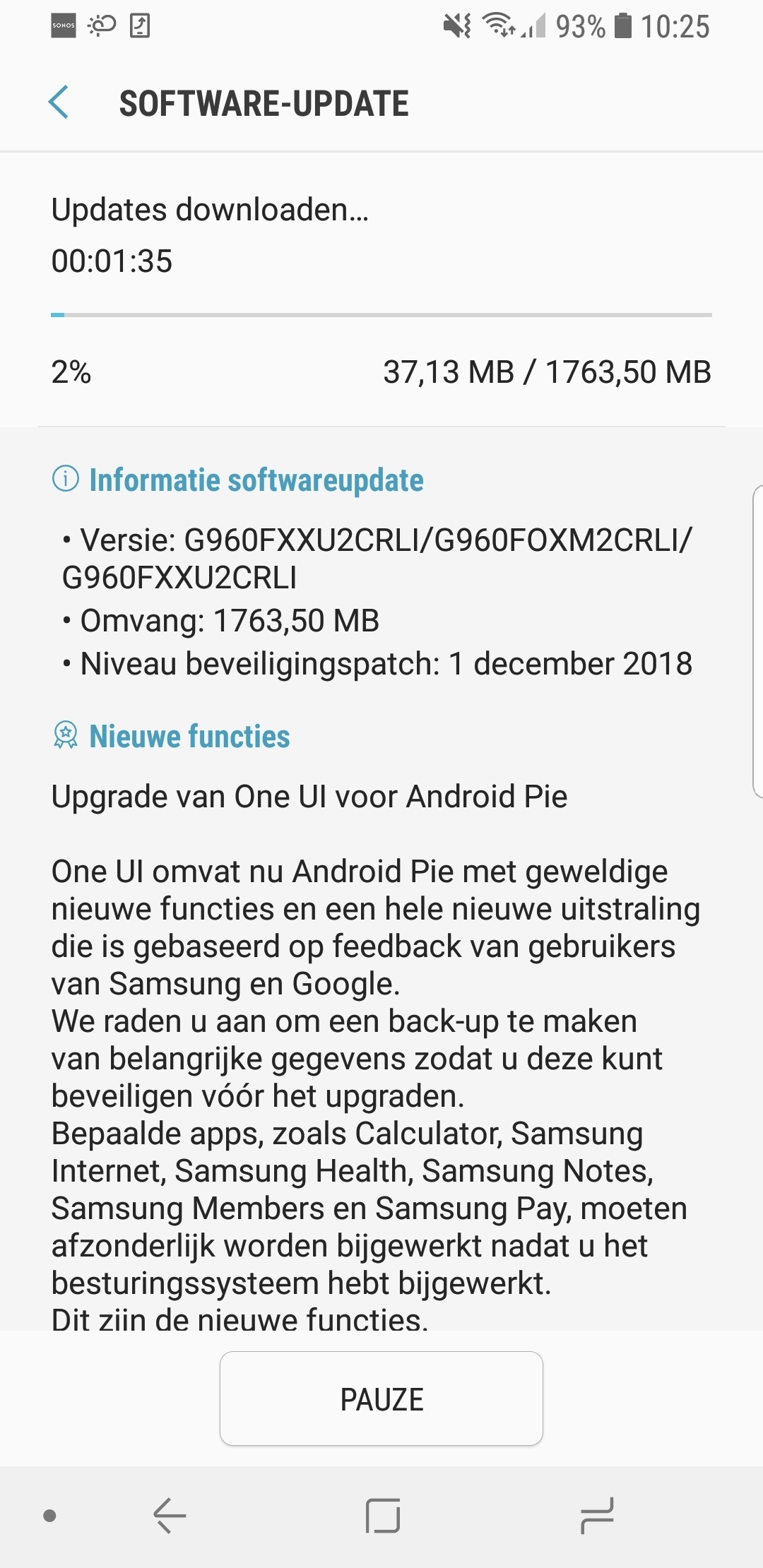

kraats schreef op maandag 24 december 2018 @ 08:40:
Ik heb 'm net ook binnengekregen in NL:
Nee: jij hebt de DUITSE firmware (DBT is ACTIVE CSC op je toestel)

  • kraats
  • Laatst online: 23:17
kraats
Ik rol
henklbr schreef op maandag 24 december 2018 @ 09:24:
Thanx.. daar gaat de belofte dat onze leverancier alleen NL-modellen zou leveren. Ik wacht wel ff met NL-versie flashen tot Pie ook hier uit is.

  • Yonix
  • Laatst online: 07:05
Afbeeldingslocatie: https://tweakers.net/ext/f/KyfMTMIWxIwqrRpJFYcqIeOa/medium.jpg
Binnen. :)
