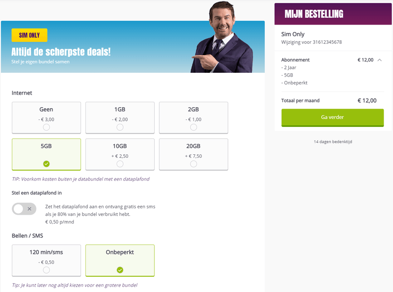

o rey schreef op vrijdag 9 oktober 2020 @ 21:09:
Een vergelijkbare fout gemaakt helaas. Meteen een rekening van €100,-. Daarna pas bewust geworden van het dataplafond. Ja het staat in de kleine lettertjes. Maar het is een verdienmodel dat m.i. gericht is op onachtzaamheid van je klanten. Dat staat mij tegen en voor mij reden om bij einde contract direct over te stappen. Dan maar een tientje in de maand duurder uit.
Je kan toch een plafond instellen? Kost 0,50 per maand extra?
  • westergas
  • Laatst online: 19:26
westergas
rikkie_pc
HansAnderson schreef op woensdag 6 januari 2021 @ 01:06:
Kan idd. Je krijgt tegenwoordig ook een waarschuwing als je op 80% van je bundel zit. Dat was vroeger niet zo waardoor ik ook twee keer in de fout zat |:(
Klopt. En bij mij is deze nog gratis (oud abonnement), maar voor mijn dochter heb ik deze er gelijk bij besteld. Geen zin in nare verrassingen.

Ik heb dezelfde vraag: als je nu 120min/5GB/24mnd doet voor €9.50, kan je tijdens die 24mnd kiezen voor onbeperkt bellen voor in totaal €10 of betaal je dan een hogere prijs die op dat moment geldt?
  • nescafe
@Jazco2nd Als je achteraf je abonnement wijzigt ben je duurder uit:
Afbeeldingslocatie: https://tweakers.net/i/Ii6O_3B-HiP1NBxT3SLYvbl1Kn0=/800x/filters:strip_exif()/f/image/AuthJsIadq1zAeemE3zz1ESS.png?f=fotoalbum_large
