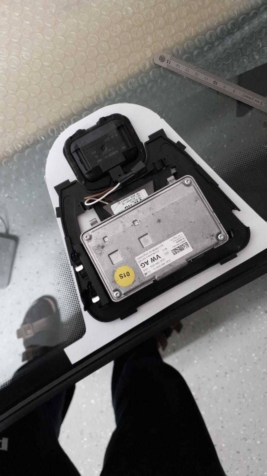

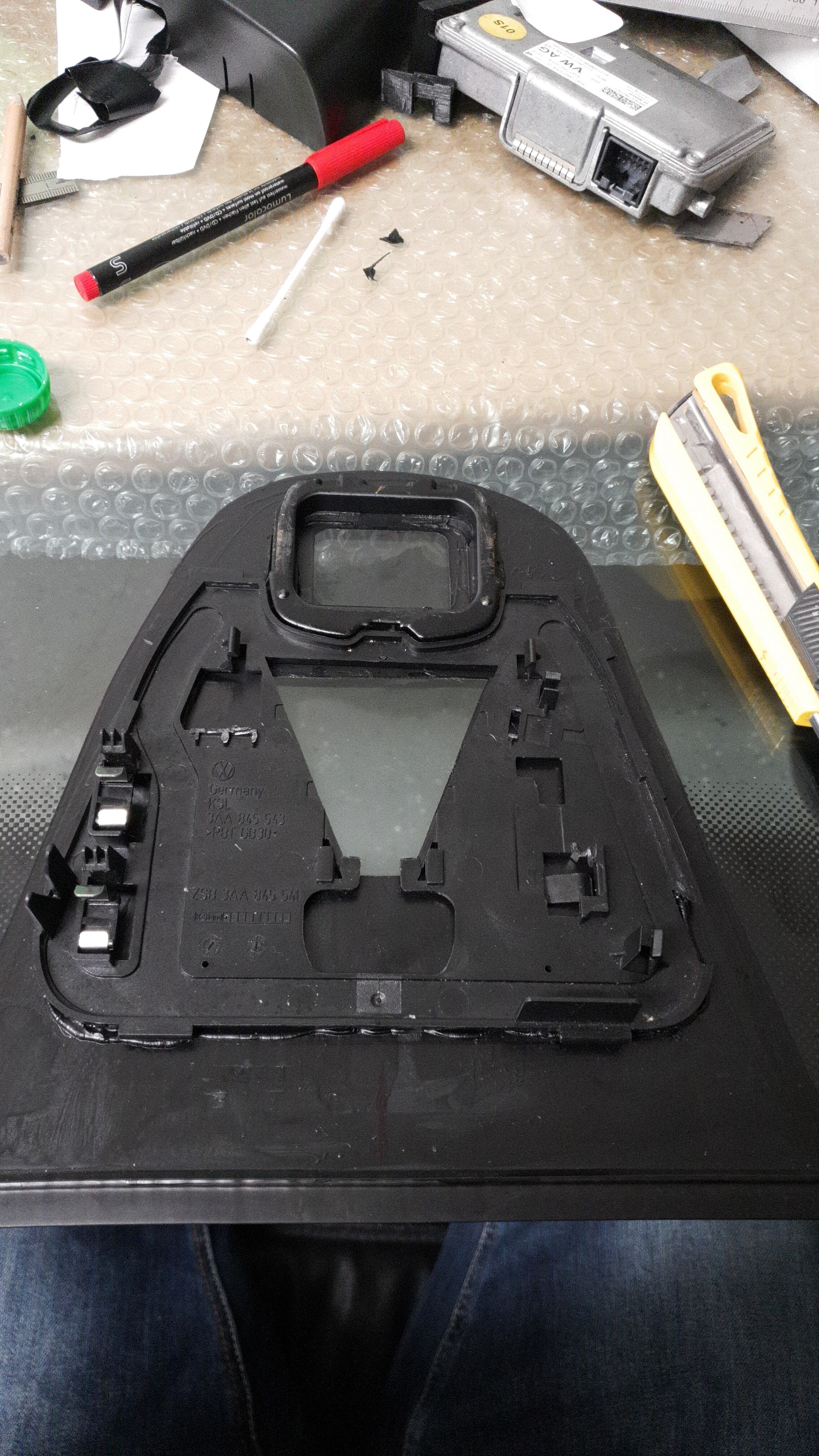

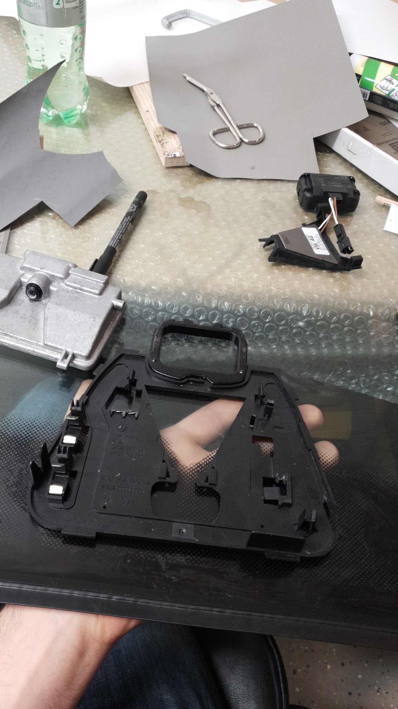

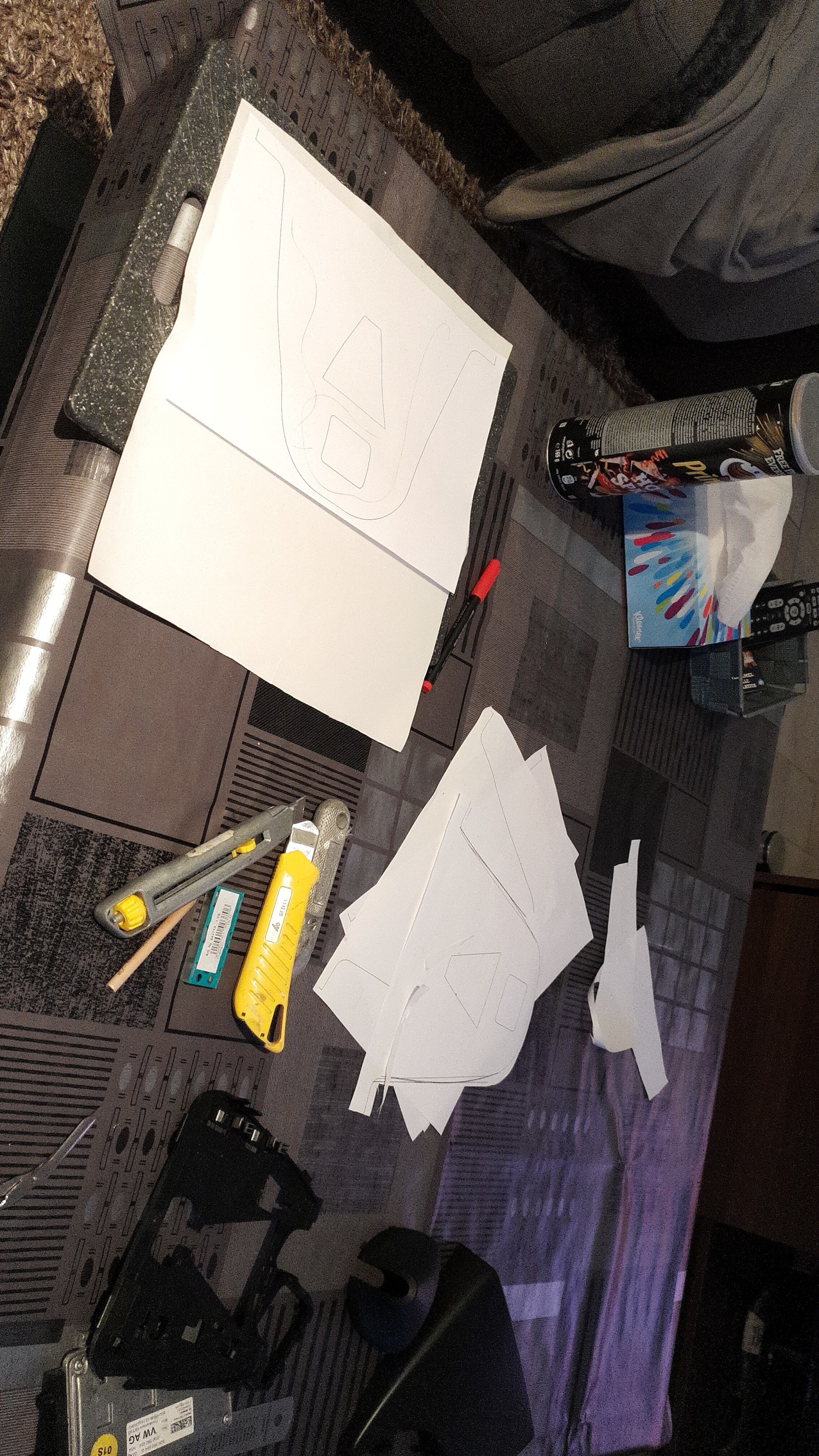

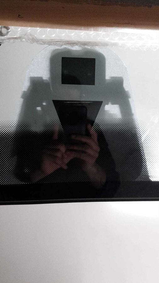

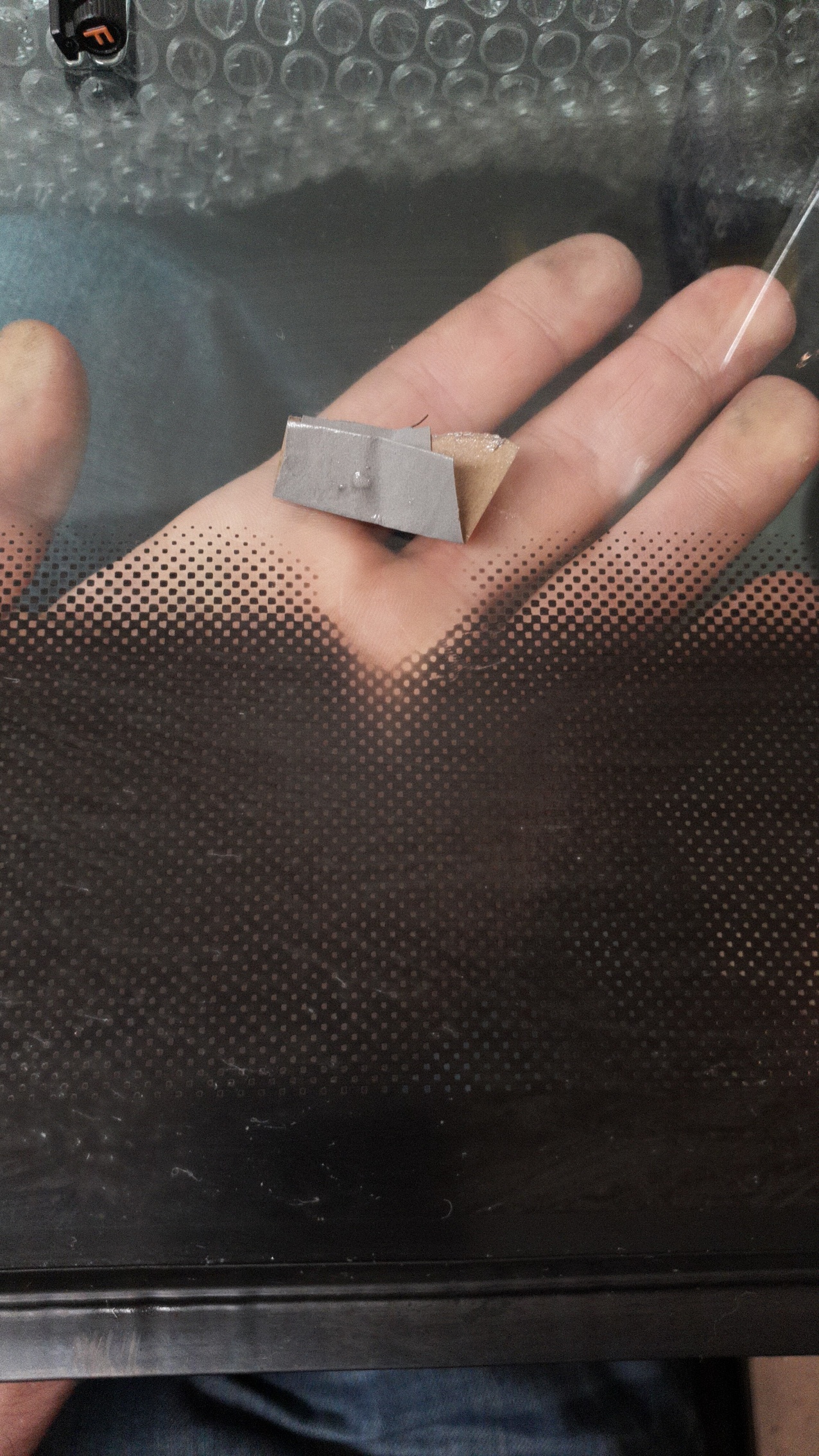

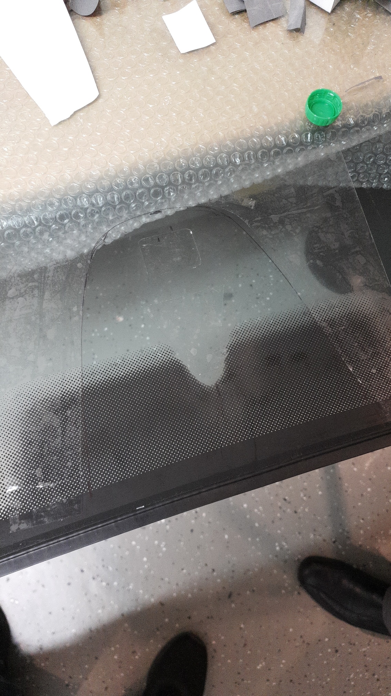

Afgelopen 2 dagen weer bezig geweest met Lane Assist project :)
Als eerst een sjabloon getekend zoals het moet komen.
binnen :
ruit boven
buiten :
ruit beneden
Hierna nog een hoop geschuur om de "puntjes" eruit te krijgen :
schuren
Begint al ergens op te lijken.. :
passen
Hierna het sjabloon overgetekend op een stuk folie maar dan omgekeerd.
sjabloon maken
Op de ruit geplakt.. moment van waarheid is dichtbij !
geplakt
Tussendoor niet veel foto's kunnen maken, Maar heb dus met Primer de binnenkant volledig zwart gemaakt en 2 uitsparingen doorzichtig gelaten met de stukjes folie. Deze zijn voor de RLS en camera zelf.
Na het drogen kunnen beide houders erop gekit worden met ruiten kit, pas op je handen, gemeen spul haha.
gelakt en geplakt
Eindresultaat !!
klaar
Hij is niet helemaal goed gelukt bij stukje van RLS, maar dat neem ik voor lief !
Volgende week wordt de ruit vervangen en kan ik verder gaan met het kalibreren van de camera unit zelf.

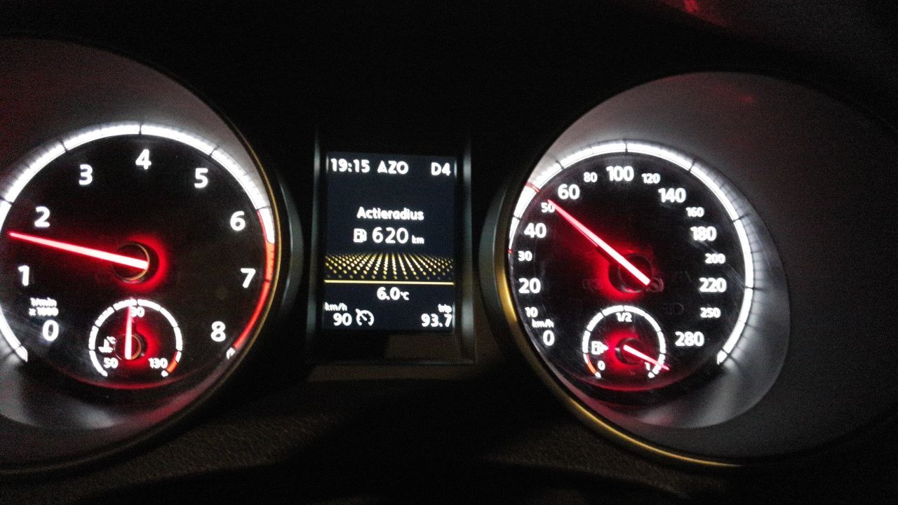

  • tolunaygul12
  • Laatst online: 14-08 17:52
Famous schreef op dinsdag 1 januari 2019 @ 04:17:
Edit; hoe de .... kom je aan zon actieradius Tollie? :+ serieus knap!
Met stage 3+ tuning :+
Niet alles draait om snelheid en hard rijden he ;)
Als je jezelf beheerst om rustig te rijden kom je heel ver :O

Hier net overigens ook eens gekeken hoe snel m'n olietemperatuurmeter in m'n Golf VII een teken van leven ging geven ná een koude start bij een buitentemperatuur van 6,5o Celsius. Ná iets meer dan 5Km rijden in de derde / vierde versnelling (binnen bebouwde kom) sprong 't ding van "---" op 50o. Nou heb ik de "Automatische Koelvloeistofverwarming" (2.0TDi) daarbij wel altijd aan staan maar volgens mij doet dat niet veel af aan het sneller/trager opwarmen van de olie en is dat alleen om de temperatuur in het interieur sneller op een aangename waarde te kunnen krijgen (functie zit ook onder de verwarmingsopties van het interieur weg gemoffeld).
Normaliter ga ik met die zelfde afstand de snelweg op dus op zich zit er dan al voldoende temperatuur in het blok om normaal op de snelweg te kunnen gaan rijden met 130Km/h. waarbij 't blok amper 2000Rpm's hoeft te maken.
