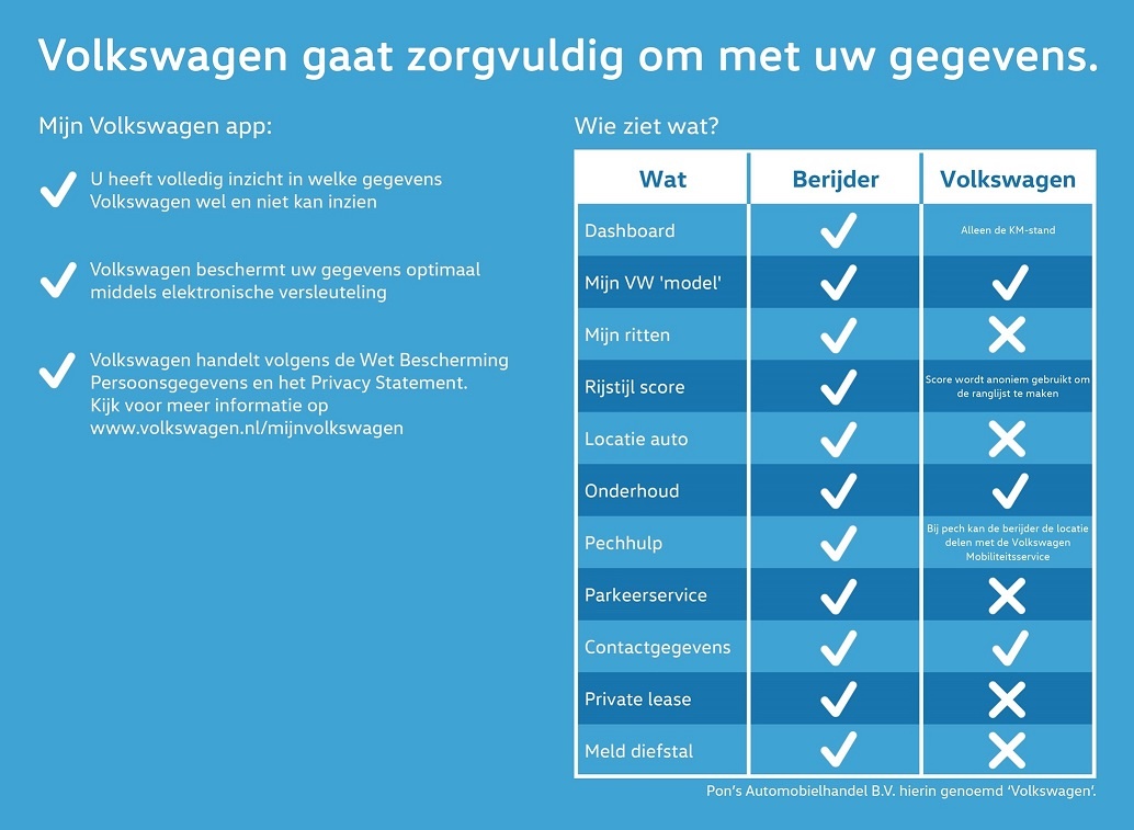

PON geeft in de app aan dat het enige dat ze zien is jou km stand, auto model, onderhoud en contactgegevens. Bij bv pech kun je dan je locatie delen. Rest is allemaal alleen voor jou zelf. Ze mogen ook niet zomaar dingen doen met jou gegevens.

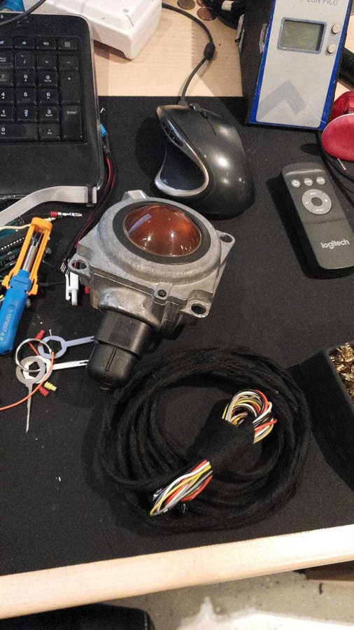

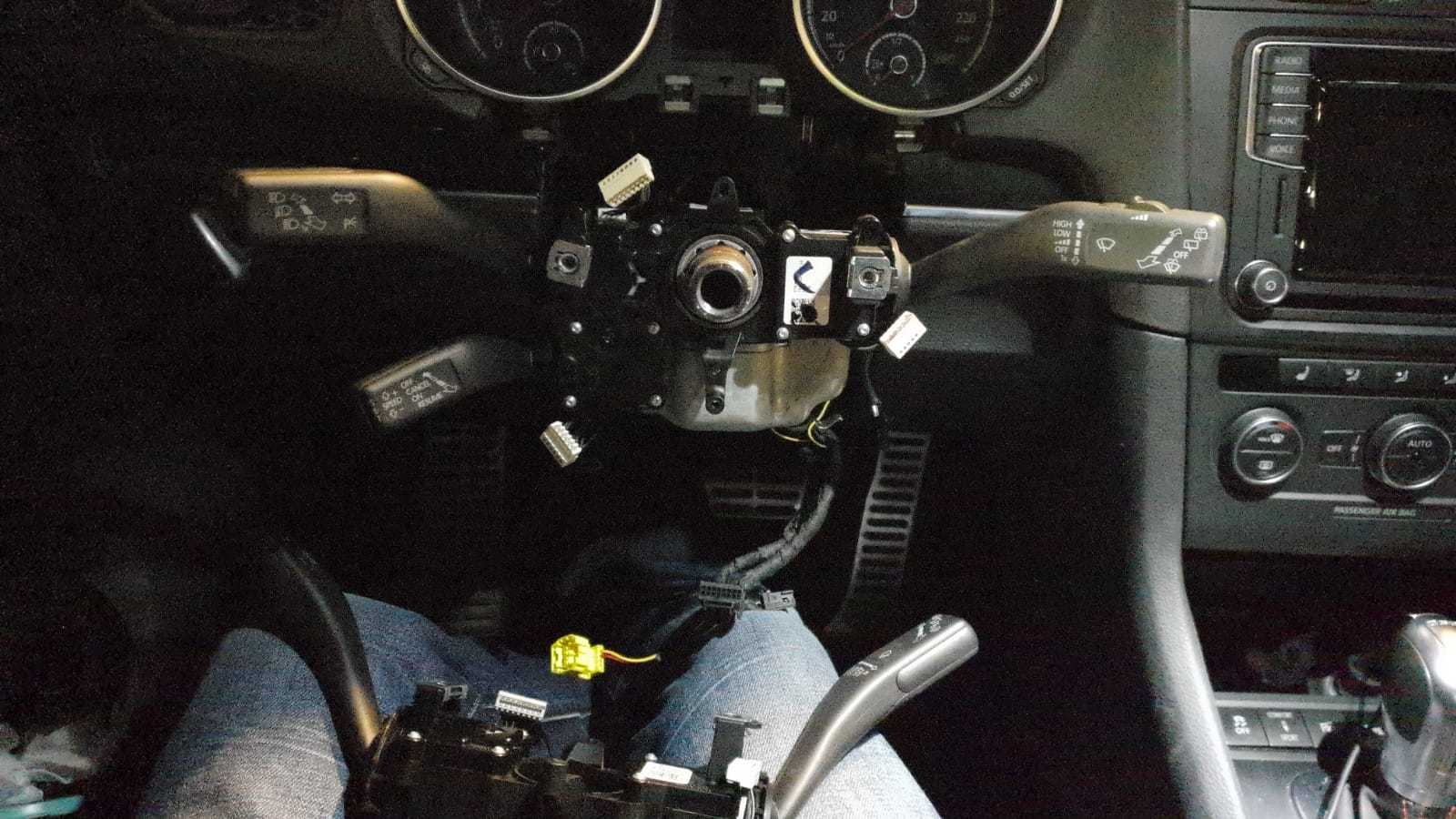

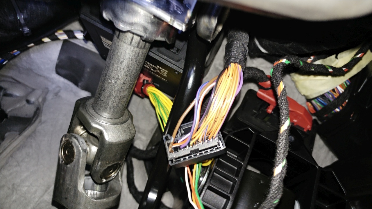

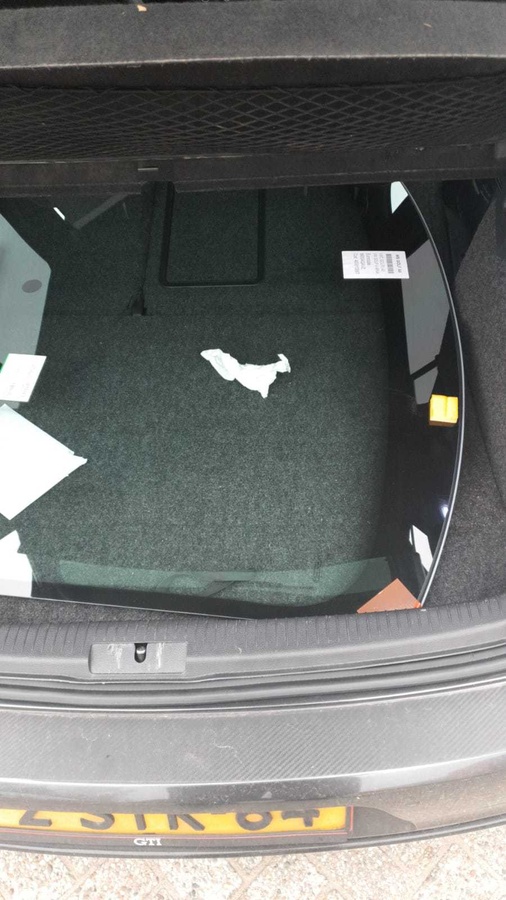

Wordt weer hobbyen de komende tijd.. Nieuwe voorruit gereed maken voor lane assist 8)7
nieuwe voorruit
spiegel houder eraf, zwarte cirkel weg schuren, Lane assist houder erop plakken, RLS houder monteren en randen zwart primeren zodat het OEM lijkt :X
Goed de kleine lettertjes gelezen?? En weleens gezien hoeveel en welke bedrijven onder Pon vallen?
Ik weet heus wel privacy anno 2018 stelt niet veel voor maar toch.... Track and trace in de auto gaat net te ver.

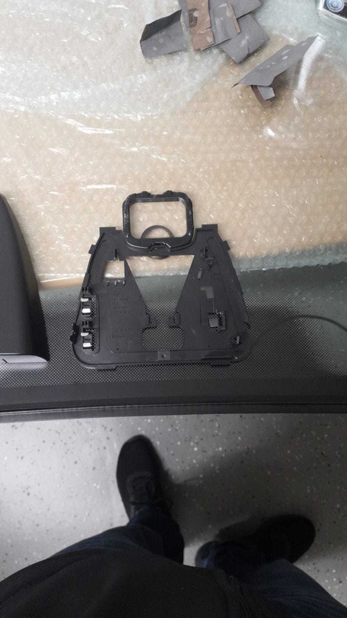

Na bijna anderhalf uur schuren met 800 grid schuurpapier en water is het meeste zwarte gedeelde weg..
Morgen verder afmaken en afmeten om de randen netjes zwart te maken.
voortgang lane assist.

Gaaf hoor!
Vraag me toch altijd af bij mensen die zelf hun hele auto uit elkaar durven te trekken ... doe je dit ook als werk, of ben je gewoon heel handig? :+

Okay duidelijk.... Of toch niet. Lijkt mij dat die diensten engiszins in elkaar verwoven zit.
Voor alle duidelijkheid mijnerzijds. Ik heb het hier over de "mijn volkswagen app" dat is het track and trace gedeelte van Pon.
Dus wellicht nog een kastje ergens. Rij van de week nog even naar mijn dealer voor alle duidelijkheid.

Car-Net en Volkswagen Connected ofwel de 'mijn volkswagen app' staan volledig lost van elkaar, het zijn dus twee losse modules ja.

Vandaag weer wat spullen gemonteerd.
hendel cruize control, 3e handje wordt nog vervangen voor eentje voor ACC ( met afstand instelknopje )
acc
hendel
Kabelboompje gemaakt voor ACC radar
ACC kabelboom

GerCor schreef op vrijdag 23 november 2018 @ 21:49:
Maar we mogen er vanuit gaan dat PON hooguit verantwoordelijk is voor de realisatie van de infrastructuur maar niet over data van gebruikers kan beschikken? M.a.w. dat PON mee kan kijken met jouw gegevens kan wettelijk gezien niet.
Afbeeldingslocatie: https://tweakers.net/ext/f/P7ew6Y4JYg68pTc4hzycgyfn/full.jpg
Dit is wat VW NL zelf claimt als het gaat om je privacy en het gebruik van de app-module. Of je dat gelooft moet je zelf maar bepalen.

RodeStabilo schreef op maandag 26 november 2018 @ 09:01:
https://tweakimg.net/g/fo...68pTc4hzycgyfn%2Ffull.jpg
Juist en wie controleert dat??? Ik vertrouw VW en consorten voor geen meter... DDR stasi praktijken. :)
ANWB heeft er een mooi stukje over en men is er nog steeds niet over uit hoe het bij de wet geregeld moet worden.
https://www.anwb.nl/auto/...ar-my-data/my-car-my-data

wackidth schreef op maandag 26 november 2018 @ 09:44:
DDR Stasi praktijken nog wel. Nu wil ik niets afdoen aan het onderzoek van ANWB maar dat is inmiddels al wel weer erg verouderd (voor zover ik kan zien uit 2015). En je mag ook wel een beetje vertrouwen hebben.
Ik heb meer moeite met de onbetrouwbaarheid van de app qua werking. Rare foutmeldingen die niet in de auto te zien zijn enzo.
