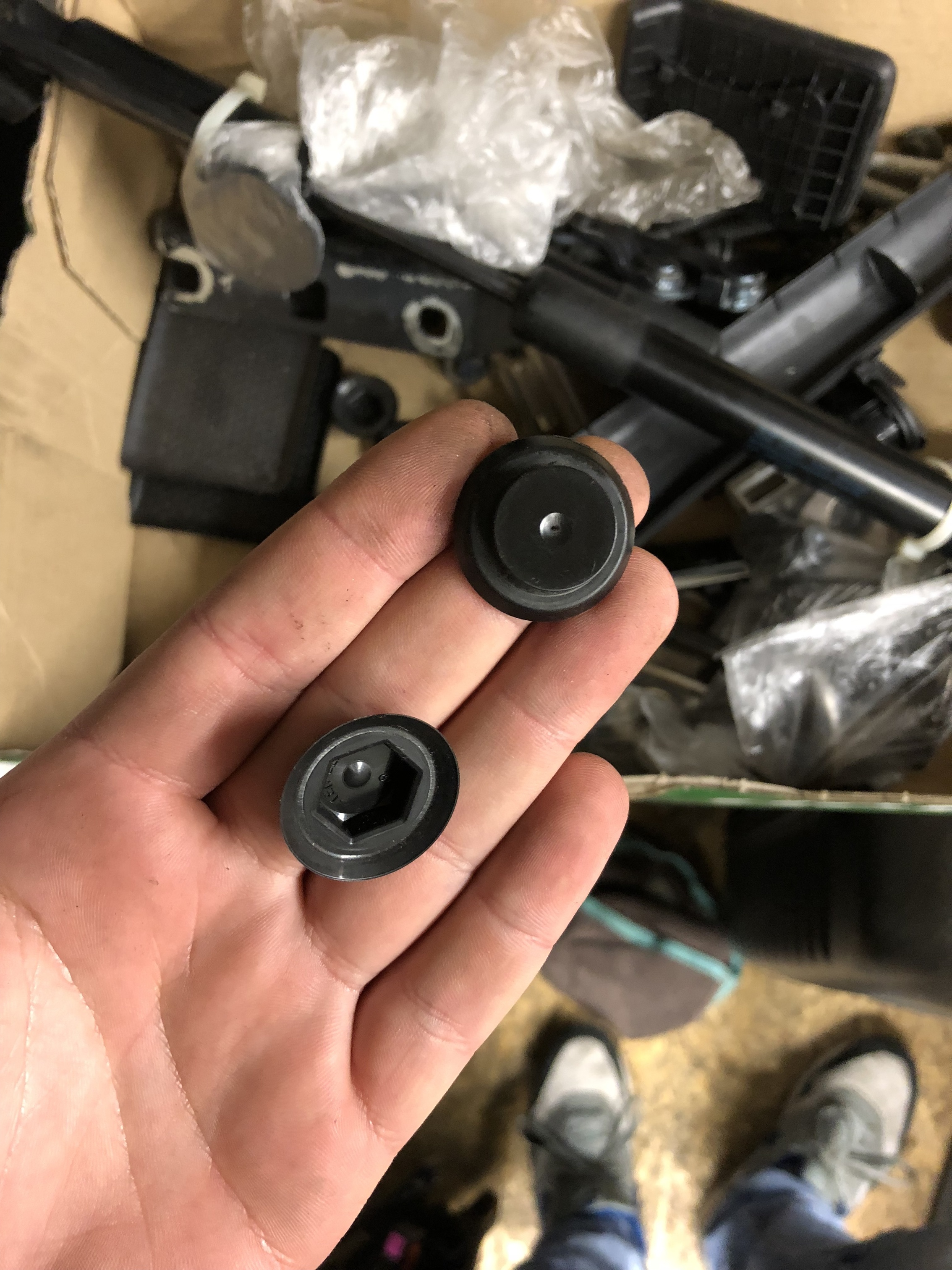

  • yoshmite
  • Laatst online: 15-11 23:27
@Famous bedankt voor het kijken. 👌😁
Wel raar dat ik online niks kan vinden qua artikelnummer
yoshmite schreef op donderdag 5 april 2018 @ 10:34:
Tweakers,
wie weet wat voor een afdek kapje erop de ruitenwisser armen voor zitten? Bij mij zitten ze er niet op en wil die lelijke bout niet zien.
Betreft een Golf 6.
Van welk jaar is je Golf?
Ik heb denk ik wel een link voor je voor de originele caps ;)
Edit: Dit zouden ze moeten zijn. Weet alleen niet of ze per stuk of als set van 2 stuks zijn.
https://www.online-teile...._id=289505#horizontalTab1
[ Voor 22% gewijzigd door Verwijderd op 07-04-2018 10:00 ]
  • Famous
  • Laatst online: 10-11 19:27
Famous
R 400+
Verwijderd schreef op zaterdag 7 april 2018 @ 09:56:
Lijkt er inderdaad op.
In Rusland oid zijn ze €0,80 per stuk.
Hier heb je er twee voor €15,- maar is het wel vanaf Ebay.
Anders even met het nummer naar een dealer rijden, kunnen ze vast bestellen :)

  • Vissa66
  • Laatst online: 15-11 16:18
Afbeeldingslocatie: http://i65.tinypic.com/25u2qug.jpg
Rammelen maar! :)
  • Weemism
Weemism
Es el Pollo Diablo!
Inmiddels 35 minuten sinds je bovenstaande post, hou ons niet te lang in spanning hè? ;) .
