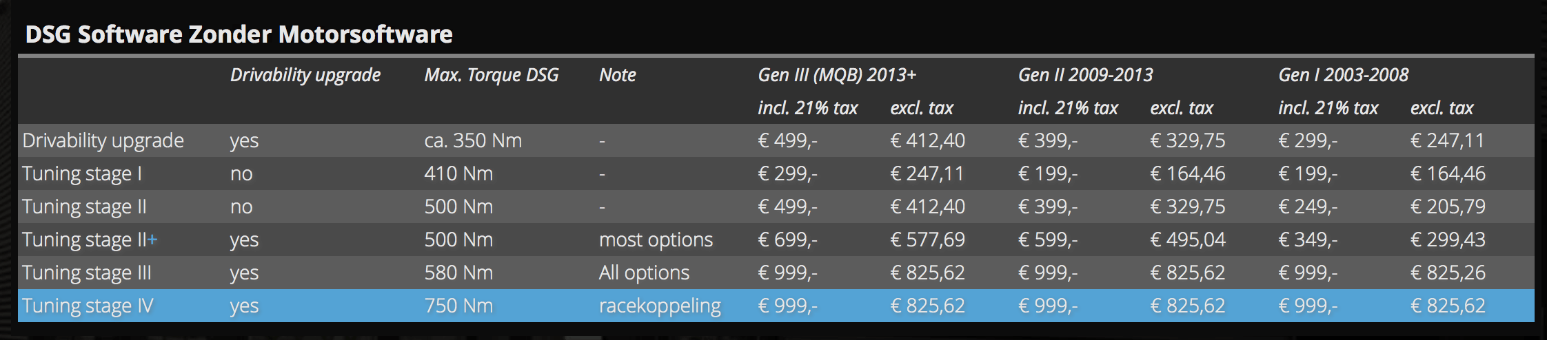

Ik zag het toevallig net..
Afbeeldingslocatie: https://tweakers.net/ext/f/5mxXbFFHoPh5ytBtLeOuDJGo/full.png
Maar dan valt 999,- nog mee.
Ik dacht dat een DSG upgrade wel richting de 1500+ ging.
Edit; als je eronder kijkt bij koppeling upgrades komt 1650,- ook eerst.. lekker vaag :+

Famous schreef op dinsdag 6 maart 2018 @ 22:17:
ik denk niet dat de hardware (nieuwe koppelingen) en arbeid in de 999 gaat. In totaal ben je dan eerder 2600+ kwijt.

Maar hoe komen ze dan bij 750nm?
Dat krijg je echt niet veilig uit een dq250 bak.
Zelfs een oud medewerker weet niet hoe het precies zit :+
  • Vissa66
  • Laatst online: 13-11 18:48
Bij notes staat ,,racekoppeling'' dus het installeren van die komt er nog bij. Die 999 is alleen software. 8)

Famous schreef op dinsdag 6 maart 2018 @ 23:56:
Zwakke punt van die bakken is de koppeling zelf, niet de bak die erachter zit. Die bak kan gerust meer aan.
En echt 750nm gaat die nooit aankunnen, geen enkele tuner gaat in eerste of 2e versnelling die 750nm laten aanspreken. Dan trek je gelijk alles in stukken vaneen.
Trouwens wel duur voor software Flashje. Als je daar nog eens de kosten moet bij tellen voor de de koppeling zelf....goedkoopste wat ik weet is 860inc std vliegwiel en std koppeling.(ongeveer 420 nm max op diesel)...op een handbak.... zelf heb ik versterkte laten steken (600nm ivm met vele sleuren) en 1ppkm korter bij de deur voor 1100.
