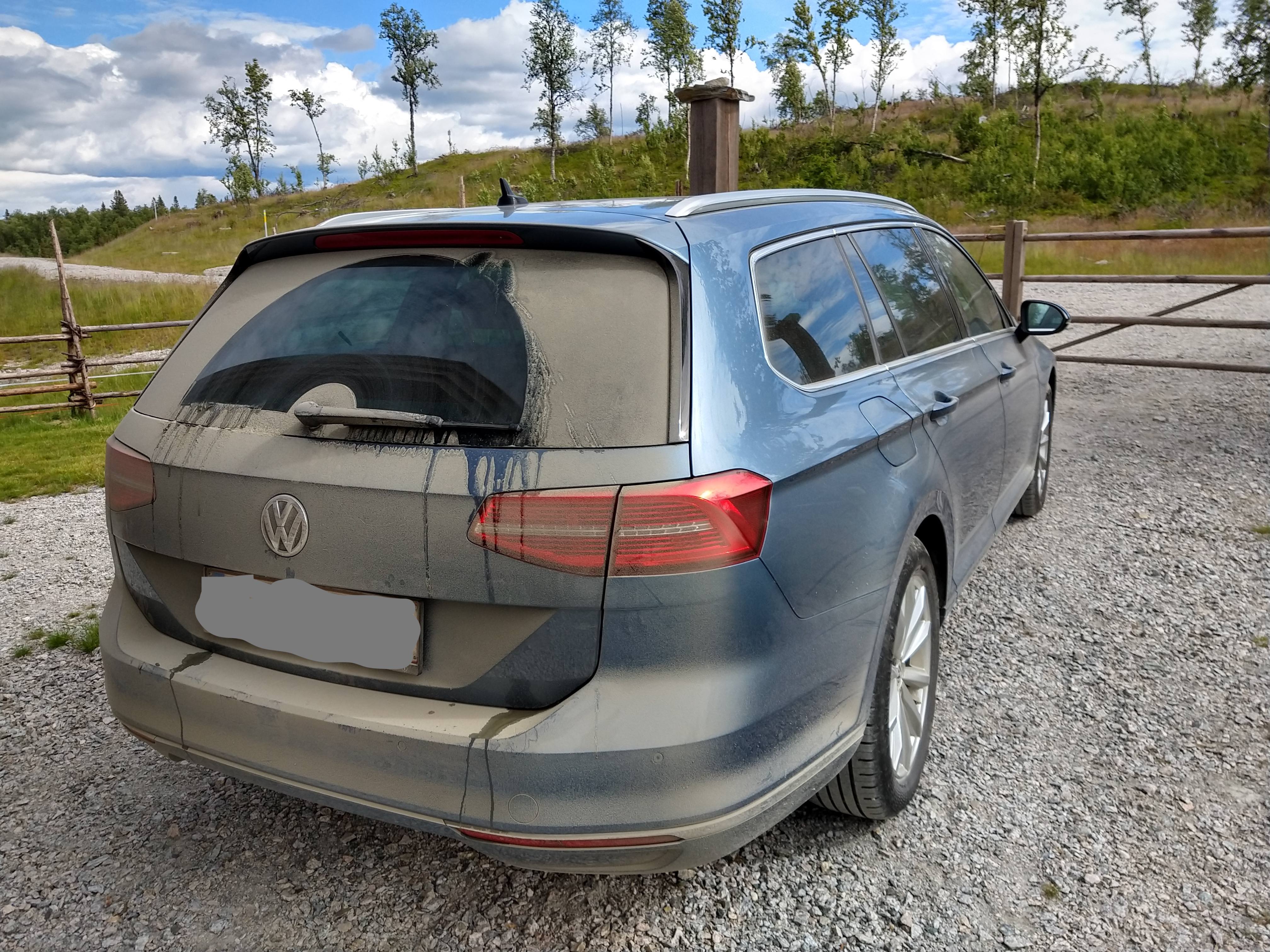

Als je de onderhoudshistorie van 2015+ Passat's op de veilingsites (autorola, etc.) ziet, is dat wel een ding bij de 1.6TDI (toch in de Passat).
Overigens een samenvatting van wat je kan verwachten bij B8 Passat (MY2015-...):
- Olieverbruik bij 1.6TDI (1l/10 a15k km)
- Long crank issue bij 2.0TDI. Random moeite om te starten => VVT solenoide (https://www.youtube.com/watch?v=DXvHdmq0reA)
- Lekkage aan achterruit (na een wasbeurt water resten in het midden over de achterruit langs binnen, voor de rest geen last)
- Resonerend geluid op de snelweg bij acceleratie: => koelvloeistof slangen van verwarmings blok trillen tegen elkaar. Simpele zip tie fix.

Voor de rest nog altijd een top gezinsbak, zelfs na dik 200k km: :)
passat
passat2
[ Voor 16% gewijzigd door AndRo555 op 15-07-2019 22:03 ]

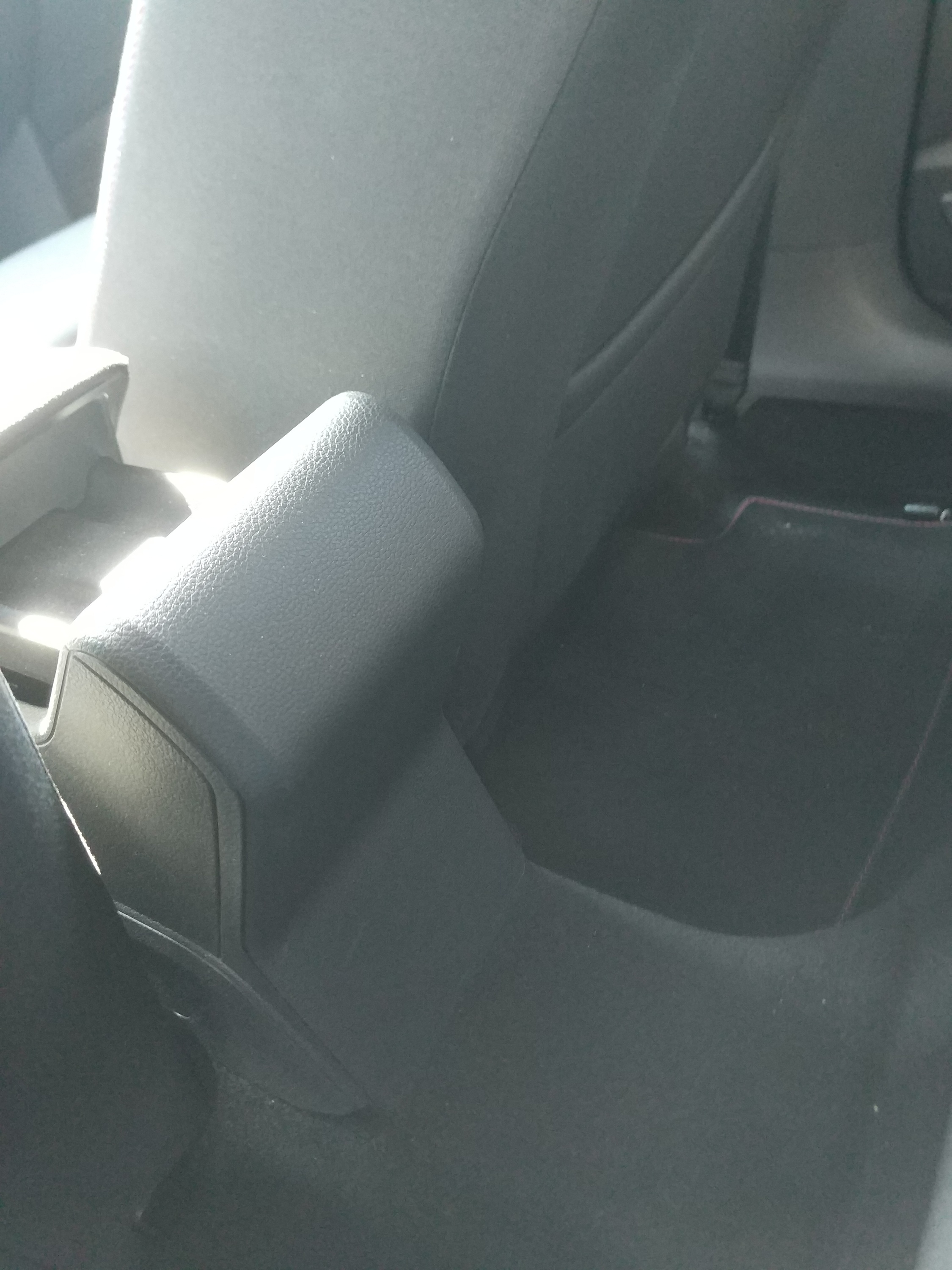

Hoe kom je aan die aansluitingen achterin?
Zitten denk ik op de Highline uitvoering. Ik geloof dat ze bij mij er ook op zitten.

Rub3s schreef op vrijdag 26 juli 2019 @ 10:44:
De GTI anders niet, slecht weer hoor.
Ik zie dat jij ook die mooie achtergordels oplossing hebt. Treurig gewoon.

Viper® schreef op vrijdag 26 juli 2019 @ 10:51:
Net gekeken, en bij mij zitten ze er ook. Misschien een wijziging voor de auto's die in 2019 gebouwd worden?
Te bedenken dat ik ook nog is een comfortline heb..
Wat bedoel je met de gordels?

Rub3s schreef op vrijdag 26 juli 2019 @ 10:54:
9 maanden wachten en dan heb je...
No usb

DvanK schreef op vrijdag 26 juli 2019 @ 12:48:
Ik heb een comfortline met 4 USB aansluitingen. Heb je het executive pakket?
Jazeker. Maar blijkbaar hebben de latere modellen dit wel.

Ik blijk een alarm op de Passat te hebben. Ging gisteravond af, en vannacht om half 2 weer :(
Kan ik er ergens achterkomen wat dat getriggerd heeft? Of zijn er bekende oorzaken? Ga me niet vertellen dat de accu na 2 jaar al naar zijn grootje is...

The Eagle schreef op maandag 29 juli 2019 @ 10:20:
Ik heb gehad dat ik per ongeluk blijkbaar op de "kofferbakontgrendelknop" op de afstandsbediening had gedrukt. Dan springt hij net iets uit het slot. Als er dan iets tegen aan komt, dan wordt het alarm getriggerd.
Het alarm moest bij mij ook 2x afgaan, voordat ik er achter kwam.
Natuurlijk geen idee of dat dat bij jou ook het geval is...

Thanks voor de feedback maar dat is het niet geweest, dat zou ik hebben gezien in het display toen ik vanmorgen instapte. Blijft vaag. Oh well, vandaag nog niet afgegaan gelukkig :)
