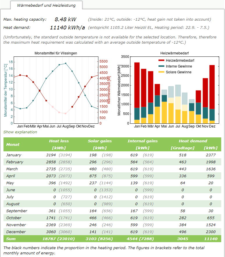

Ik heb een huis berekend met slechts zo'n 4 kW aan transmissieverliezen (bij -10 °C). Dus ik heb niet zo'n grote pomp nodig. Ik ga me hier de komende tijd verder in verdiepen.

Het ging om verwarmingsvermogen (de output van WP of CV). Die moet je niet delen door de COP, want dat doe je alleen om het elektriciteitsverbruik uit te rekenen. @DopjeD zat wel goed.
Overigens gaat @DopjeD wel de fout in met die 9.769 kWh. Dat is een rendement van 100% op bovenwaarde. Dat haalt geen enkele ketel. Maximaal haalbaar (bij een perfect ingeregelde CV-installatie) is 107% op onderwaarde. Dan kom je aan 9.41 kWh.
Realistischer is denk ik zo'n 9 kWh (alleen voor verwarmen, voor warm water is het rendement van de CV-ketel nog een stuk lager).

Er wordt mij vaak 'verweten' te krap te calculeren, maar dit lijkt zelfs mij te krap. De getoonde periode heeft een afhankelijk waar je woont lang geen gemiddelde buitenT van -10C of wat er maar in de buurt komt. Het zou nog kunnen zijn dat je CV 'aanmerkelijk' minder kWh uit 1m3 haalt dan je veronderstelt maar dat is gissen hoeveel dat dan wel of niet is. En gissen is missen.

Monitoring februari 2018
Warmtepompen die hybride werken(beta factor b.v. 50%) zullen i.v.m. de lagere tempeartuur minder energie produceren dan in januari. WP die meer dan 100% kunnen dekken juist meer.
Afbeeldingslocatie: https://farm5.staticflickr.com/4768/26716503878_22fd5aa29d_b.jpg
Onderstaande grafiek geeft de MCOP t.o.v. het niveau van het afgifte systeem: links vloerverwarming en rechts radiatoren/convectoren.
Het lijkt mij aanbevelenswaardig om de installaties onder de lijn te checken op het rendement en/of meting.
