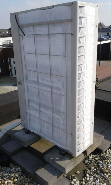

drdnl schreef op donderdag 1 maart 2018 @ 18:55:
Had laatst een HD storing (na het bijvullen met koudemiddel). En systeem presteert inderdaad voor geen meter. Is een symptoom veel defrosts/ijsvorming? Daar waar koudemiddel de condensator (denk ik, achterkant buitenunit) als eerste er in gaat?
Zat vocht in de leiding, compressor en leidingen zijn al vervangen. Stel expansieventiel is ook kapot en wordt vervangen (begint hoog op mijn lijst te komen). Waar zou de slechte prestatie van een buitenunit verder aan kunnen liggen?
Bedankt sowieso, helpt enorm
Zo...flinke problemen gehad dus. Maar hoe kom je aan vocht in het systeem?
Want als er ook maar één druppel is achtergebleven, dan kan dat de oorzaak zijn.
Die druppel bevriest in je expansieventiel, want dat is de overgang van boven 0, naar ver onder 0.
Het ventiel kan dicht, of vastvriezen.
Is er tijdens het solderen gespoeld met stikstof door de leidingen? Anders kan er flink wat vervuiling optreden aan de binnenzijde van de soldering in de leiding. Dat laat los en kan de boel verstoppen.
Een defect expansieventiel zorgt voor ongecontroleerde grote hoeveelheden koudemiddel in de verdamper, of geen koudemiddel. Afhankelijk van de stand. Dus HD storing of gigantische hoeveelheden ijs...
De vierwegklep kan ook defect zijn/vast zitten, dit geeft een beetje hetzelfde effect
Foto van vandaag.....Hoezo geen ijs bij dit weer :9
Afbeeldingslocatie: https://tweakers.net/ext/f/FR9XlC2MXs5rF8gmo5uXShh4/full.jpg
Wanneer is dit alles vervangen en zijn de STEK handelingen uitgevoerd?
Ik hoop niet vandaag, of eerder deze week, want vacumeren(= vocht uit systeem halen) kan niet bij temperaturen dichtbij, of onder 0. Het vocht word/is dan ijs en ijs kun je niet verwijderen dmv vacumeren ;)
Voor vacumeren is warmte nodig en dat is er in het buitendeel absoluut niet geweest deze week.

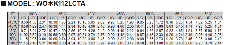

koevlaas2 schreef op woensdag 28 februari 2018 @ 22:04:
Wel als je steeds dicht tegen een defrost aanzit, dan zakt het vermogen ook een beetje in.
Verder schrijf ik het een beetje krom, het is netto meer warmte en niet direct 8 kw uit een 6 kw unit oid.
Hoewel, bij hogere temperaturen heb je ook meer vermogen dan je sticker dus waarom bij lage Ta dan niet ook ? (bron gevraagd ?).
Nog even op deze terugkomen, hier een tabel volgens EN14511 (vaste flow en dT van max 5 K onder 45 graden). Vanwege de meetmethode is er bij lage aanvoertemperatuur geen overschrijding van de opgegeven capaciteit bij milde buitentemperaturen, maar lijkt me in theorie niet onmogelijk.
Bij oplopende aanvoertemperatuur zie je tot 45 graden eigenlijk maar weinig verval in vermogen, daarboven wel een duidelijke sterke afname van vermogen. :?
Iemand een andere bron die hoger vermogen dan sticker laat zien?
vermogenstabel Waterstage 3 fase 11.2kW
FT = T_aanvoer, OT = T_buiten, HC = thermisch vermogen, IP = opgenomen vermogen stroom.
Let the first principles be with you.

Chris_82 schreef op donderdag 1 maart 2018 @ 22:57:
Het klopt dan toch wel, uit de tabel blijkt het meeste vermogen bij 30c.

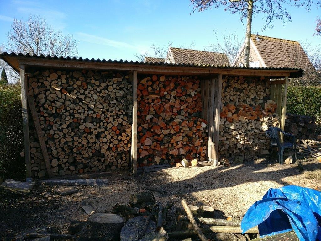

marklinfan schreef op donderdag 1 maart 2018 @ 19:22:
In hout en houtpellet stook kun je beter niet meer investeren.
Juist...kom je nu mee :X
Afbeeldingslocatie: https://tweakers.net/ext/f/JWlgy1ZaH0JrfIrweX938uZ9/full.jpg
Net de nieuwe voorraad binnen. 22m3...investeren was het niet echt. Koste 1.5L kettingzaagolie en wat groene stroom, meer niet. We stoken al 30 miljoen jaar hout als mensheid, als we het daar bij hadden gelaten, was dit hele topic overbodig geweest. Dus begin eerst met de echte vervuilers.
En verbied, of begrens het voor dicht bevolkte gebieden. Maar hou op met een totaalverbod, hou dat gezeur lekker in de randstad, samen met zwartepiet enzo. Wil je straks ook bbq op kolen gaan verbieden?
Je waait hier altijd uit je verschoning en niemand heeft er hier last van.
