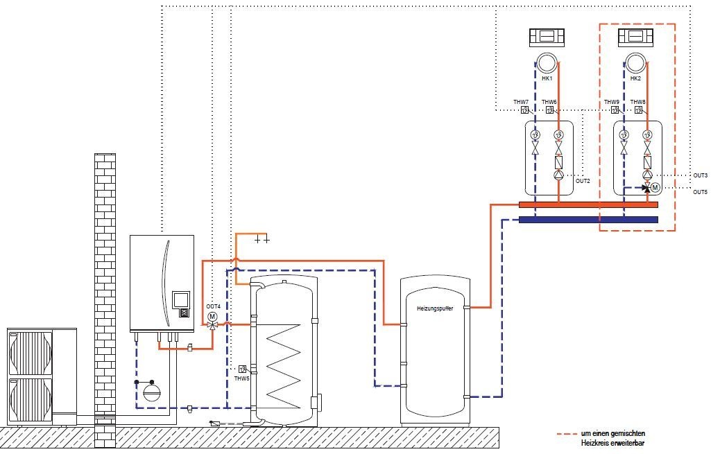

Welke methode zegt Mitsubishi dan? Ik zeg methode A
1 PVoutput . Dongen NB
  • AUijtdehaag
reneeke1970 schreef op donderdag 1 maart 2018 @ 17:19:
De A van AUijtdehaag?

Haha, ja hoor jou methode is ook prima. Zelfs die backup pellet kachel, hij is nog steeds gratis hè.
Alleen Panasonic wijkt af volgens mij. Die zetten 50l in aanvoer of retour... net welk afgiftesysteem je hebt.
Mitsubishi doet gewoon a een open verdeler.
Zoals @Grolsch het heeft zitten. Bedoeling is een verbindingen tussen aanvoer en retour water en een x hoeveelheid beschikbaar water.
Nefit...mitsu...pana volgens mij moet je gewoon simpel blijven denken, @Gasschuif En die verdeler gewoon als open ertussen zetten. Flow van je wp is onafhankelijk. En je afgiftesysteem kan eigen flow gebruiken. En je kan delen van systeem dicht laten lopen.
En je hebt wat water beschikbaar voor defrosts... benieuwd wie er na deze kou toch een buffertankje gaat plaatsen???!!
Mitsubishi zegt ook methode "A", waarvan warmtepompweetjes stelt dat dit het slechtste is.

Naalroc schreef op donderdag 1 maart 2018 @ 17:51:
Nou uit ervaring zeg ik ook A, met als aanpassing de warme leiding van wp niet bovenin maar in het midden om de wervelingen onderin te houden. Het warmste water gaat dan altijd naar afgifte.

reneeke1970 schreef op donderdag 1 maart 2018 @ 18:05:
Zie hier, zomaar een van de voorbeelden van de Mitsubishi manual:
Afbeeldingslocatie: https://tweakers.net/ext/f/pVFF1KfaWShFTvF0H8wUxhll/full.jpg

Naalroc schreef op donderdag 1 maart 2018 @ 18:52:
Nou klopt helemaal. Ben best verrast dat jij dit zomaar tevoorschijn tovert. Meeste hier proberen te verkondigen dat het onzin is....

  • Naalroc
  • Laatst online: 09-10 12:49
reneeke1970 schreef op donderdag 1 maart 2018 @ 18:56:
Ik probeer gewoon mijn huiswerk te doen, opinies te verzamelen van (ervarings) deskundigen, en dan te filteren 8)

Zat ik ook aan te denken, om deze op het buffervat aan te sluiten maar ik weet niet of je die pallet kachel dan wel kan gebruiken als buffer al op temperatuur is bijvoorbeeld. Ik kan vanuit de woonkamer door de muur naar de keuken en via de keuken naar de garage waar ik het buffervat kan plaatsen (ja staat nog steeds ongebruikt in de garage)

Ik kijk wat jaloers naar jullie lage verbruiken.Heb zelf sinds december een Fujitsu Waterstage WH11 HT draaien die zelfs nu met lage luchtvochtigheid om de 30 minuten een defrost heeft. Alle groepen staan open en staan 'warmtevragend', dus daar kan het niet aanliggen.
Daarnaast lukt het niet om de aanvoertemperatuur boven de 32 graden te krijgen, terwijl nu een Ta van 37 graden wordt gevraagd. De installateur weet het ook niet. Heeft iemand van jullie een idee waardoor de vele defrosts worden veroorzaakt en waarom de aanvoertemperatuur achter blijft? Bij -10 moet de unit nog fluitend 10.8 kw vermogen kunnen leveren.
M.b.t. buffervat heb ik ook methode A, net zoals Mitsubishi aangeeft, en zoals de ervaringsdeskundigen hier aangeven, en zoals iemand aangaf de aanvoer vanuit WP onder aanvoer richting afgifte.
Het hele probleem van methode C is dat de keikoude retour rechtstreeks in de retour van de WP gaat, dat is vragen om problemen,
Die website warmtepompweetjes is niet helemaal actueel.
@Ayous heb je iets van logging, gebruik je een buffervat, wat is je afgiftesysteem :? Een beetje info graag gewenst :P Hoeveel vermogen trekt de WP :?

Ayous schreef op donderdag 1 maart 2018 @ 20:40:
Wat is je deltaT/Tr ?
Ik gebruik geen buffervat, heb ook geen logging. Het verbruik is erg hoog. 75 kWh over het afgelopen etmaal.
Beneden VV, boven en op zolder LT convectoren. Heb nu alles open, maar zoals gezegd blijft de aanvoertemperatuur achter om het boven ook gerieflijk te houden.
