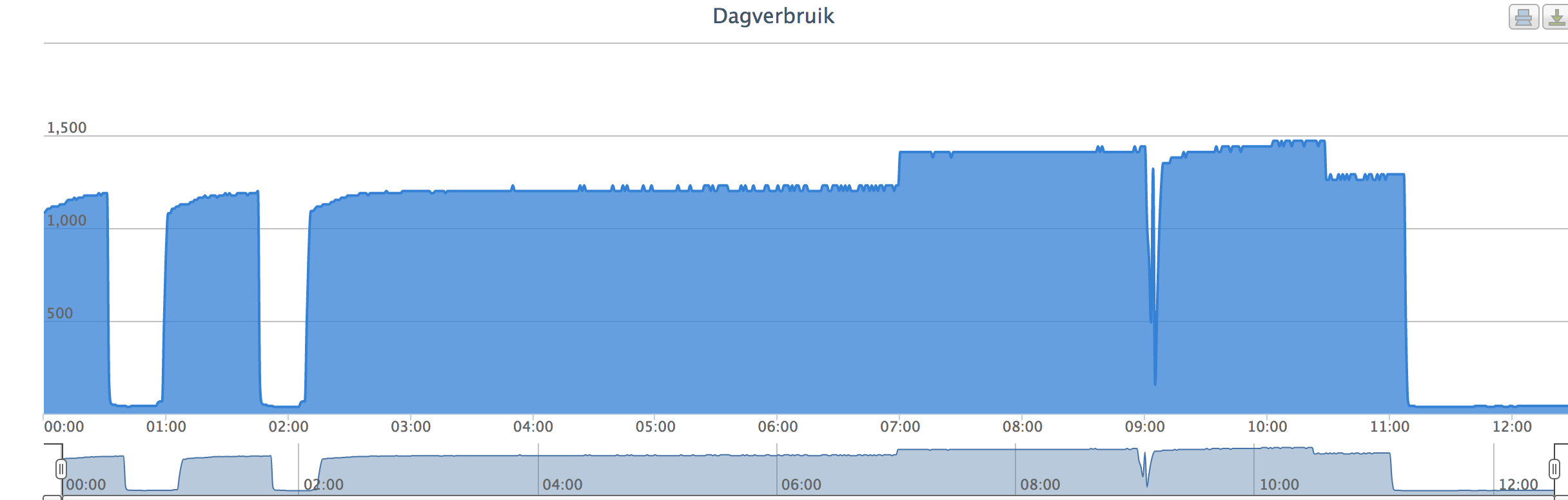

Het was vannacht niet veel beter voor je, vanaf vanmorgen 7:30 ging het wel weer goed zo te zien. Zijn die dalen wel defrosts?

Ja het zijn defrosts en duren 10 tot 15 minuten met de booster bij dus nu. Dat maakt niets uit.
Het is een fout in de buitenunit.
Ik heb EXACT dezelfde unit een paar km verderop bij mijn ouders draaien zonder problemen.
Ik weet eigenlijk niet wat ik hiermee moet?
Het is toch nog 17,5graden in huis dus valt me nog mee. Alleen de WAF heeft het al over gas...

Het lijkt of de droge defrosts een ingebouwde veiligheid is voor als een defrost uitblijft op de normale manier, ik heb hier wel eens gezien dat hij een defrost "vergeten" was, een soort overheen gestapt doordat de buiten temperatuur net een graad kouder werd en weer terug. Dan moet hij eerst weer 40 min lopen met een temperatuur verschil van x graden, dus dubbel ingevroren op dat moment en minder vermogen per Watt.
mgroen81 schreef op donderdag 1 maart 2018 @ 08:54:
In het linkje wat ik gisteren poste kun je lezen dat de Mitsu een soort van zelf lerend systeem heeft.
Ik weet ff niet of de buitenunit dit zelf regelt, of dat dit aangestuurd wordt door de binnenunit (FTC) :?
Wat je kunt proberen is om de boel te resetten naar fabrieksinstellingen :? Wellicht reset je dan ook het 'Defrost cycle management - Time optimization through Fuzzy Logic" systeem zodat deze weer opnieuw gaat inleren :?
De FTC / binnenunit resetten kun je via het installateursmenu doen, of de buitenunit überhaupt te resetten is weet ik eigenlijk niet. Ik kan er zo niets over vinden in de installatiehandleiding van de buitenunit.
Misschien dat andere Mitsubishi gebruikers kunnen aangeven of de 'Defrost cycle management - Time optimization through Fuzzy Logic" wordt aangestuurd door de FTC van de binnenunit, als dit niet zo is dan heeft een reset natuurlijk helemaal geen nut.

Zag ik in je plaatje elke 2.5 uur een 'droge defrost' voorbij komen? Experimentje gedaan en geslaagd, kun je weer nachverlaging gaan doen :P

Het element zit niet in je logging? Andere groep zeker?
misschien geen goede hoeveelheid vloeistof in het systeem? Toch niet helemaal dicht bijv. Ik zou er een koeltechnicus bij halen zodat je weet dat dat goed zit, dit is niet normaal voor vandaag, het is blijkbaar erg droog omdat ik geen 1 defrost heb nog.
Om de 2,5 uur ongeveer een defrost, of deze droog is kan ik niet beoordelen want ik ben niet thuis, maar ik neem aan van wel. experimentje inderdaad geslaagd, vannacht weer lekker aan de nachtverlaging denk ik :P

Waarom de een wel behoorlijk defrosts heeft en de ander helemaal niet is een behoorlijk 'vaag' fenomeen, in ieder geval voor mij. De laatste voor mij was gisterochtend rond 10:00 de rest is 1 strakke streep met kleine aanpassingen naarmate de temperatuur/wind meer impact had.

Als we toch met grafiekjes bezig zijn:
Afbeeldingslocatie: https://tweakers.net/ext/f/3xKYc73UnIbm3HIHrvOhDD2v/full.png
Om 7.00 uur heb ik de stilte modus van de WP uitgezet (en om 10.30 weer aangezet)
Hij trekt het met beide standen, heb nog niet gekeken naar de COP verschil.
Om 11.00 uur had ik door de zon genoeg warmte in huis.
  • corsat
  • Laatst online: 21:06
corsat
Gasloos sinds oktober 2016
Heb hier ook iedere 2,5hr een defrost, alleen als de ventilator aangaat zie ik een vocht wolk uit de unit komen maar er druppelt of stroomt geen water tijdens de defrost. Kamer is 21 graden en huis is lekker warm. Ecodan draait zo'n 20 a 22 uur met 1,1 tot 1,3 kW. COP over feb was nog 4,05. E meter van de ecodan geeft 7% meer aan dan mijn ingebouwde E meter. Verder lijken de cijfers constant en heb ik geen gekke afwijkingen.
Ecodan 7,5kW Nibe F130 ventilatie warmtepomp, 300l RVS SWW, 8400wp zonnepanelen, LL airco/verwarming, 2 MARSTEK VENUS E firmware v153 BMS 215 combination CT003 v117 app v1.6.62
@Grolsch Je verbruik v.a. 9:00 tot nu schommelt rond de 1.5 terwijl die gisteren > 4.0 lag nog even door aub.

Ja idd andere groep ik heb er wel een kWh teller op zitten. Vanaf vannacht 10kWh verbruikt.
Ben net weer thuis en hij lijkt weer normaal te doen. Maar het is nu ook -2 buiten.
Grolsch schreef op donderdag 1 maart 2018 @ 09:01:
Goeie tip. Ik ben net thuis en hij lijkt weer normaal te doen. Maar als het nog eens voor doet zal ik eens de spanning van het buitendeel halen. Misschien zorgt dat zoor een reset?

Rol-Co schreef op donderdag 1 maart 2018 @ 14:12:

  • godfriedd

mgroen81 schreef op donderdag 1 maart 2018 @ 14:31:
Met een reset bedoelde ik meer iets van "reset naar factory defaults" zodat zijn zelf geleerde defrost programma gereset wordt, ik weet niet of dit bereikt wordt met het spannigsloos maken van het buitendeel :? Het is altijd de moeite waard in het geval van defrost per 20 minuten :P

Info over Defrosts. Hele lijst met mogelijke oorzaken van een droge Defrost.
Metingen voor defrost:
Temperatuursensor meting op verdamper.
Luchtdrukverschil meter op de fan.
Simpele Defrost timer.
Defrost timer met thermostaat.
Gezien de verschillen tussen iedereen hier, denk ik dat een defrost niet zomaar plaats vind. Meeste hebben temperatuur meting op de verdamper zitten denk ik. Belangrijk dat die goed bevestigigd zit. Anders krijg je continue Defrost minimale tijd meestal niet lager dan om de 35minuten ivm draaitijd compressor.
Mogelijke oorzaken problemen
Te weinig koelmiddel. Problemen met die sensors... te veel afname van je wp...dus continue vermogen draaien, die drukverschil op die fan geeft dus ook ellende als je die fan van je wp verkeerd op deze windkracht zet.... dan krijg je drukverschil door de wind zelf...
Voor de echt geïnteresseerden, het staat allemaal op het internet:
http://www.heat-pump-pro.com/heatpumpdefrostcycle.html
  • godfriedd
  • Laatst online: 30-09 16:27
Grolsch schreef op donderdag 1 maart 2018 @ 14:55:
Vooral vreemd dat die defrosts zo lang duren bij hem. Die van mij defrost ook relatief veel maar het is gewoon een dipje van 2 minuten. Daarna gaat hij gewoon weer verder dus echt problematisch is het niet. Wel vreemd dat het de laatste dagen bijna altijd droge defrosts zijn. Lijkt niet echt nodig (maar misschien zit ik/zitten we er naast en heeft ook een droge defrost wel een functie).
We wachten met smart op @Oxellaar , hij zal er een verklaring voor hebben :P
Dat hij lange defrosts heeft kan ook liggen aan het feit dat zijn systeem op een gegeven moment niet meer op temperatuur komt. Een defrost met water van 35 graden zal vlotter gaan als een defrost met water van 24 graden.

  • Oxellaar
Droge defrosts...Blijft raar om te zien, en ik kende ze eigenlijk alleen van een steenkoude start.
Dus een watertemperatuur van 15 graden en dan de warmtepomp opstarten zonder enige hulp van E element oid. Dan zag ik het gebeuren bij +10. Nu zie ik het zelf en hoor ik het van collega's en hier.
Ik denk dat het door een verkeerde inschatting/berekening uit de software komt.
Ook kan het komen door tekort aan koudemiddel, maar dat merk je wel met zulk weer.
Als die software goed geschreven is, dan is een RV sensor @Gasschuif overbodig.
En zou een machine weer onnodig storingsgevoeliger maken.
Wel hoort een droge defrost maar kort aan te houden, bij ongeveer 35 graden condensorT zal de defrost stoppen.
Of na een bepaalde maximale tijd. De harde wind kan er nu wel voor zorgen dat ook een droge defrost vrij lang duurt.
Mijn Elga heeft het niet, in de log zie ik 4 tot 5 uur vol vermogen bij -2, zonder defrost.
Bij +1 heb ik hem dat nooit zien doen.
Prachtig zulk weer, direct komen de zwakke punten boven.
En 9 van de 10 keer is het zwakke punt de woning zelf en niet de warmtepomp.
Ze zijn zo lek als een mandje en er is gerommeld met ontbrekende stukken isolatie, grote doorvoeringen vergeten af te dichten enz enz....
Warmtepomp gooit er 40 graden uit, vloertemperatuur is 30 en de ruimte komt maar net aan de 20, soms nog minder.
@Oxellaar Is de conclusie dat het behalve bij te weinig koudemiddel een 'onzinnige' actie is ?

Grolsch schreef op donderdag 1 maart 2018 @ 15:15:
Ik heb nu met -3 mijn Ta op 27 graden staan. Tot 0 graden staat hij op het minimum van 25 graden en daarna langzaam omhoog. Gaat prima tot nu toe! Maar dus zelfs met die temperaturen heb ik hele korte defrost-cycli
Oxellaar schreef op donderdag 1 maart 2018 @ 15:24:
Zou het kunnen dat mijn (extreem) lage Ta er iets mee te maken heeft? Meer is niet nodig om mijn woning op 20 graden te houden maar in theorie kan ik best wat hoger gaan stoken en dan wat minder lange runs. Hij draait nu dus 24h per dag en dan moet ik de Ta heel laag houden anders schiet de temperatuur in huis omhoog.
@godfriedd Je draait nu het meest efficient, kleinste deltaT tussen Ta en Tb.
