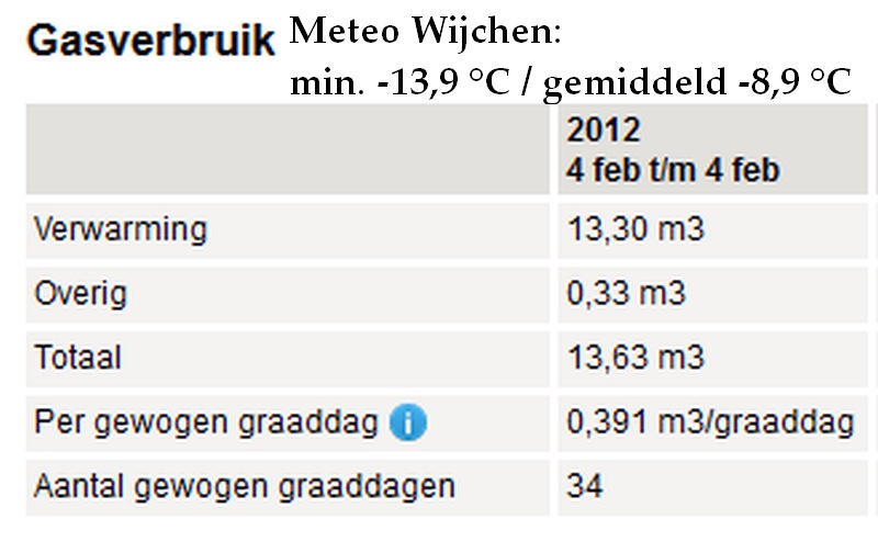

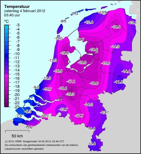

@DopjeD Als je historische gegevens van februari 2013 hebt, was ook een zeer koude maand, wellicht dat dat meer inzicht in je benodigde capaciteit verschaft. Bij mij het vergelijk alsvolgt. De m3 voor 2018 moet je lezen als kWh/2.
Afbeeldingslocatie: https://tweakers.net/ext/f/sNlcQf3EabI816dJacBLRiwo/full.png

  • dunklefaser
  • Laatst online: 13:32
dunklefaser
Point Of KnowReturn
Verwijderd schreef op zaterdag 3 maart 2018 @ 16:08:
Volgens mij zijn de verbruiksgegevens uit de periode 1 tot 12 februari 2012, indien beschikbaar
de beste indicatie voor de dimensionering van een warmtebron zoals een warmtepomp.
De nacht van 4 februari was de koudste:
Koudste nacht NL
Verbruik erbij:
Afbeeldingslocatie: https://tweakers.net/ext/f/ZhYePG6MS4t8odQoXcd8Xups/medium.jpg
En met de passende stookgrens kan je voor elke andere temperatuur het benodigde vermogen berekenen (plm. enkele %) - Mijn voorbeeld voor 4 februari 2012:
Mijn berekende stookgrens: 15,5 °C => deltaT 24,4 K (-8,9 °C etmaal gemiddelde buitentemperatuur)
=>13,3 m³/d /24,4 K = 0,55 m³/K/d = 222 W/K (@9,769 kWh/m³)
@90% cv-ketel rendement: 200 W/K thermisch
Dus bij een temperatuur van -13 °C (piek!) zou ik dan minimaal (13 K +15,5 K) x 0,2 kW/K = 5,7 kW aan thermisch vermogen moeten hebben. (+15% = ca. 6,5 kW)
YMMV
