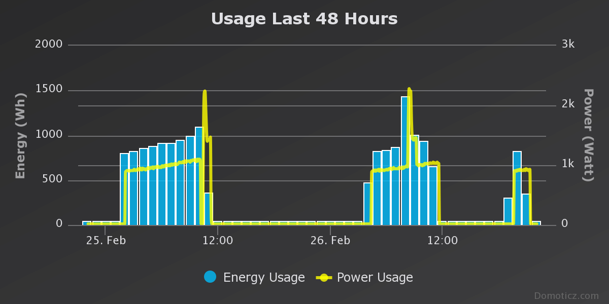

Januari
247,12 kWh in de warmtepomp
10,24 m3 gas door de plofketel
Februari tot nu toe.
252,46 kWh in de warmtepomp
13,5 m3 gas door de plofketel
21xDMEGC 440wp (9240) ||| Pana 9j

Daannn1987 schreef op maandag 26 februari 2018 @ 22:36:
Hier met een luchtwater warmtepomp ontloopt dat elkaar niet eens zoveel.
2-onder-1kap uit 2002 @ ±140m2, met WTW-d ventilatie, een ELGA en nog een plofketel en kleine zonneboiler voor het tapwater.
Januari
Tja, is lastig vergelijken, hier vrijstaand, 900 m3, ventilatie c en zonneboiler met 10m2 vlakke plaat. Ik ben over onze situatie bijzonder tevreden en zo te lezen jij over de die van jou, mooi!
  • Daannn1987
  • Laatst online: 16:32
jerh schreef op maandag 26 februari 2018 @ 22:40:
Kijk dat zet het e.e.a. natuurlijk in perspectief 900m3 :)
Hier praten we over ±460m3 dus gewoon de helft
Ja ik ben relatief tevreden, klagen zal ik iig niet.
Erg mooie cijfertjes heb je iig!

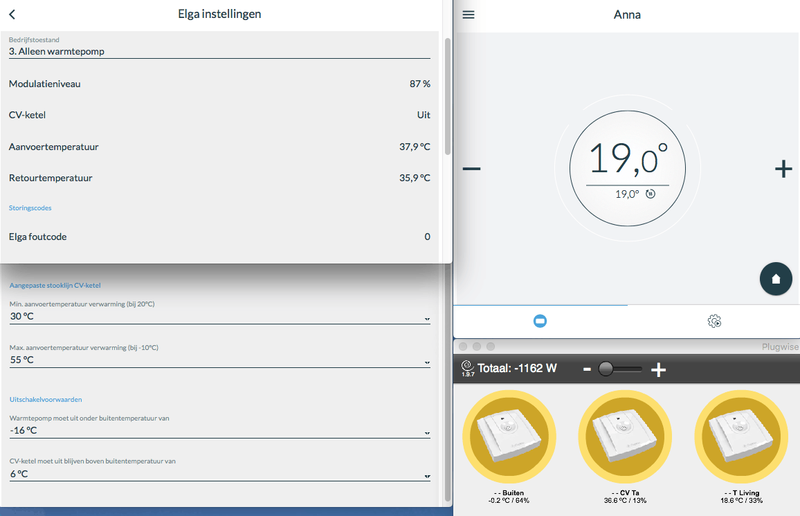

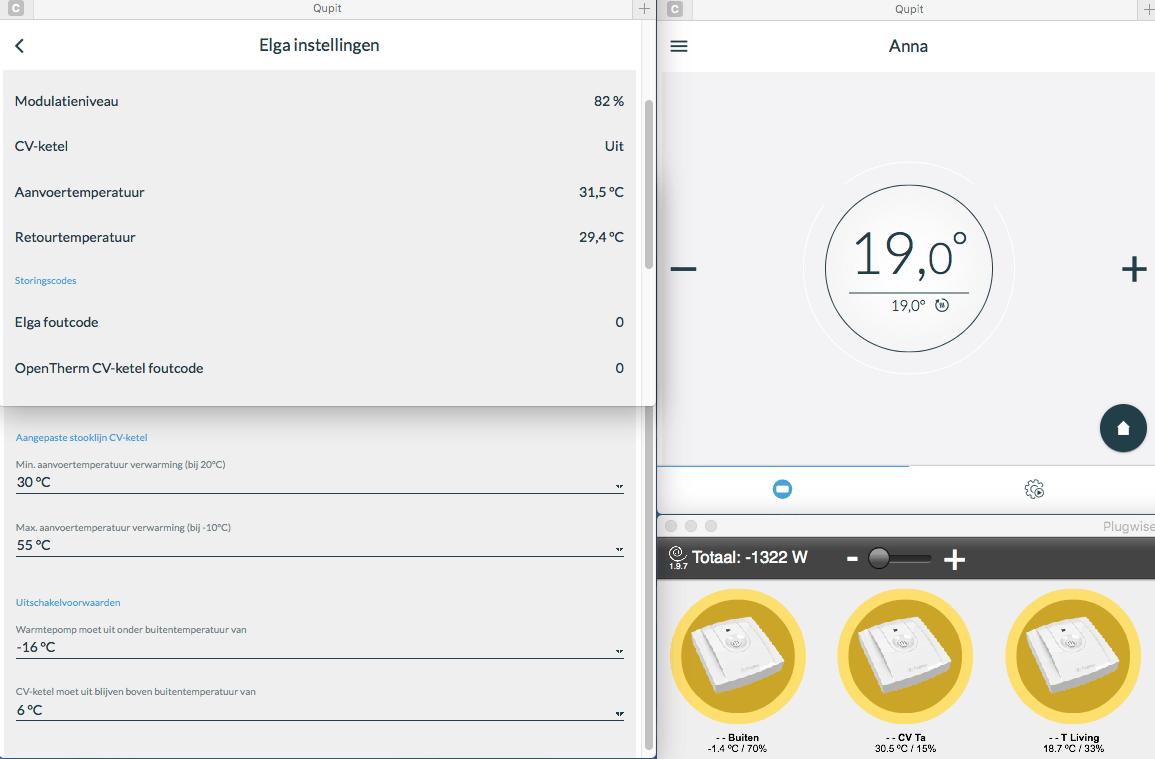

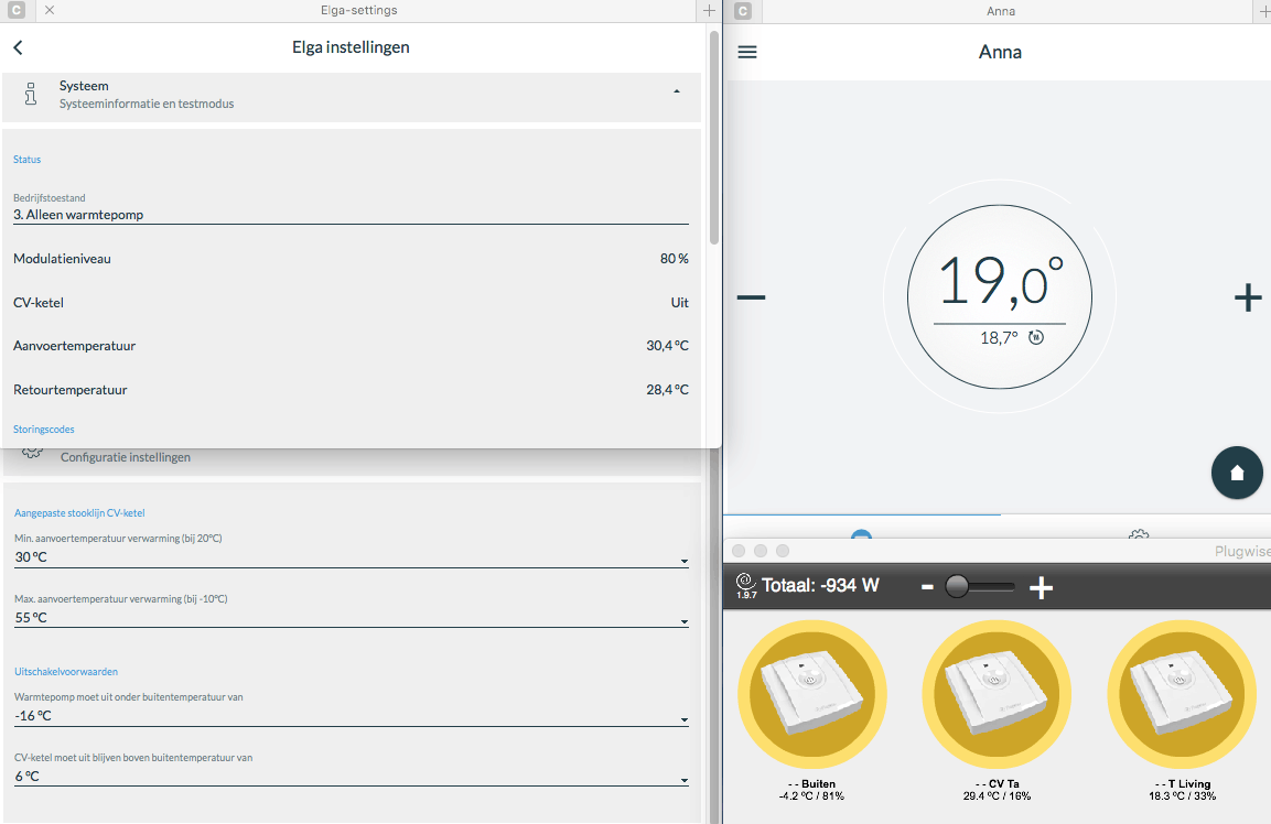

  • avandermeulen
  • Laatst online: 16-09 16:14
Tomexergie schreef op maandag 26 februari 2018 @ 09:11:
Ik moet toch even mijn vorige analyse corrigeren. Ik heb vorige winter Elga laten uitschakelen beneden -2C. Nu laat ik hem(haar) door laten gaan tot -10C. Nu ontstaat een nieuw probleem; Mijn afgifte systeem T2=39 komt op een aanvoer (Met HR) boven 45C met als gevolg een retour temp van c.a. 40C. Elga gaat dan terugtoeren omdat de maximaal geleverd Ta begrensd wordt tot c.a 44C. Bij nog hogere temperaturen zal Elga zelfs helemaal uitschakelen. Door de flow wat lager te zetten zal de retourtempertuur dalen en Elga weer kunnen bijkomen (misschien). Dit probleem heb je bij vloerverwarming(T2=30) niet .
Een WP in duo bedrijf heeft z'n beperking bij verwarming met radiatoren en convectoren.
Er zijn maar enkele forumleden met T2= >39. Ik ben benieuwd naar hun ervaring.
@Tomexergie
Bij mij ook alleen radiatoren, ELGA in hybride mode met de CV ketel.
Bouwjaar huis 1977, vrijstaand ca. 600 m3, behoorlijk geïsoleerd.
Voorheen per jaar 1750 m3 gas, gemiddeld over 5 jaar,
kom nu uit op ca. 500 m3 gas en 2750 kWh voor de ELGA.
De T2 zal rond de 35˚C liggen.
De ELGA stuurt de ketel via aan/uit protocol aan.
Het vermogen van de ketel is op 7,5 kWhth de Ta op 60 ˚C.
De Ta van de mengflow van de ELGA samen met de ketel is bij mij nog niet boven de 50 ˚C geweest bij 24/7 continu bedrijf.
In ELGA solo bedrijf is de Ta -Tr circa 2˚C, in Duo bedrijf als de CV ketel erbij komt wordt dat circa 6 ˚C.

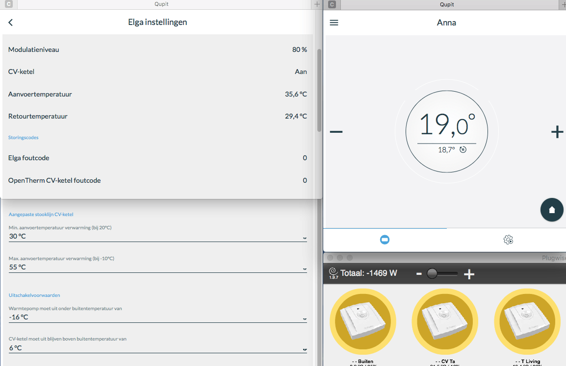

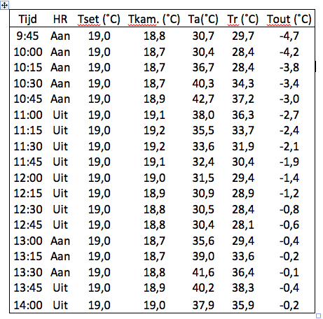

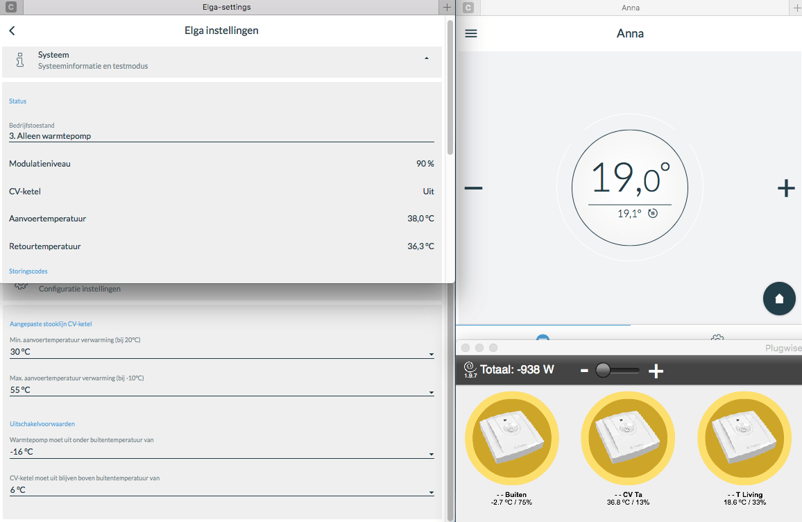

Zelf heb ik geen uitgebreid logging systeem, maar ik heb even om het kwartier een screenshot gemaakt van de momentane metingen om een cyclus in beeld te brengen:
Afbeeldingslocatie: https://tweakers.net/ext/f/PXf2ELuUkVHxe2k0v4nNaO2O/full.png
De kamertemperatuur zakt langzaam onder het setpoint wanneer de Elga solo loopt, de delta T tussen Ta en Tr is ongeveer 2 graden.
Vervolgens rond 10h15 gaan CV ketel en ELGA in duo bedrijf, de delta T tussen Ta en Tr oopt op naar circa 6 graden.
De kamertemperatuur loopt langzaam op tot boven Tset, de Elga gaat weer in solo bedrijf, de delta T zakt weer naar circa 2 graden en vervolgens zakt de kamertemperatuur weer langzaam tot onder het setpoint en zal de cuclus zich herhalen.
Wat mij betreft zou de temperatuurschommeling nog kleiner mogen zijn en de cyclus ook korter mogen duren.
De graadminutensetting p84 staat bij mij al op minimumwaarde 10!
20180227_10h00
20180227_11h00
20180227_12h00
20180227_13h00
Afbeeldingslocatie: https://tweakers.net/ext/f/SJN2NunlipCr9O0yjmISW1QZ/medium.png

Heel blij ben ik niet met het energieverbruik, maar qua temperatuur gaat het hier binnen goed.
Afbeeldingslocatie: https://i.imgur.com/rQ9r9yf.png
Afbeeldingslocatie: https://i.imgur.com/BBfUMBL.png

  • Aziraphale
  • Laatst online: 22:18
@Tomexergie @Bram-Bos @Oxellaar @Daannn1987 @amarkest (en overige geïnteresseerden ;) )
Net weer contact met de monteur van Techneco gehad en (hopelijk) nu het lek echt boven. De nieuwe weerstand werkt zolang de watertemperatuur in het systeem boven de 15 graden is. Is de temperatuur daaronder, dan is er geen redden meer aan en hebben we #elgahybernation... Bij mij zit de temperatuur in het systeem (zeker bij dit weer) na een paar uur houtkachel of zoninstraling al onder de 15 en ben ik de sjaak. De enige oplossing in mijn geval is dan ook resetten, want er is geen andere weerstand beschikbaar. Heb ik weer.... Ik vermoed dat waar @Tomexergie tegenaan liep na weggeweest te zijn daar misschien ook iets mee te maken heeft gehad?
Anyways, ik heb nu in Domoticz de boel zo ingesteld dat er iedere nacht om 1 uur een reset uitgevoerd wordt. Ik wil nog uit gaan zoeken hoe ik een Blockly kan maken waardoor hij de reset doet als de Elga weer draait, maar dat is nog even hogere wiskunde voor me. Volgens de monteur van Techneco was het geen enkel probleem om de boel zonder eerst af te toeren spanningsloos te makenn, dus dat gaa we proberen. Kan ik de boel daarna wel verder gaan tweaken en zien dat ik ga snappen hoe die blockly's werken....
Ik moet wel zeggen dat ik onderhand een beetje klaar ben met die geouwehoer met die Elga... Waarom zit er niet gewoon een weerstand in zo'n ding die altijd werkt??? Ik krijg deze week, als het goed is, een aanbieding om gasloos te gaan met een Nibe en ik begin onderhand heel erg te hopen dat dat interessant is...

Aziraphale schreef op dinsdag 27 februari 2018 @ 16:07:
Ohh interessante data... Maar hoe zit het dan met de oude weerstand? Moet de temperatuur dan boven de 20 blijven?
Het komt hier op zolder wel onder de 20 (18,5 a 19 graden op zolder). Maar onder de 15 zal ik nooit komen.
De compressor keihard uitklappen geen probleem? Brrr liever niet :o
Welke thermostaat heb je ?
