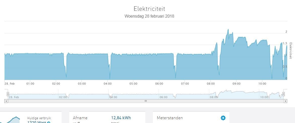

  • Laatst online: 04-09 23:16
Het is hier nu -5,2 bij 84% luchtvochtigheid... de ELGA loopt nu wel aardig op zn teentjes om de tent @ 21 graden te houden :)
12 kWh verbruikt vandaag

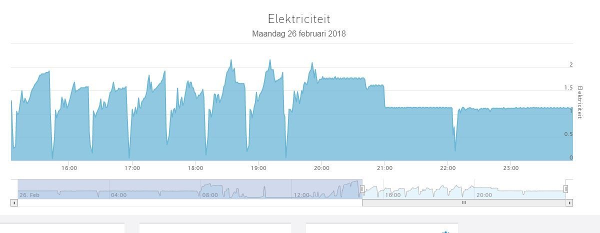

Heb je jezelf een element laten aansmeren? heb je helemaal niet nodig met de f2120. Dat ding haalt een Ta van 63 bij -25 graden zonder element en vrij vlak vermogenreductie bij lagen buiten temps. Als je WP warmre nauwelijks kwijt kan bij deze temps is het helemaal onzin. Ik zou het element uitzetten in de settings of veel later laten bijspringen.
Apart al die starts. WP is hier van 08:00 tot 20:00 uitgeweest (met doeltemp 22,5 graden), kan een huis met veel glas op zuid toch voordelen opleveren in de winter.
Vergelijk jouw COP eens met de kwh Zuipadan's, dat is slechte COP

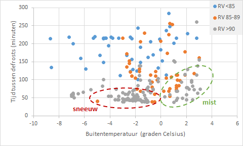

Kan iemand uitleggen wat de functie van een droge defrost is ? Ik meen altijd begrepen te hebben dat een defrost noodzakelijk was om de ijsvorming op de condensor te verwijderen, gisteren heb ik ook een droge defrost bij mijn zus gezien, kurkdroog wat is hier in vredesnaam de zin van ??

Verwijderd schreef op woensdag 28 februari 2018 @ 01:45:
Bij de verdamper bedoel je. Verder aardige omschrijving, kan zo in het boek van Brusselmans.

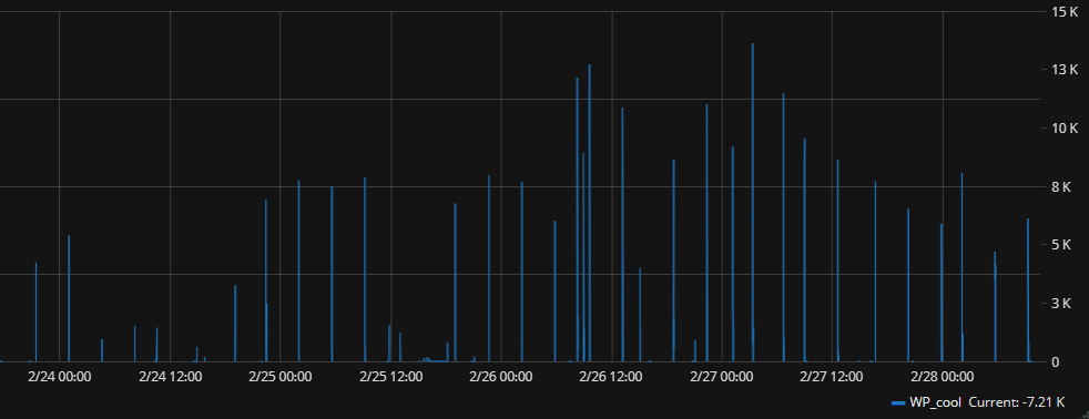

Ik heb vanmorgen vanaf 05:15 3 defrosts gehad, vermoedelijk ook droog, want ik heb geen ijsvorming gezien de laatste dagen, maar ik kan het niet controleren.
Aangezien de WP geen webcam heeft met Optische ijsherkenning verwacht ik dat hij een defrost "detecteert" a.d.h.v. een aantal parameters die mij onbekend zijn :P Misschien dat @Oxellaar hier iets zinnigs over kan zeggen :?
@PeterZ(on) bij mij ontstaan ze niet op laag vermogen, zie onderstaande: (defrost op 05:50 + 07:30 + 09:00 )
Afbeeldingslocatie: http://i66.tinypic.com/2cgy44w.jpg

@Grolsch Ik zei ook niet op laag vermogen maar 'lager' en dat denk ik ook bij jou te zien. Het vermogen zakt en blijft even zo en pas dan de defrost. Maar het kan natuurlijk zijn dat jouw grafiek een ander beeld van de werkelijkheid geeft. Bij mij klopt er vaak niks van als er om de 5 min een waarde wordt geüpload, je moet er dan live bij zijn om conclusies te kunnen trekken.
PeterZ(on) schreef op woensdag 28 februari 2018 @ 09:38:
Dat klopt, al is de interval van mijn grafiek 1 minuut wat al veel nauwkeuriger is en een beter beeld geeft als 5 minuten.
Wat ik eerder vaak zag was juist dat het opgenomen vermogen opliep vlak voor een defrost. Ik dacht altijd dat dat te maken had met een dichtgevroren verdamper waardoor de COP slechter werd.

Grolsch schreef op woensdag 28 februari 2018 @ 09:54:
Dat oplopen van het vermogen zie ik ook wel maar niet altijd, het is erg wisselend. Net had ik nog een defrost terwijl dat m.i. niet echt nodig was en ook weer nadat die op een lager vermogen was gaan draaien.
Ik had al langer het vermoeden van droge defrosts maar je denk dan dat je net te laat was om te kijken en je lette er ook gewoon niet op. Nu met dit weer begon het echt op te vallen en ik kan de Pana van binnenuit zien dus ik weet zeker of die wel of niet bevroren is. Ik denk dat veel meer mensen dit hebben maar het gewoon niet weten omdat ze de wp niet van binnenuit kunnen zien.

@Grolsch
Die zag ik ook pas als ik naar data van een week ga kijken. Met nachtverlaging/standby zul je deze timer minder makkelijk kunnen vinden. Aangezien we van plaatjes houden:
Regelmaat in de defrost cyclus
(zoekplaatje: wanneer sneeuwde het hier?)
Tijdens afkoelen in de avond en bij grote warmtevraag, kan de combinatie van lage luchtvochtigheid plus relatief verre afkoeling van de lucht nog steeds voor ijsvorming zorgen. Dan zie ik met dit 'droge vorstweer' ook vaker een defrost cyclus.
Die timer zit er in om er zeker van te zijn dat het geen ijsklont is geworden :? soort van reset?
update van eerdere plot:
Update van defrost frequentie in Februari 2018
[ Voor 14% gewijzigd door Chris_82 op 28-02-2018 11:26 ]

Hier ook nog iemand die niets snapt van het defrost-gedrag van zijn Ecodan. Toevallig valt het vandaag voor mijn doen heel erg mee maar afgelopen dagen dus redelijk vaak defrosts om de pak 'm beet 37 minuten. Een aantal keer wanneer ik toevallig in de buurt was viel mij dus ook op dat dit compleet droge defrosts zijn, zonder dat er ook maar iets van ijsgroei te zien is. Vandaag is overigens van die 37 minuten-cyclus weer niets te zien in de logging. Misschien dat de gemeten relatieve luchtvochtigheid er iets mee te maken heeft? Geen idee of hij die meet overigens...
Vandaag:
Afbeeldingslocatie: https://tweakers.net/ext/f/oKivz2m8qYsXgtlLkzKN5xN3/thumb.jpg
2 dagen geleden, vol met droge defrosts:
Afbeeldingslocatie: https://tweakers.net/ext/f/GaEz9tpTOLqdyDEI7QT2bPgg/thumb.jpg
