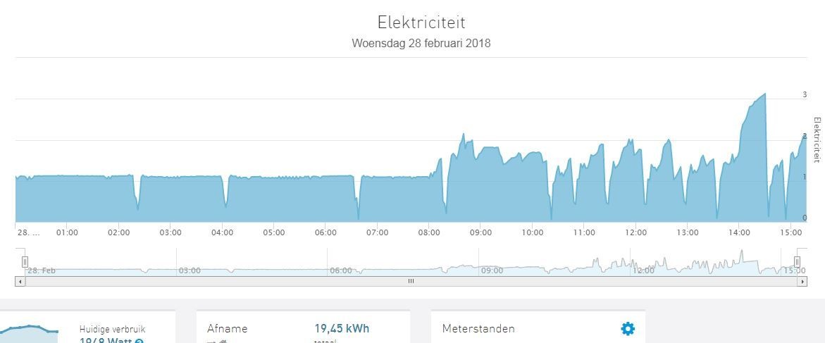

Wel een interessante kwestie.. mijn ELGA lijkt niet zijn volle vermogen te kunnen trekken en blijft steken op max 940watt @ 34hz.
Wanneer ik echter tijdelijk de VVW afsluit en dus alleen over de badkamer radiator + 2 x jaga ga; schiet hij gelijk naar 1060watt..
Het lijkt er dus op dat de VVW de aanvoer / retour dermate laag houd dat de compressor niet verder op kan toeren..
DT op die 940watt:
ELGA ~ 4,8
VVW ~ 5
Pomp van de VVW Verdeler staat op snelheid 4 van 6
Elga staat op snelheid 1,5 van 6
Trek ik gewoon te veel vermogen weg de vloer in waardoor de ELGA niet verder op wil toeren?

Afbeeldingslocatie: http://i67.tinypic.com/tam1w6.jpg
Qua COP zat ik voor de laatste 2 dagen op 2.72, maar ik vertrouw die interne meting niet helemaal gezien de ervaringen van andere Zubadan bezitters.
Het betrouwbaarste lijkt mij toch te rekenen met de COP tabellen, die zijn in ieder geval in een gecontroleerde omgeving uitgevoerd mag ik aannemen.
[ Voor 40% gewijzigd door Grolsch op 28-02-2018 15:23 ]

Toch tikt die van jou wel vaker op de dag die 6kW aan. Die van mij loopt echt alleen op max bij SWW-bereiden. Verder staat hij bij temperaturen boven 0 standaard op zijn minimale modulatieniveau en nu met een paar graden onder 0 ergens tussen 1 en 2 kW elektrisch. Zal wel met de Ta-waardes te maken hebben denk ik...
Afbeeldingslocatie: https://tweakers.net/ext/f/P8Xp2QFDlHb2pxNa0ZjAlMi0/thumb.jpg
godfriedd schreef op woensdag 28 februari 2018 @ 15:23:
Jij stookt 24*7, ik had vanmorgen net 10 uur nachtverlaging gehad, dan piekt hij inderdaad "ff" op vol vermogen, maar zoals eerder aangegeven is dit voor de COP niet zo heel dramatisch.
Als de WP in 1 x 284m2 aan afgekoelde vloeren moet verwarmen Ta 35 kost dat wel een beetje energie.
Sinds ik hier woon is het pas sinds begin deze week dat de slaapkamers beginnen te verwarmen (onder de <18 graden).

Bizar vandaag hier. Maximumtemperatuur -4.1 graden volgens de sensor in de achtertuin. Intussen is het alweer -7.2 hier.
Vandaag tot nu toe 16.4kWh verbruikt waarvan 0,17kWh aan defrosts ( 7 stuks ). COP vandaag 3.8 tot nu toe en de ELGA vind het niet leuk om het huis op temperatuur te houden. Thermostaat staat op 19.5 ingesteld en het is nu 19.0 in de woonkamer.
Instelling met twee thermostaten werkt wel goed. Zodra temperatuur onder mijn ingestelde ondergrens komt schakelt de ketel even bij om niet onder die ondergrens te komen. Totale verbruik aan gas deze maand is op dit moment nog geen 30m3.
Tot nu toe zeer tevreden over het resultaat.

  • drdnl
  • Laatst online: 29-09 17:43
koevlaas2 schreef op woensdag 28 februari 2018 @ 20:22:
Ik heb de genoemde ventielen verwijderd, en direct 22mm op de verdeler gezet.
Zit nu 25mm op, maar zal die ventielen eens bekijken in de winkel. Niet dat ik je niet geloof, maar heb motivatie nodig om dat allemaal weer uit elkaar te halen :)
Enige dat ik niet begrijp is waarom mijn warmtepomp, ongeacht instelling, in zo'n vrije val zit. Afgelopen paar uur:
Afbeeldingslocatie: https://i.imgur.com/CTrvCyZ.png
Na elke defrost kouder, ongeacht wat je er aan stroom (niet backup heater) in stopt. Je zou denken dat dat stabiliseert, toch?
