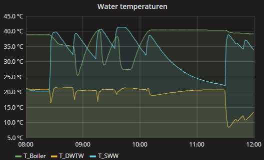

Zo, Techneco is geweest en heeft de weerstand vervangen en de firmware geupdate! :D De monteur heeft de B8 gewoon zo laten staan, al had dat wel beroerde gevolgen voor de efficiëntie... Wat is nu wijsheid? Mijn doel is zo min mogelijk gas, dan kan ik de Elga toch het beste tot in het oneindige door laten draaien? En zijn er nog bepaalde parameters die ik nu aan zou moeten gaan passen in de HCTM?

Aziraphale schreef op maandag 26 februari 2018 @ 11:53:
Zolang de COP>2.6 is en je de kWh'tjes moet inkopen maakt het qua kosten niet uit als bonus heb je dan 0 CO2 uitstoot.

Hier een voorbeeld dat het goed kan gaan met SWW op lage temperatuur + DWTW bij mij thuis met enkele logées. Boiler al aardig afgekoeld vanwege verbruik de avond ervoor. Iets voor 9:00 begint een extra opwarmcyclus, die iets na 10:00 eindigt. Eco stand (laag) = 41 graden, 1x per dag naar 50 graden.
Sensoren onderin de boiler (T_boiler), paar meter voor de boiler na DWTW (T_DWTW) en een paar meter na de boiler (T_SWW).
SWW gaat goed op lage temperatuur
Let the first principles be with you.
