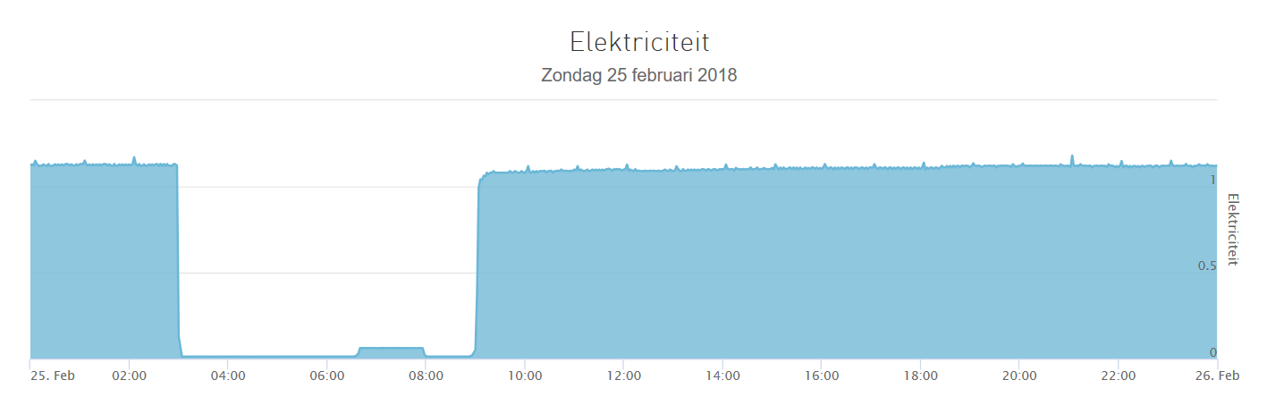

  • Rol-Co
  • Laatst online: 03-09 23:40
Rol-Co
3,8kWpZ 4,98kWpO-Z-W 2,86kWpN
Oxellaar schreef op zondag 25 februari 2018 @ 15:01:
Dan heb je nog een conventionele CCH, met een lint aan de buitenzijde van de compressor waarschijnlijk.
Bij de meeste moderne compressors werkt de CCH via een spanning op één van de wikkelingen van de DC motor. Hierdoor word de wikkeling warm.
Dit is efficiënter omdat de verwarming in de compressor plaatsvind en gaat ook uit als de compressor draait, tenminste alle wikkelingen worden dan gebruikt om de compressor te laten draaien.
Vaak is de verwarming ook traploos geregeld, afhankelijk van de behoefte.
Geen lint, maar een plaat lijkt het, soort pan om de bodem. Nou weet ik niet wat jij modern vind maar de pana's doen dit ook zodra ze 0 worden. Dus gaat ook niet uit, die compressors zijn ook allemaal niet zo verschillend van de bouwjaren na 2010, er zit hier gewoon een hitachi compressor in die je in veel units ziet zitten.

reneeke1970 schreef op zondag 25 februari 2018 @ 11:31:
Poe Poe dik 5000 watt starten, je hebt in drie uur tijd meer verbruikt dan ik hele nacht. Ben benieuwd of hij bij jou uit gaat door de zon?
Pas rond 16:45 helemaal uit, blijkbaar toch een aantal ruimtes die warmte nodig hadden.
In het begin schrok ik ook aardig van het verbruik, maar zit nu voor de hele dag op 30KW incl. ruim 5KW voor SWW vandaag (zondagochtend ritueel :P )
Afbeeldingslocatie: http://i66.tinypic.com/wijxad.jpg
Ten opzichte van bijvoorbeeld gisteren aardig in lijn (toen ruim 32kWh verbruikt) terwijl het vandaag niet boven 0 is geweest in Twente.
Nu het systeem spontaan wel snel werkt kan ik wat selectiever stoken op dagen dat we niet thuis zijn. Wordt vervolgd :P
PVOUPUT - 13.400WP - Twente

  • kmf
kmf
De afgelopen paar dagen is het niet goed voor mijn stroomverbruik... Deze is bijna verdubbeld.
Maar de WH-MXC16G9E8 trekt het makkelijk*
Afbeeldingslocatie: https://i.imgur.com/duFvUcB.png
Afbeeldingslocatie: https://i.imgur.com/FZukjw3.png
Vanaf volgende week heb ik hopelijk ook nog eens ondersteuning van de zon (zonneboiler). (2nd stage)
Het wordt ook tijd dat de zonnepanelen er aan komen... (perfect stage)
Sailliant detail: ik kreeg zowaar de opmerking "het is lekker warm binnen".
[ Voor 15% gewijzigd door kmf op 26-02-2018 09:17 ]

Verwijderd schreef op maandag 26 februari 2018 @ 09:00:
Beste Wp gebruikers.
Is er iemand met een stroomverbruik grafiek van deze dagen met 100% wp l/w. (binnen buiten temp en stroomverbruik op deze dagen). Zijn er systemen die de kou niet trekken, of juist hele goede ervaringen.
Ik hoor het graag.
Gr Berry
deze vraag is wel heel erg algemeen.
Wat is je eigen situatie (hoeveel gas?) en ik neem aan dat je iets gelijkwaardigs in L/W WP wilt zien om een indruk te krijgen?
Mijn electriciteitsverbuik van gisteren was 20 kWh (tussen 03:00 en 09:00 uit op de timer). Output 84,7 kWhthermisch
Afbeeldingslocatie: https://tweakers.net/ext/f/lpA0P2XgQQar8IZKse5B0pWU/thumb.png
zonnepit ; L/W WP Pana MDC05F3E5
