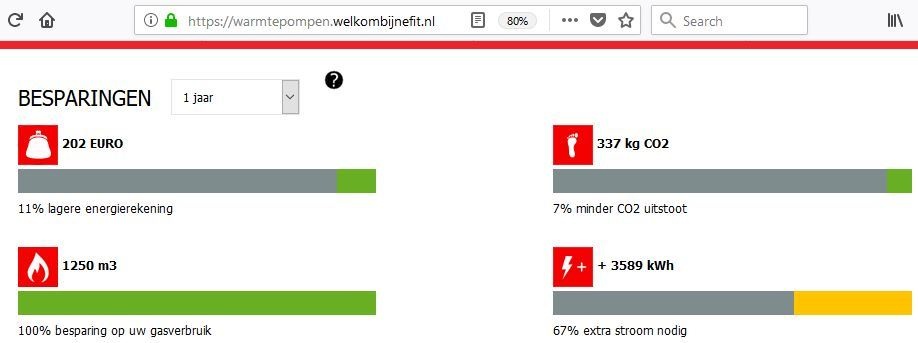

In plaats van aannames kun je ook even op de site van Nefit kijken. Daar hebben ze dit netjes uitgezocht voor je. https://www.nefit.nl/prof...ools/nefit_enviline_toolsAndrehj schreef op vrijdag 23 februari 2018 @ 17:31:
Maar die aanname zit er wel behoorlijk naast:
- 1 m3 Slochteren gas heeft een verbrandingswaarde (onderwaarde) van 31.65 MJ.
- Het rendement van een moderne CV-ketel is 107% bij verwarmen, en 100% (nauwelijks condensatie) bij warmwaterbedrijf. Reken dus met gemiddeld zo'n 105%.
- Uit 1m3 aardgas wordt dus 33.23 MJ aan energie gehaald, dit komt overeen met 9.23 kWh (dus geen.
- Bij een COP van 4 (realistischer is bij een gemiddeld huishouden waarschijnlijk een sCOP van 3.5) kom je dan aan 2.31 kWh aan elektriciteit. Reken je met de sCOP van 3.5, dan moet er zelfs 2.64 kWh aan elektriciteit in.
De bovengenoemde vuistregel zit er dus minimaal 15% en misschien wel 31% naast.
onder "Besparingsdiagrammen en elektriciteitgebruik" vind je veel info.
Overigens staat op deze pagina heel veel antwoorden op vragen die hier gesteld worden. Bij "Praktische informatie" staat precies uitgelegd over de systemen en ontwikkeling. Ook is er een bestand betreft eisen met geluid en hoe je dit eenvoudig bepaalt. En nog veel meer.
Om even de vooroordelen over Nefit weg te nemen....Het is al lang geen ketelboer die je aan het gas wil houden en WP slecht afschildert. Ze verkopen je liever een All Electric WP met hun winstmarge dan een goedkope CV ketel.

Dat laatste is wel duidelijk ja. Op alle mogelijke manier rekenen ze daar naar toe. De foute aannames die ik er na slechts een paar minuten lezen al uit haal:Pietje555 schreef op vrijdag 23 februari 2018 @ 17:59:
- Nefit rekent met een onrealistisch hoge gasprijs van 66 ct per m3. Door scherp inkopen kost die ons maar 57 cent per m3.
- Nefit rekent met PV-panelen en 100% saldering gedurende de levensduur van de WP. Wie dat gelooft heeft wel een bijzonder dikke plaat voor zijn hoofd...
Als je 3589 kWh deelt door 1250 m3, kom je zelfs uit op een factor 2.87!
Volgens Nefit kun moet je dus rekenen met een factor 2.87! Dat betekent dat ik met mijn 2.64 zelfs nog aan de lage kant zat, en de hierboven genoemde factor 2 echt veel te laag was.
[ Voor 21% gewijzigd door Andrehj op 23-02-2018 19:33 ]

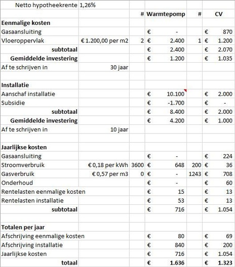

Ik betaal momenteel 18 ct per kWh. En let wel, ik wil, als techneut best graag aan de warmtepomp bij onze (hopelijk te bouwen) toekomstige woning. Maar dan moet ik dat wel een beetje kunnen verantwoorden. Daarvoor heb ik een (denk ik) realistische berekening gemaakt, die er momenteel als volgt uit ziet:
Dit is op basis van een offerte van een Nefit Enviline. Zoals het er nu uit ziet kost deze warmtepomp mij dan onder aan de streep 300 euro per jaar meer dan een gasgestookte CV.
Dat geld kan ik ook in een mooie gashaard stoppen (die ik met een gasaansluiting ook een stuk makkelijker kan realiseren trouwens).
Verder is de WAF van die gashaard een stuk hoger dan die van een WP, dan kan ik je garanderen.
Daarmee wordt het wel een erg moeilijk te verantwoorden investering...
Commentaar op bovenstaande berekening is overigens welkom.

Je gaat al de mist in met je verbruik...Andrehj schreef op vrijdag 23 februari 2018 @ 19:45:
Verder is de WAF van die gashaard een stuk hoger dan die van een WP, dan kan ik je garanderen.![]()
3600kw tov 1243m3 is niet realistisch.
2600kw tov 1243m3 zou realistischer zijn
Je aanschaf is ook bizar hoog.. zeker als techneut zijnde.
En wat bedoel je met vloeroppervlak ? Waarom is dat duurder met een WP tov een plofketel?
Snap dat je niet naar je toe hoeft te rekenen maar dit slaat nergens op

Dat klopt dus niet. zelfs Nefit (die graag haar warmtepompen aan de man wil brengen) rekent met een factor 2.87 tussen het gas-verbruik en de vergelijkbare kWh's.Daannn1987 schreef op vrijdag 23 februari 2018 @ 19:50:
Maar ook als ik het aantal kWh's naar het onrealistisch lage aantal van 2600 terugbreng in mijn berekening komt de WP nog 130 euro per jaar duurder uit...
Tsja, ik ben nog op zoek naar een goedkopere aanbieding. Weet jij een goedkoper alternatief? Dit was het bedrag uit de online offerte van Nefit. Leek me wel representatief.Je aanschaf is ook bizar hoog.. zeker als techneut zijnde.
Van een Nibe heb ik ook een prijs, dan zit ik zo nog 2 a 3K hoger.
Een nieuw te bouwen woning kost ca 1200 euro per vierkante meter. Op de meters waar een WP staat kan ik niet wonen. En de WP installatie is veel groter dan een CV. Die vierkante meters moeten wel betaald worden!En wat bedoel je met vloeroppervlak ? Waarom is dat duurder met een WP tov een plofketel?
[ Voor 58% gewijzigd door Andrehj op 23-02-2018 20:01 ]

Ik keek bij Nefit, omdat een paar pagina's hierboven Nefit werd aangehaald om de factor 2 te verantwoorden. Toen ik dat ging narekenen bleek dat 2.87 te zijn.Rol-Co schreef op vrijdag 23 februari 2018 @ 20:01:

Je eenmalige kosr3n kloppen niet. Dat is voor een cv installatie veel hoger dan die 2K. Reken maar zeker 5K voor een veollegide installatie incl. Leidingen tot koppeling aan SWW en vv.Andrehj schreef op vrijdag 23 februari 2018 @ 19:45:

Wat een flauwekul, deze is helemaal niet hoog, ik zou zelf zeggrn ca. 3K te laag.Daannn1987 schreef op vrijdag 23 februari 2018 @ 19:50:

Kom op man! Dit meen je niet.Andrehj schreef op vrijdag 23 februari 2018 @ 19:53:

@Andrehj Hier kwam de installateur met de Techneco Loria als alternatief voor Nefit. ( Is dealer van beide, maar de Techneco is een stuk goedkoper/minder duur)

Bedoel je een regeling van GreenChoice, of een landelijke?Noord27 schreef op vrijdag 23 februari 2018 @ 22:15:
@Andrehj
Voor elke kWh krijg je 13.3ct bij GreenChoice na saldering. Exacte regeling moet zeer binnenkort vast gelegd worden.
Ik nodig je uit om mijn berekening van een paar pagina's terug eens uitgebreid te bekijken.Normaal bespaar je al snel €4000,- als je geen gas laat aanleggen. Dan ziet de rekensom er totaal anders uit.
Daarin is de wel/niet aanleg van een gasaansluiting (870 euro) en de CV-ketel (2000 euro) al meegenomen, met dus als resultaat dat de WP onder aan de streep 300 euro per jaar duurder is
@Andrehj Je krijgt bij elke energie-leverancier een ander bedrag terug voor je overschot PV. Bij GreenChoice is dat 11ct excl BTW. Het loont dus om zeker even verder te kijken als alleen wat er gerekend wordt als je af neemt.
Ruim €10.000,- voor alleen een warmtepomp installatie? Dat lijkt mij veel te veel; zeker met een huis wat ruim boven de norm geisoleerd gaat worden. Ik citeer even een ander gebruiker: Ivow85: Nefit Enviline All electric split 7kW met los WTW vat ( 7950,- installatie, 2150 subsidie, na subsidie: 5800,-
Er zijn ook mensen die de warmtepomp speciaal in het buitenland bestellen. Vooral omdat de NL installateurs de prijzen kunstmatig hoog houden en mee willen profiteren van de subsidies.
Enexis Netbeheer Engineer | 19,5kW Victron + 48kWh LFP | Bambu P2S
neeVerwijderd schreef op vrijdag 23 februari 2018 @ 22:15:
Je opgegeven verbruik is vanaf 2 augustus 2012 t/m 1 augustus 2013, daar horen natuurlijk ook de graaddagen van diezelfde periode bij.
de wp is van 1 jan tot 31 dec op pvoutput
je wringt je in allerlei bochten, maar ik kan er niet meer van maken hoor
Ik vind die 10.000 ook veel te hoog, maar het is gewoon het bedrag wat uit de online offerte van Nefit.nl rolt.Noord27 schreef op vrijdag 23 februari 2018 @ 22:50:
[~AndrehjRuim €10.000,- voor alleen een warmtepomp installatie? Dat lijkt mij veel te veel; zeker met een huis wat ruim boven de norm geisoleerd gaat worden. Ik citeer even een ander gebruiker: Ivow85: Nefit Enviline All electric split 7kW met los WTW vat ( 7950,- installatie, 2150 subsidie, na subsidie: 5800,-
Overigens maakt die Split buitenunit t.o.v. de door mij gekozen monoblock maar liefst 12 dB meer herrie en levert 7 graden minder warm water. Verder is die split unit een stuk minder efficiënt, want als ik die kies op de site gaat mijn stroomverbruik nog eens 400 kWh omhoog. Alleen in aanschaf 2K goedkoper, verder slechts nadelen.
@Andrehj Er is hier heel veel informatie te vinden over warmtepompen in dit topic. Wellicht is het, als je toch al zeker bent van een gasaansluiting, te kijken naar een hybride oplossing. Dan zou de Elga van Techneco niet mijn eerste keuze zijn. Ondanks dat ik die zelf ook heb en hem bovendien als stand-alone gebruik.
Bijvoorbeeld zoiets met een kostenplaatje van €6000,- inclusief installatie en daar gaat dan nog €1900,- subsidie vanaf. Verwarmen doe je dan op zowel warmtepomp als gas en je sanitair warm water gaat puur op gas.
https://www.cvtotaal.nl/d...Lp5z8ct_kXQxoC06YQAvD_BwE
Er zijn meerdere wegen die naar Rome leiden. Je zou een beter inzicht krijgen in wat je ongeveer nodig hebt in een gemiddelde week aan sanitair warm water. Verwarming woning (bij een WP max circa 35 graden) en het SWW (55 graden of hoger) zijn namelijk verschillende oplossingen voor.
Maar puur mijn persoonlijke ervaring nu met een 30 jaar oud huis en all-electric: ik zou niet meer terug willen. Alleen al omdat het ons onder aan de streep maandelijks circa €400,- bespaard; waarbij ik nu nog geen kosten voor onderhoud/reparatie heb van de installaties.

In praktijk levert de split het grootste deel van het jaar ook warm water tot 60 gradenAndrehj schreef op vrijdag 23 februari 2018 @ 23:10:
Geluid is hier alleen bij bepaalde toerentallen een probleem ivm resonantie van het platte keukendak waar de buitenunit op staat. En laat dat nu net iets zijn wat niet gemeten wordt in de proefopstellingen waaruit de technische gegevens worden bepaald. Het geluid wat de ventilator en compressor maken hoor ik binnen nauwelijks en is voor mij zeker niet hinderlijk.
Bedenk ook dat de maximale aanvoertemperatuur bij de monoblock buiten aan de unit gemeten is, want daar wordt het Cv-water verwarmd. Bij de split Is dat meetpunt bij de binnenunit. Bij de Monoblock is het temperatuurverlies tussen binnen en buiten niet meegerekend.
Het verschil in meetpunt voor de Ta verklaart waarschijnlijk ook deels het verschil in geluidproductie. Voor dezelfde Ta op het meetpunt, moet de split versie in de test-opstelling immers harder werken dan de monoblock. Ik verwacht dat in de praktijk de verschillen in presentaties niet zo groot zullen zijn.

Nog een paar punten om in overweging te nemen:
- wat ik vreemd vind is dat je wel aanneemt dat een gas-CV-ketel vrijwel alle warmte uit het aardgas kan benutten, maar niet wilt geloven dat een WP een COP van 4 of hoger zal behalen? Iemand met een gasketel en warmtemeter moet ik nog tegenkomen... Wat mij betreft is het voor jaarrond CV-bedrijf maximaal de onderwaarde van 31.5 MJ/m3 of 8.75kWh/m3.
- een gemiddelde woning is niet geschikt voor verwarming met een warmtepomp, zonder eerst stevig te isoleren en geschikte lage temperatuurverwarming toe te passen. In mijn verbeterde woning met T2=35 graden behaal ik tot nu toe gemiddeld een COP van 3.9 over iets meer dan een half jaar (incl. 3 weken koud februari). Jouw nieuwbouwwoning zal dit probleemloos beter doen met een T2=30 of lager met een COP van minimaal 4.3 voor een split-WP of zelfs richting de 5 voor een monoblock (Nefit, Nibe, Panasonic (, Yutaki?)) link
- SWW bereiding met een gasketel gaat op hoog vermogen en onder andere daardoor minder efficient, met ca 75% mag je blij zijn. Dit is met een WP helaas niet anders, maar een COP van 3 in plaats van 4 is haalbaar (ook 75%).
- Een WP geeft meer comfort, minder temperatuurschommeling vanwege het meer continue verwarmen met lager verwarmingsvermogen dan een gasketel.
- Geen gas in huis is veiliger, helemaal geen kans op explosiegevaar of CO-vergiftiging (andere externe oorzaken daargelaten...)
- geluid is voor iedereen verschillend. Ik heb zelf geen last of klachten gehad met mijn Fujitsu buitendeel. De nieuwe Mitsubishi serie is in ieder geval op papier stiller geworden. Verschillende monoblocks hebben nog betere geluidsspecificaties.
- De door jouw gebruikte gas en stroom prijzen lijken me 1-jaars aanbiedingen, daarna zal je toch meer gaan betalen voor beide. Ook de overheid zal vermoedelijk verdere stimulering van stroomverbruik ten koste van gasverbruik willen bereiken vanwege de energie en CO2-besparingsdoelen, de verschuivingen van energiebelastingen van stroom naar gas de laatste twee jaar zijn daar de duidelijkste voorbeelden van. Dit is natuurlijk allerminst zeker, maar de eerstkomende jaren zie ik dit beleid niet veranderen.
- Wat zijn jouw plannen met zonnepanelen?
* De overheidsplannen zijn nog weinig zeker maar een uitgangspunt lijkt te zijn dat een TVT voor particulieren van ca 7-8 jaar haalbaar blijft. Daarbij lijkt mij een feed-in tarief mogelijk in de buurt van die 13 ct van Greenchoice nu. (liever natuurlijk iets meer)
* Met mijn zonnepanelen (8.5 kWp grotendeels op WZW geörienteerd) behaal ik een direct eigenverbruik van 25% over een half jaar (juli-december), grotendeels vanwege de WP. Met een andere oost/west verdeling en ander WP-programma is dit misschien nog te verbeteren. Deze stroom wordt ook in de toekomst altijd gesaldeerd, onafhankelijk van welke overheidsregeling dan ook.
Wellicht heb je inmiddels voldoende informatie om je berekening aan te passen dat deze gunstiger uit zal pakken. Laat kosten niet de enige drijfveer zijn om een WP toe te passen in je nieuwe woning. Rijk gaan we er zeker niet van worden.
