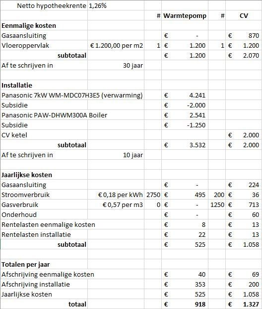

400 euro per maand besparen? Mijn hele energierekening nu (in een matig geïsoleerde twee-onder-één-kap van 1971) is maar 133 euro per maand. Hoe kan je daar ooit 400 euro op besparen?
Hoeveel personen?
Woon je er al lang? Ik had ook zo'n grapje ooit, 3 jaar lang meterstanden doorgegeven en was niks mee gedaan maar op basis van vorige bewoners het verbruik aangehouden totdat.......ze de meter op kwamen nemen, die werd wel doorgegeven en voila, van 160 naar 250,- pm!
Dat was nog in de tijd dat je langer bij 1 leverancier zat dan 1 jaar, nu zal je het wel doorhebben.
Maar om in de rekensom door te gaan, je moet het als totaal zien, op 133 kan je geen 400 besparen nee, maar lijkt me ook een onrealistisch bedrag voor een 2 onder 1 kap of je moet met zijn 2e zijn en beide werken bijv. Dan kan je beter de gasketel houden inderdaad omdat je smiddags de hut warm moet vlammen en dat kan je vergeten met een wp.
Maar het is de combi van pv+wp geen vastrecht van gas, stroom op 0 of zelfs terugleveren en verkopen bij voldoende dak.
Ik ben in 2012 begonnen met pv, klein systeempje (1000W) om te proberen en een maandbedrag van 250! Euro. Nu anno 2018 ligt er 7000Wp op dak, wp voor verwarming, boilers voor sww, geen gas meer, stroom op nagenoeg 0 en 80% van de panelen terugverdiend. (Zuid helemaal al in jan 17 en nog een stukje van de andere set) het koste destijds 10k euro voor vervangen apparatuur en pv kopen en dat leverd me 250,- per maand op.
Wat boeit mij dat salderen straks dan, kwestie van de hoogste prijs voor mijn teruggeleverde kWh en zoveel mogelijk zelf gebruiken, wat al aardig lukt.
@Chris_82 : Bij voorbaat al bedankt voor deze serieuze en opbouwende reactie.
Nog een paar punten om in overweging te nemen:
- wat ik vreemd vind is dat je wel aanneemt dat een gas-CV-ketel vrijwel alle warmte uit het aardgas kan benutten, maar niet wilt geloven dat een WP een COP van 4 of hoger zal behalen? Iemand met een gasketel en warmtemeter moet ik nog tegenkomen... Wat mij betreft is het voor jaarrond CV-bedrijf maximaal de onderwaarde van 31.5 MJ/m3 of 8.75kWh/m3.
Dat is dus een factor 2.2 (van kW naar m3, komt ook overeen met de factor van @reneeke1970 hierboven. Misschien moet ik daar maar mee gaan rekenen. Dan blijft het vreemd dat warmteboeren als Nefit en Techneco (die toch hun WP willen verkopen) met een hogere factor lijken te rekenen. Ik ga bij hun wel gedetailleerde berekeningen opvragen.
- een gemiddelde woning is niet geschikt voor verwarming met een warmtepomp, zonder eerst stevig te isoleren en geschikte lage temperatuurverwarming toe te passen. In mijn verbeterde woning met T2=35 graden behaal ik tot nu toe gemiddeld een COP van 3.9 over iets meer dan een half jaar (incl. 3 weken koud februari). Jouw nieuwbouwwoning zal dit probleemloos beter doen met een T2=30 of lager met een COP van minimaal 4.3 voor een split-WP of zelfs richting de 5 voor een monoblock (Nefit, Nibe, Panasonic (, Yutaki?)) link
Ik zie steeds Ta en Tr genoemd worden. Nu ineens T2. Is er ergens een FAQ waarin de definities van deze temperaturen staan beschreven? Want ook Ta (aanvoer) kun je lezen als aanvoer van ketel/WP, of aanvoer van vloerverwarming.
- SWW bereiding met een gasketel gaat op hoog vermogen en onder andere daardoor minder efficient, met ca 75% mag je blij zijn. Dit is met een WP helaas niet anders, maar een COP van 3 in plaats van 4 is haalbaar (ook 75%).
- Een WP geeft meer comfort, minder temperatuurschommeling vanwege het meer continue verwarmen met lager verwarmingsvermogen dan een gasketel.
- Geen gas in huis is veiliger, helemaal geen kans op explosiegevaar of CO-vergiftiging (andere externe oorzaken daargelaten...)
Dat is beperkt. Want hoeveel (onopzettelijke) gasontploffingen zijn er de afgelopen jaren geweest door slechte ketels? Mijn materiaal wordt gewoon goed onderhouden. Is dus geen probleem. Maar wat als je (split-unit) WP zijn koelgas Rxxx gaat lekken? Dat lijkt me nog veel slechter voor je...
- geluid is voor iedereen verschillend. Ik heb zelf geen last of klachten gehad met mijn Fujitsu buitendeel. De nieuwe Mitsubishi serie is in ieder geval op papier stiller geworden. Verschillende monoblocks hebben nog betere geluidsspecificaties.
Dat was mij ook opgevallen. Weet iemand de reden waarom veel monoblocks stiller zijn dan veel split units?
- De door jouw gebruikte gas en stroom prijzen lijken me 1-jaars aanbiedingen, daarna zal je toch meer gaan betalen voor beide. Ook de overheid zal vermoedelijk verdere stimulering van stroomverbruik ten koste van gasverbruik willen bereiken vanwege de energie en CO2-besparingsdoelen, de verschuivingen van energiebelastingen van stroom naar gas de laatste twee jaar zijn daar de duidelijkste voorbeelden van. Dit is natuurlijk allerminst zeker, maar de eerstkomende jaren zie ik dit beleid niet veranderen.
Prijzen zijn idd een 1-jaars aanbieding. Maar dat is niet erg, want ik wissel elk jaar van leverancier. Kan ik met een uurtje vergelijken zo weer 300 euro verdienen. :*)
- Wat zijn jouw plannen met zonnepanelen?
Omdat ik verwacht die gezien de aflopende saldering niet meer terug te kunnen verdienen zal ik het minimum plaatsen om onder de EPC 0.4 te komen. Daarna kijk ik wel verder en ga ik kijken of ik meer zonnepanelen zodanig kan plaatsen (qua orientatie) dat die door eigen gebruik terug verdiend kunnen worden.
* De overheidsplannen zijn nog weinig zeker maar een uitgangspunt lijkt te zijn dat een TVT voor particulieren van ca 7-8 jaar haalbaar blijft. Daarbij lijkt mij een feed-in tarief mogelijk in de buurt van die 13 ct van Greenchoice nu. (liever natuurlijk iets meer)
* Met mijn zonnepanelen (8.5 kWp grotendeels op WZW geörienteerd) behaal ik een direct eigenverbruik van 25% over een half jaar (juli-december), grotendeels vanwege de WP. Met een andere oost/west verdeling en ander WP-programma is dit misschien nog te verbeteren. Deze stroom wordt ook in de toekomst altijd gesaldeerd, onafhankelijk van welke overheidsregeling dan ook.
Zie hier precies het probleem. Zelfs iemand die bovenmatig geïnteresseerd is slaagt er maar in om slechts 25% van zijn zonne-energie zelf te gebruiken. Dat maakt het terugverdienen van PV na afschaffing van de saldering buitengewoon lastig.
Wellicht heb je inmiddels voldoende informatie om je berekening aan te passen dat deze gunstiger uit zal pakken. Laat kosten niet de enige drijfveer zijn om een WP toe te passen in je nieuwe woning. Rijk gaan we er zeker niet van worden.
Ik schiet met door de goede isolatie eigenlijk in mijn eigen voet. Ik kan een grote vrijstaande woning bouwen met een gasverbruik van slechts 1250 m3. Met dat lage gasverbruik wordt het terugverdienen van de WP lastig...
@Rol-Co :
We wonen in onze huidige woning al sinds januari 2004. Genoeg historische data dus. Gezin is standaard: Twee ouders, twee kinderen (12 en 10). Bijna alle dagen is er overdag wel iemand thuis, dus de verwarming staat veel aan. Binnentemperatuur is niet te hoog (19 graden, 's avonds 19.5). Maar ik heb wat kozijnen veranderd, en de zolder + kruipruimte geïsoleerd, dus het gasverbruik schommelt rond de 1500 m3. Elektriciteit rond de 2900 kWh. Als je dan ook nog je energie scherp inkoopt, kun je de rekening laag houden (in ons geval dit jaar dus 133 euro).

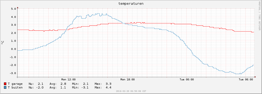

Verwijderd schreef op vrijdag 23 februari 2018 @ 15:47:
@Verwijderd Ook deze exercitie hebben we de afgelopn week al gedaan, o.a. die 6C verschil tussen dag en nacht, dat zijn max en min momenten, niet het gemiddelde van dag en nacht. Heel veel aannames die je doet ...
Hier een voorbeeld van van de week:
temps
Andrehj schreef op vrijdag 23 februari 2018 @ 19:45:
Ik betaal momenteel 18 ct per kWh. En let wel, ik wil, als techneut best graag aan de warmtepomp bij onze (hopelijk te bouwen) toekomstige woning. Maar dan moet ik dat wel een beetje kunnen verantwoorden. Daarvoor heb ik een (denk ik) realistische berekening gemaakt, die er momenteel als volgt uit ziet:
Dit is op basis van een offerte van een Nefit Enviline. Zoals het er nu uit ziet kost deze warmtepomp mij dan onder aan de streep 300 euro per jaar meer dan een gasgestookte CV.
Dat geld kan ik ook in een mooie gashaard stoppen (die ik met een gasaansluiting ook een stuk makkelijker kan realiseren trouwens).
Verder is de WAF van die gashaard een stuk hoger dan die van een WP, dan kan ik je garanderen. 8)
Daarmee wordt het wel een erg moeilijk te verantwoorden investering...
Commentaar op bovenstaande berekening is overigens welkom.
er is al een boel over gezegd. De waf factor verhogen door het koelen mee te nemen. In een nieuw gebouwd huis, ik ervaar het zelf, heb je dat meer nodig dan verwarmen.
Qua verbruik, de meeste w/w wp bouwers rekenen met maximaal 2000 draaiuren. Dus bij niet te veel warmteverlies ga je niet boven de 2500 kWh uitkomen.
En qua investering voor de m2 kun je afvragen of je die mee moeten nemen en tegen welke prijs. Ik heb mijn huis niet groter gebouwd vanwege de wp en boiler, dus de prijs is niet gestegen. Extra ruimte was verloren gegaan in het geheel. Maar je moet doen waar je prettig bijvoelt.

Dat van die subsidie wist ik. Ik heb inmiddels de genoemde Panasonic voor €2500 gevonden op deze link. Maar dat betreft alleen een buitenunit. Dan mis ik nog een heleboel:
  • Binnenunit met buffervat
  • Bedieningspaneel
  • Warmwatervoorziening
  • Installatie
  • Transport naar NL
  • Etc
Dus bedankt voor de tip, maar hier heb ik niet zoveel aan.

@Andrehj @thido Ik gaf geen link overigens, maar dit is de link van het huidige H model, in voorraad ook nog https://www.confort-marke...96_367_460_1224-5354.html
thido schreef op zaterdag 24 februari 2018 @ 16:39:
Als je het nu al niet rond gerekend krijgt zou ik in ieder geval niet de gelinkte pana aanschaffen als ik jou was ;-)
(check even website RVO welke modellen wel en welke geen subsidie krijgen)
Thanks. De genoemde Panasonic heeft inderdaad sinds 1-2-2018 geen subsidie meer. Maar zelfs zonder subsidie is die nog interessant.
Overigens ontdekte ik net bij Panasonic ook een losse warmtepompboiler, de PAW-DHWM300A. Deze kost slechts 2500 euro, en daar gaat nog 1250 euro subsidie vanaf. Dan wordt het leuk.
Nog leuker is dat deze op zolder kan staan en dan zijn warmte uit de omgeving kan halen. Kun je dus in de zomer mooi de zolder koelen en ontvochtigen. Via een klep zou je de boiler kunnen omschakelen om in de winter de lucht van buiten te halen. Klinkt niet verkeerd.

Het is zelfs nog leuker. Die WP-boiler kan op 1 m2, maar de monoblock unit voor de verwarming heeft geen binnendeel, waardoor er geen extra ruimte meer nodig is t.o.v. een gas-CV. Het financiële plaatje ziet er met de spullen van Panasonic nu zo uit:
Finaciële plaatje met Panasonic
Door de lage aanschafprijs en de dubbele subsidie is het plaatje totaal omgeslagen, en is de warmtepomp nu ineens erg interessant geworden! :)
