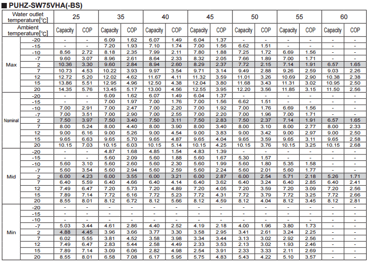

Even wat vragen over de COP; ik kwam deze tabel tegen op dit forum ca 2 jaar geleden geplaatst door @alberthakvoort
De vraag betreft, hoe efficient is het om een boiler tank te verwarmen als de COP daarbij onder de 3 ligt.
Als je kijkt naar de geschaduwde lijn bij 'nominal ' dan zie je dat de COP bij een outlet temp > dan 40*C onder de 3 ligt, dus dan lijkt het mij, dat het onrendabel is om met de wp het boilervat te verwarmen bij een buiten temp. va +2*C; toch heeft iedereen een veel hogere temperatuur nodig, ten minste 50*C, en dan lijkt het mij dat je dat dan veel beter met gas kunt verwarmen, als je daarvoor toch een ketel beschikbaar hebt.
Of maak ik nu een denkfout? Of snap ik het nog net helemaal? Graag uitleg hierover, waarvoor mijn dank.
Andere vraag is, wat betekent die kolom 'Capacity' ?
Afbeeldingslocatie: https://tweakers.net/ext/f/IFyAueuWxD0BHiV7f40HWKo2/full.png
Naalroc schreef op donderdag 22 februari 2018 @ 00:11:
1m3 gas is 8kWh warmte en kost 0.60, per kWh is de prijs dus 0.075
1 kWh electra kost 0.18. De COP mag dalen tot 0.18 / 0.075 = 2.4 en is dan break-even met gas.
Indien volledig afscheid genomen kan worden van gas heb je sowieso al ongeveer 180.00 in de pocket vanwege het niet meer hebben van vastrecht kosten. Daarnaast heb je mits electra groen ingekocht of zelf geproduceerd 0CO2 geproduceerd.
EDIT:
Afbeeldingslocatie: https://tweakers.net/ext/f/kcvuIVwzUedsWEoFqR0QwpGC/full.png
[ Voor 12% gewijzigd door Verwijderd op 22-02-2018 00:22 ]
  • Naalroc
  • Laatst online: 03-09 19:10
Dus de boiler verwarmen boven de 45-50* is dan voordeliger met gas, toch?
Nu weet ik ook niet waarom er 4 verschillende tabel lijsten zijn: wat betekent hier de Max/Nominal/Mid/Min in deze tabel? m.a.w welke condities hier?
Edit na jouw edit: wat betekenen die getallen in de tabel?
En vooralsnog neem ik geen afscheid van het gas, en kan helaas onmogelijk zelf electra produceren, zat ruimte, maar alles goeddeels inde schaduw van 25 m hoge eiken rondom die de boel verpesten.
[ Voor 36% gewijzigd door Naalroc op 22-02-2018 00:32 ]
Naalroc schreef op donderdag 22 februari 2018 @ 00:28:
Voor die paar dagen per jaar inderdaad wel.
Reken even het aantal dagen uit dat het gemiddeld kouder is dan 2C en zet dit af tegen 365 dagen. In een normaal jaar is er geen enkele maand zo koud. Grotere boiler, betekent een gemiddeld lagere temperatuur, kleine boiler hoge temperatuur. Reken ook even het totaal benodigde op jaarbasis uit.

  • mightym
  • Laatst online: 20-08 07:50
Capacity is het thermisch vermogen van de ecodan.
Als je het vat in 1 run opwarmt, dan is de gemiddelde COP beter dan wanneer je hem op 60 graden houdt.
Dan heb je het gemiddelde van 4 ; 3,5 ;3,0 ; 2,5 etc.
Ik kom voor SWW gemiddeld over een jaar iets boven de 3 uit, in de winter iets onder.
Als de warmtepomp op overschot uit PV draait, wordt de berekening al een stuk gunstiger.
Maar als je gasketel nog hebt hangen en jezelf niet van het gas laat afsluiten en je warmtepomp niet op overschot PV draait, dan is het goedkoper ja.
Max/nominal/mid/min is het vermogen waarop de warmtepomp draait. Het is een frequentiegestuurde compressor die in stapjes harder of zachter kan draaien. Op een laag pitje werkt hij het meest efficient, o.a. doordat op dat moment de warmtewisselaars eigenlijk overbemeten zijn.
[ Voor 22% gewijzigd door mightym op 22-02-2018 07:14 ]

Ik weet niet wat voor warmtepomp dit is, maar een normale A-merk WP doet bij 35/2 COP=3,6 en dat meten we ook in de praktijk.

  • Naalroc
Tomexergie schreef op donderdag 22 februari 2018 @ 11:39:
De tabel is voor de PUHZ-SW75VHA zoals bovenaan de tabel vermeld staat; en dat is een Mitsubishi; dacht dat dit een A-merk is.
En de tabel geeft aan dat bij 35/2 de COP boven de 3,5 ligt, bij mid en min vermogen.
Mijn vraag ging dus eigenlijk over het verwarmen van DHW en hoe rendabel/mogelijk het is om die hogere temp te bereiken.
[ Voor 21% gewijzigd door Naalroc op 22-02-2018 12:13 ]

  • Tomexergie
  • Registratie: Maart 2014
  • Laatst online: 03-09 15:05
Naalroc schreef op donderdag 22 februari 2018 @ 12:08:
Ik dacht dat 35/2 = COP3,6 bij nominaal vermogen wordt gegeven, 100% van de specificatie opgave. Bij een lager inverter vermogen wordt het rendement nog eens 15% beter= COP 4,14.
Wat max,mid,min betekent weet ik niet.
Wat is rendabel? Als je in de zomer extra gebruik kunt maken van PV panelen zal dat na 2020 rendabel zijn.
Als je de inverter op 100% houdt dan is ook bij 45C een boiler nog rendabel t.o.v. de HR ketel met boiler. Bedenk dat het rendement bij DHW van een HR ketel 70-80% is. (7,5 kWh per m3 aardgas)

Tomexergie schreef op donderdag 22 februari 2018 @ 13:16:
[...]Ik dacht dat 35/2 = COP3,6 bij nominaal vermogen wordt gegeven, 100% van de specificatie opgave. Bij een lager inverter vermogen wordt het rendement nog eens 15% beter= COP 4,14.
In een eerder antwoord van @mightym staat
"Max/nominal/mid/min is het vermogen waarop de warmtepomp draait. Het is een frequentiegestuurde compressor die in stapjes harder of zachter kan draaien. Op een laag pitje werkt hij het meest efficient, o.a. doordat op dat moment de warmtewisselaars eigenlijk overbemeten zijn."
In de tabel staat dat bij 2/35 en nominaal vermogen de COP =3,4
bij lagere vermogens(Mid en Min) staat dat de COP3.55 resp.3.66 is.
Waar ziet U de genoemde 4,14?

Naalroc schreef op donderdag 22 februari 2018 @ 13:32:
Die staat niet in de specificaties omdat de inverterwinst niet opgegeven wordt. Carrier heeft een tabel die 20% bij 50% reductie oplevert. Zelf heb ik een berekening gemaakt die op 15% uit komt. Als jouw tabel met mid 50% inverter betekent dan is de COP aan de lage kant.
Ik zit die tabel nog eens te bekijken en ik vermoed dat de MAX stand inclusief booster heater van 2kW is. Daarom pakt die COP onder die omstandigheden laag uit!
Nominal is het maximale vermogen met alleen de compressor.

mightym schreef op donderdag 22 februari 2018 @ 17:21:
Ik denk het niet hoor. Die van mij draait tegenwoordig nooit meer max maar een tijdje geleden nog wel en toen zag ik regelmatig waardes die rond de 10 kW zaten zonder dat de booster actief was. Dat was geen groot COP-succes maar volgens mij is dat gewoon omdat hij full power niet zo heel efficient draait, ook zonder booster. Ik heb hem zo ingesteld staan dat hij de booster niet mag gebruiken voor verwarmen, alleen voor SWW.
