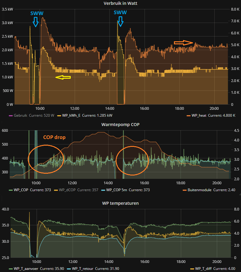

Oxellaar schreef op dinsdag 20 februari 2018 @ 22:53:
@Naalroc Bij de Daikin heeft SWW niet altijd voorrang, dat hangt af van de SWW temperatuur en ruimtetemperatuur.
Bij zeer lage ruimtetemperatuur gaat cv, tijdelijk voor SWW.
Soms gaat hij eerst een uurtje voor cv draaien, om daarna pas SWW te doen. En SWW mag ook niet langer duren dan een bepaalde tijd, afhankelijk van de cv vraag kan hij tussendoor omschakelen van SWW naar cv.
En dat je boiler zoveel verlies heeft lijkt mij wat overdreven, of de isolatie moet aan barrels zijn.
Betreffende de isolatie: die is origineel en intakt, maar rondom het RVS boilervat zit maar 2,5 cm glaswol. Mogelijk zou ik die er uit kunnen halen en de vierkante kast die rondom de boiler zit, volspuiten met PUR?
  • Oxellaar
Naalroc schreef op dinsdag 20 februari 2018 @ 23:44:
Kan ik moeilijk zeggen zo. Maar een Bosch met boiler...bedoel je geen Radson 2560?
Die moet je rap vervangen.... :P voor een WP

  • Chris_82
  • Registratie: Oktober 2017
  • Laatst online: 21:19
buiter schreef op dinsdag 20 februari 2018 @ 11:08:
Hiervan zie ik graag meetdata.
Op de minuut zal het wellicht zo zijn maar ik zie over een uur bekeken dit "hoog vermogen draaien" niet terug.
Dit kan ook door mijn lage flow komen, verhoog ik mijn flow dan zie ik dat mijn WP een hoger aanvang vermogen heeft (elektrisch).
Om hier nog even op terug te komen. Met wat zoeken heb ik een mogelijk voorbeeld gevonden in mijn data. Het is lastig om dit duidelijk in beeld te krijgen omdat ik vrijwel continue stook (0.5 graad nacht- en ochtendverlaging). Met veranderende buitentemperatuur en andere externe invloeden verdwijnt het makkelijk in de ruis.
Onderstaand voorbeeld laat zien dat mijn CV-water aardig afkoelt na een SWW-run, wat dan tijdelijk zorgt voor een hogere dT bij ongeveer gelijke Ta, dus meer vermogen nodig. COP lijkt dan voor een half uurtje iets slechter te zijn met ~3.5 tov ~3.8. Als je de verwarming langer uit hebt staan zal het effect groter zijn, maar daar kon ik even geen mooi voorbeeld van vinden.
COP drop
Let the first principles be with you.
Ik ben in februari ook aan het testen met langere runs te stoken.
Volgens velen in dit topic zou dit een aanzienlijke besparing moeten gaan opleveren, vanwege lagere Ta en het draaien op lagere vermogen, maar ik zie het nog niet helemaal om eerlijk te zijn.
Nu is februari ook kouder, maar een WP zo'n 10 uur per dag langer laten lopen kost naar mijn bescheiden mening altijd meer energie als uitzetten.
Op 3 van de 7 dagen is er tot 17.00 niemand bij ons thuis, dus de hut dan warmhouden kost veel stroom kom ik nu achter :P
De praktijk is dat ik nu nachtverlaging toe pas van 00:00 tot 05:00. De WP heeft ff een uur of 3 op een wat hoger vermogen (zeker geen maximaal vermogen) nodig om vervolgens terug te moduleren. Op dagen als deze komt om 10:00 de zon goed door, gevolg +- 1200 WP uit tot 1600 door de zon.
Waarom heb ik nu van 05:00 tot 12:00 de WP aan gehad vraag ik mij dan af :P

Chris_82 schreef op woensdag 21 februari 2018 @ 11:28:
Mooi om eens wat inzicht te krijgen in andermans data...
Maar ook nu: de COP zakt niet dramatisch.
Is de plot een bepaalde tijdseenheid of is het een momentopname?
Uit mijn Multikal haalde ik in eerste instantie de momentele vermogen maar daar ben ik snel afgestapt.
Vond ik niet betrouwbaar (ik haal deze elke X seconden met wireless m-bus uit de lucht)
Geef mij maar begin en eind stand van Kamstrup ten op zicht dezelfde tijdseenheid van de Youless..
Daar baseer ik mijn COP op.
Het is inderdaad niet dramatisch, ca 10% minder voor een kort tijdsbestek. Maar dit is nog geen vol gas en echt koud retour water...
Hier wordt de Multical iedere minuut uitgelezen, die data wordt direct gebruikt om naar COP te rekenen en grafieken mee te maken. Bij de COP maak ik er ook een 5 minuten gemiddelde van, voor de COP dit vind ik een mooie balans tussen detail en de trend.
De Youless geeft elke 10 seconden een datapunt voor de grafieken. Het momentane E-verbruik wordt gebruikt voor de COP-berekening. Misschien kan ik dat nog verbeteren voor iets minder ruis (verbruik laatste minuut ipv laatste 10 sec).
De begin- en eindstanden van de Multical worden bij mij afgerond doorgegeven in hele kWh. Bij koude dagen werkt dat prima, maar bij minder koud weer wordt die afronding op korte tijdsschaal vervelend.
Wat voor software gebruik je zelf?
