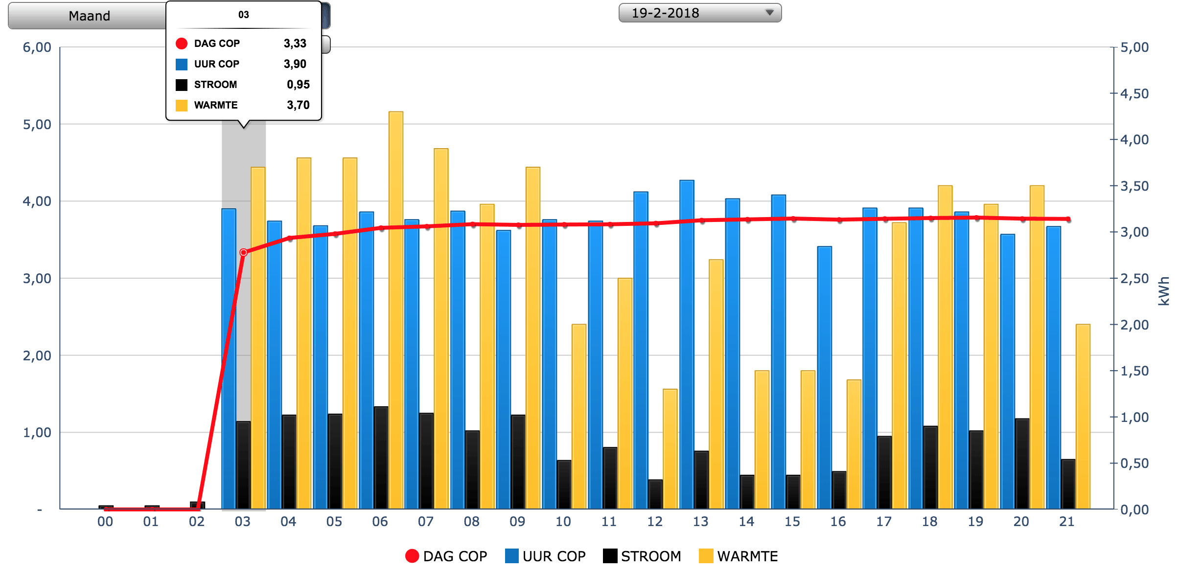

  • Noord27
  • Laatst online: 15:21
@amarkest
Jaarlijks weet ik niet. Draait pas een paar maanden. Dit is van afgelopen week. Is allemaal redelijk stabiel. In de zomer is het lager vanwege hogere aanvoertemperatuur van het kraanwater alsmede de aangezogen lucht.
Afbeeldingslocatie: https://www.mupload.nl/img/jpiljxhim850.png

Verwijderd schreef op maandag 19 februari 2018 @ 16:47:
De 2 situaties welke je aanhaalt 18.5 en 9.5 uur geeft de langere, daarmee meer kans op lage deellast, stookduur een lagere COP dan de kortere, dat lijkt 'te vloeken' met wat je zou mogen verwachten. De periodes waarin het ene stookregime met het andere vergeleken worden 'lijken' om die reden qua buitenT niet 'helemaal' vergelijkbaar. Zou dat kunnen kloppen of heb je er anderszins een mogelijke verklaring voor ?
Dat had ik ook verwacht maar de data is misschien nog wat ruw.
Met andere woorden: ik pak puur de weekdagen waar we normaal wel/niet thuis zouden zijn.
gatgda schreef op maandag 19 februari 2018 @ 19:28:
Wel heb ik het idee dat je een rekenfout maakt als je dit op deze manier naar 24h omrekent. Opstoken kost nl meer energie per uur dan op een constante T houden per uur kost.
Graag ontvang ik van het opstoken meetdata die dit als regel bevestigd.
Ik hoor iets te vaak aannames waarvan ik de onderliggende meetdata mis.
Mijn info is puur wat ik uit de meters haal.
Op specifieke time-frames zal de COP wellicht dramatisch slecht zijn, maar over een uur genomen zie je dat niet meer terug.
Er zijn ook dagen dat het eerste uur/uren een lager COP heeft maar dit is geen zekerheid....
Eergisteren was het gek genoeg wel zo'n typische dag dat de ochtend een slechter COP heeft dan de middag om vervolgens in de avond weer te dalen.
Maar gister was het zo:
Afbeeldingslocatie: https://tweakers.net/ext/f/zRuMo0BZQ6fRKXvvXvcuDOfQ/thumb.png
Als je gemiddeld bijna 46 kWh op een etmaal verliest, zou ik niet weten waarom je dat dan ineens naar 59 om moet rekenen als je alles op dezelfde T houdt.
Omdat ik selectief stook vraag ik toch minder energie?
Dus die energie hoeft de WP niet te leveren.
Als je 24/7 om een contante temperatuur vraagt dan moet de WP meer warmte energie leveren.
Je kunt het al zien als je aanwezig/afwezig beiden omrekent naar 24 h.
Als het wel zou kloppen, zou je in beide gevallen ongeveer op dezelfde etmaalverliezen uit moeten komen. En tussen 59 en 82 zit toch echt wel heel veel verschil, meer dan je op basis van toevallige weerverschillen zou kunnen verklaren (of het moet zo zijn dat de ene soort altijd op warme dagen is bijv.)
In mijn post stel ik de vraag ik of deze eenvoudige omrekening kan/mag.
En ik zeg erbij dat bij de tweede berekening een manco wordt bloot gelegd. Hoe minder uren je stookt des te lastiger het is om te bepalen hoeveel energie dit zou zijn gedurende 24h.
Wel heb je bij aanwezigheid dat externe factoren invloed hebben.
Aanwezige personen,TV en stofzuigen etc
Apart trouwens dat bij de 'afwezig'dagen, de COP juist hóger is ipv lager. Dat lijkt er voor te pleiten dat het voordeel van een hogere T toch iets sterker speelt dan het nadeel van een hoger vermogen over een iets grotere (opstart)tijd.
Dat kan ik nog niet verklaren.
Maar bedenk wel: ik pak mijn ruwe data (zoals het is)
Ik hoop dat hier misschien suggesties worden gedaan waarmee ik anders/beter naar de data kan kijken.
Wellicht moet ik uitrekenen hoeveel uren de WP exact bezig is.
Na even nagedacht te hebben:
Wellicht is er toch een klein voordeel behaald doordat de WP overdag draait ipv vanaf 3.00 's nachts? Het verschil in COP is wel klein….
Chris_82 schreef op maandag 19 februari 2018 @ 20:44:
Leuk om wat meer details te lezen over hoe jij je warmtepomp gebruikt.
Wat ik enigszins vreemd vind zijn de grote verschillen tussen een lange of een korte stookdag. Hoeveel ruimtetemperatuur verlaging wordt er bereikt bij het uitschakelen?
Of het nou gemiddeld binnen 20 graden is (lange stookdag) of 19 graden (korte stookdag) zou hooguit 7% verschil mogen uitmaken voor je warmteverlies/verbruik (stookgrens 18 graden, gemiddeld 3 graden buiten).
In je bericht staat een verschil van 30% minder verbruik...?
Mijn thermostaat staat tegenwoordig als volgt ingesteld:
Tijdens nachtverlaging: 18 graden
Tijdens aanwezigheid: 21 graden (dan wordt/is het tussen de 20 - 20.5 graden)
De 21 graden is echt de MAX, ik wil niet zweten in huis. Deze wordt vaker bereikt door zon dan de WP.
- selectief stoken geeft iedere keer een opwarmtoeslag, waar de WP een uur op hoog vermogen moet draaien (met dan een COP verlies van ca 15%) en daarna in gunstigere deellast.
Hiervan zie ik graag meetdata.
Op de minuut zal het wellicht zo zijn maar ik zie over een uur bekeken dit "hoog vermogen draaien" niet terug.
Dit kan ook door mijn lage flow komen, verhoog ik mijn flow dan zie ik dat mijn WP een hoger aanvang vermogen heeft (elektrisch).
- of COP=5 (gemiddeld) haalbaar is in jouw situatie hangt af hoever Ta je kunt beperken (is dit geen T2=30 meer zoals in het overzicht?)
Goede opmerking, is tegenwoordig iets hoger geworden T2=32 (omdat ik de flow heb verlaagd)
Doe ik de temperatuur lager dan heb ik kans dat mijn huis te veel afkoelt.
Maar ik snap dat ik bij 24/7 dit opnieuw zou moet bekijken.
- door 24h stoken met lagere Ta kan het algehele comfort beter worden, maar voor je gevoel zal de vloerverwarming wel kouder zijn dan nu, het is maar wat je fijn vindt?
Ook dat, de radiatoren voelen nu nog tenminste (een beetje) warm.
Voor ons is dit dus fijn.

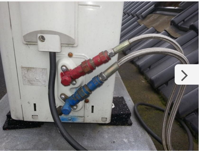

Techneco Techneut heeft mn ELGA systeem doorgemeten en vastgesteld dat de compressor-geluiden niet afwijken van de specs:
1-Afwijkend is dat de koelleiding bij het slaapkamerplafond langs loopt.
2-buitenunit-grondmatten en stempels vangen trillingen genoeg op
3-maatregelen om geluidsvoortplanting van de compressor tegen te gaan:
1-flexibele bevestiging/ophanging van de koelleiding buiten
2-compressor compartiment met geluidsisolatie bekleden/vullen
3-geluids-isolatie/absorbtie aan muur achter de buitenunit
4-omkasting koelleiding opvullen met beter geluidsabsorbtie spul.
last but not least en snelst en goedkoopst:
's nachts ELGA ook op slaapstand mbv ELRAD's in de kamer.
  • avandermeulen

amarkest schreef op dinsdag 20 februari 2018 @ 11:35:
@amarkest Ga jij zelf je compressor compartiment met geluidempend materiaal vullen? Ben benieuwd naar je ervaring in dat geval.
[ Voor 30% gewijzigd door avandermeulen op 20-02-2018 11:50 ]

avandermeulen schreef op dinsdag 20 februari 2018 @ 11:49:
ja absoluut, sta alleen nog in dubio mbt keuze van het materiaal. Ik heb ooit een 2-takt buitenboordmotor met heel goed spul beplakt, maar dat is er ook niet meer zo heel makkelijk meer uit te halen.

@Tomexergie
iemand ervaring met flexibele aansluiting koellleiding <> buitenunit?? hoeveel trilling zou dit opvangen??
Afbeeldingslocatie: https://tweakers.net/ext/f/QXoxYTL1kP0esOeHjvokXa8F/thumb.jpg

amarkest schreef op dinsdag 20 februari 2018 @ 16:53:
@Tomexergie
Prachtig, dat kan bij een mono unit. Contact geluid via de pijpwand is dan weg denk ik. Over blijft de drukgolfjes in de vloeistof.

Tomexergie schreef op dinsdag 20 februari 2018 @ 17:31:
zijn die er dan niet voor "onze" installaties?

amarkest schreef op dinsdag 20 februari 2018 @ 17:33:
Interesant, butaan en propaan gas systemen worden ook met een HD slag naar de brander verbonden. Die moet dan wel eens in de 8 jaar vervangen worden. Deze slangen moeten minstens 40 bar kunnen houden. Ik weet niet of ze in de handel zijn.

Tomexergie schreef op dinsdag 20 februari 2018 @ 17:41:
flexibele koelleiding aansluiting lijkt er wel te zijn:
https://www.werkspot.nl/o...elleiding-en-vullen-airco

Dit zijn trilling/leidingdempers, niet de hele leiding is flexibel.
  • amarkest
  • Laatst online: 05-10 20:15
koevlaas2 schreef op dinsdag 20 februari 2018 @ 20:01:
ok en die zijn makkelijk verkrijgbaar en door een stekmonteur te installeren?
weet je ook hoeveel demping die hebben?

amarkest schreef op dinsdag 20 februari 2018 @ 20:18:
Ja, Ja en best wat Db :)
Ik heb ze zelf nog nooit gebruikt maar ga dit misschien wel doen als ik een keer een split los in de tuin moet zetten. Misschien dat @Oxellaar er iets zinnigs over kan zeggen.
  • amarkest
koevlaas2 schreef op dinsdag 20 februari 2018 @ 20:22:
@Tomexergie @avandermeulen @Daannn1987
wellicht is dit ook iets voor jullie?

amarkest schreef op dinsdag 20 februari 2018 @ 20:29:
Tja, het probleem is dat het ook dampdicht moet zijn omdat een WP 15 jaar mee moet gaan. Een kort stukje kunstsof gaat nog wel maar 15 meter weet ik niet. Gebruikelijk is een balg(harmonica) constructie die de trilling aborbeert. Erg duur en kwetsbaar.
Misschien beter om de koperenleiding voor een langstuk te omklemmen met zwaar dempend materiaal.
