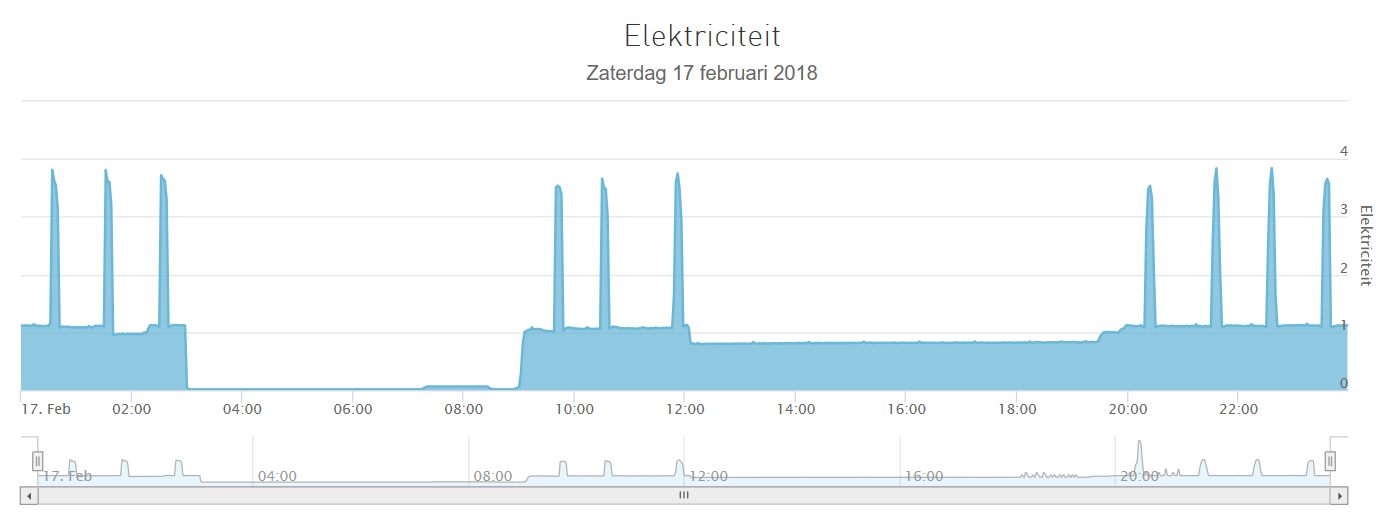

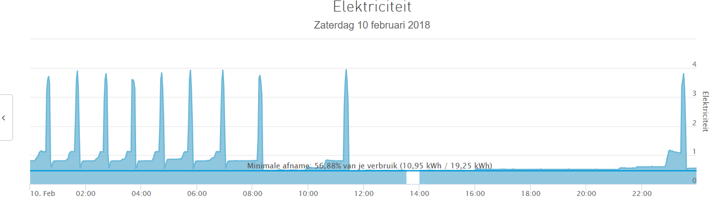

Bij mij werkt de WP redelijk continu (alleen tussen 03:00 en 09:00 uit via de timer) maar ik had gisteren toch 10 defrosts.
Afbeeldingslocatie: https://tweakers.net/ext/f/XjtOTEUzbdZWMqdKvDK66HT2/thumb.png

jaari schreef op zondag 18 februari 2018 @ 12:35:
6 in 24h, geen enkele element ondersteund. Mijn zus, zelfde WP, flow bij mij op pompstand 1 ongeveer gelijk aan die bij haar op pompstand 6, dus aanmerkelijk slechter, is het aantal defrosts +/_ 1 identiek maar allemaal element ondersteund.

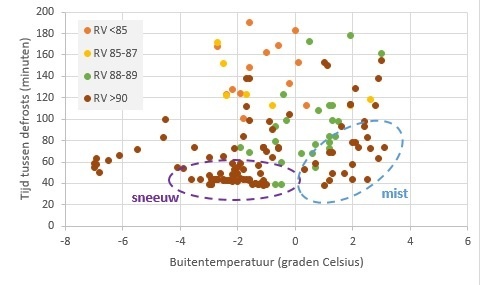

Defrost ontkom je niet aan bij een redelijke luchtvochtigheid en temperaturen van +/- 5c of lager.
Maar ook bij -7 kan mist voorkomen, dan word het pas echt leuk.
De hoeveelheid defrosten zijn te beperken door op een lager vermogen te draaien, maar je ontkomt er niet aan.
En waar ze op hoog vermogen al vanaf 6 of 7 graden voorkomen, kan het bij laag vermogen pas bij 3 of 4 graden voor het eerst voorkomen.
Op hoog vermogen is de oppervlakte hele verdamper nodig en zal deze in geheel geleidelijk dichtvriezen.
Op laag vermogen word niet de hele verdamper gebruikt, maar zal de verdamping zich verplaatsen zodra er een gedeelte is ingevroren.
@Oxellaar Wat is het voordeel voor een WP om NIET het gehele condensor oppervlak te gebruiken ?

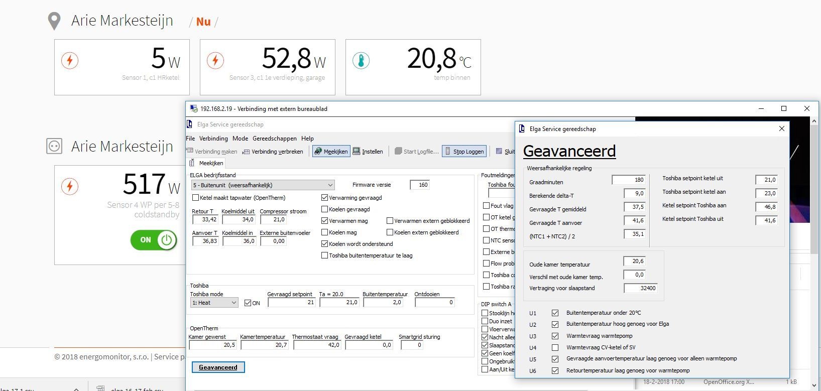

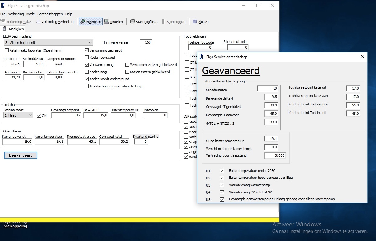

met FW160 en monitoring met de servicetool (op een oude laptop met extern bureaublad 8) ) moet het lukken. Moet voor optimaal WAR nog wel ff een externe buitensensor aan de Toshiba hangen.
WAR momenteel op stooklijn 20 en ruimtecompensatie. Heb geen vloerverwarming, alleen JAGA's.
Volgens @Jan Treur loop ik wel kans op een mindere COP. Waarom is voor mij nog ff een vraag.

amarkest schreef op zondag 18 februari 2018 @ 19:25:
Aha ruimtecompensatie, dat werkt hier met de carrier prima 8)

  • amarkest
  • Laatst online: 01-09 09:58
Tomexergie schreef op zondag 18 februari 2018 @ 19:53:
Wat monitoor je via de servicetool? Permanent mer USB kabel? Grafieken?
realtime ELGA USB-servicetool monitoring en logging op een oude Toshiba laptop via externbureaublad via WIFI. Dan via google-drive de logfiles transferen naar mn laptop beneden,
Lachuh, werk als een speer.
  • amarkest
@Tomexergie @Ramon_1984
Afbeeldingslocatie: https://tweakers.net/ext/f/nkIKMHA0Q5Mg5Ywd8GsYzzhG/thumb.jpg
[ Voor 9% gewijzigd door amarkest op 18-02-2018 20:03 ]

Oxellaar schreef op zondag 18 februari 2018 @ 20:22:
Jij hebt zo te zien de andere weerstand?
Vandaag heb ik zelf de “NTC” ofwel de weerstand vervangen door een weerstand van 16.2 kohm, dat is de weerstand die er bij Bram-Bos ingezet is.
Onder Ta zie je dan in de servicetool i.p.v. 20 graad Celsius idd 15 graad Celsius verschijnen.
Morgen zal ik een paar foto’s uploaden hoe je dit kan doen.

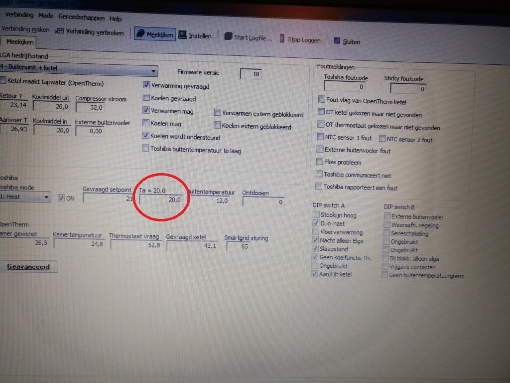

  • Oxellaar

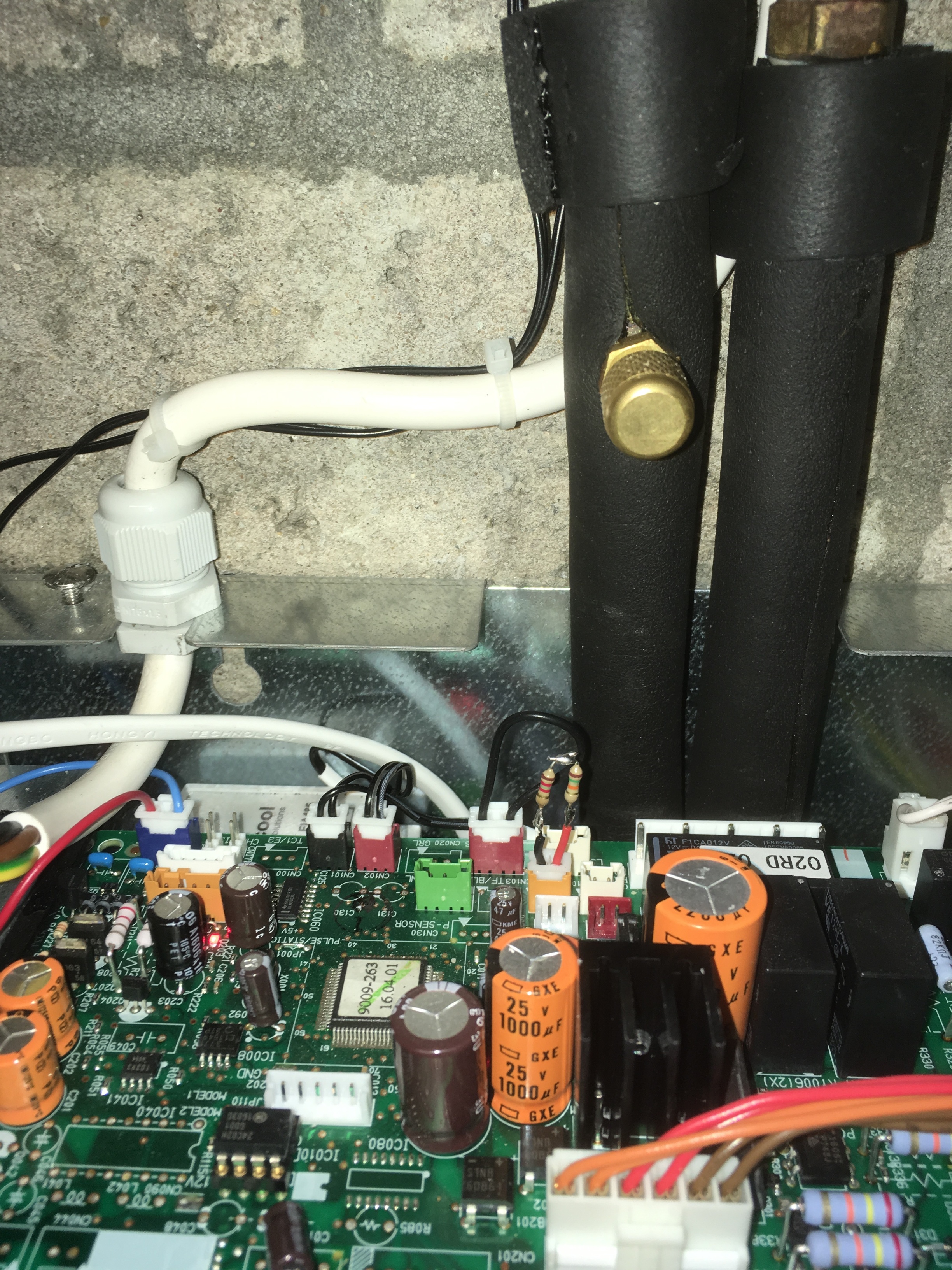

amarkest schreef op zondag 18 februari 2018 @ 20:40:
geen idee, zat er dan ws al in. Is op 26-1-2016 geinstalleerd.
waar zie dat aan?
Afbeeldingslocatie: https://tweakers.net/ext/f/5FsPnP21FrCIURKSyyfK1nJA/full.jpg
Zie hier....
Ta=20, is bij mij altijd 20. Tenminste, op alle foto's en screenshots die ik kan vinden.
Dit is de weerstand welke gebruikt word om het buitendeel aan te sturen.
Het buitendeel is eigenlijk een L/L buitendeel wat aan een Toshiba lucht-binnendeel hoort te zitten.
Om dit te simuleren is de weerstand geplaatst, zo "denkt" het buitendeel dat hij aan een gewoon lucht-binnendeel hangt
Die weerstand van Ta=20 is de gemeten ruimtetemperatuur, die is altijd 20.
De waarde bij "gevraagd setpoint" simuleert de gewenste ruimtetemperatuur.
Deze waarde veranderd omhoog of omlaag, boven of onder de 20.
Ver onder de 20 gaat het buitendeel uit, vlak onder de 20 toert hij af en boven de 20 toert hij op.
Op deze simpele manier heeft Techneco het buitendeel geschikt gemaakt voor hun eigen binnendeel.
Een weerstandje kost een paar centen, dat overleef je wel ;)

Zelf twee weerstandjes van 15k en 1k2 in serie aan een passend connectortje gesoldeerd. Bij Techneco heb ik de vraag al wel een week uit staan, maar geen antwoord gekregen.
Ik dacht dan doe ik het even zelf.

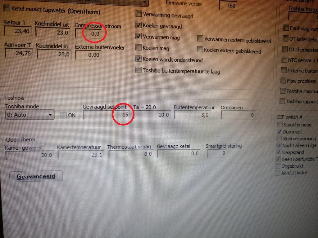

  • Oxellaar
Afbeeldingslocatie: https://tweakers.net/ext/f/vGix0d0xGjYPDPTywaYCj8tx/full.jpg
Apart....bij mij is bij gevraagd setpoint 15 de buitenunit uit.
Hoe kan de regeling omgaan met alleen het wisselen van de weerstand?

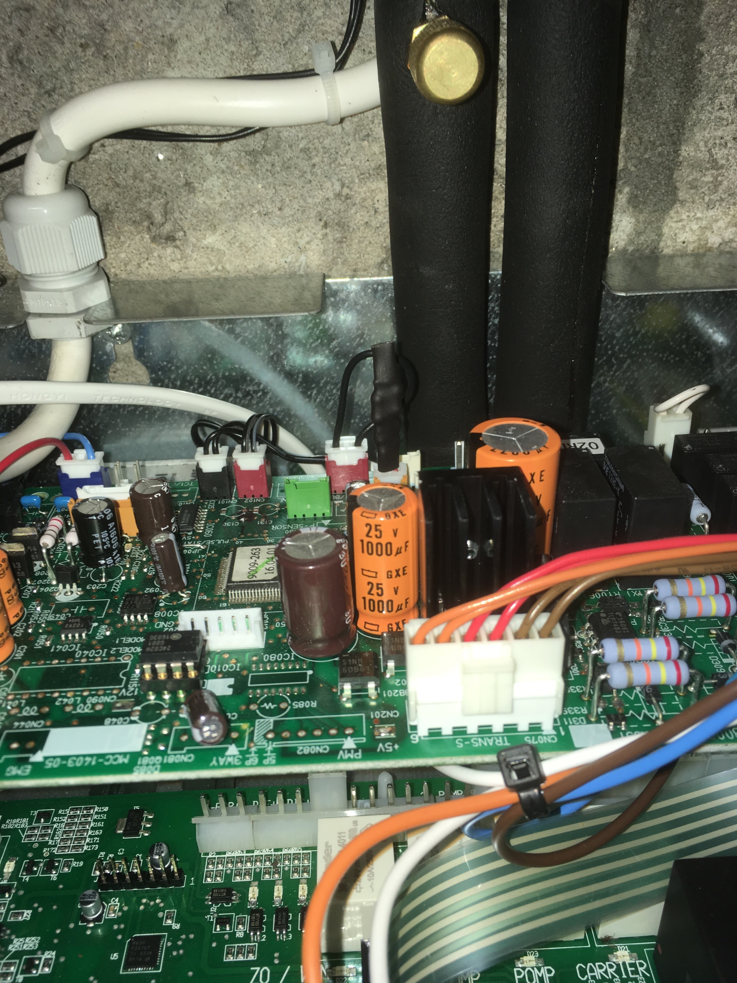

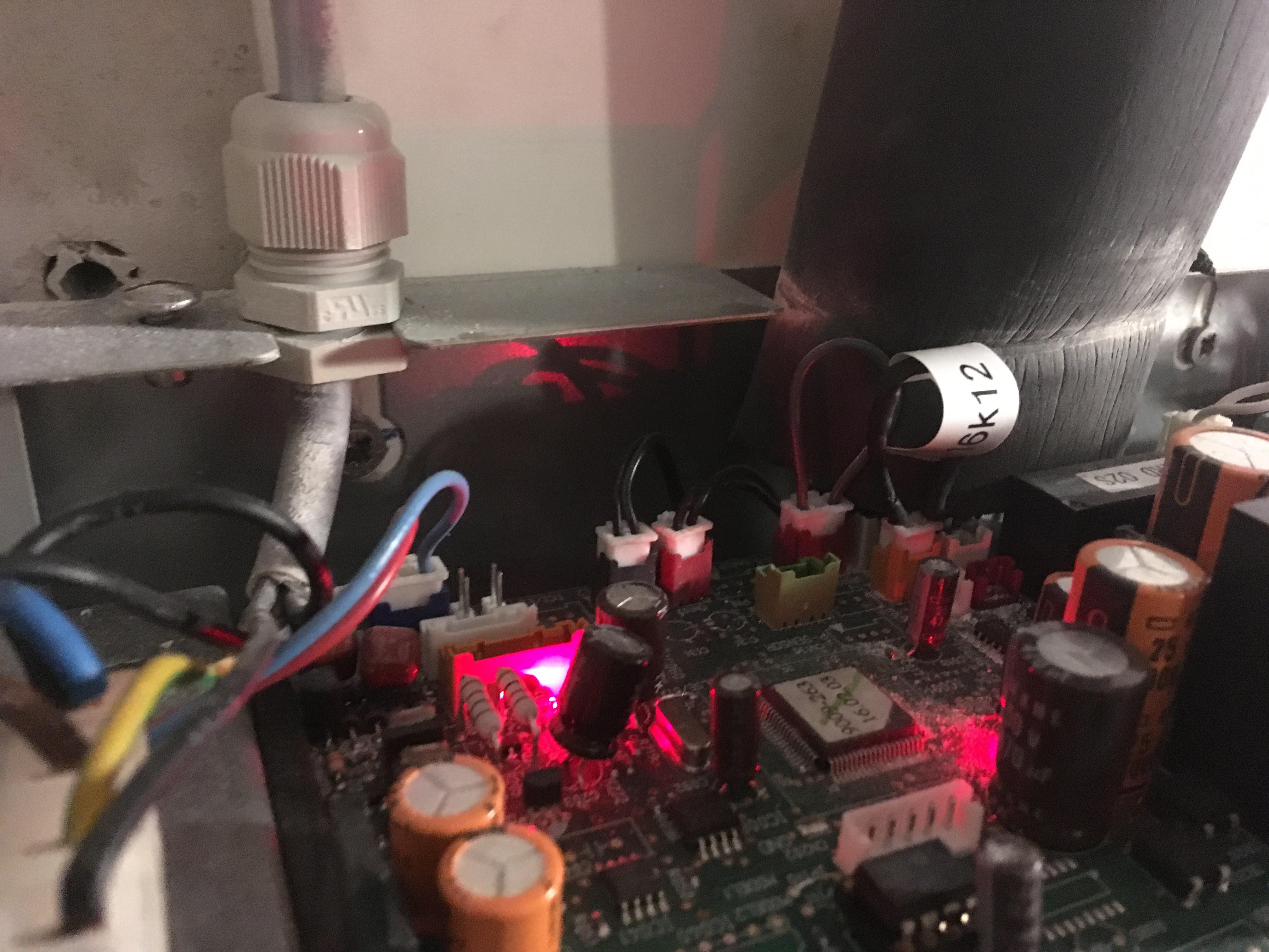

De regeling ken ik helaas niet, ik weet alleen wat Techneco bij Bram-Bos heeft vervangen:
Hierbij foto's van de te vervangen weerstand die de 20 C NTC simuleert:
Dit is de bij Bram-Bos door Techneco vervangen "NTC", zwart lusje in oranje connectortje met labeltje 16k12
Afbeeldingslocatie: https://tweakers.net/ext/f/yITXCxmilCsKLxKnpRzayikW/full.jpg
Dit zijn mijn twee weerstandjes op een nieuw connectortje:
Afbeeldingslocatie: https://tweakers.net/ext/f/svzZCE6b0b0vF0mkMKKmk3EW/full.jpg
en hier ingepakt in een krimpkousje:
Afbeeldingslocatie: https://tweakers.net/ext/f/IdlWoc1Yx0Xv8dnxo2MQAjON/full.jpg
Elga 3.0 met Anna thermostaat, Remaha Tzerra 28, Daalderop Monosolar.
  • Oxellaar
@avandermeulen
Ja ik had hem ook al gevonden. Gelukkig mag hij bij mij blijven zitten
En....
Het is geen NTC! ;)
  • avandermeulen
  • Laatst online: 10-05 15:47
Oxellaar schreef op zondag 18 februari 2018 @ 22:17:
@avandermeulen
En....
Het is geen NTC! ;)
Nee klopt, gewoon een weerstand die de gewenste NTC waarde heeft uiteraard,

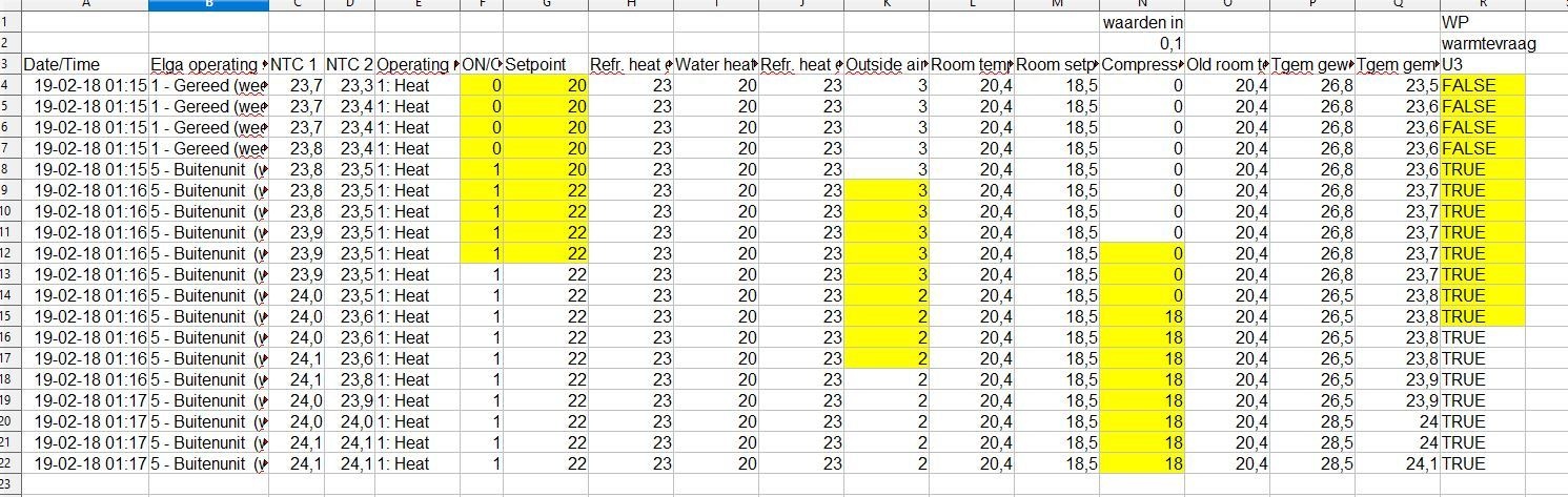

  • amarkest
:S Helaas, WAR is over, back to WAR/RAR. :'(
Vannacht net voor het bestijgen van de trap naar boven ging ELGA los op vol vermogen. Out of the blue.
dus HCMT op 16c gezet en reserve ELCONV 750w aangezet. kamer vanmorgen keurig op temperatuur zonder ELGA of gas.
Dus niet voor niets gelogd. Vandaag de logs maar 's bekijken.
Afbeeldingslocatie: https://tweakers.net/ext/f/sfvRQOYAf8g4aHUs6Hl7FL93/thumb.jpg
ik zie een verandering in buitentemp, maar binnentemp is nog meer dan hoog genoeg. Stooklijn lager zetten??
@Tomexergie niet zo heel duur en genoeg voor de buitenunit, denk ik
https://www.easy-noisecon...TM5nda2gwgxRoCd3EQAvD_BwE
[ Voor 19% gewijzigd door amarkest op 19-02-2018 10:36 ]

Ik ben vanaf vandaag eens gaan kijken of er met een tA van 26C de woning warm gehouden kan worden. Gezien de aangekondigde lage nachttemperaturen...
De thermostaat in "die kamer" op 18C zorgde gisteren in ieder geval voor dat de WP 11 uur uit stond in de afgelopen 24 uur.
Op het moment dat de WP weer aansprong, deed ie voor een uur lang 2,5kW ipv 2kW op dezelfde buitentemp.
Ik ben niet goed in rekenen, maar volgens mij valt dat beetje extra verbruik in het niets vergeleken met 4 uur lang geen verbruik. (vnaf 23:00 t/m 03:00 stond de wp uit)
Afbeeldingslocatie: https://i.imgur.com/FwvHLnl.png

kmf schreef op maandag 19 februari 2018 @ 10:04:
Om energie te besparen is nachtverlaging ALTIJD zinvol...
Niemand in deze topic heeft het tegendeel aangetoond...
Dit geldt ook voor de COP.

Ramon_1984 schreef op maandag 19 februari 2018 @ 10:30:
Welke stooklijn gebruikte je ?
12 is met jaga radiatoren voldoende.
ik vermoed ook zo iets, stond nl op 20.
vandaag de WAF maar ff niet te veel testem, dus ff op WAR/RAR.
zie m'n aangepaste post van daarnet, zit logging snapshot van die tijd bij.

!null schreef op maandag 19 februari 2018 @ 10:42:
Dit gaat toch niet om de gasketel maar om je huis die altijd wel warmte verliest. En 1 graag minder is dus 7% minder warmte verlies (als een gemiddelde)
Een gasketel zal binnen zeer nauwe grenzen even effectief het gas verbranden, 30 of 40C maakt nauwelijks verschil, dus 'achterstand' inhalen kost in principe niets extra. Een WP heeft om achterstand in te halen hogere Ta's nodig welke zorgen dat de WP minder efficient werkt, het Carnot effect. Zoek Domba's verschil in COP maar eens op voor zijn beide/identieke WPen.
  • amarkest
Verwijderd schreef op maandag 19 februari 2018 @ 10:42:
Zijn die jaga radiatoren altijd precies qua capaciteit, hoeveelheid afgiftevermogen, geinstalleerd t.o.v. het warmteverlies ? Als dat zo zou zijn klopt het, maar dat lijkt me weinig waarschijnlijk.
klopt, maar de stooklijn stond hoger dan de standaard instelling.
onder het motto van liever te warm dan te koud.
volgende WAR-test dus met lagere stooklijn inzetten.

avandermeulen schreef op zondag 18 februari 2018 @ 22:21:
Het idee van een NTC is toch juist dat de weerstand afhankelijk is van de T? En de T zal nooit constant zijn, dus de R ook niet. Of zie ik nu iets verkeerd?
  • Chris_82
  • Registratie: Oktober 2017
  • Laatst online: 20:57
Tot nu toe is februari al een mooie testmaand geweest, en de kou houdt ook nog even aan :)
Ik heb wat defrost data van deze maand bekeken (180x tot nu toe) en zie daar inderdaad duidelijk 2 weerscondities terug: sneeuw en mist. Miezer en lichte regen zijn vermoedelijk ook bevorderlijk voor het invriezen.
Wat mij vooral opvalt is dat er toch een verband lijkt te zijn met de buitentemperatuur, dus als het kouder wordt zijn er gemiddeld meer defrosts nodig.
Zou dit zijn omdat de lucht toch nog veel vocht bevat (grote temperatuurverschillen dag en nacht), we hebben nog geen echt droge aanhoudende vrieskou gehad eigenlijk waarbij het ook overdag ruim onder nul blijft?
Defrost_feb_2018
RV is gemeten met een Netatmo buitensensor.
Let the first principles be with you.

gatgda schreef op maandag 19 februari 2018 @ 11:43:
Ja, dat klopt ook. Maar deze gefixeerde weerstand 'simuleert' een bepaalde (gefixeerde) temperatuur voor de Toshiba-print.
Wand-temperatie in een A+++-monument uit 1865 met een Pana Mono. Gasloos sinds juli 2017. De afsluitboete bestaat niet
  • blauwemac
  • Laatst online: 03-03 12:40
Mooie data!
Ik denk dat de hier veelgemaakte aanname dat koude lucht droog is, niet klopt. Ook lucht van ruim onder nul kan een hoge relatieve luchtvochtigheid bevatten die neerslaat wanneer deze nog verder gekoeld wordt door de warmtepomp. Als de verdamper onder nul graden is, gebeurt dat neerslaan in de vorm van ijs. In Nederland is er echter wel vaak een correlatie tussen kou en droge lucht doordat het hier eigenlijk alleen koud wordt bij een NO of oostelijke stroming die droger is dan onze overheersende ZW stroming.
Chris_82 schreef op maandag 19 februari 2018 @ 11:45:
Pana WH-MDC05f3e5 / 2700Wp / Nefit gasketel 2000 voor SWW / Vermont Castings Encore

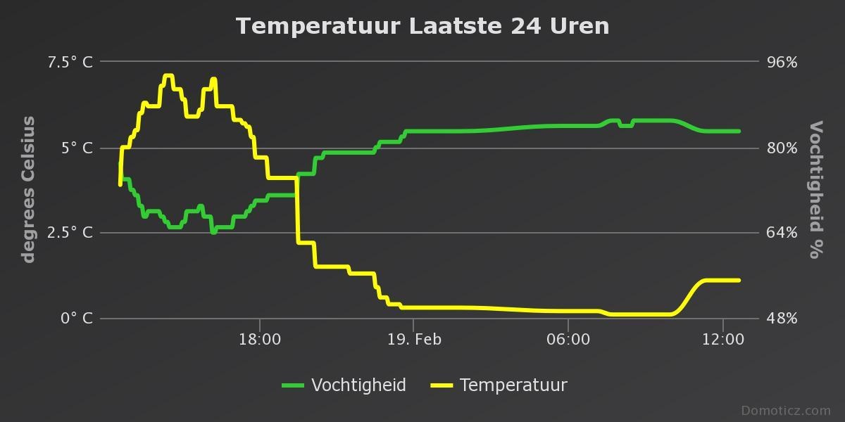

Ik zie de afgelopen dagen juist overdag een hogere Vochtigheid dan 's nachts (weet niet of de RV dan juist weer anders is).
Afbeeldingslocatie: https://tweakers.net/ext/f/f5CFNRA9gPlvigQfXeCdvFKI/thumb.jpg
  • koevlaas2
  • Laatst online: 31-08 21:43
Oxellaar schreef op zondag 18 februari 2018 @ 21:29:
Die 20, of 15 word niet als echte ruimtetemperatuur gezien, maar als werkpunt voor het buitendeel.
Maar wat je zegt...... Vraag mij nu wel af hoe het buitendeel daar op reageert.
Vind het ook erg vreemd dat er ook 21 kan staan. De weerstand heeft een vaste waarde, hoe kan deze dan naar 21 gaan?
Onder invloed van o.a temperatuur veranderd de waarde van ieder component in je buitendeel waardoor je verschillen kan krijgen.

  • buiter
  • Laatst online: 21:19
Verwijderd schreef op maandag 19 februari 2018 @ 10:40:
@buiter Voor een gasketel, in principe constant rendement, geldt dat als de gemiddelde binnenT 1C lager is dat dat een besparing van 7% oplevert. Ik zou graag het 'bewijs' zien waaruit blijkt dat dat voor een WP ook zo is.
Hoewel hier in het topic regelmatig de term nachtverlaging wordt gebruikt noem ik het zelf "selectief stoken".
Bij ons gaat de kamertemperatuur in de nacht naar 18 graden waardoor de WP om 21:30 uit gaat.
Ik lees mijn verbruik (youless + kamstrup 302) zeer frequent uit waaruit blijkt dat het niet uitmaakt of de WP in de ochtend/middag/avond of nacht draait, de COP schommelt gedurende de hele dag (dat zit in de marge van 0,0 - 1,0 COP)
In de nacht en ochtend zie je niet duidelijk een hogere of lagere COP, helaas heb ik geen weerdata om de uitgebreid te analyseren. Wellicht dat ik nog wat data ga verzamelen om dit inzichtelijk te maken.
Hopelijk dat anderen dit ook kunnen meten/bijhouden dan zou ik mijn data eens kunnen vergelijken
Ik laat nu zien wat selectief stoken bij afwezigheid/aanwezigheid scheelt:
Mijn cijfers van 13-12-2017 tot 18-2-2018
aanwezigheid / afwezigheid
Thermostaat tijden
08:00 - 21:30 / 17.00 - 21.30
Stooktijden (plus minus)
3:00 - 21:30 / 13.00 - 21.30
Minimaal aantal "geen verbruik" uren
5,5 / 14,5 uur
Gemiddelde warmtebehoefte
45,58 / 32,39 kWh
Gemiddelde opname elektriciteit
11,47 / 7,78 kWh
Hier zie je het: onze energiebehoefte op een dag van afwezigheid is significant lager als op een dag van aanwezigheid.
Daarin zie ik de relatie tussen het niet laten draaien van de WP en de besparing die daarbij gerealiseerd wordt. Ik bespaar daarmee energie omdat mijn WP uit staat. Ook profiteer ik het snelst wanneer de zon schijnt of als wij een dagje niet thuis zijn.
Dan gaat de WP namelijk gewoon uit.
Let op: dit is mijn huis/installatie, dit wil niet zeggen dat dit voor iedereen geldt!
Hieronder heb ik geprobeerd om mijn gegevens te vertalen naar een 24/7 stook protocol (geen idee of het zo simpel gezegd mag/kan):
Aanwezig
Mijn warmtebehoefte van 45,58kWh stook ik in 18,50 uur met een COP van 3,97.
Geleverd vermogen per uur
45,58 / 18,50 = 2,46 kWh
Vertaald naar 24 uur
2,46 X 24 = 59,04 kWh
Nu met een COP van 5
59,04 / 5 = 11,81 kWh elektriciteit
Resultaat: iets meer verbruik dan met selectief stoken
Afwezig
Mijn warmtebehoefte van 32,39kWh stook ik in 9,50 uur met een COP van 4,16.
32,39 / 9,50 = 3,41 kWh
3,41 X 24 = 81,84 kWh
81,84 / 5 = 16,37 kWh elektriciteit
Resultaat: veel meer verbruik dan met selectief stoken
Het tweede voorbeeld legt een manco bloot van deze berekening. Hoe minder uur je selectief draait, des te lastiger het is om te bepalen wat 24/7 @COP5 zou kosten. Daarom twijfel ik of bovenstaande berekeningen niet een te simpele benadering is.
Bij mij lijkt het kantelpunt te zitten in de buurt van 5 uur. Dus staat mijn WP meer dan 5 uur uit, dan is dat voordeliger dan 24/7.
Het is wel de vraag:
Is het realistisch om te denken dat je een COP van 5 haalt?
Houd ik mijn huis nog wel warm met de verlaging van de Ta?
Graag hoor ik op welk punt ik een denk/reken fout maak…
@buiter Ten eerste heel hartelijk dank voor je uitgebreide cijfermateriaal. Ik heb even een vraagje over het verschil tussen thermostaat- en stooktijden, waardoor verschillen die ?
EDIT0:
OK, die Nest kon ik niet verzinnen, maar nu begrijp ik het.
De 2 situaties welke je aanhaalt 18.5 en 9.5 uur geeft de langere, daarmee meer kans op lage deellast, stookduur een lagere COP dan de kortere, dat lijkt 'te vloeken' met wat je zou mogen verwachten. De periodes waarin het ene stookregime met het andere vergeleken worden 'lijken' om die reden qua buitenT niet 'helemaal' vergelijkbaar. Zou dat kunnen kloppen of heb je er anderszins een mogelijke verklaring voor ?

koevlaas2 schreef op maandag 19 februari 2018 @ 13:44:
De weerstand zit in het binnendeel en wordt niet echt beïnvloed door temperatuur.
Het is ook niet de bedoeling dat die waarde veranderd.
