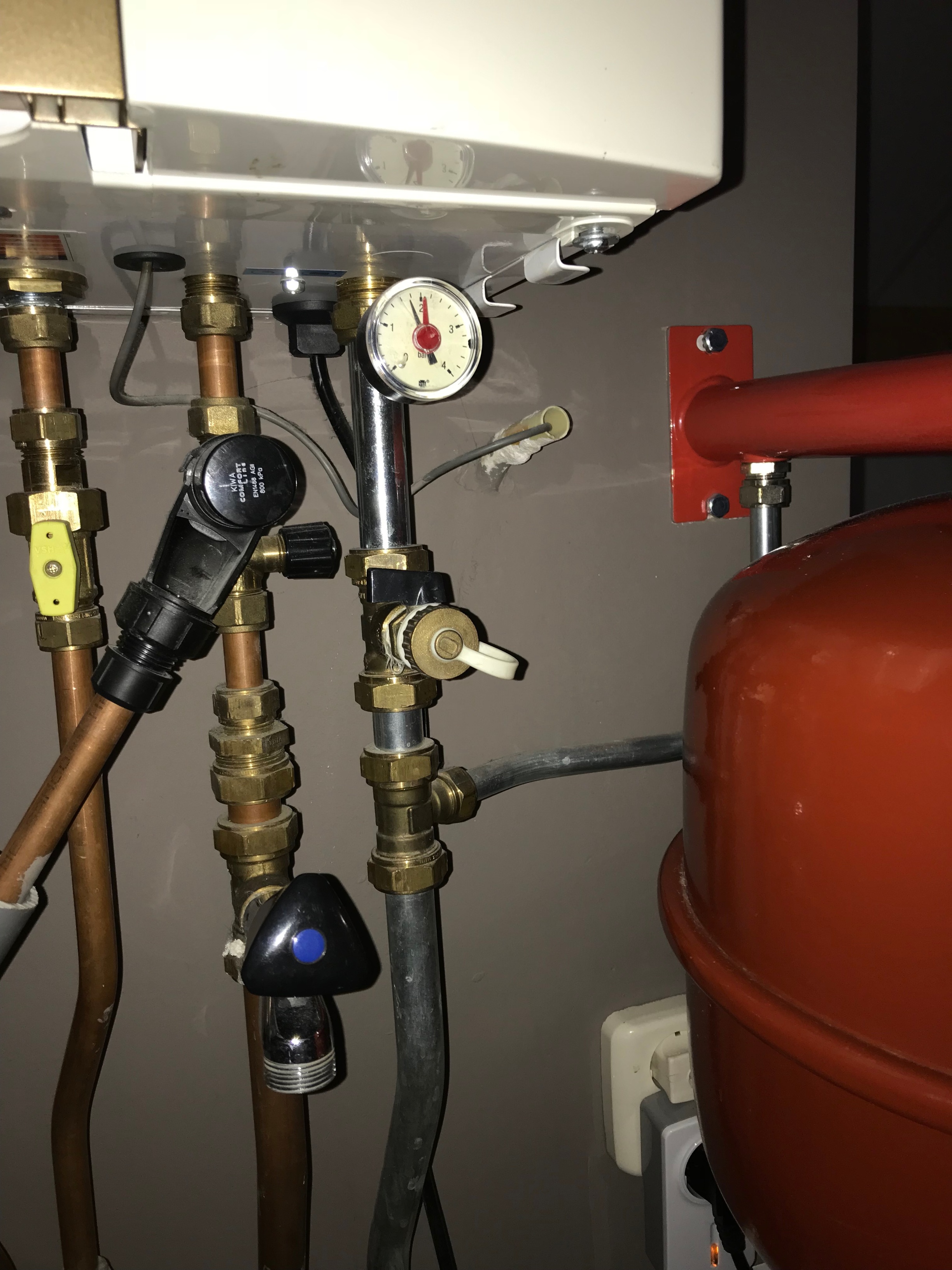

Vraag over de locatie van het expansievat.
Hij zit nu net een beetje in de weg met het plaatsen van het T-stuk voor de warmtepomp.
Kan ik het expansievat ook in de retourleiding van de warmtepomp zetten?
Onderstaand huidige situatie, idee is om op de plek van het T-stuk van het expansievat het T-stuk van de warmtepomp te zetten en vervolgens enkele cm's verderop een nieuw T-stuk naar het expansievat.
Afbeeldingslocatie: https://tweakers.net/ext/f/sWqV3o0dfokCXKcWIjZ6kJbq/full.jpg
Gelijk nog 1 vraagje: zou ik dat stukje buis wat aan de manometer vast zit een paar cm kunnen inkorten? Zou ook net even wat meer ruimte geven.
[ Voor 13% gewijzigd door Niek_ op 17-02-2018 12:35 ]

@Niek_
Expansievat moet altijd in de retour
Oxellaar in "Lucht/Water warmtepomp om mee te verwarmen en koelen 4"
Ga je een WP parallel over de ketel aansluiten waterzijdig?
Heb je ook aan terugslagkleppen gedacht?
Pijp inkorten kan alleen als je een nieuwe knel koppeling hebt.
Waarvan je dan de ring en eventueel moer gebruikt.
(de oude knelring kan niet meer hergebruikt worden)
[ Voor 25% gewijzigd door AUijtdehaag op 17-02-2018 13:05 ]

Sluiten hem inderdaad parallel over de ketel aan, maar of het expansievat dan in het stukje retour naar CV-ketel of in de retour naar WP staat maakt niet uit?
Ik plaats er kogelkranen incl. terugslagklep tussen.
Die manometer zit op zo'n stukje pijp gemonteerd. Die kan dus gewoon ingekort worden als ik je goed begrijp? (wel nieuwsgierig waarom ze dan niet een t-stuk meeleveren met aan beide zijdes evenveel buis).
Ik had hem met de zwp ook ingekort, maar uiteindelijk er maar helemaal uit gelaten vanwege de kans op roest, ik wil zo weinig mogelijk ijzer in mijn systeem.
Heeft iemand al eens een alternatief voor deze drukmeter gevonden/gemonteerd?
Kan de wp met zijn lage temperatuur niet zonder drukvat, hij zit hier best ook in de weg >:)
