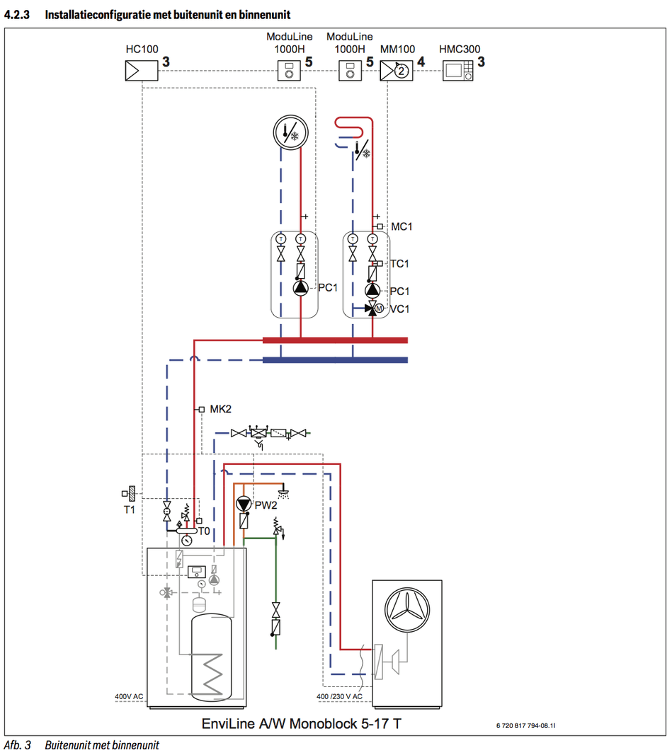

@Oxellaar Heeft de Nefit Enviline TowerSolar ook een buffervat nodig? Of fungeert de ingebouwde boiler als buffervat?
A'dam PVOutput
  • Oxellaar
ericplan schreef op donderdag 15 februari 2018 @ 13:11:
Ik geloof niet dat de zonneboiler ook voor cv ondersteuning is, weet het niet zeker.
Als dat niet zo is, dan is een buffervat nog steeds noodzakelijk / aanbevolen.

Volgens mij is bij Nefit een buffervat 'verplicht', ik dacht zoiets gelezen te hebben.

koevlaas2 schreef op donderdag 15 februari 2018 @ 13:36:
Klopt, vandaar ook mijn laatste zin... Verplicht / aanbevolen

Oxellaar schreef op donderdag 15 februari 2018 @ 13:50:
Doet de zonneboiler dan niet mee voor het CV-gedeelte? Op dagen als gister komt m'n zonneboiler ook ruim boven de 40 graden. Dat kan zo de radiator in :)
Afbeeldingslocatie: https://tweakers.net/ext/f/vzRTGG4vnLRFkJqBm2NIjJEa/medium.png
(edit)
Op het plaatje ontbreekt de spiraal van de zonnecollector. Die loopt net als de andere spiraal door het boilervat.

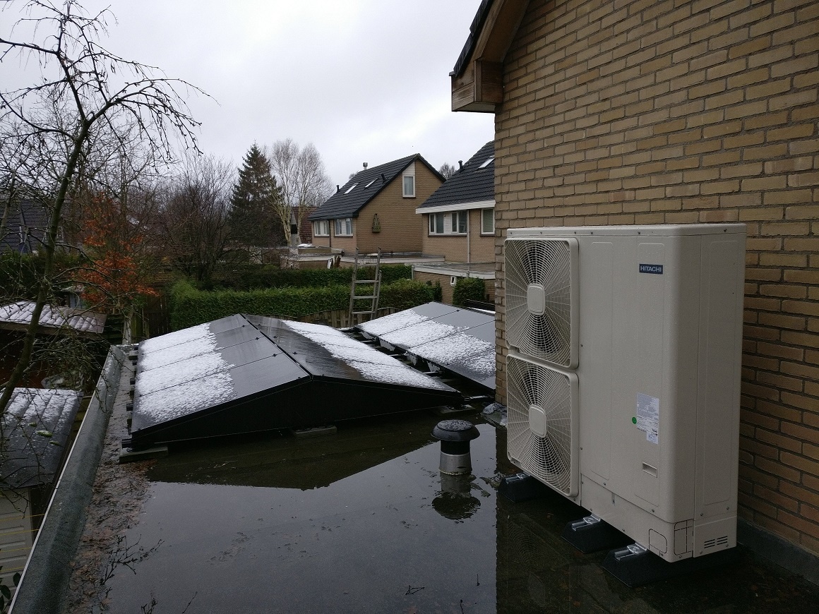

Present :*)
Afbeeldingslocatie: https://tweakers.net/ext/f/ycz2isymeBqYdt75EuQeZSxY/full.jpg
[ Voor 10% gewijzigd door Exigence op 16-02-2018 11:51 ]
