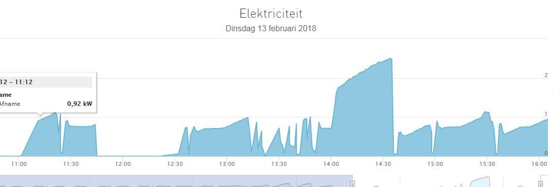

Met m'n nieuwe sensoren eens 1 en ander bekeken.
1 = mijn SWW vat, in het midden gemeten door de Hydrobox, set temp is 45 graden, temperatuur midden in het vat schiet door naar 46,5, ik meet bovenin het vat 50,5 graden en helemaal onderin het vat 42 graden. De verschillen zijn dus aanzienlijk minder als wat ik eerst dacht met de analoge meter
2 = aan/uitgedrag van mijn WP eens onder de loep genomen. Op dit moment Tb 2 graden, gewenste Ta dus 30,1 graden. Ik zie de Ta zakken naar 28,4 graden en dan springt de WP weer aan. Tr was op het moment van inschakelen ook 28,4 graden.
Ik kan dit dus niet matchen met de instelling "Aanpass. versch. W/P thermo"
De waarde staat op -5 - Ondergrens Verbiedt de werking van de warmtepomp tot de debiettemperatuur daalt onder de doeltemperatuur van het debiet plus de waarde van de ondergrens.
Doe de Mitsu misschien niets met deze instelling als er gestookt wordt d.m.v. Verwarming compensatiecurve (beter bekend als WAR) :?
Verder meet ik +- 1 graad verschil tussen Ta direct na WP en Ta na buffervat.
Retour na de buffer ligt hoger als voor de buffer.
Ta in de v.v. verdelers ligt nagenoeg gelijk aan Ta na de buffer (0,1 tot 0,2 graad verschil) dus niet veel verliezen onderweg naar beneden.

  • Domba
  • Laatst online: 01:17
Verwijderd schreef op dinsdag 13 februari 2018 @ 09:37:
@Jan Treur Is aan de hand van momentane COP gegevens van @Domba hier wellicht wat meer duidelijkheid te verschaffen ? Dan ontstaat er misschien ook wat meer zicht op de meest voorkomende situaties, nl. NIET vollast. Overigens zeer interessant om er eens echt in te duiken.
Ik volg de discussie niet geheel, maar momentane COP is een slechte indicator, gebruik tenminste de dag COP
Modulatie opgenomen vermogen zegt op zich vrij weinig zonder Tb & Ta.
Ik kan mijn monoblok ook zover krijgen dat deze tussen 0,38kWe en 3,2kWe (incl hulpenergie) aan opgenomen vermogen heeft bij een zelfde Tb, maar thermisch is dat zeker geen modulatie van 12-100%
2,3kWth is wel ongeveer minimale vermogen los van Tb & momentane COP 3 tot 9,5, welke afhankelijk is van de Tb & Ta
De betere COP's met Tb>7 gaan weer niet samen met minimaal thermisch vermogen, want COP >6 en 380-430W aan opgenomen vermogen is meer dan minimaal thermische 2,3kWth vermogen
Als ook dat minimale thermische vermogen hoger wordt bij mijn Pana G-6kW naar mate de buitentemperatuur lager wordt.
Zo heb je rond Tb=7 nog wel 2,3-2,7kWth als mininum, maar bij Tb=0 is dat al opgelopen naar ca 3kWth en bij Tb=-7 ben je blij als je minimum nog onder 4kWth krijgt ipv WP afslaat ;)
[ Voor 3% gewijzigd door Domba op 13-02-2018 10:08 ]

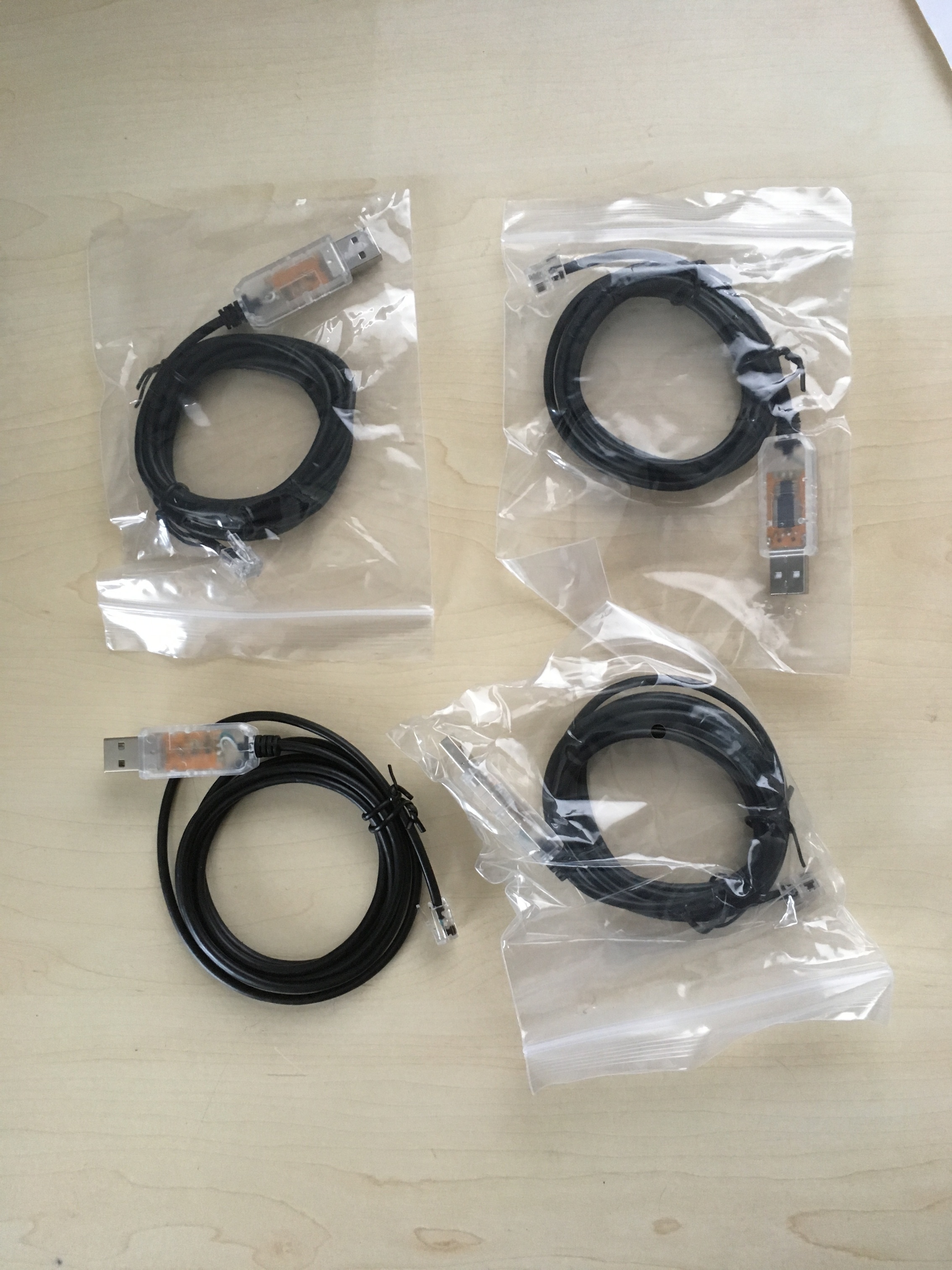

  • avandermeulen
  • Laatst online: 10-05 15:47
avandermeulen schreef op vrijdag 29 december 2017 @ 16:06:
USB naar RS485 kabel voor Elga servicetool
Zojuist een dergelijk kabeltje inelkaar gezet.
Omdat er wat onduidelijkheid over de juiste aansluiting van het stekkertje bestond en met name over het juiste stekkertje, hierbij nog even wat verduidelijking aan de hand van een plaatje:
De stekkertjes waarover in de deel #4 van het forum gesproken werd, RJ11, RJ12 en RJ45 met de bijbehorende gestandaardiseerde draadkleuren staan in onderstaand plaatje:
Van de FTDI USB RS485-WE-1800-BT kabel gaat de oranje aan de zwarte (dat is dus positie 1 op de RJ11 of positie 2 op de RJ12) en de gele draad gaat aan de rode (dat is dus positie 2 op de RJ11 of positie 3 op de RJ12). Een paar van die kabeltjes met de juiste stekker laat ik in elkaar zetten.
De kabel zonder RJ12 wordt in Nederland oa geleverd door:
https://sinuss.nl/compute...485-serial-converter-ftdi
Kabeltjes om de Techneco Service Tool met de Elga te koppelen heb ik laten maken en binnen gekregen.
Als je er een nodig hebt mail me dan maar even.
Kabeltjes
Elga 3.0 met Anna thermostaat, Remaha Tzerra 28, Daalderop Monosolar.
@godfriedd Ook een 7.5kW Ecodan, het komt wel voor, die < 700W, het kan dus blijkbaar wel.
Afbeeldingslocatie: https://tweakers.net/ext/f/LpLDDQAMpk8U2soLtH6qxMTn/full.png
