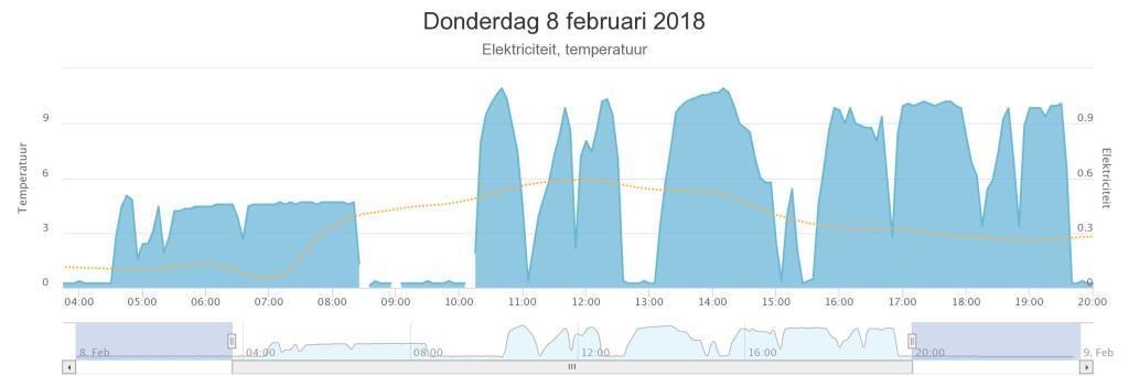

Ik geloof zowaar dat ik een #Elgahibernation te pakken heb gehad afgelopen donderdag.
Afbeeldingslocatie: https://tweakers.net/ext/f/tAWihmRS1iBMGDBmmpJz91c8/full.jpg
Woensdagavond had ik dipswitch B8 op on gezet. Dit om te zien hoe de Elga het doet bij buitenT onder de -2.
Alleen vroor het die nacht niet meer, dus test niet geslaagd.
Wat mij opviel is dat de Elga heel de nacht op ongeveer 500W had staan pruttelen en dat terwijl de ruimteT langzaam terugliep.
Om 6.30 heb ik de dipswitch weer op OFF gezet en ben naar mn werk gegaan. Maar hij bleef zomaar staan pruttelen en het bleef afkoelen.
Mijn vrouw heeft de boel spanningsloos gemaakt en na een poos weer aangezet. De zon stond goed naar binnen, dus geen koudeklachten. Spanning er weer op en opgelost, Elga gaat weer volgas.
Het lijkt dus dat dipswitch B8 op ON invloed heeft op de storing.

Ik weet ook bijna zeker dat de Ta niet heel veel afkoelt, ik denk dat mijn Mitsu in WAR modus een aantal instellingen negeert, en gewoon probeert Ta op ingestelde waarde te houden.
jerh schreef op zondag 11 februari 2018 @ 18:50:
Grappig dat je een buitentemperatuur van 7 graden nu als hoge temperatuur gaat zien :)
Waar ik nu pas achter kom is dat het modulatieniveau van een L/W WP afhankelijk is van Ta.
Ik weet zeker dat ik mijn huis wel warm kan houden met een 24*7 TA van 26 graden, maar mijn WP kan dat niet "normaal" handlen.
Volgens de folder moduleert mijn WP tussen de 4,5 en 11,2KW thermisch vermogen.
Men vermeld er in de boekjes niet bij dat het minimale vermogen van 4,5 alleen bereikt kan worden met een Ta van +35 graden, wat we juist NIET willen eigenlijk :P
Met een Ta van 25 graden kan de WP terugmoduleren tot 5,96KW (thermisch) vermogen, maar dat is bij -7 :)
In de praktijk wil je juist bij +7 naar een Ta van 25 graden, en dan is het minimale vermogen ineens 9KW thermisch bij Ta 25.

@Grolsch
Bij een iet wat te grote wp kan je beter in een hogere Ta draaien, het kost namelijk het zelfde minimale AC vermogen.
Om dan wat energie te sparen en te voorkomen dat het te warm word gaat hij hier 2x per dag een tijdje uit.
Ik gebruik die steengrill als buffer.
@Rol-Co Bij een hogere Ta gaat de WP bij mij "vanzelf" wel pauzeren door de thermostaat.
Inderdaad een buffertje van 5 uur 's nachts (nachtverlaging) zorgt ervoor dat hij vrolijk verder kan snorren.

Grolsch schreef op zondag 11 februari 2018 @ 19:58:
Puur en alleen hierom heb ik mijn minimale Ta nu op 28 graden gezet, en als het nodig is gaat de minimale Ta naar 30 graden.
Volgens de boekjes moduleert de WP zelfs terug naar 3,61KW thermisch vermogen, maar wie heeft er een Ta van 55 graden nodig bij Tb +12 graden |:( |:(
EN dan pendelt ie af en toe, lekker belangrijk. Ik kijk daar niet naar hoor. Het ding moet verwarmen en als hij dan af en toe eens aan en uit gaat is dat toch niet erg. Ik heb dat zelf regelmatig, een beetje zonneinstraling en dan vliegt de temperatuur omhoog en gaat de wp na een tijdje uit. Prima wat je niet verbruikt, hoef je ook niet af te rekenen. En de starts en stops verdien je weer terug met minder draaiuren. Gewoon niet te ingewikkeld over doen.

Welke Ta gebruikte je op dat moment :?
En dat is precies het probleem, want die 2,6KW wil je niet zien bij +1 maar bij +10 bij Ta 25 graden.
De mitsu moduleert ook terug tot 4.32KW thermisch, maar dan bij -7 en Ta 50
Normaal gesproken wil je het laagste modulatiegetal zien bij +7 en een lage Ta (25 graden).
Mijn Mitsu doet dan minimaal 9KW, en dat is dus te hoog, maar als ik jouw bronnen erbij pak doe de Fujitsu het dus niet veel beter/anders, het zal wel inherent aan het systeem zijn (R410A).
