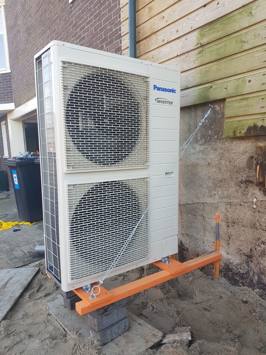

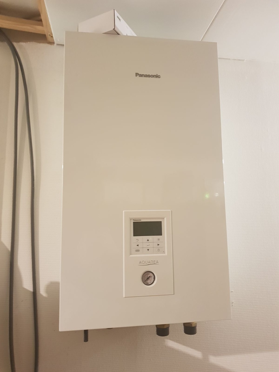

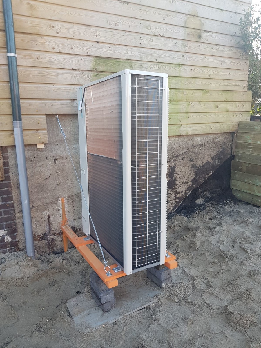

Zo project gaat langzaam, maar vandaag hangen de binnen-t en buiten-unit.
Afbeeldingslocatie: https://tweakers.net/ext/f/R5xZ7RnqlErUehwiZTDuJ47J/full.jpg
Afbeeldingslocatie: https://tweakers.net/ext/f/YUTKDOp7as5lAnHY07aN89Il/full.jpg
Afbeeldingslocatie: https://tweakers.net/ext/f/wbRBKuysQUZE6dPHHBMgRz2l/full.jpg

MarFan schreef op zaterdag 10 februari 2018 @ 18:59:
Ik weet niet wat dat ding weegt maar het ziet er nogal fragiel uit, had je niet beter een betonnen fundering kunnen storten met de draadeinden er in.
  • MarFan
  • Laatst online: 24-08 11:29
Rol-Co schreef op zaterdag 10 februari 2018 @ 19:09:
100 kg, zitten 6 keilbouten per balk + keilbout met draad. Het zakt hier nogal in de omgeving... wilde niet over 2 jaar met gebroken leiding zitten.
De stenen eronder waren voor het plaatsen, kunnen weg of laat ik voor de zekerheid eronder
Er komt volgende week een kast omheen
[ Voor 9% gewijzigd door MarFan op 10-02-2018 19:18 ]
Pana WC12H9E8 / 1000L

MarFan schreef op zaterdag 10 februari 2018 @ 19:16:
100 kg, zitten 6 keilbouten per balk + keilbout met draad. Het zakt hier nogal in de omgeving... wilde niet over 2 jaar met gebroken leiding zitten. Er komt volgende week een kast omheen
Ziet eruit alsof je over 2 maanden al met gebroken leiding gaat zitten...
Alles uitgevoerd in hout?
Nog niet eerder een dergelijk ophanging gezien...
Dat is een kwestie van een S of 90 graden bocht maken, dan kan je een halve meter zakken voor er iets gebeurd.
Anders ram je eerst 4 hardhout palen van 2 meter in de grond en dan beton er op.
Die kabel ogen rotten zo uit dat hout als het nat word, dan had het een stalen/rvs frame moeten zijn.
De remedie is erger dan de kwaal nu ben ik bang.
  • MarFan
buiter schreef op zaterdag 10 februari 2018 @ 19:18:
Klopt, is mijn eerste. Ga ze ook niet vaker maken.... :P
  • Oxellaar
Alleen jammer dat je balkje, eigenlijk niet meer dan een plank, binnen korte tijd wegrot.
Het is namelijk 24/7 nat en dat beetje menie beschermd bar weinig.
Waarom niet een betonnen sokkel, los van de woning en een krul in je leidingwerk om breuk bij verzakking te voorkomen.

  • buiter
  • Laatst online: 17:32
MarFan schreef op zaterdag 10 februari 2018 @ 19:21:
Iedereen maakt keuzes, deze is wel uhhh creatief...
Hopelijk is het stevig genoeg (die 2 maanden was uiteraard een grapje)
Een dergelijk probleem zou ik hier vooraf voorgelegd hebben.
Dan krijg je meestal goede/meerdere oplossingen aangedragen.
  • MarFan
Oxellaar schreef op zaterdag 10 februari 2018 @ 19:24:
oeps, iedereen is wel erg negatief :'(
zal het meenemen....
buiter schreef op zaterdag 10 februari 2018 @ 19:29:
Normaal zou ik dat ook gedaan hebben, maar van de mensen hier lokaal was het advies juist aan de muur, niet op de grond.... en ja. dan maar uhhh creatief
[ Voor 36% gewijzigd door MarFan op 10-02-2018 19:33 ]
Van je eigen fouten, met name de kostbare, leer je het meest, helaas, naar misschien ook wel logisch, dure cursussen beloven je ook veel te leren. Leergeld betalen noemen ze dat geloof ik.
[ Voor 3% gewijzigd door Verwijderd op 10-02-2018 19:32 ]

MarFan schreef op zaterdag 10 februari 2018 @ 19:30:
Liever nu commentaar/advies, dan achteraf met een beschadigd buitendeel.
Ik dacht, bij het zien van de foto's, dat het een tijdelijke constructie was, totdat straatwerk op hoogte zou zijn. En dan is het prima, maar als definitieve oplossing......
@Verwijderd Weet je wat nog veel mooier is? Leren van de fouten van een ander, het liefst ook bij een ander ;)
[ Voor 11% gewijzigd door Oxellaar op 10-02-2018 19:55 ]

Oxellaar schreef op zaterdag 10 februari 2018 @ 19:34:
Het is zo lastig om die 'gratis' opleidings/leerplekken te vinden, met name als je geen vragen hebt, die krijg je meestal pas als je al het nodige geleerd hebt en je je realisseert hoe weinig je nog maar weet.

  • MarFan
Mee eens 8)
Maar als er bloed, zweet en tranen inzit, is het even slikken |:(
Ga de constructie nog eens op de ontwerptafel leggen..

Wat betekend het als de water-drukmeter in de warmtepomp een kleine beetje staat te schommelen tijdens bedrijf. Met een frequentie van 5 Hz ofzo? Hetzelfde maar dan bijna niet waarneembaar zie ik op een drukmeter aan de andere kant van het huis.
Betreft de Panasonic WH-MDC05F3E5 met ingebouwde pomp en drukvat, en een nog bestaande drukvat bij de CV-ketel. Radiatoren zonder thermostaatkraan.
Is dit een probleem?
Rekening gehouden dat er nu veel meer trilling aan je woning komt?
Zou hem niet zo gemaakt hebben..
Je kunt op een plaat beton oid leidingen echt we flex aansluiten _/-\o_
Resonerend geluid brrr dat wil je niet!!!

Dre schreef op zaterdag 10 februari 2018 @ 21:10:
Luchtbel ergens?
