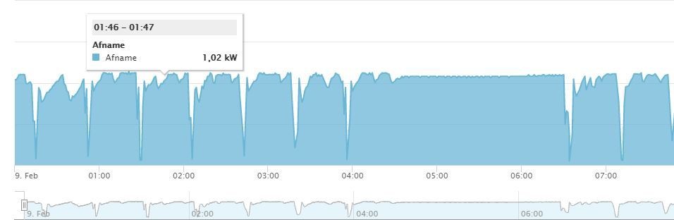

Verwijderd schreef op vrijdag 9 februari 2018 @ 08:51:
Even een losse opmerking, geen idee of het op jouw situatie van toepassing is. Woensdag een identieke WP bij mijn zus geinstalleerd als ik zelf heb. Eerste indruk zoals te verwachten zij gebruikt per 24h minder dan ik, maar zij heeft veel meer defrosts, zelfs element ondersteund, welke ik niet heb, althans niet element ondersteund. Mijn voorlopige conclusie, dus alles onder voorbehoud, dat haar flow aanmerkelijk slechter/minder is dan bij mij.
Ik heb niet dezelfde wp als @Grolsch, hij heeft een Zubudan 11,2 en ik een Ecodan 7,5. Maar geen idee of het met flow te maken heeft. Aanvankelijk stond hij altijd op flow 21l/minuut. Dat heb ik laatst wat teruggeschroefd omdat hij eigenlijk voor WAR-only teveel afgifte had en ik dus niet lager kon in Ta (en dus maar de flow 2 standjes terug. Dat werkt verder prima. Ik had altijd al wel het idee dat ik veel defrosts had trouwens. Overigens snap ik zelf ook weinig van het defrost-beleid. Afgelopen nacht kon hij wel ineens ruim 3,5u zonder defrosts maar daarvoor en daarna zit hij redelijk strak op 35 minuten. Misschien zit het verschil in tb onder of boven 0? Want ik zit midden in Utrecht in de stad. Het is altijd net wat warmer dan op 't platteland.
Afbeeldingslocatie: https://tweakers.net/ext/f/TyqrslrIzhwBXz6dmviklbPk/full.jpg
godfriedd schreef op vrijdag 9 februari 2018 @ 08:35:
@Grolsch Hij is bij jou opvallend lang stil na de SWW-run. Zou het echt toevallig zijn dat hij dan geen warmtevraag had eventjes (is ook het 'warmste' deel van de dag) of heeft het echt te maken met dat hij moet afkoelen tot hij weer op Ta-temperatuur voor de vloer zit?
Nee, er was geen warmtevraag op dat moment, alle ruimtes op de gevraagde temperatuur (door de zon in het geval van gisteren).
Als er wel warmtevraag is gaat de WP bij mij ook direct weer aan de bak met CV, zit iets van 3 tot 5 minuten vertraging in, ik vermoed draaien van de 3 weg klep, beetje afkoelen, etc.
Ik log namelijk sinds gisteren ook met Enelogic en bij mij gaat hij eigenlijk direct door na de SWW-run. Daarnaast zie je ook dat ik opvallend veel méér defrosts heb. Maar goed, hij trekt het prima dus in die zin geen probleem vind ik...
Ik weet niet waar je woont en welke Mitsu je precies hebt, maar dat jij meer defrosts hebt kan te maken hebben met 2 zaken naar mijn mening.
1. Dat bij jou de luchtvochtigheid hoger is, al lijkt me dat met een dag als gisteren niet.
2. Je hebt een kleinere buitenunit, dus kleinere verdamper, dus minder oppervlakte om warmte te onttrekken waardoor deze eerder dichtvriest.

godfriedd schreef op vrijdag 9 februari 2018 @ 09:31:
Zijn het wel defrosts ?
  • godfriedd
  • Laatst online: 30-09 16:27
Grolsch schreef op vrijdag 9 februari 2018 @ 09:33:
Ecodan dus. 7,5 kW. Dus inderdaad logisch dat het sowieso iets te maken heeft met het formaat buitenunit. Daarnaast woon ik dus in de stad (Utrecht) en is het hier lokaal wat warmer dan bij jou. Waar jij nog droge vorst hebt nu is het bij mij 3 graden. En dus meer defrost-risico.
[ Voor 17% gewijzigd door godfriedd op 09-02-2018 09:40 ]
godfriedd schreef op vrijdag 9 februari 2018 @ 09:39:
Dat zou goed kunnen, zoals @Verwijderd terecht opmerkt vraag ik me af of het daadwerkelijk allemaal defrosts zijn.
Als ik je laatste plaatje pak (onderstaande) herken ik dalletje 1 + 4 + 8 als defrosts, die andere dalletjes lijken verdacht veel op aan/uit gedrag door een te hoge Ta als gevolg van een te hoge Tr.
Kun je eens inzoomen op dalletje 2/3/5/6 :?

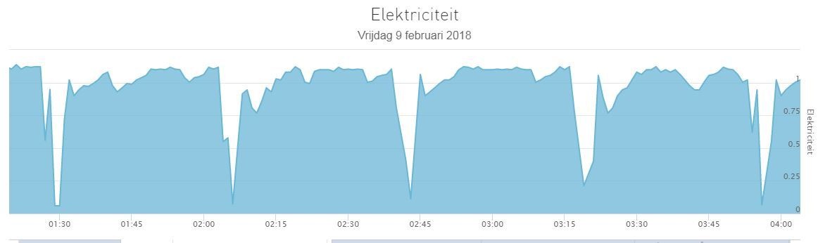

Defrost @ huize Grolsch
Afbeeldingslocatie: http://i66.tinypic.com/33wr0yg.jpg
Aan/uit gedrag @ huize Grolsch
Afbeeldingslocatie: http://i66.tinypic.com/25u74hw.jpg
PVOUPUT - 13.400WP - Twente

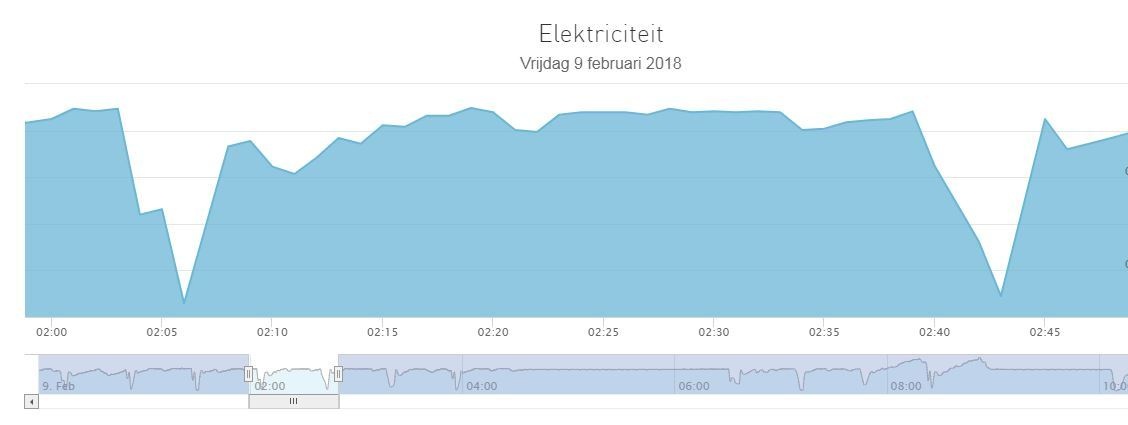

Grolsch schreef op vrijdag 9 februari 2018 @ 09:57:
Hmm, zou ook goed kunnen hoor. Zie uitvergroting hieronder. Maar dat zou dus inhouden dat hij niet verder terug kan moduleren dan ca 1kW elektrisch. Ik heb hem ook vaak zat op 500/600w zien draaien dus dan zou ik verwachten dat hij eerst verder terug zou moduleren in plaats van volledig uit en daarna weer volledig 1 kW. Ik vind het verder wel héél cyclisch (37 minuten tussen elk dalletje).
In het kort komt het erop neer dat wij beiden geen idee hebben hoe onze Mitsu's zichzelf regelen geloof ik toch? ;)
Afbeeldingslocatie: https://tweakers.net/ext/f/rW9MsQ7lwwhm85CPJIlvyp8m/full.jpg

godfriedd schreef op vrijdag 9 februari 2018 @ 10:09:
Kun je nog eens inzoomen op dalletje 3 specifiek :? Heb je meetinterval op 1 minuut staan :?
Ik begrijp mijn Mitsu af en toe redelijk, maar niet altijd :P
Volgens mij kan jouw 7,5KW maximaal terugmoduleren tot 4,4KW thermisch :? Dat denk ik tenminste te lezen in de documentatie.
Stel een COP van 3,74 bij 2 graden buiten (lees ik ook in een boekje) maakt een minimaal opgenomen vermogen van 1,17 KW bij 2 graden. WP kan niet verder terugmoduleren.
Als jij 500/600 Watt gezien hebt betekent dit naar mijn idee dat de COP op die moment 8,8 / 7,33 was wat theoretisch zou kunnen bij hogere buitentemperaturen, ook zal het daadwerkelijke minimum vermogen bij bepaalde Tb / Ta lager liggen als de opgegeven 4,4KW, tenminste dat zegt de COP tabel van mijn Zubadan, die van jouw unit kan ik zo snel niet vinden :P
Wat ik nog niet helemaal begrijp waarom mijn WP in het begin niet meer vermogen levert (niet dat het wenselijk is, maar toch, waarom niet :P ).

Grolsch schreef op vrijdag 9 februari 2018 @ 10:28:
Hmm, je hebt gelijk. Minimaal vermogen zit rond de 4kW bij deze temperaturen. Dus minimaal elektrisch vermogen net boven 1kW klopt precies eigenlijk. Ik zit de laatste dagen telkens met een COP van net onder 4 (3,8 ongeveer, niet slecht bij deze temperaturen). Ik denk dat ik me vergist heb met die vermogens van 500/600w. Dat was mogelijk in de opstartfase van de wp geweest of bij hogere temperaturen. Ik log pas sinds kort op een betrouwbare manier dus nu kan ik het wel mooi zien.
In elk geval lijkt het me in dat geval logischer dat hij misschien niet telkens aan het defrosten is maar mogelijk ook gewoon even uit gaat. Desalniettemin vind ik die exact dezelfde tijdsintervallen wel vreemd. Alsof hij alleen op die momenten gaat meten en besluit om óf te defrosten, óf uit te gaan...
Ik weet trouwens niet of verder inzoomen in die Enelogic-grafiek zin heeft. Naar mijn idee kan elk dalletje er ook net anders uitzien omdat de 1 minuuts-interval af en toe net vóór of net ná het moment van afslaan is en daardoor kan het soms zijn dat er een 'trapje' zit in het grafiekje... Ik neem aan dat je het dalletje van 02:43 bedoelt?
Afbeeldingslocatie: https://tweakers.net/ext/f/LkhwSLqKkNSIiQcMoclYtijs/full.jpg

Grolsch schreef op vrijdag 9 februari 2018 @ 11:55:
Zo'n trapje betekent bij mij inderdaad een defrost, aangezien deze meestal een paar minute duurt zie ik dit trapje bij elke defrost wel terug.
Ik twijfel of die logica klopt. Je kijkt nu echt op minutenniveau naar die Enelogic-grafiekjes. Volgens mij is het zo dat als hij precies op de helft van een minuutmeting "uit" gaat (of dat nou een defrost of gewoon uit) is zie je een trapje aangezien hij een meting heeft die een minuut duurt waarin hij het halve vermogen heeft gemeten (een halve minuut aan en een halve minuut uit). Ik zal eens kijken of ik in het weekend kan achterhalen of het defrosts of aan/uit-cycli zijn...
Bij mijn Zubadan kan ik geen tijdspatroon herkennen in defrosts, wel in specifieke gevallen bij aan/uit gedrag.
U vraagt, wij draaien, zoals je kunt zien is een Ta van 25 graden bij een Zubadan niet wenselijk, want dan is het minimale vermogen 9KW.
Let op, dit is wel een Zubadan tabel, en geen algemene tabel, maar ik denk dat elke WP te maken heeft met soortgelijke verhoudingen :?
Zoals al eerder aangegeven heb ik van een Panasonic nog niet zo'n tabel kunnen vinden.
Wat betekenen die mid en min qua instelling ? Bij min is het thermisch vermogen lager en de input, Output/COP is dan 1835 ipv 2123, scheelt toch 13.6%
@Verwijderd ik weet het niet zeker, maar ik denk dat het minimaal/maximaal/nominaal vermogen betekent, ik vermoed de frequentie van de compressor.
En ik kan er al helemaal niets aan instellen, dus alleen ter kennis aannemen :) Het is (zover ik weet) niet te sturen of hij vol of half gas moet draaien, dat "bedenkt" hij zelf.
Het viel mij ook al op dat minimaal niet altijd in alle omstandigheden een betere COP betekent.
@godfriedd dat trapje is bij mij geen moment opname, bij een defrost loopt de WP echt enkele minuten op half vermogen.
Maar ook ik heb het vermoeden dat er soms "snelle" defrosts zijn waar je geen trapje ziet. Er zijn maar 2 manieren om daar achter te komen, 1 = webcam, 2 = tuinstoel en muts op :+

Het is aardig defrost weer geloof ik vanavond. Liep net naar buiten en de pana begon aan een defrost. Hoorde hem even aardig sissen en meteen daarna stopte de fan en begon het ontdooien. Heb dat nog niet eerder gehoord zo.
  • corsat
  • Laatst online: 22:07
corsat
Gasloos sinds oktober 2016
thido schreef op vrijdag 9 februari 2018 @ 22:49:
Klopt, temp rond vriespunt en bijna 100% luchtvochtigheid betekent veel defrosts, lagere cop en over een etmaal gezien minder warmteopbrengst.
Ecodan 7,5kW Nibe F130 ventilatie warmtepomp, 300l RVS SWW, 8400wp zonnepanelen, LL airco/verwarming, 2 MARSTEK VENUS E firmware v153 BMS 215 combination CT003 v117 app v1.6.62
  • kmf
kmf
Het is idd sinds 12 uur defrost party. Elk uur was er een defrost. Na zes uur (18:00) zelfs elke 45 minuten...
Het verbruikt vermogen is ook flink verhoogd. Ik heb het echt getroffen wat dat betreft.
Na verhuizing dit soort extremen. Weet ik tenminste dat de WP het goed bij kan houden.
[ Voor 47% gewijzigd door kmf op 10-02-2018 00:44 ]

  • Daannn1987
  • Laatst online: 03-10 19:34
kmf schreef op zaterdag 10 februari 2018 @ 00:42:
Hier zelfs elk half uur... wat een contrast vergeleken met 7 februari..
Hetzelfde verbruikt alleen het was gemiddeld 7 graden kouder
