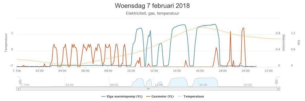

Afbeeldingslocatie: https://tweakers.net/ext/f/kgN9M0Koh7NqlESBsAUNAfcH/full.jpg
Hier de trend van vandaag en daar komt wat aan het licht.
In de nacht lager dan -2, dus de ketel heeft gestookt en maar liefst 3.1m3 (excl SWW), valt altijd weer tegen hoe hard dat gaat.
Dan komt rond 10 uur de Elga bij en is de ketel eigenlijk niet meer nodig. Het ene piekje rood na 10 uur is nog cv, de rest is SWW.
De Elga verbruikt dankzij de zon instraling maar 5.5kWh (incl standby)
Als proef de Elga in z'n "vrij" gezet en mag dus gewoon doorgaan onder de -2 en op de ketel cv uitgezet.
Ben benieuwd wat het word vannacht en morgen overdag.
Op 3 meter hoogte is het nu 0 graden en voor vannacht word -3 verwacht.

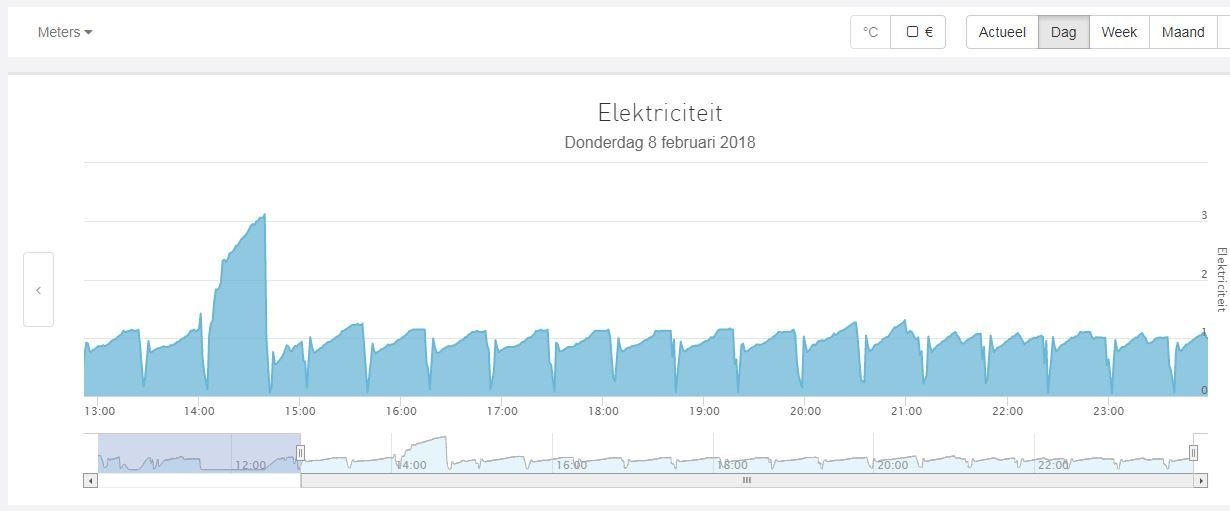

In Twente is het nog steeds erg koud, -8 op dit moment.
WP hobbelt lekker door, om 05:00 gestart en om 06:45 pas de eerste defrost.
De COP zal wel niet denderend zijn met deze temperaturen (+- 2,8 volgens de boekjes).

Voorbeeld van geforceerde hysteris test:
Afbeeldingslocatie: https://tweakers.net/ext/f/LTOApgHmoTI02hxYZCtPsbiL/thumb.jpgAfbeeldingslocatie: https://tweakers.net/ext/f/aeCkaPYhYhwJtwomJL2aMMMr/thumb.jpg[Afbeeldingslocatie: https://tweakers.net/ext/f/FhXxVtkCIu82Uqs4RiYKclO1/full.jpg
We gaan van 35-33 naar 26-26. @reneeke1970
[ Voor 54% gewijzigd door Verwijderd op 08-02-2018 23:49 ]

Guido87 schreef op donderdag 8 februari 2018 @ 21:39:
Nu wel snel warm. Alleen nu stopt je wp af en toe heel kort...
Misschien tot die ruimtes iets knijpen? Zodat wp net niet stopt...
Al zal je dat ws toch weer krijgen met hogere buiten t
Nee, ik heb juist voor de kleinere geregelde vertrekken in ons huis de flow verhoogd zodat deze ruimtes als eerste warm zijn, en als laatste de grootste ruimtes met de meeste groepen.
Dus als het huis opwarmt kan de WP zo lang mogelijk aan 1 ruk door verwarmen.
Een dag als vandaag is graag zoals ik het zie. Eigenlijk 1 lange run, de dipjes die je ziet zijn defrosts behalve die om 20.30 en 23.30, daar heb ik eigenlijk nog geen verklaring voor :P
Afbeeldingslocatie: http://i64.tinypic.com/2rbz0ua.jpg
PVOUPUT - 13.400WP - Twente

Grolsch schreef op donderdag 8 februari 2018 @ 23:45:
@Grolsch Hij is bij jou opvallend lang stil na de SWW-run. Zou het echt toevallig zijn dat hij dan geen warmtevraag had eventjes (is ook het 'warmste' deel van de dag) of heeft het echt te maken met dat hij moet afkoelen tot hij weer op Ta-temperatuur voor de vloer zit? Ik log namelijk sinds gisteren ook met Enelogic en bij mij gaat hij eigenlijk direct door na de SWW-run. Daarnaast zie je ook dat ik opvallend veel méér defrosts heb. Maar goed, hij trekt het prima dus in die zin geen probleem vind ik...
Afbeeldingslocatie: https://tweakers.net/ext/f/LFDijbkSN4cilXsvgHnZla4n/full.jpg
godfriedd schreef op vrijdag 9 februari 2018 @ 08:35:
Even een losse opmerking, geen idee of het op jouw situatie van toepassing is. Woensdag een identieke WP bij mijn zus geinstalleerd als ik zelf heb. Eerste indruk zoals te verwachten zij gebruikt per 24h minder dan ik, maar zij heeft veel meer defrosts, zelfs element ondersteund, welke ik niet heb, althans niet element ondersteund. Mijn voorlopige conclusie, dus alles onder voorbehoud, dat haar flow aanmerkelijk slechter/minder is dan bij mij.
  • reneeke1970
  • Laatst online: 09:26
Verwijderd schreef op vrijdag 9 februari 2018 @ 08:51:
Heeft niks met flow te maken, alleen temperatuur. Mijne pakt ook soms element
