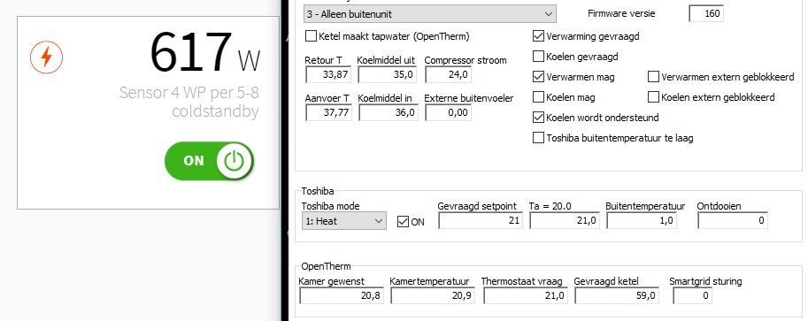

Overigens nu de pompstand van de ELGA wat verlaagd en de vermogensopname is nu veel stabieler.
Mijn dank aan @Oxellaar @Verwijderd en @Grolsch , waarschijnlijk is e.e.a. nu ook wat efficiënter.

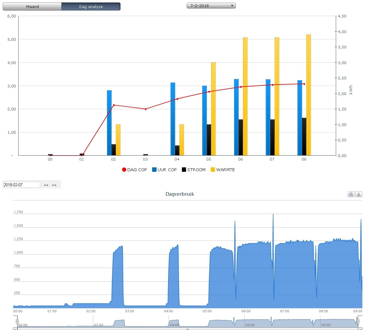

Mijn "dag COP" zit ook net weer boven de 3.
Afbeeldingslocatie: https://tweakers.net/ext/f/SOzj5NNyglW45Eus8kZm8Aad/full.jpg

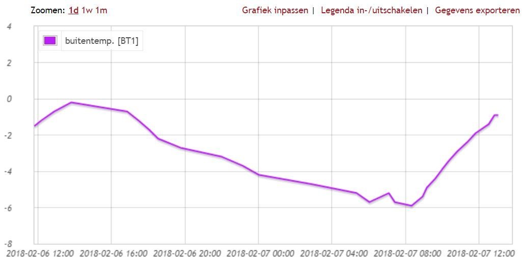

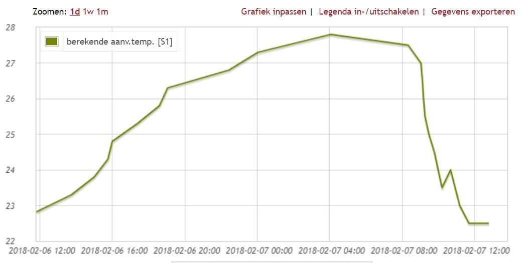

Afbeeldingslocatie: https://i.imgur.com/vdgnNLI.png
Gisteren de nacht doorgekomen met een vaste tA van 30C en bijbehorend verbruik. Temperatuur van woonkamer is een graad hoger geworden.
Afbeeldingslocatie: https://i.imgur.com/WfF4x23.png
Toen ik wakker werd heb ik tA maar weer op stooklijn gezet. 30C @-10C en 25@15C
(wel voor het eerst "warme voeten"-gevoel op VVW. Rond de 25C vloerwarmte voel je niet zo. Deze was nu 28C)
[ Voor 14% gewijzigd door kmf op 07-02-2018 11:31 ]

  • LittleTycoon
  • Laatst online: 04-10 21:35
Vraag,wat zijn nu jullie Ta's (op basis van WAR)/stooklijn) bij deze temperaturen op basis van 100% vloer-
(wand- plafond-) verwarming. Onderstaand die van mij (plus 2e plaatje is buitentemp. Ik vind het allemaal een beetje laag.
Afbeeldingslocatie: https://tweakers.net/ext/f/2xXNffYNaXLedw7bhlvh0dZq/full.jpg
Afbeeldingslocatie: https://tweakers.net/ext/f/hNqvQ1iuJObqrzhiIVqPFEWA/full.jpg

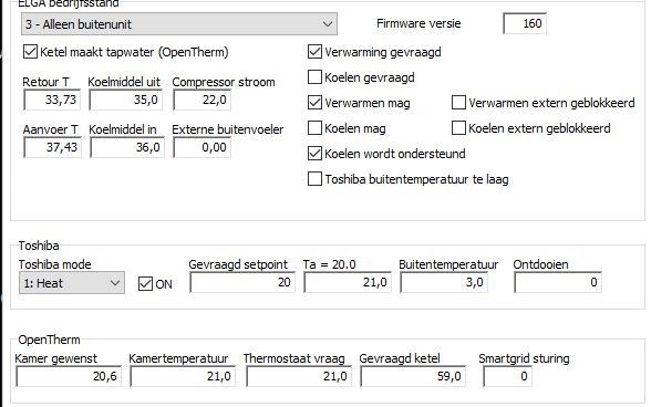

Hierbij een momentopname van mijn WP (ELGA). Ik gebruik 95% verwarming via JAGA's met dbe.
Geen WAR maar RAR.
dus, voor wat het waard is, hierbij een snapshot van daarnet.
Afbeeldingslocatie: https://tweakers.net/ext/f/k9H8dB1iUHXdTrXxpEVRN7t3/thumb.jpg
  • Jan Treur
  • Registratie: Februari 2016
  • Laatst online: 04-09 11:58
Zo te zien was dit bij +3 buiten. Wat is de aanvoertemperatuur bij -7?
All electric 2023 Weheat Blackbird 8kW warmtepomp + 2021 Hyundai Ioniq 5.

Jan Treur schreef op woensdag 7 februari 2018 @ 15:25:
bij -7 zet ELGA de CVketel in.

  • amarkest
  • Laatst online: 04-10 08:33
@Jan Treur 1 graadje buiten, CELCIA met 0,2c verhoogd:
Afbeeldingslocatie: https://tweakers.net/ext/f/W6su3XOU6malpW94VoaJrs4h/thumb.jpg
  • jerh
  • Registratie: Mei 2015
  • Laatst online: 04-10 21:45
LittleTycoon schreef op woensdag 7 februari 2018 @ 13:06:
Hier was de Ta bij start 24 graden en 9 uur later 26.1 graden. Start was om 00.35 uur. Wp ging uit door de zonnewarmte.
