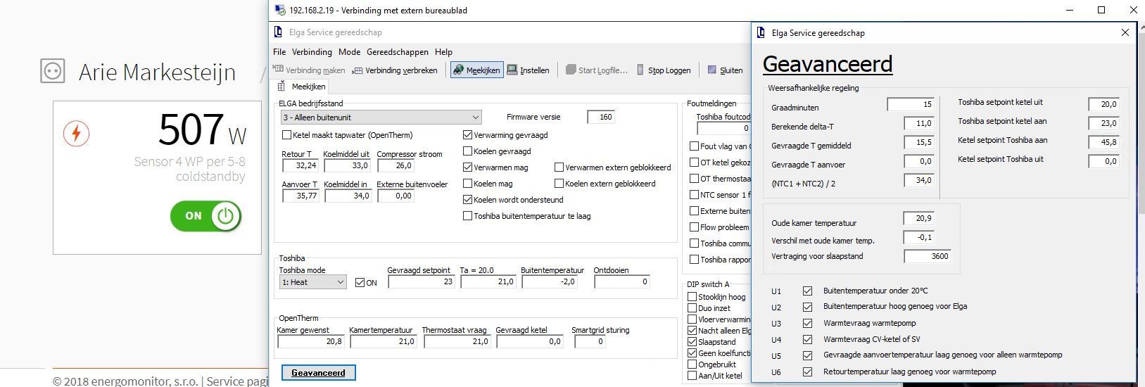

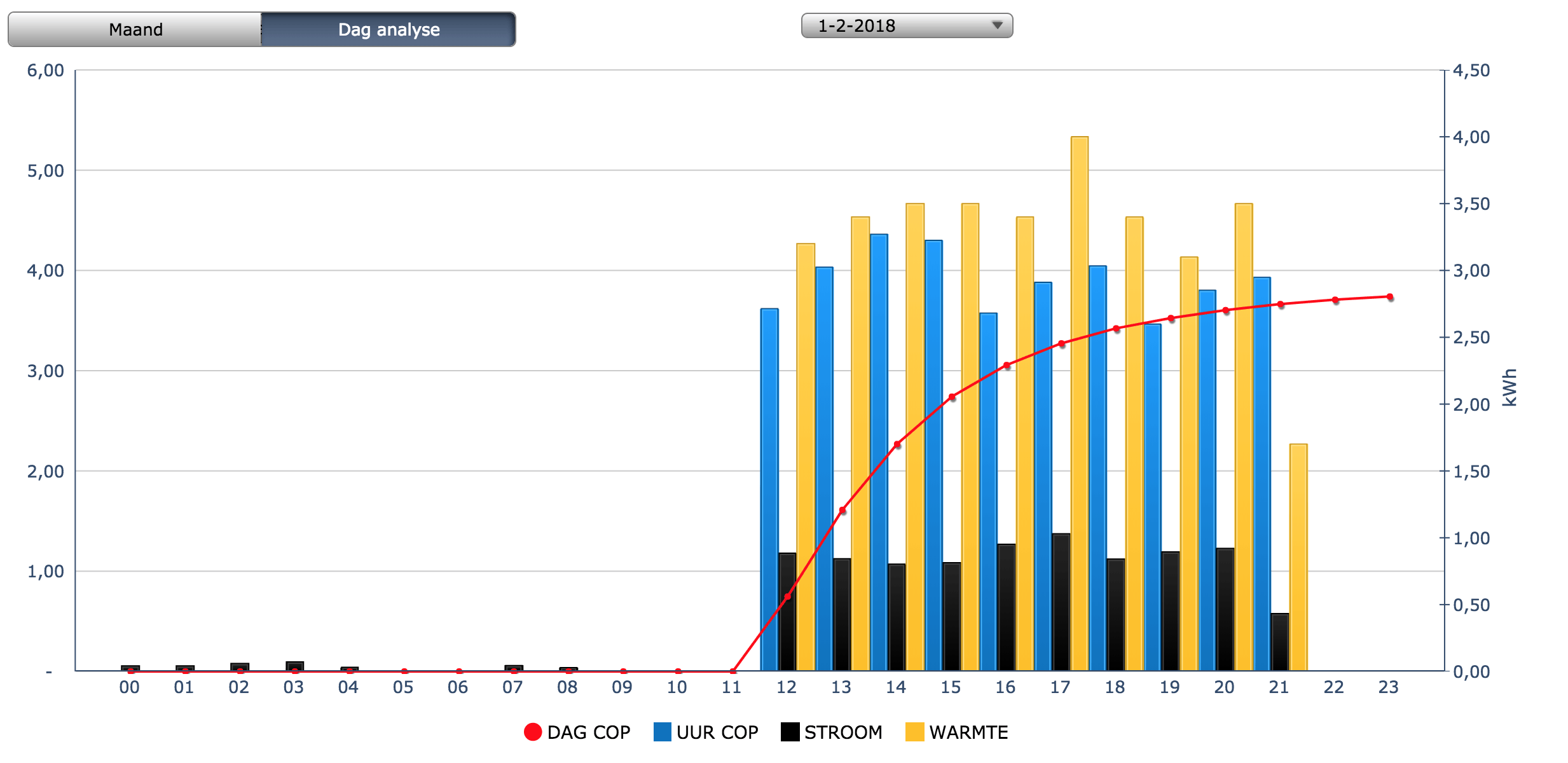

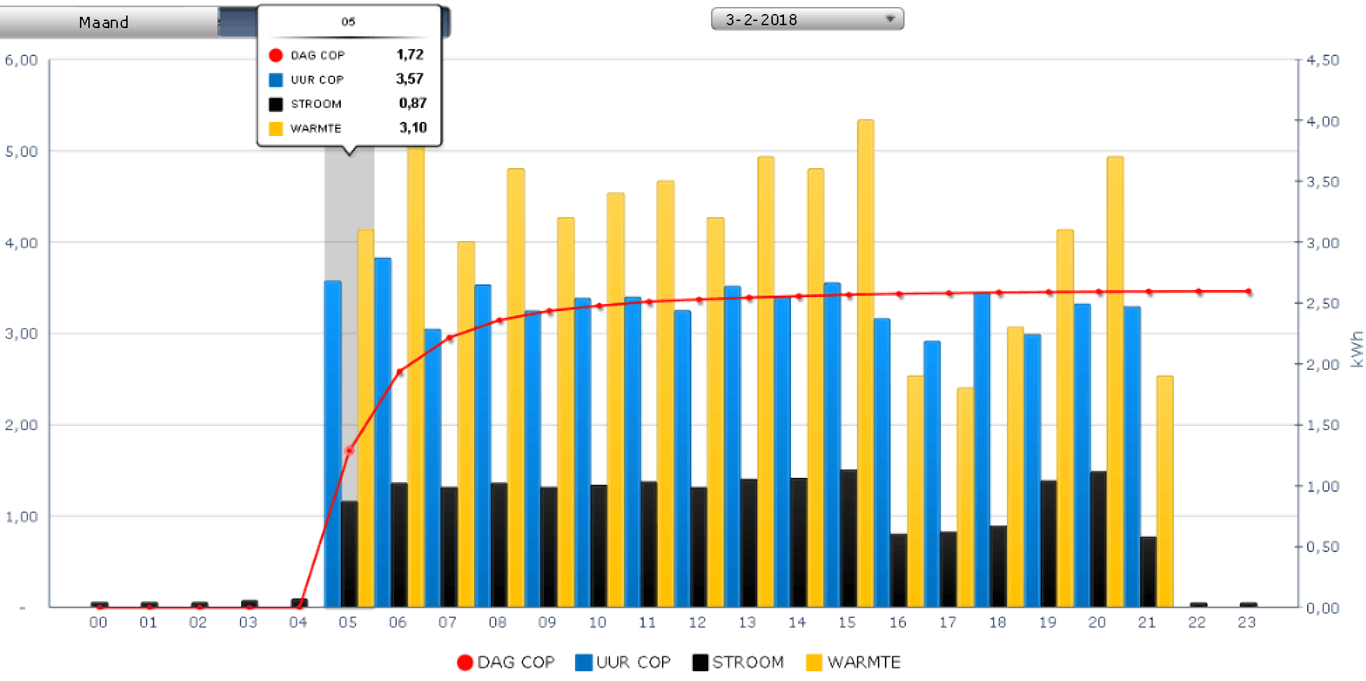

Energieverbruik van gisteren.
Afbeeldingslocatie: https://i.imgur.com/2VgRAff.png
vs binnentemperatuur
Afbeeldingslocatie: https://i.imgur.com/1rqE2IV.png
Wat opvalt is dat bij mij de defrosts pieken in verbruik zijn. En niet zoals wat anderen hier lieten zien, dalen.
Het element is niet hiervoor niet gebruikt, maar puur op compressorkracht. (De meter zit direct op de warmtepomp aangesloten, en de andere kWh meter gaf geen extra piek)
Qua binnentemperatuur is het behaaglijk. Hoewel voor de WAF een binnentemp van 19C op de slaapkamer gewenst was. Maar wat mij betreft niet efficient te bereiken met LW.
Ik kan de stooklijn wel verhogen, maar dan wordt de rest van de woning onnodig verwarmd.
(nu staat stooklijn op 28 @-5c, 25 @ 15c. Pompsnelheid 3. Geeft een dT op verdelers van~5-6c)
Ik ga dus uitzoeken hoe deze ruimte extra gecompenseerd kan worden. Beginnend bij nieuwe raamrubbers...

Het besluit om mijn eerste bescheiden performance in januari (cop 3.69) voortvarend aan te pakken, blijkt minder hoopgevend dan verwacht.
De War aanpassing van gisteren, liet vandaag een Cop van 3.15 zien.
Voorlopige conclusie: er valt nog veel te leren-tweaken..
Ons warmtepomp systeem bestaat uit een eind oktober geïnstalleerde Daikin 7Kw monobloc, bivalent gekoppeld aan de bestaande CV.
Het is een prachtig stuk techniek, draait als een zonnetje, werd keurig en voortvarend geïnstalleerd door 2 aardige en kundige monteurs, die, nadat de pomp geplaatst was en een korte uitleg hoe de kamer thermostaat werkte mij alleen achterlieten met een zestal instructieboeken.
De keuze voor de Daikin monobloc is voornamelijk gebaseerd op hetgeen ik via internet gelezen en ook vernomen heb van anderen.
De beslissing om een warmtepomp te plaatsen was een vanzelfsprekend vervolg op de installatie van een boel zonnepanelen enkele jaren geleden, die hebben het vandaag wel uitmuntend gedaan, 8 uur Zeeuwse zon produceerde even 20.1 KWh.
Voorlopig blijf ik hier alles lezen en veel leren.

Hier toert hij juist af :+
We zijn weer eens beide thuis voor de verandering..
Afbeeldingslocatie: https://s14.postimg.org/tzrctcbap/Schermafbeelding_2018-02-05_om_21.08.49.png

Die 39Hz was nodig om setpoint+1C te bereiken, zit nu weer op 31Hz, (31-19)/(48-19)=41%
EDIT:
En dat bij -1.5C :) En de thermometer zegt dat het 21.8C in de kamer is.
[ Voor 11% gewijzigd door Verwijderd op 05-02-2018 22:24 ]

Verwijderd schreef op maandag 5 februari 2018 @ 22:21:
EDIT:
Wat zeg je nou toch, hem je hem +1 getikt?????
Ho ho ho, slechts -0.6 ,niet overdrijven hè
Afbeeldingslocatie: https://www.mupload.nl/img/hae548nhdng.png
[ Voor 14% gewijzigd door reneeke1970 op 05-02-2018 22:59 ]
1 PVoutput . Dongen NB
reneeke1970 schreef op maandag 5 februari 2018 @ 22:56:
Als hij hoger moet door dalende buitenT zie ik in dit geval een optoeren naar setpoint+1C deltaT=3 en even later Ta 1 gedaald en gestabiliseert op deltaT=2
Regio De Bilt Utrecht is toch -1.5C
EDIT:
De 2e keer dat ik de buitenT meldde was het ondertussen 1:20 later en van -0.5 naar -1.5C gedaald.
[ Voor 9% gewijzigd door Verwijderd op 05-02-2018 23:13 ]

Heren,
Nu de logging van de warmtemeter een tijdje loopt heb ik tijd genomen om de informatie te visualiseren....
Voor de berekening sommeer ik alle elektriciteit kWh (STROOM) en neem ik de maximale minus de minimale kWh van de warmtemeter (WARMTE).
DAG COP = cumulatieve WARMTE/STROOM
Het laten draaien van de warmtepomp op ongunstige tijden heeft dus volgens mij zeer beperkt invloed op het totale resultaat.
Mijn Nest zorgt ervoor dat ik om 8 uur het huis warm heb...
Om 5 uur is mij momentele COP al 3,57
Afbeeldingslocatie: https://tweakers.net/ext/f/bmqK2ht85ZhIZichBpot0mbD/full.png

buiter schreef op maandag 5 februari 2018 @ 23:41:
Heren,
Vraag welke bij mij op komt, UurCOP bij lagere buitenT, 's ochtends, hoger dan bij hogere buitenT 's middags. Daar heb je vast en zeker een mooie verklaring voor ;)
  • buiter
  • Laatst online: 13:07
Verwijderd schreef op dinsdag 6 februari 2018 @ 00:00:
Buiten temperatuur ga ik nog opzoeken en toevoegen....
Grafiek is echter gebaseerd op data uit de meetinstrumenten.
Daar heb ik vooralsnog geen twijfels over.
Het geeft alleen een andere beeld dan weet er normaal gesproken gezegd/gedacht wordt.
Zo zag 1-2-2018 eruit:
Afbeeldingslocatie: https://tweakers.net/ext/f/A2CwrhkMfYs3Vv4gQe8m9Fld/full.png

In Twente gaat het ook zonder problemen.
Comform stookplan 2.0 vannacht van 00:00 tot 05:00 1 graad nachtverlaging toegepast.
Toen ik vanochtend beneden was zag ik de woonkamer op 20,9 staan (setpoint 21) en de keuken 20,7 (setpoint 21).
De WP kan het dus goed bolwerken tot nu toe, ook het aantal defrosts valt mij mee.
Het is wel helder weer in Twente, de ruiten waren wel goed dichtgevroren bij de buurman (lang leve de carport :+ )
Afbeeldingslocatie: http://i68.tinypic.com/2hz386g.jpg
