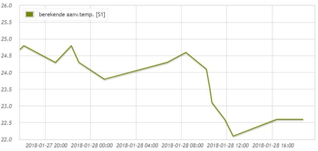

Een dagje WAR:
Berekende aanvoer temperatuur (WAR met ruimtecompensatie, trigger ruimte compensatie is 22,5 graad).

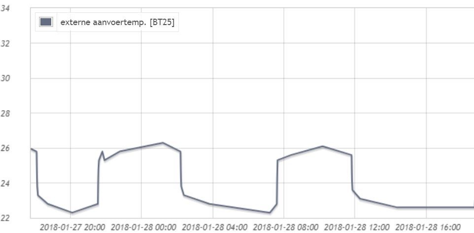

Werkelijke aanvoer temperatuur (bij onderste deel curve staat de WP uit)
Afbeeldingslocatie: https://tweakers.net/ext/f/mk4H6mk5SzmGuv9ndvVHFd4Y/full.jpg

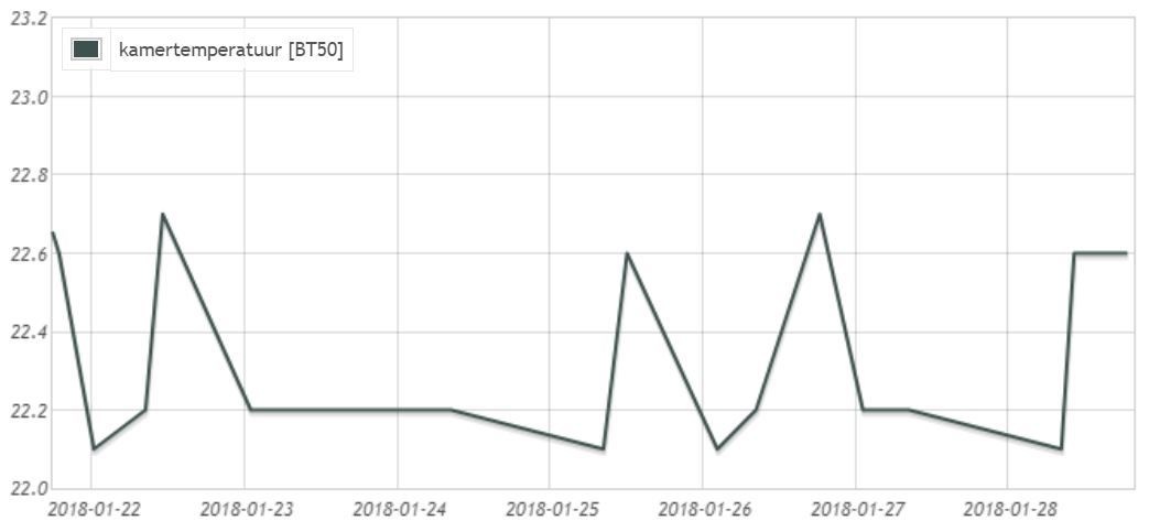

Temperatuur huis (weekje)
Afbeeldingslocatie: https://tweakers.net/ext/f/eUsjEUF3uHGppkZOSIF5sBbO/full.jpg

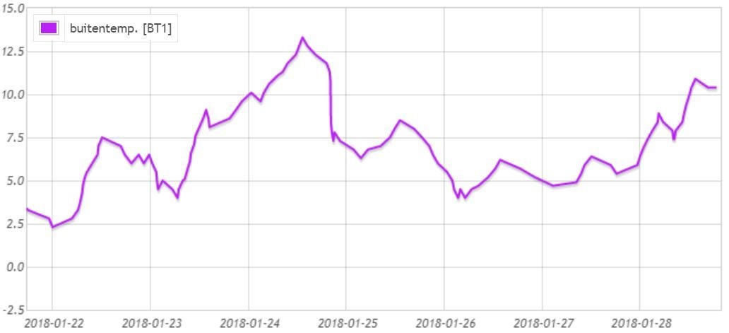

Buiten temperatuur
Afbeeldingslocatie: https://tweakers.net/ext/f/EXaBUT3VLOUU9xs27ugaaOtn/full.jpg

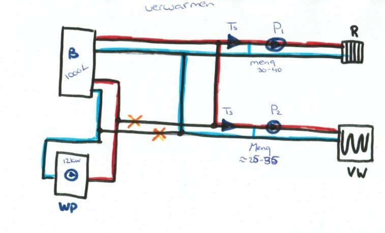

Er zijn meerdere mogelijkheden.
Ga je werken met secundair pomp icm naregeling en buffer als ontkoppeling?
Is de pellet CV kachel met een retourloopverhoger of max aanvoertemperatuur begrenzer?
Als je max aavoertemperatuur beneden 70C kan houden van pelletkachel, dus eventueel nog mogelijk met retourloopverhoger tot 65C, dan zouden zelfs alle drie op de ontkoppelbuffer kunnen aansluiten met een mix/mengventiel aan de secundaire kant met circulatiepomp voor de afgifte.
Is je retourloopverhoger >65C, dan kan je naar rechter deel van mijn circuitschema kijken, (zonder 3 wegklep en gele bypas leiding, die zijn voor warmtebuffering), ik heb een hout CV kachel en die laat zich moeilijker regelen op enkel 70C.
Met retourloop verhoger wordt op 65C enkel water van 70-72C naar buffer gestuurd, maar afhankelijk van gebruikt hout komt er minder zichtbare rook uit de schoorsteen met een warmere vuurhaard, Retourloopverhoger richting of op 78C en dan gaat er water van 84-87C naar de buffer
De te hoge temperatuurbeveiliging (OLP) in G-6kW is 80C

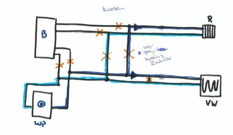

Even input gezocht op mijn ontwerp verwarmen/koelen.
Afbeeldingslocatie: https://tweakers.net/ext/f/XVfOOpYPRf1WbkOd9kLdIahV/full.jpg
Afbeeldingslocatie: https://tweakers.net/ext/f/GDzc095uEv0tXdyrQFLchqzB/full.jpg
Gele kruis = kogel kraan dicht | P1, P2 zijn pompen (los van elkaar aan te sturen) | Ts = terugslagklep
verwarmen:
WP vult (overdag) boilervat. verwarming naar vw en radiatoren dmv P1, P2
SWW niet in tekening opgenomen, maar is spiraal door boilervat met doorstroomverwarmer.
In de zomer zullen de collectoren (niet in tekening) de boiler verwarmen en zal doorstroomverwarmer hopelijk niet veel nodig zijn
Koelen
Wil het beschikbaar hebben, omdat het kan
Ik heb nu opgenomen dat ik het koelen via de radiatoren kan dicht zetten.
1) Zitten er ontwerp fouten in ?
2) is de flow bij koelen de zelfde richting ? (maw zitten de terugslagkleppen goed ?)
3) Ik kom tot de conclusie (omdat 3weg kleppen zo duur zijn) dat met kogelkranen werken goedkoper is. Maar is het een verstandige keuze? (of klopt de aanname helemaal niet)
4) het mengen moet toch dicht staan bij koelen ?
